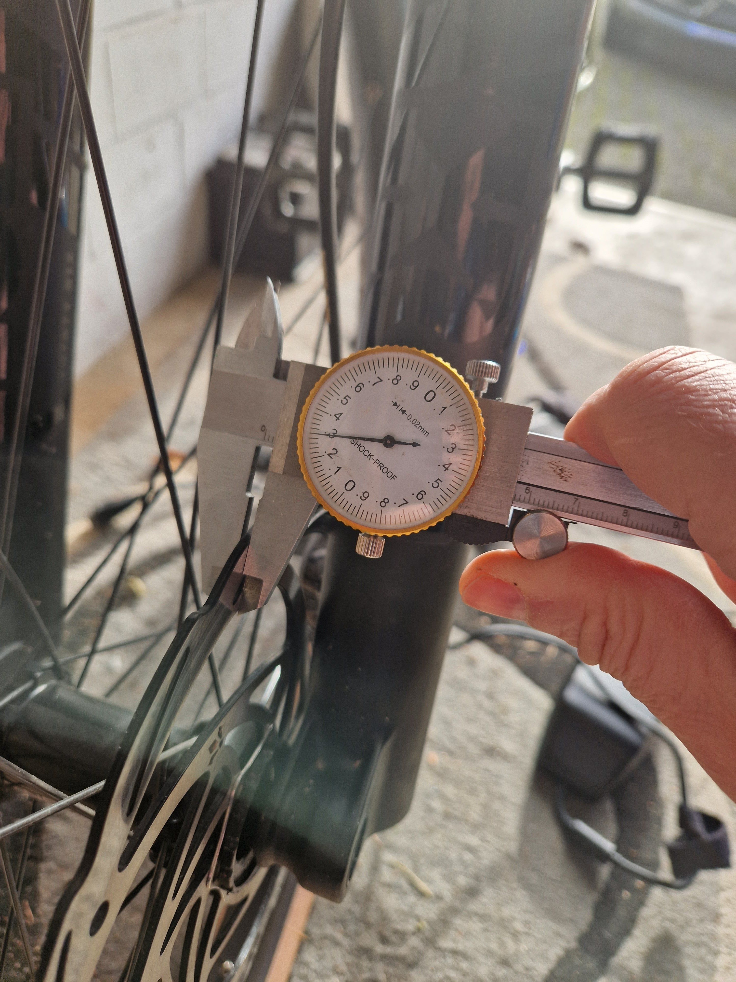

Die Monilitic 6 Loch hat 2,3mm. Dazu einen Adapter und fertig.
Die gibts leider in unterschiedlichen Stärken/Dicken und welche man bekommt ist in vielen Online-Shops leider nicht klar erkennbar.
Ich hätte hier noch 2 Stück in 2,3mm mit 203mm Durchmesser rum liegen. 1x ca. 400km am Hinterrad gefahren, 1x direkt vom Neurad demontiert (leichte Schleifspuren vom Bremse einstellen beim Hersteller) .
Re: Bremsscheiben Design vs. Funktion
In den meisten Shops steht die Dicke dabei. Man erkennt es aber auch am Gewicht. Rose hat sogar die Monolitic CL in 2,3mm auf Lager.
Aber man sieht es auch auf Bildern. Wenn die Mindestdicke mit 2,0mm angegeben ist, sind es die 2,3mm Scheiben. Bei 1,7mm Mindestdicke sind es die 2,0mm Scheiben.
ich hab das jetzt auch bemerkt, interessant ist dass die CL Variante 1,8mm hat (Angabe bei R2 Bike) und die 6 Loch Variante ist mit 2mm angegeben, mit 2,3mm finde ich nichts im Internet
für 1,8mm ist sie sehr massiv (ohne CL Ring 195g) das liegt in der Gewichtsklasse der TS HD oder Intend, in 2mm ist sie lt. Angabe bei 238g (Angabe R2 Bike) das ist dann schon ein ordentlicher Anker
da die dickere 2mm Scheibe bei R2 Bike nur 24,71€ kostet, hab ich bereits 2 Stk. zum testen bestellt
etwas kurios ist die aufgedruckte Mindestdicke von 1,75mm der CL Scheibe, nur 0,05mm Abnutzung für eine massiv gebaute 1,8mm dicke Scheibe o_O

Die 6 Loch Scheibe bei R2 hat auch 2,3mm. Auch wenn 2,0mm im Text steht. Die 203mm Scheibe mit 2,0mm hat 198g, die 203mm Scheibe mit 2,3mm hat um die 240g.
ok, dann schau ich mal ob ich eine 2,3mm geliefert bekomme, mit der Angabe 238g passt das auch eher auf eine ganz dicke Scheibe

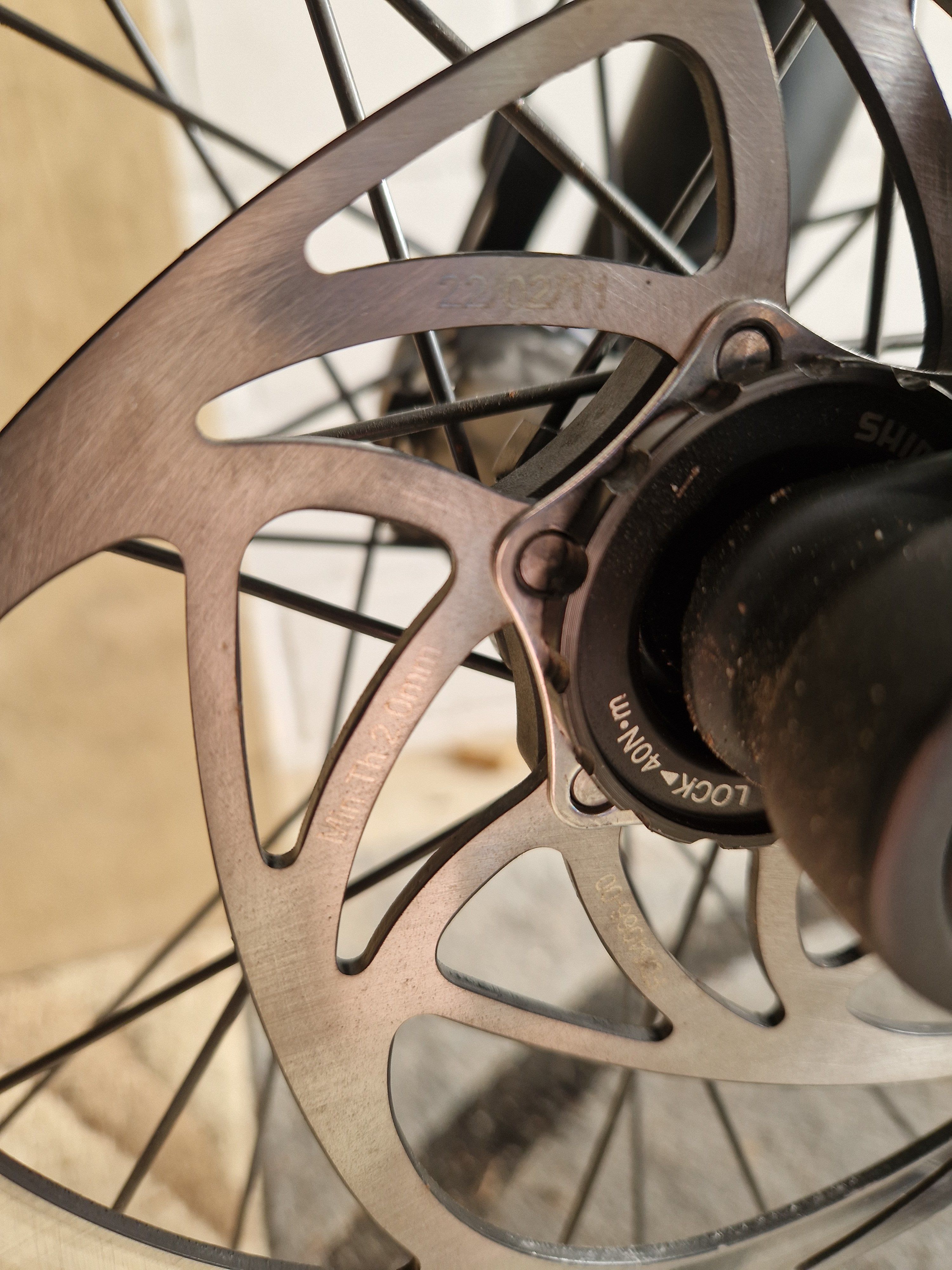

der erste Eindruck von der dünnen Formula 1,8mm Scheibe war sehr gut (Reibbildoptik nach Belastungstest) von der Seitenstabilität her scheint sie auch sehr stabil zu sein, die 1,8mm Scheibe ist sogar deutlich steifer als eine Wave 2mm und auch etwas steifer als die TS HD (2,05mm), vermutlich wirken die weiter hoch gezogenen Zwischenstreben stabilisierender als nur sehr lange Stege, die 2,3mm dicke Scheibe dürfte da nochmals deutlich steifer sein
nur ein Punkt gefällt mir an der Formula Scheibe nicht so gut, die Auflage ganz innen am Nabenflansch ist sehr gering, es liegen nur die Lochlaschen an (kein verbundener Innenring)
es ist oft ein Problem dass mit CL Adapter einige weniger steif konstruierte Scheiben manchmal Probleme machen (zB. tlw. schengeln bei der TS HD mit Adapter)
die steifsten 6 Loch Scheiben waren bisher die MDR-P, MDR-C und die 2,3mm dicken BS Scheiben (Punch und E-Bike)
die steifste Scheibe überhaupt von allen bisher gemessenen Scheiben war aber mit Abstand die TRP R1 2,3mm mit Centerlock, der dicke Alustern gibt nichts nach (und nur kurze Stege zum Reibring) dafür klingelt sie aber bei starker Belastung weil nach innen bei Hitzedehnung nichts nachgibt (nicht schwimmend verbunden)
die Galfer Scheiben waren eindeutig am wenigsten stabil (sind halt sehr leicht)

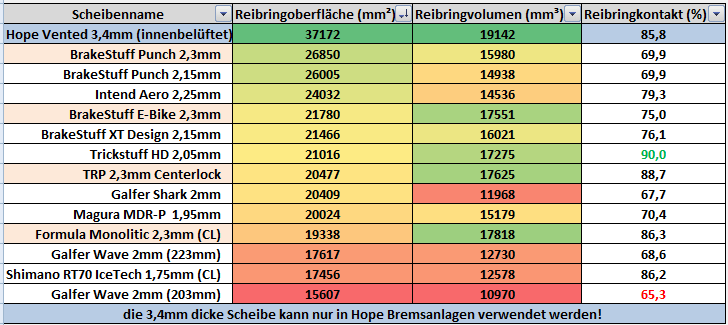

die Formula Monolitic würde auch sehr gut Aufschlüsse bei meinen Tests geben da sie das grösste Volumen der 2,3mm Scheiben hat, und zugleich aber die geringste Oberfläche, im Prinzip hat sie eigentlich nur 12 eher schmale Reinigungsschlitze

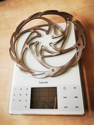

Berechnungen mit Formula Monolitic 2,3mm
hab jetzt die dickere Formula Monolitic bekommen
die ist extrem massiv und steif und hat tatsächlich 2,3mm Dicke, das Gewicht liegt um 239-240g (Waage pendelt) bei der Seitenstabilität war es bisher die steifste einteilige Scheibe die ich bisher gemessen habe, selbst mit Adaptermontage ändert sich nichts an den Werten, der Rundlauf ist auch gut (~0,04mm)

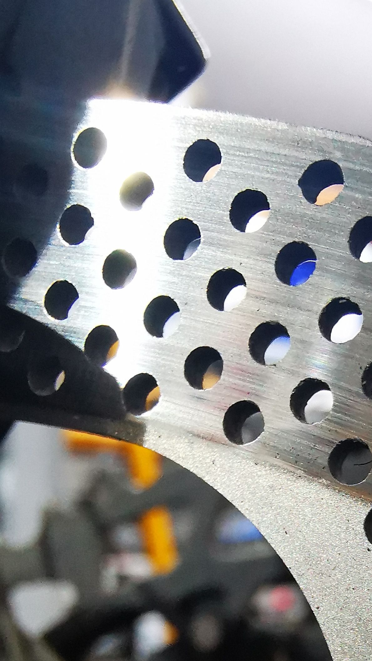

die BrakeStuff Punch (2,3mm) ist hinten bereits 2585Km im Einsatz, sie misst hinten immer noch ca. 2,11mm, der Galfer Standard Belag ist hinten bereits 1421Km lang drauf (die dünnste Stelle am Belag ist jetzt knapp unter 1mm)
auch vorne hält der Galfer violett sehr lange (derzeit 921Km) und da ist noch ordentlich drauf
das ist gegenüber früher (mit TS HD) eine enorme Steigerung, der violette Galfer Belag hat da ca. 600-650Km lang gehalten (mit TS Power sogar tlw. unter 600Km)
von der Oberfläche kennt man der BS Punch (2,3mm) die vielen Bergfahrten immer noch nicht an, interessant ist jetzt noch wie weit ich sie runter fahren kann ohne dass es zu Überhitzungsprobleme kommt
Lg Tirolbiker63
Reibring der BrakeStuff Punch (2,3mm) nach 2585Km mit viel Bergfahrten

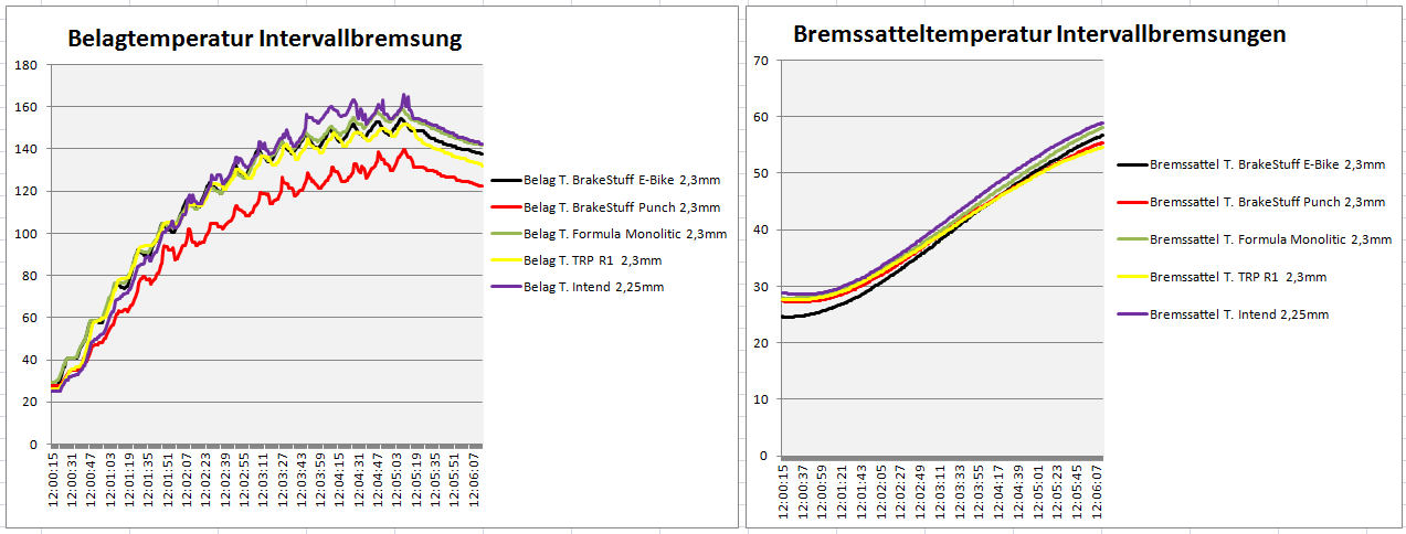

hab jetzt mal Intervallbremstests (ca. 5min.) mit den dicksten Scheiben gemacht, zum Schluss noch 1min. leichtes Schleifbremsen
die BrakeStuff Punch 2,3mm war hier klar vorne, hier kann sie deutlich ihre große Kühloberfläche ausspielen und die Belagtemperatur sehr niedrig halten, auch bei Testende hatte sie eindeutig die niedrigste Scheiben T. von 104°C (manuell mit Testo Messgerät gemessen) die Scheibe mit der geringsten Kühloberfläche war hier am schlechtesten, die Formula Monolitic 2,3mm hatte bei Testende 138°C an der Scheibe
der Intend fehlt ein wenig Masse, aber sie liegt mit dem Rest ziemlich eng beisammen, die Bremssattel T. waren bei allen dicken Scheiben im grünen Bereich, hier war die TRP R1 und die BS Punch sehr niedrig
