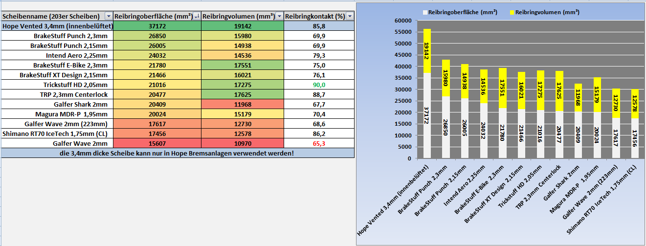

Was ich noch zu den Kalkulationen von Tirolbiker sagen wollte...es wäre interessant was die Scheibenoberfläche im Gegensatz zur Lochmantelfläche an Kühlleistung ausmacht. Einfachheitshalber wurden die Flächen ja gleich gesetzt und addiert. Ich kann mir vorstellen, dass dies nicht der Fall ist und die Löcher weniger zur Wärmeabgabe Beitragen als die Reibringfläche. Ich kann mir vorstellen dass die gemittelte Oberflächentemperatur in den Löchern geringer ist und vorallem kleine Löcher strömungsechnisch weniger geeignet sind für konvektion als die Reibringfläche. Ist aber nur eine Vermutung, lasse mich da gern aufschlauen.
dazu habe ich meine Berechnungen noch einmal erweitert und auch die direkte Belagkontaktfläche berechnet
(nur vom Belag benutzten Anteil vom Reibring)
in dieser Disziplin wäre die TS HD Scheibe am höchsten und auch die Masse wäre bei der TS HD höher als bei Intend oder BS mit den vielen kleinen Löchern
trotzdem konnten sich die Intend Aero und BS Punch bei den Testfahrten mit Temperaturmessungen von der TS HD eindeutig absetzen (auch in Bezug Bremssatteltemperatur)
ich denke die Faktoren sind eng miteinander verknüpft, wenn die Scheibe wenig Masse hat kann sie auch nicht viel Oberfläche und nur wenig Belagkontakt haben (das ergibt auch bei der Wärmebildcamera enorme Temperaturspitzen um die Löcher rum) umgekehrt kann eine Scheibe aber sehr viel Masse und weniger Kühloberfläche haben (z.B. bei weniger Kühllöcher), diese hat dann eine maximale Aufnahmekapazität gibt aber weniger schnell ab, oder man opfert einen Teil der Masse für die Maximierung der Kühloberfläche (Intend Aero und BS Punch) das ergibt bei dicken Scheiben immer noch eine gute Aufnahmekapazität bei maximaler
Kühlabgabe an die Luft
zumindest würde ich meine Testmessungen und Berechnungen in Bezug Kühlung so interpretieren
die Dosierbarkeit hat da meiner Meinung nach auch einen Zusammenhang, ein optimaler gleich mäßiger Temperaturverlauf ist sicher günstig und weniger aggressive Scheiben sind für mich besser kontrollierbar und heikle steile Passagen lassen sich auch problemlos schleifbremsend fahren da ja die Scheibe extrem gut abkühlt und der direkte Kontakt dann hilfreich ist (habe ich mehrmals getestet)
ich habe bei Testfahrten auch sehr gut die Differenzen in der Kühloberfläche gespürt, bei einer leichten Scheibe mit wenig Kühloberfläche ist bei Überhitzung Schluss, die fängt sich im steileren Gelände nicht mehr, bei einer extrem gut kühlende Scheibe kann man kurzzeitig bei extremen Bremsungen nur den Belag überlasten, nach einigen Sekunden dosierter Schleifbremsung kühlt die Scheibe den Belag wieder runter, man kann wieder voll weiter fahren
Lg Tirolbiker63
Scheibenberechnungen
Hattest du von Galfer auch schon die Wave E-Bike in den Händen? Auch 2mm dick, aber die Löcher sind deutlich kleiner. Die hat also mehr Fleisch. Könnte mehr taugen als die normalen Wave.
nein, die hatte ich noch nicht, sie ist lt. Daten etwas schwerer (um 178g bei einer 203er) und die Löcher sind jetzt etwas kleiner
vom Scheibendesign würde ich die TS HD (um 192g) im Gebirge immer vorziehen wenn es eine günstigere massive Scheibe sein soll
das Galfer Design ist halt aggressiv, wenn man nicht extreme Höhenmeter fährt wird sie wohl auch reichen, zu den besseren dicken Testscheiben wird sie von der Masse her bei weitem nicht hin kommen

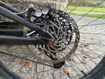

Ich stelle mal die Hope Heavy Duty Scheibe zur Diskussion
200 mm
250 gr.
2,3 mm Dicke
Reibringbreite ?
12 Stege
Gibt es hierzu Erfahrungen oder Beurteilungen?
200 mm
250 gr.
2,3 mm Dicke
Reibringbreite ?
12 Stege
Ich fahre die zur Zeit in 200/220mm mit der Hope V4 und den lila Belägen. Reibring ist ca. 14,8mm , könnten für die HopeBeläge welche auch 14,8mm sind etwas breiter sein... Die Funktion ist bisher einwandfrei, auch Geräuschemäßig unauffällig! Also erst einmal eine Empfehlung....(Systemgewicht ca. 130Kg)
Die TRP R1 sind sehr ähnlich und unauffällig!
Gruß
Holger
Meine Hope Heavy Duty 2.3mm in 220 mm
vorne und hinten sind die besten Scheiben welche ich je hatte. Mit 300 gramm pro Scheibe sind sie auch stabil.
ja, die sieht sehr stabil aus
mit 245g für eine 200er hat die sicher genug Masse (leider gibt es keine 203er)
der Reibring wirkt jetzt nicht überbreit aber die Lochmusterung ist gleichmässig und die nach innen etwas kleineren Lochdurchmesser finde ich auch gut, da verliert man am kleineren Innendurchmesser nicht zu viel Masse, die diagonal liegende Zackenmusterung ist auch nicht zu aggressiv gestaltet (eher schmal)
ein Teil der Masse wird hier auch in mehr Stege zum Reibring gesteckt, die Verstrebungen der Stege sind auch eher weit nach außen, das ergibt einen sehr gut stabilisierenden Mittelring (ähnlich wie bei der sehr steifen MDR-C) , die Kühloberfläche ist eher dezent, aber dafür hat sie sehr viel Masse
die Scheibe finde ich optisch ansprechend und die dürfte auch in meinen langen Alpenabfahrten gut funktionieren
Lg Tirolbiker63
