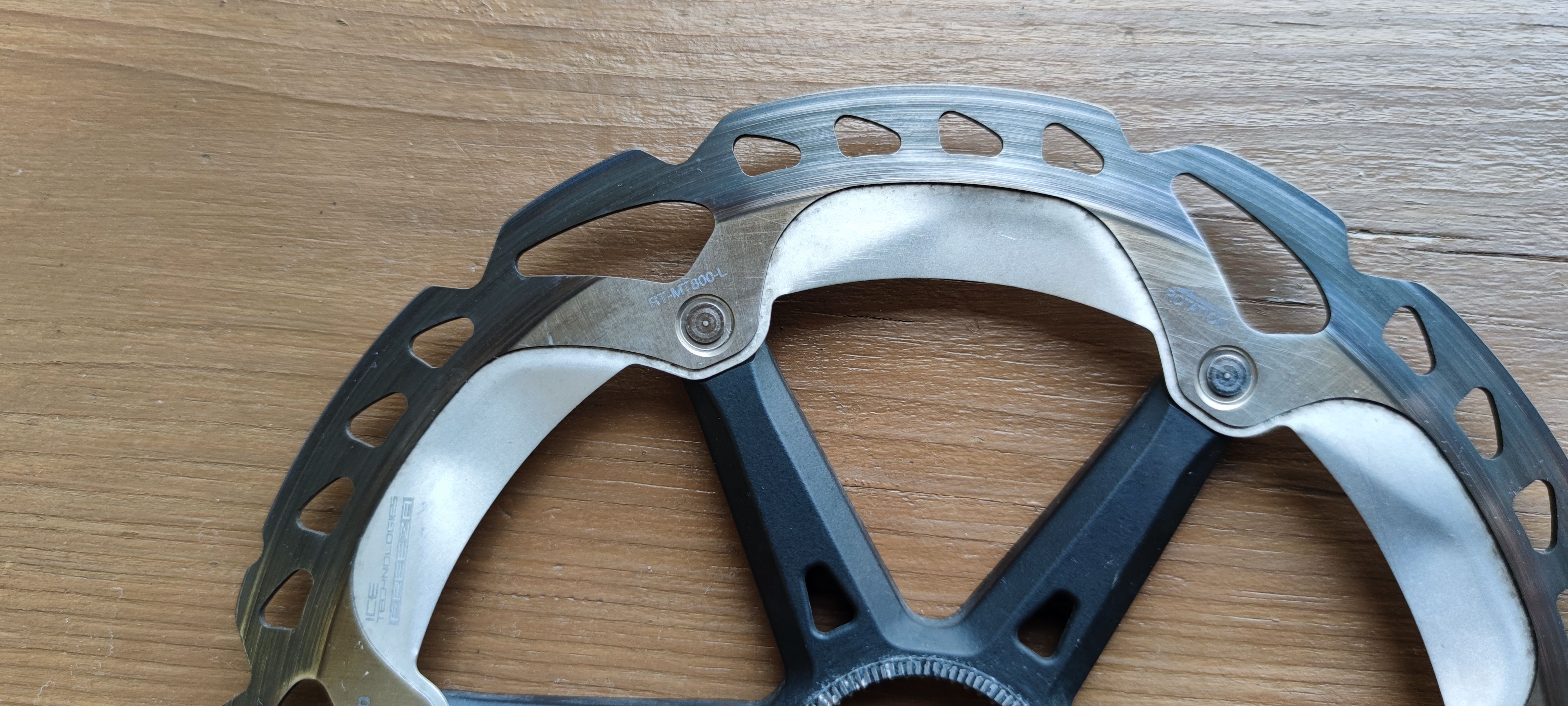

Die RT-MT800 ist ja wirklich extrem leicht, frage mich ob sowas an einem Enduro gut geht und ob diese verlängerten Alubleche einen Nutzen haben.
Bei eBike würde ich da nicht überlegen aber es geht um ein Enduro ohne Motor.
Also die geht auch schon auf den Enduro... hab die jetzt 2 Jaher (ca.3500km) auf dem Spectral:ON im Einsatz. Bin damit jede menge HM in Alpen runtergedonnert und ich bin kein Leichtgewicht mit zusätzlichen Akku und Protektoren.
Ja die Bremst gut mit H03C Belag, wird dabei aber laut (nicht Quietschend oder Ratternd, sondern nur laut) und bissig wenn die heiß wird..der Alukern ist auch nicht weggeschmolzen ;). Hat mich aber auch nie im Stich gelassen!!!
so sehen die aus an der Verschleißgrenze von 1,5mm (nach 3,5tkm):

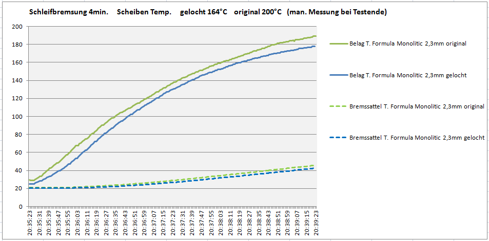

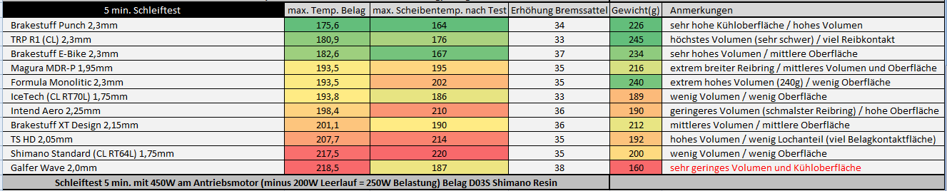

ich hab jetzt noch einige Tests gemacht
5 min Schleiftest mit Shimano Standard Scheibe RT64L
diese reiht sich zur Galfer Wave am Tabellenende ein
die IceTech mit dem Alukern kühlt dagegen deutlich besser

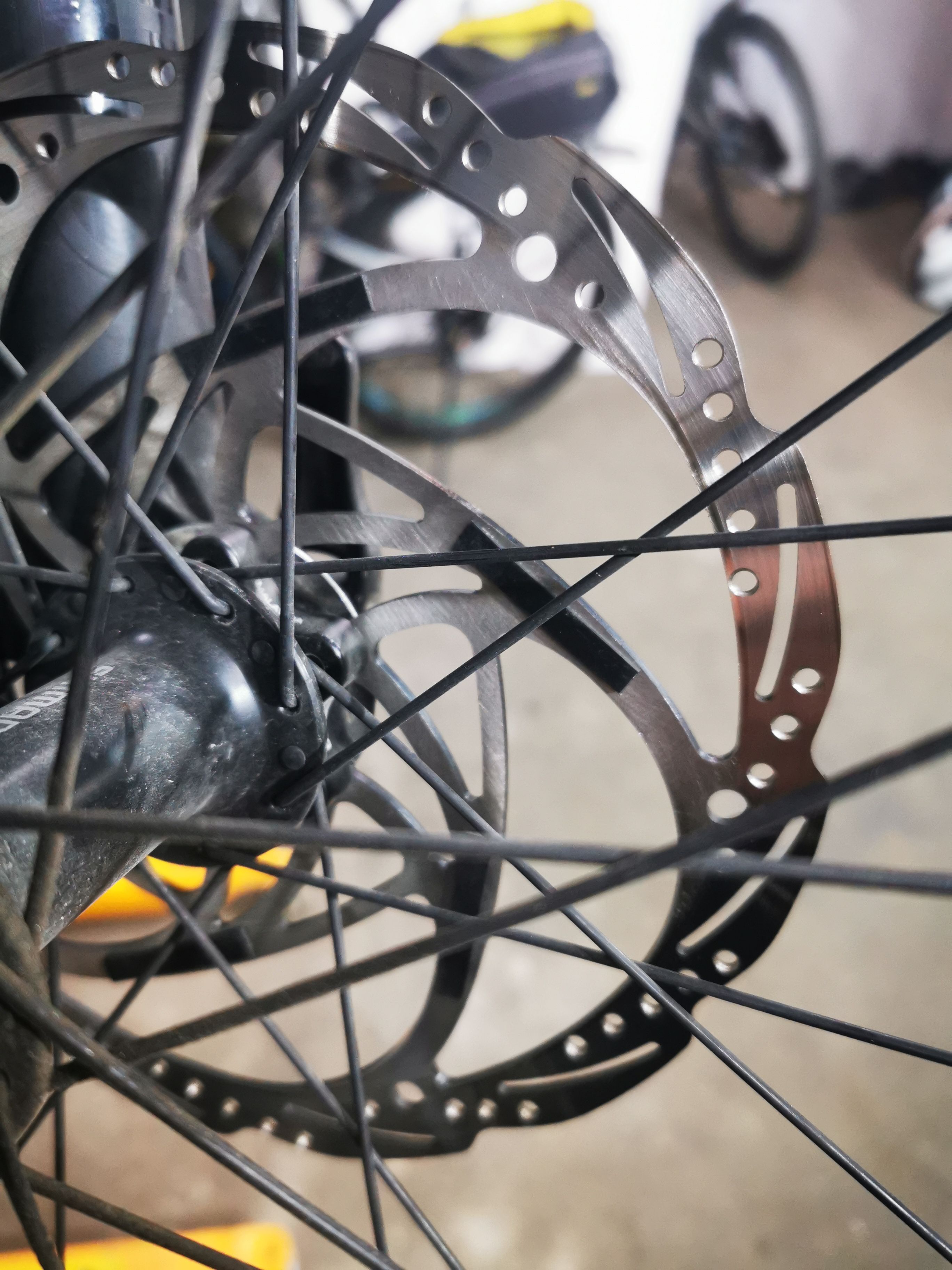

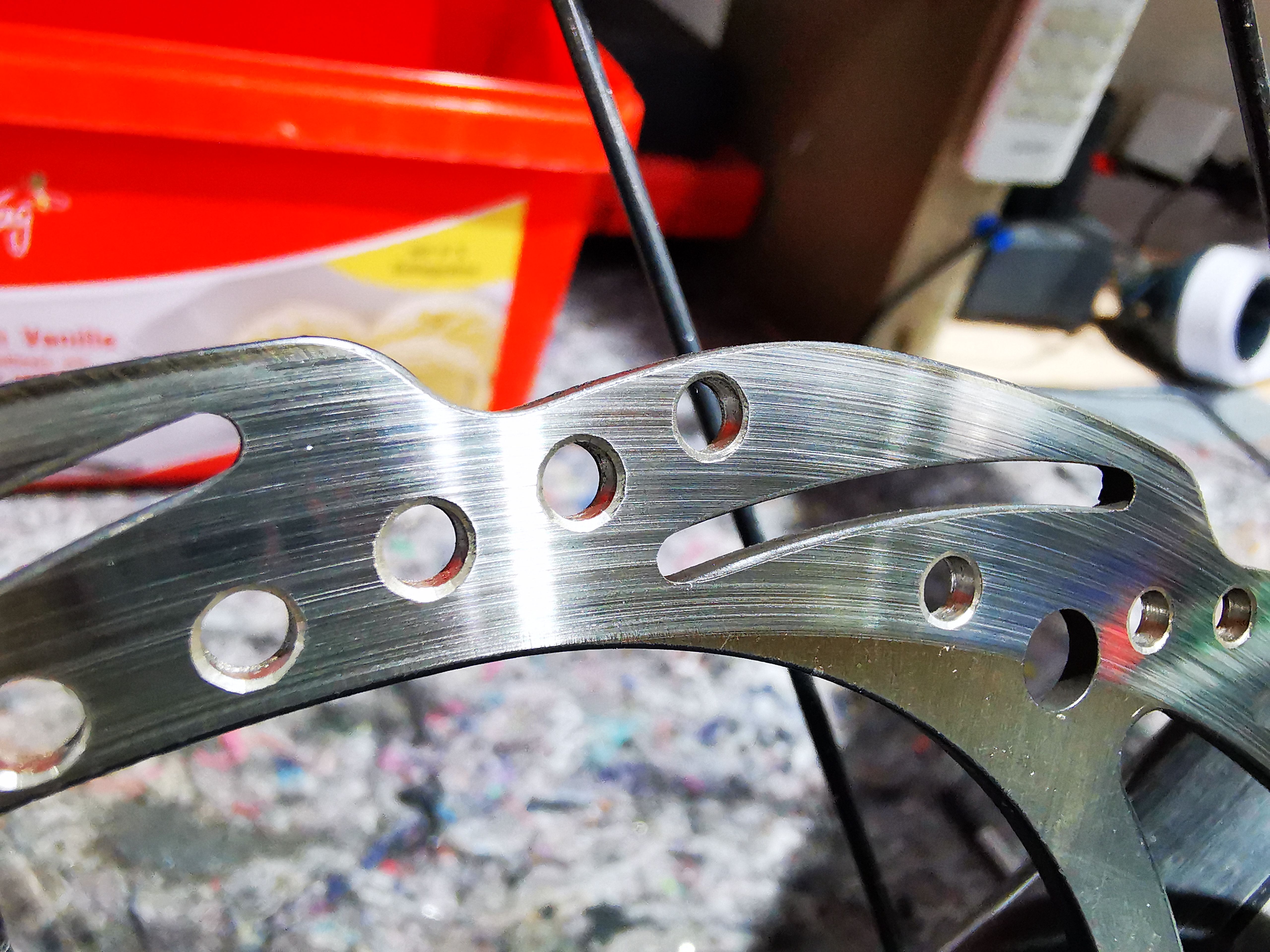

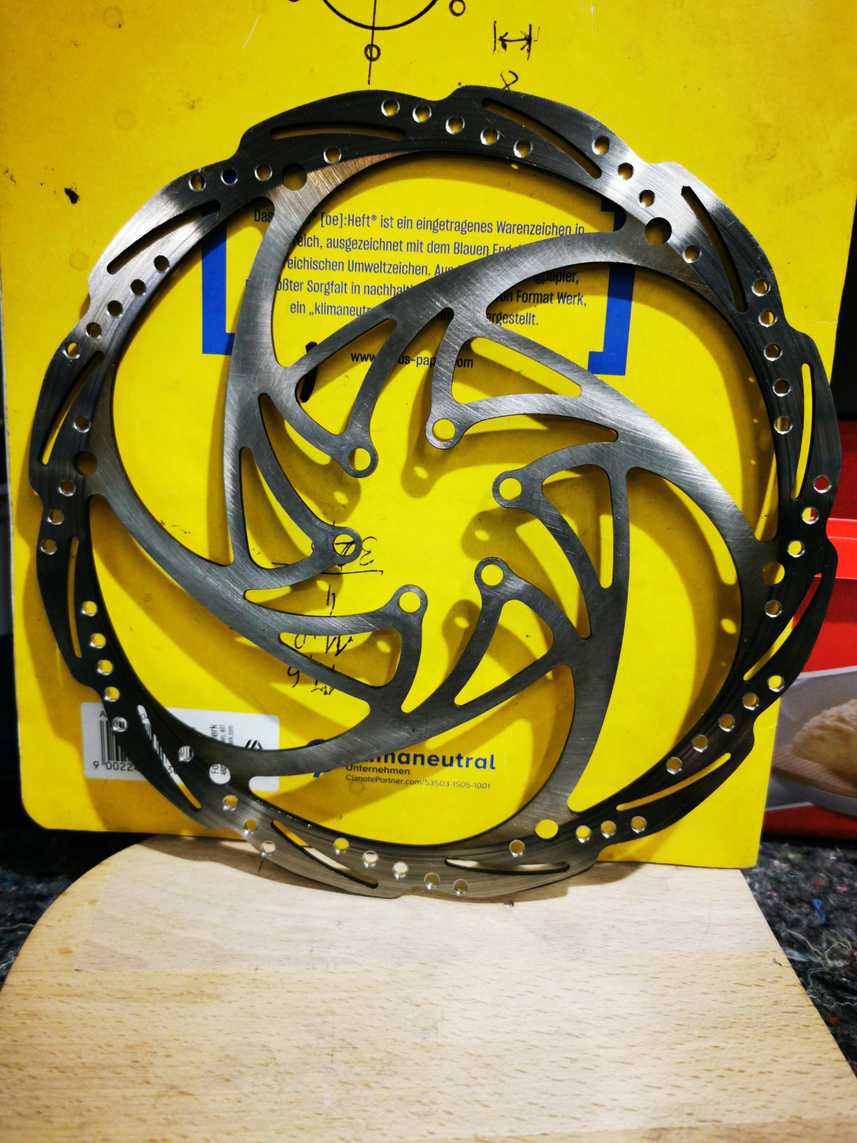

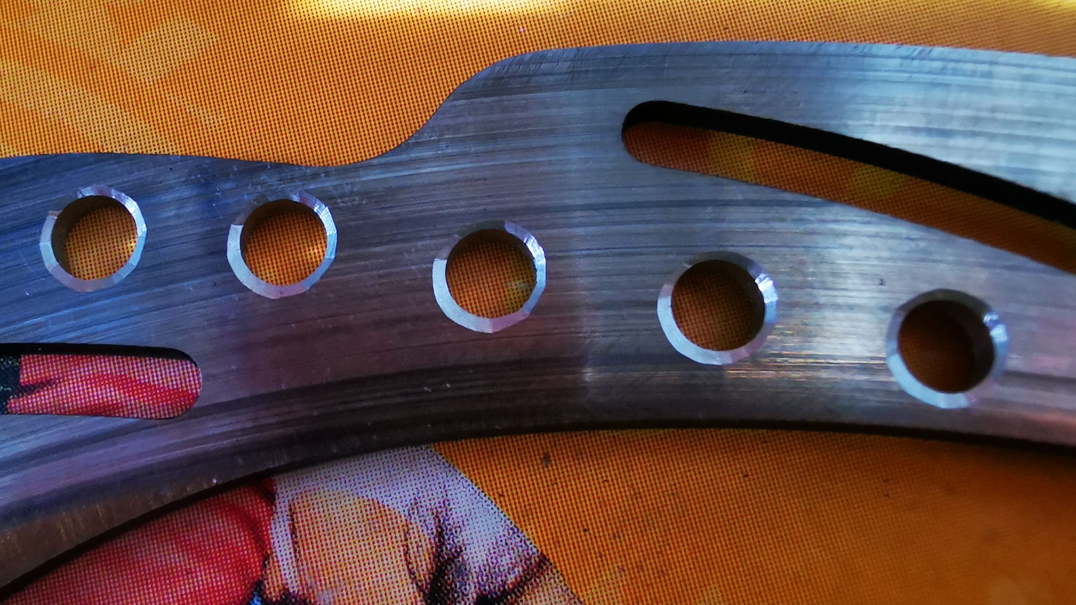

und bei der Formula Monolitic 2,3 mm hab ich zwischen den Schlitzen noch 64 Löcher rein gemacht (Durchmesser 3,5mm) und diese auch leicht angesenkt
im direkten Vergleich zur Originalscheibe ist die Monolitic mit den Zusatzlöchern deutlich besser
Lg Tirolbiker63
Ergänzung mit Shimano RT64L
Vergleich Formula Monolitic 2,3mm gelocht und original
Bremsscheibe Formula Monulitic 2,3mm mit 64 Zusatzlöcher (3,5mm)

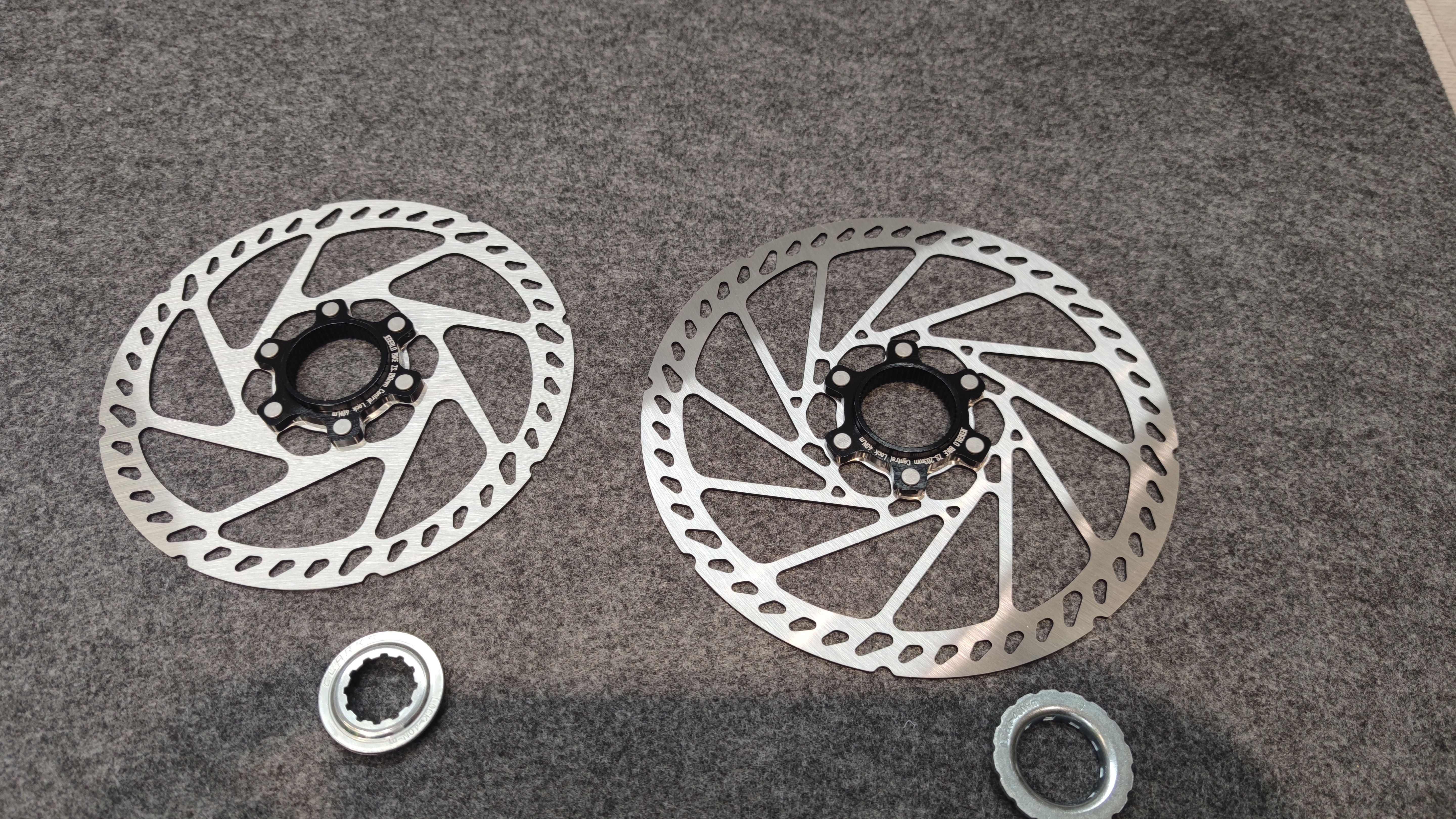

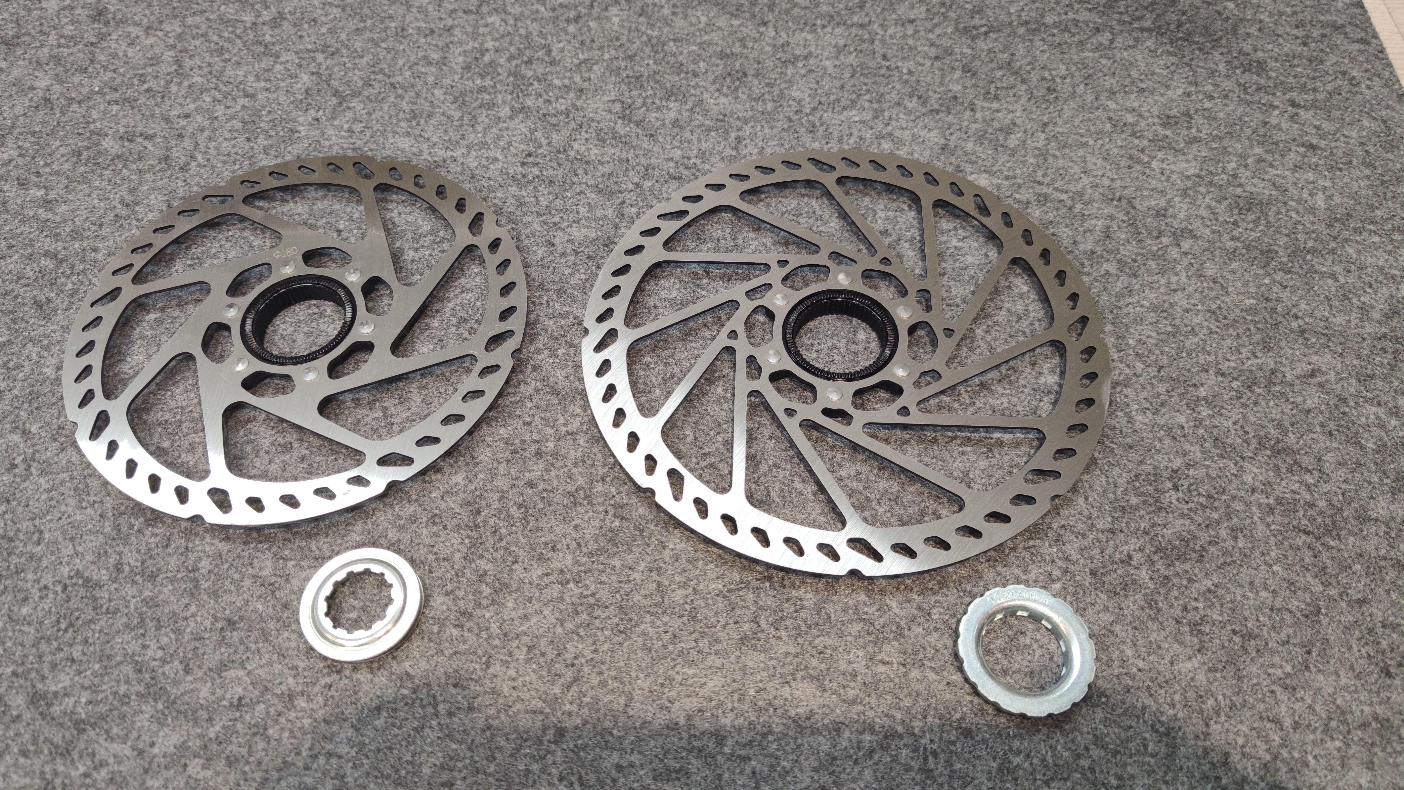

Heute habe ich zwei zentral Scheiben bekommen aus China für 25 € inklusive Versand, für mein Pendelrad. Der 180 er ist 1,8 mm, der 203 er 1,85 mm dick. Erste Eindruck ist sehr gut.
