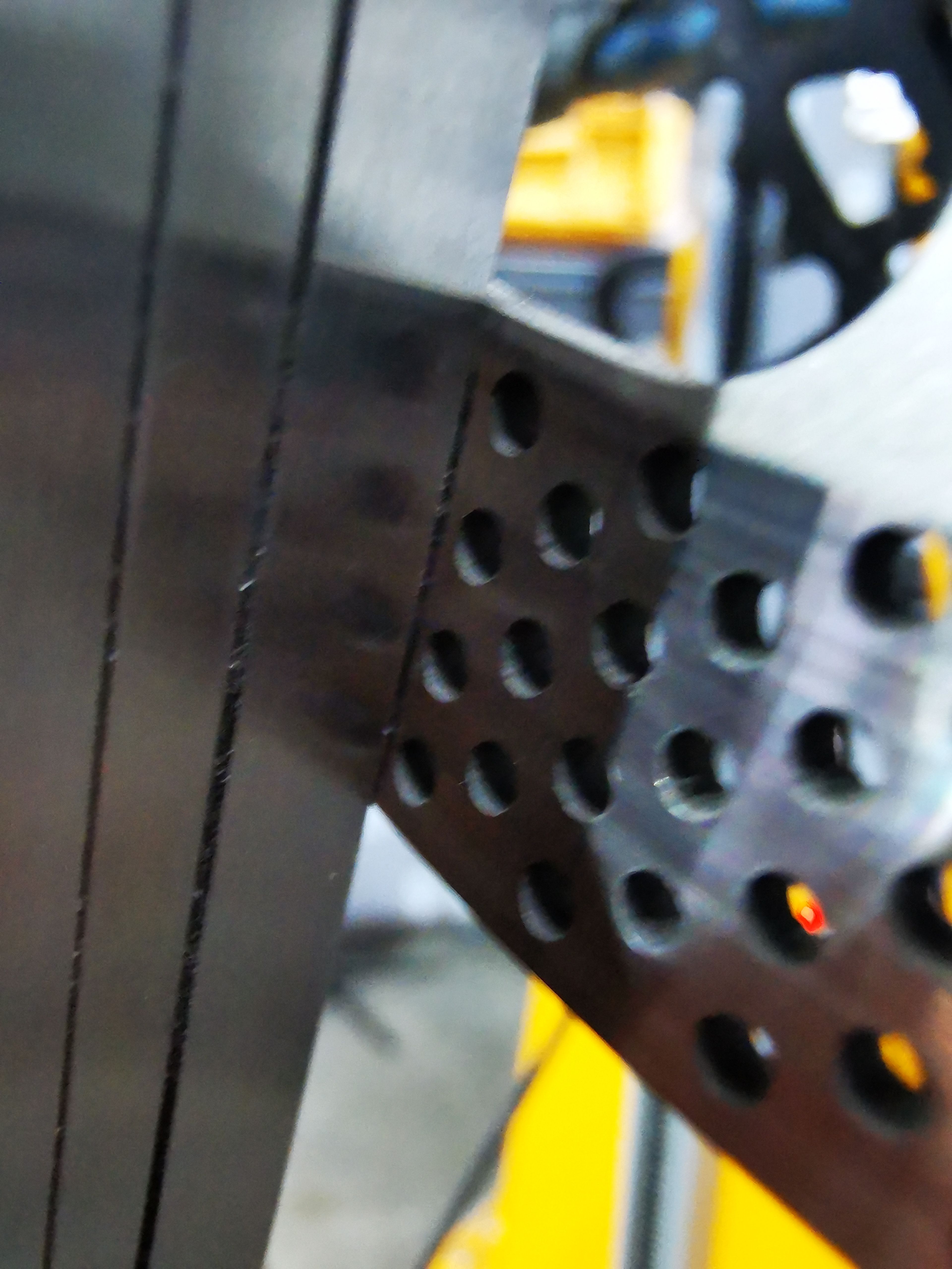

Ich hab leider keinen Zugriff mehr auf eine vernünftige Ständerbohrmaschine. aber die Idee mit den Bohrungen an der Monolitic Scheibe kam mir auch schon. Hatte auch schon darüber nachgedacht bei unserer Laserbude nachzufragen, aber dann kann ich auch einfach neue Scheiben kaufen. Preislich wird das wohl nicht teurer sein.

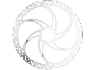

Intend und BrakeStuff waren bei den Messungen eine eigene Liga
ich fahre jetzt die Intend vorne (weil man gar nichts von ihr hört) und die BrakeStuff hinten
falls zu dem Entwickler Kontakt hast kannst ihm sagen dass ich sie gerne noch etwas breiter hätte ;)
Lg Tirolbiker63
@Tirolbiker63 Welche Intend fährst du? Aero oder die Massive? Keine Probleme mit den nur 13,5mm Reibringbreite?
hab die Aero getestet
ich hab inzwischen komplett vorne und hinten auf die BS Punch (2,3mm) mit breiteren Reibringen gewechselt
bei kürzeren Abfahrten hat man das noch nicht so gemerkt, bei langen steileren Abfahrten fehlt es etwas an Masse bei der Intend Aero
Lg Tirolbiker 63

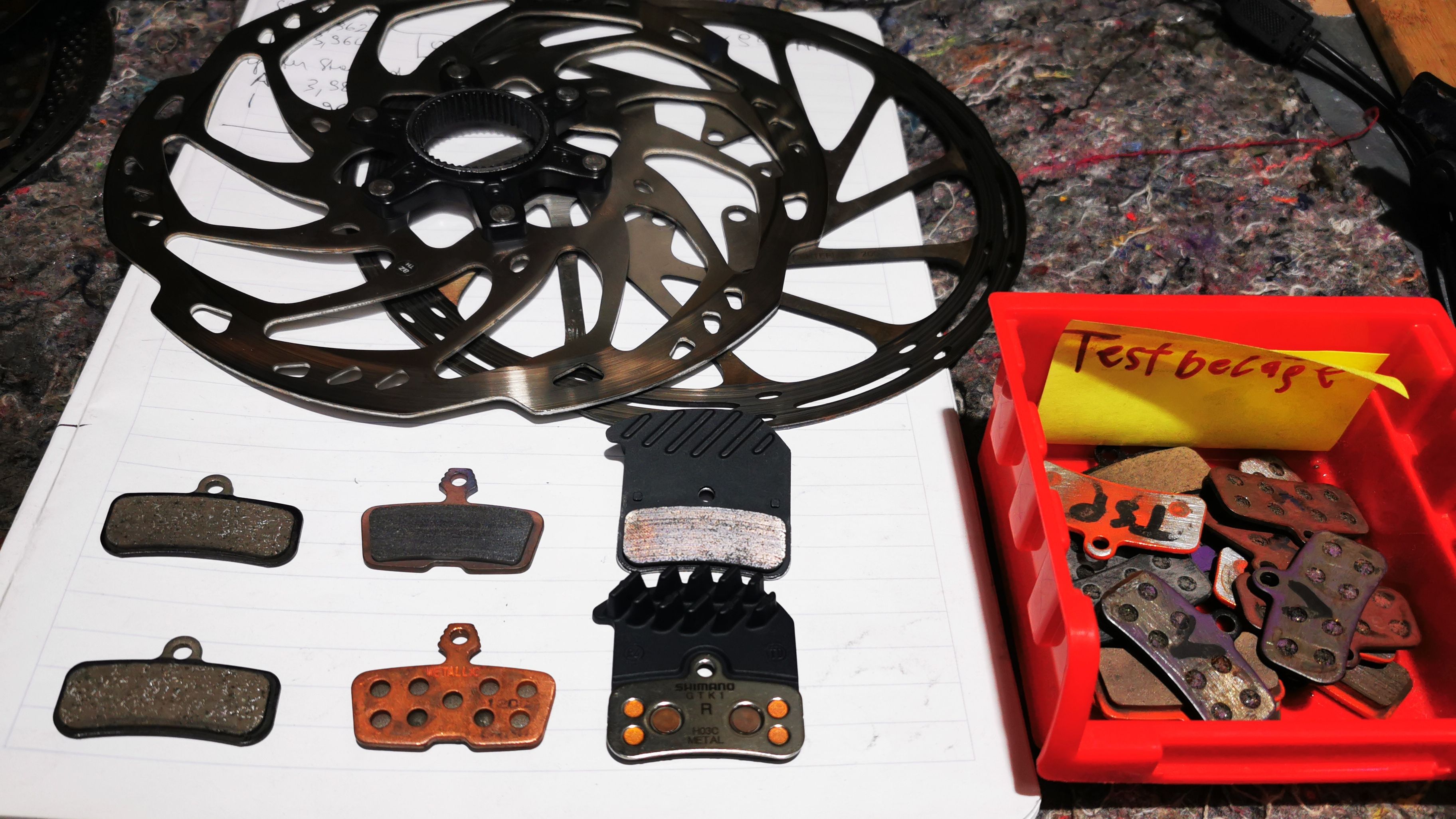

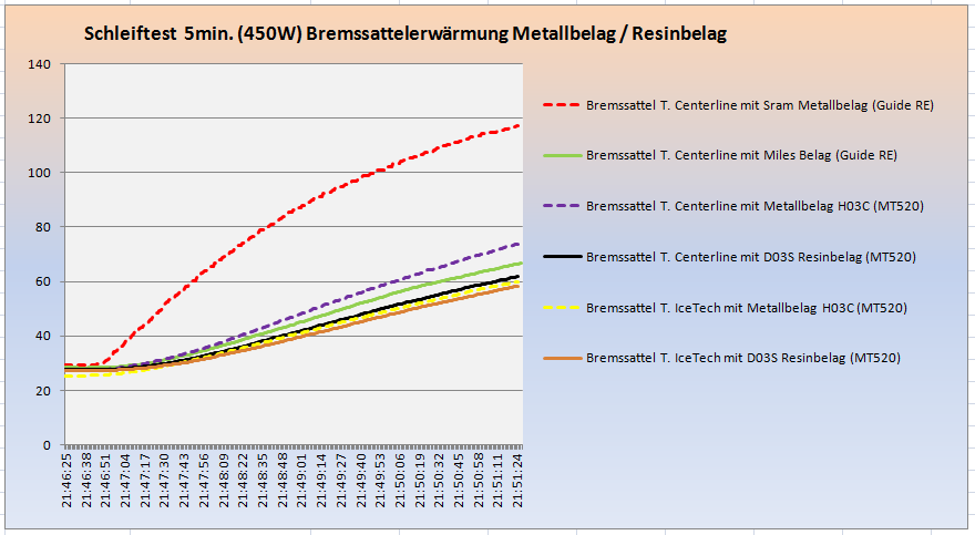

Ich hab heute noch Tests mit unterschiedlichen Metallbelägen an Centerline und IceTech Scheiben gemacht
die Unterschiede an der Bremssattel T. sind gravierend
Guide RE mit Centerline und Sram Metallbelag sind extrem hot am Bremssattel
MT520 mit Centerline und H03C (mit Kühlrippen) sind schon wesentlich besser (aber auch noch hoch)
MT520 mit IceTech und H03C (mit Kühlrippen) sind schon fast gleich niedrig wie mit D03S Resin Belag
die Centerline kühlt generell schlechter als die Icetech, eine schlecht kühlende Scheibe mit normalen Sram Metallbelag ist Gift für den Bremssattel, eine gut kühlende Scheibe mit gutem Metallbelag aber unproblematisch (z.B. IcTech mit H03C)
Lg Tirolbiker63
Messungen

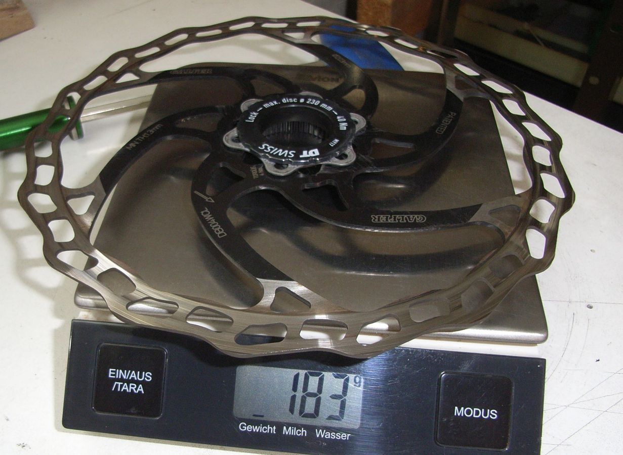

Meine persönlichen "Langzeit" - Erfahrungen zur Galfer Wave.
Wir waren uns oben schon einig, dass dies ein Teil für die Tonne ist, aber nun kommt noch etwas hinzu.
Es geht um ein 203er Scheibe mit 1,8 mm, gefahren mit 2x Standard Belag (Performance) und 1x Pro Belag.
Die Scheibe hat 4000 km, Standard 2x 1500 km, Pro 1000 km.
Bei der letzten Ausfahrt ist mehrfach die Bremszange "hängen geblieben", ging einfach nicht mehr richtig auf, was durch ein lautes Kreischen begleitet war. Nur durch Wackeln an der BS ging es wieder weiter. Hatte danach endgültig die Schnauze voll, von diesem Müll.

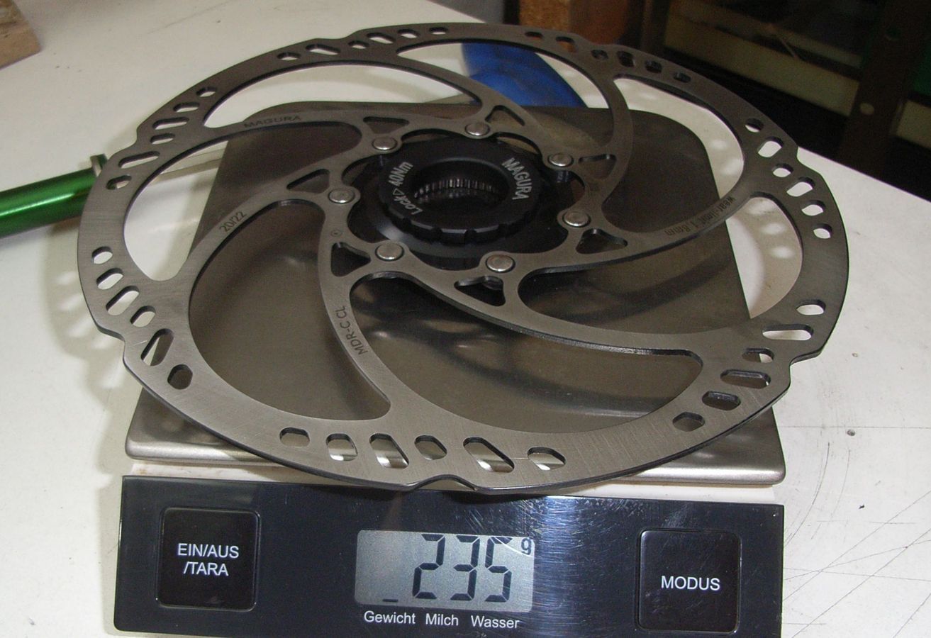

Also Umbau auf Magura MDR C und Galfer lila, Magura hat mich in den letzten 25 Jahren immer zuverlässig begleitet, und 25 € für ne Scheibe ist echt günstig XD
Hier mal die Daten für die Gewichtsfetischisten inkl. Adapter bzw. Schraubring:

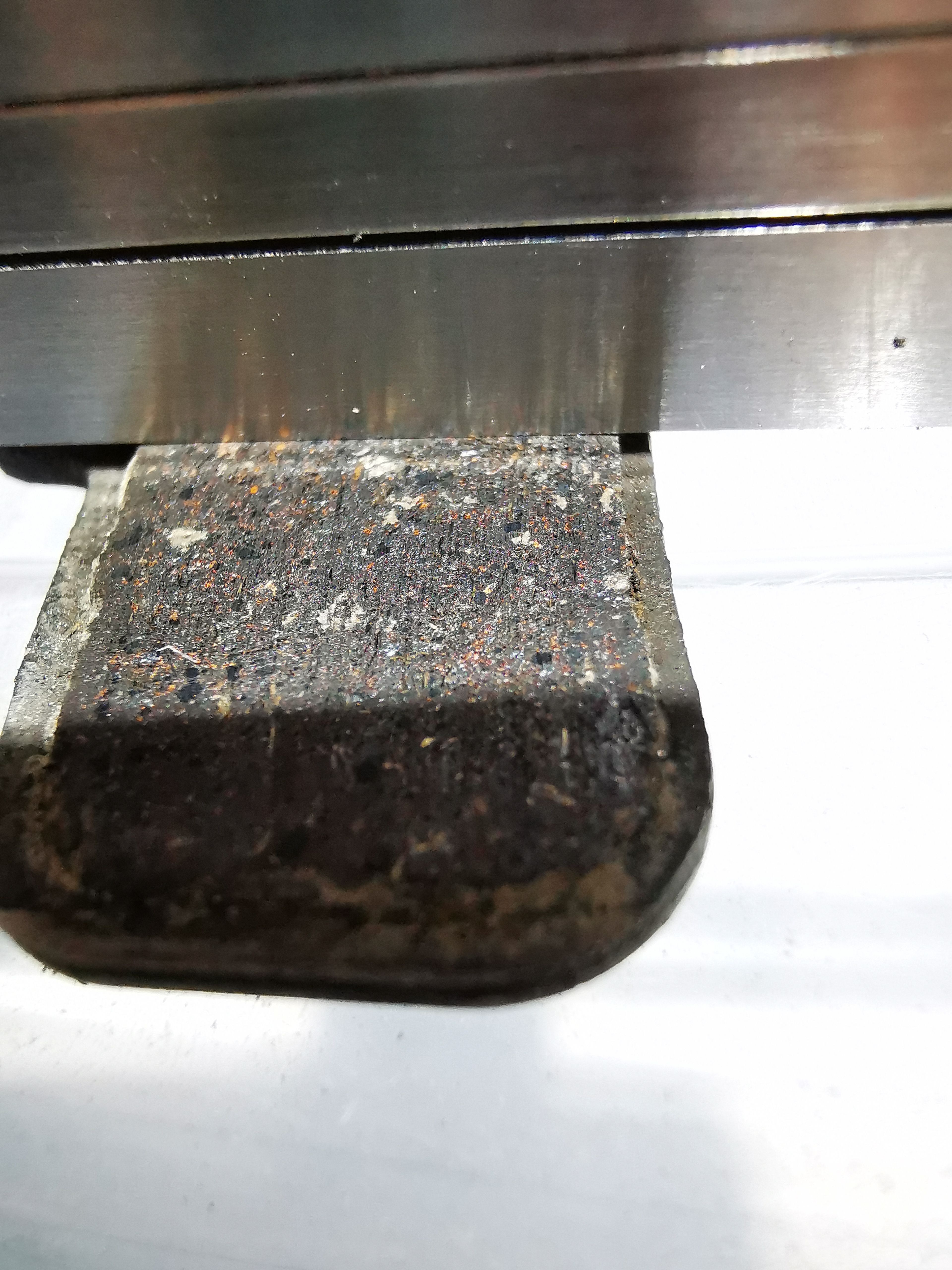

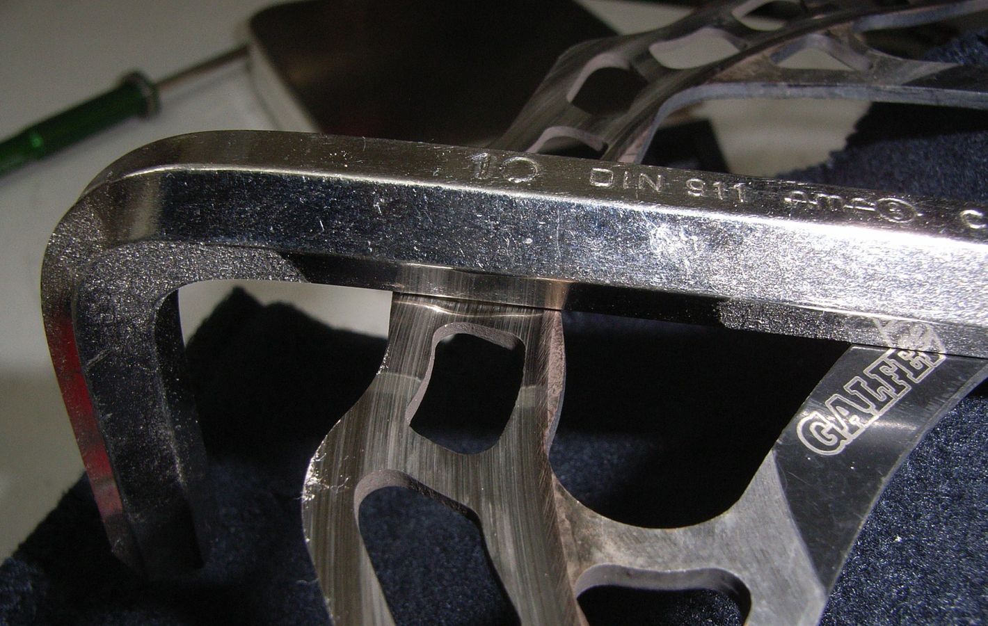

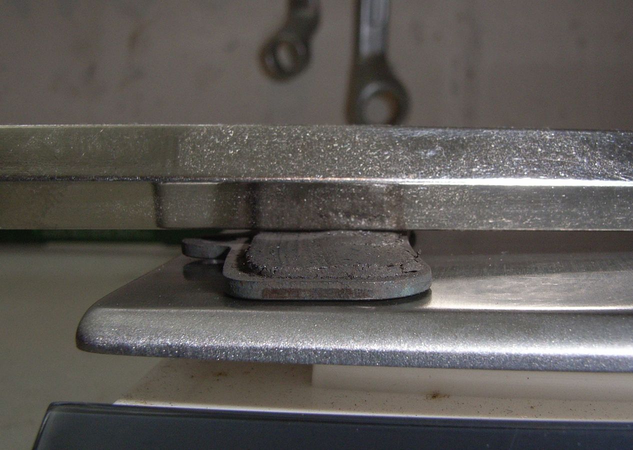

Bei der Galfer muss man dazu sagen, dass sie in der Mitte des Reibrings nur noch 1,3 mm hat, und wie die abgenutzt ist, sieht man hier, auch die Beläge sehen entsprechend aus:
Wie uns schon gesagt wurde: große Löcher nix gut :tiredface:

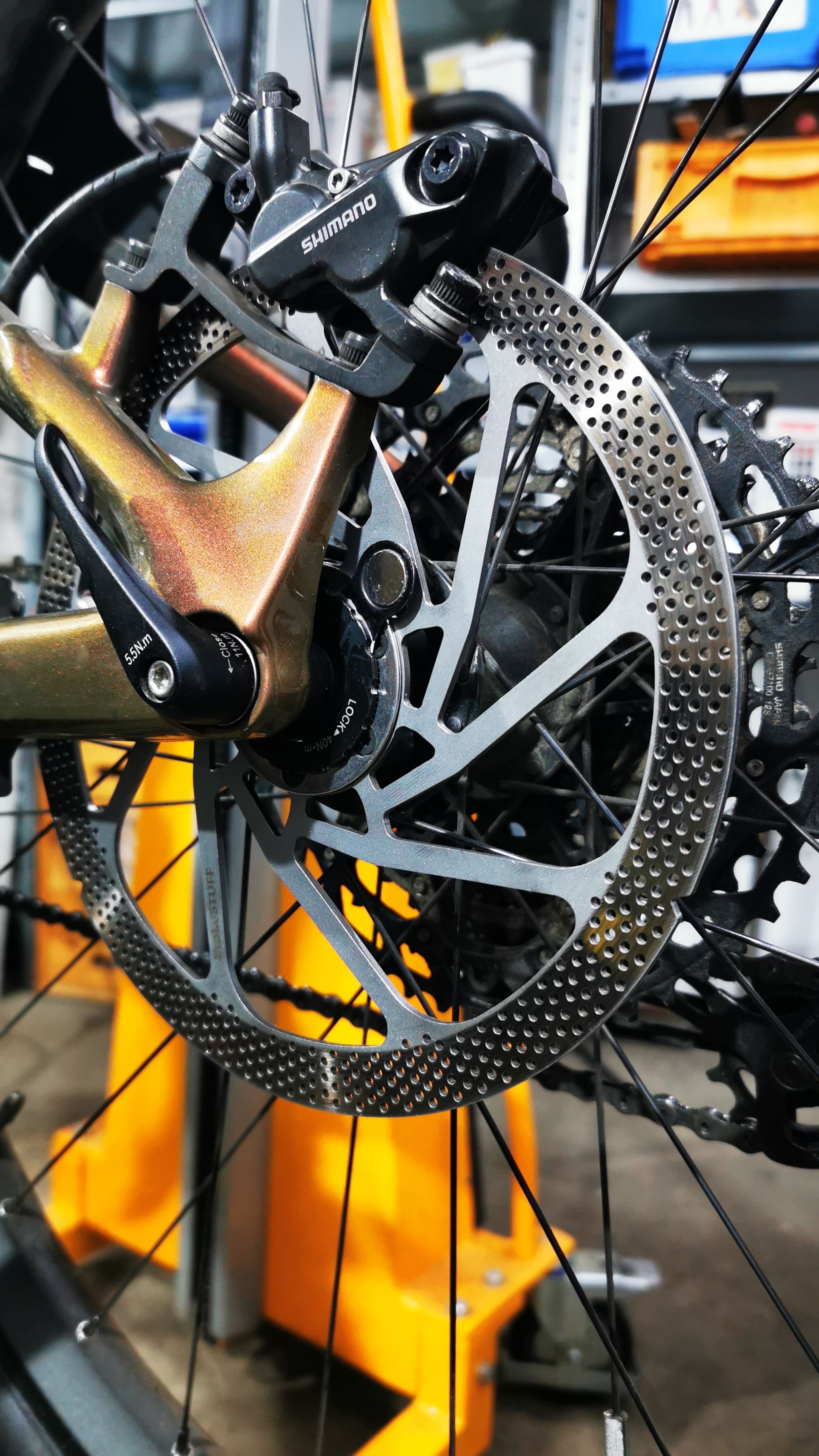

hab jetzt auf der BS Punch 2,3mm ca. 3000Km mit sehr vielen Bergtouren drauf, die Abnutzung beträgt ca. 0,21mm und sie nutzt sich ziemlich gleichmässg ab da die kleinen Löcher gleichmässig verteilt sind
auch die nach 1650Km ausgebauten Galfer Standard Beläge waren plan abgeschliffen

BrakeStuff Punch 2,3mm nach ca. 3000Km
abgefahrene Galfer Standard Beläge nach 1650Km

Die habe ich für einen Bekannten an einer Rohloff verbaut weil da nur 180 mm zulässig sind und er diese ständig überhitzte. Er ist begeistert von dieser Scheibe.

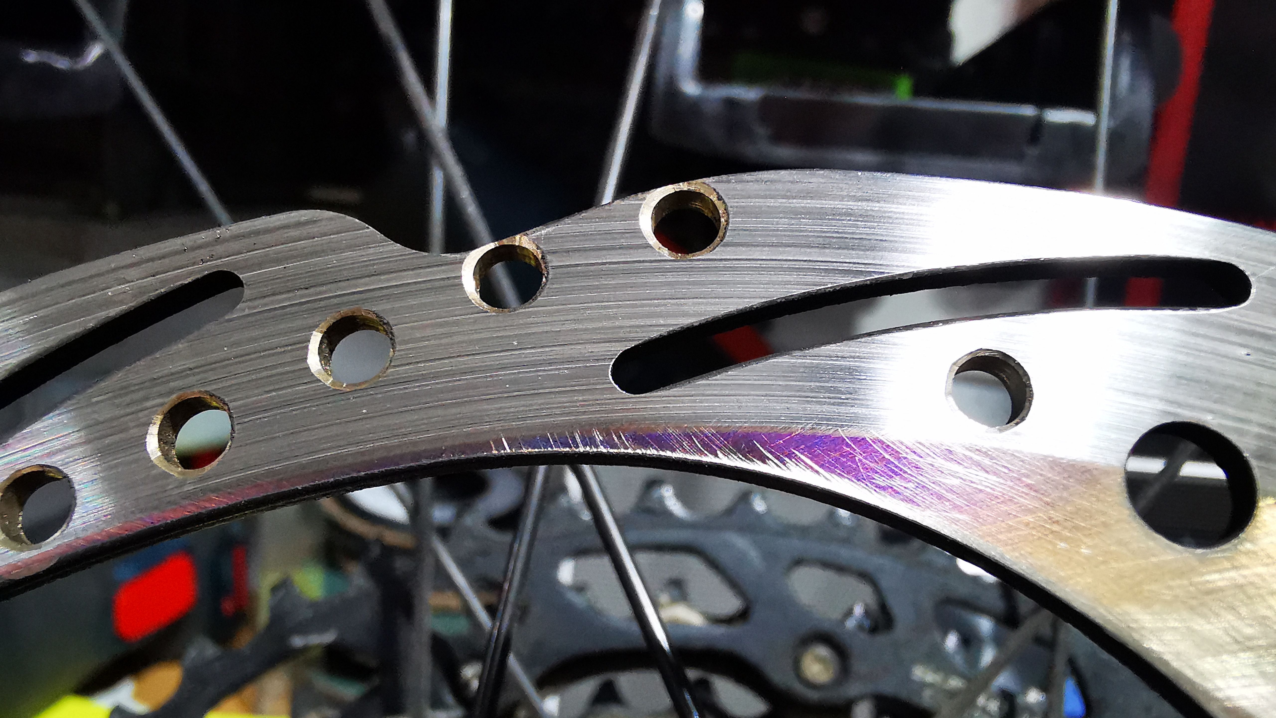

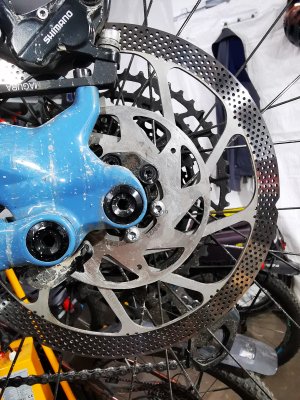

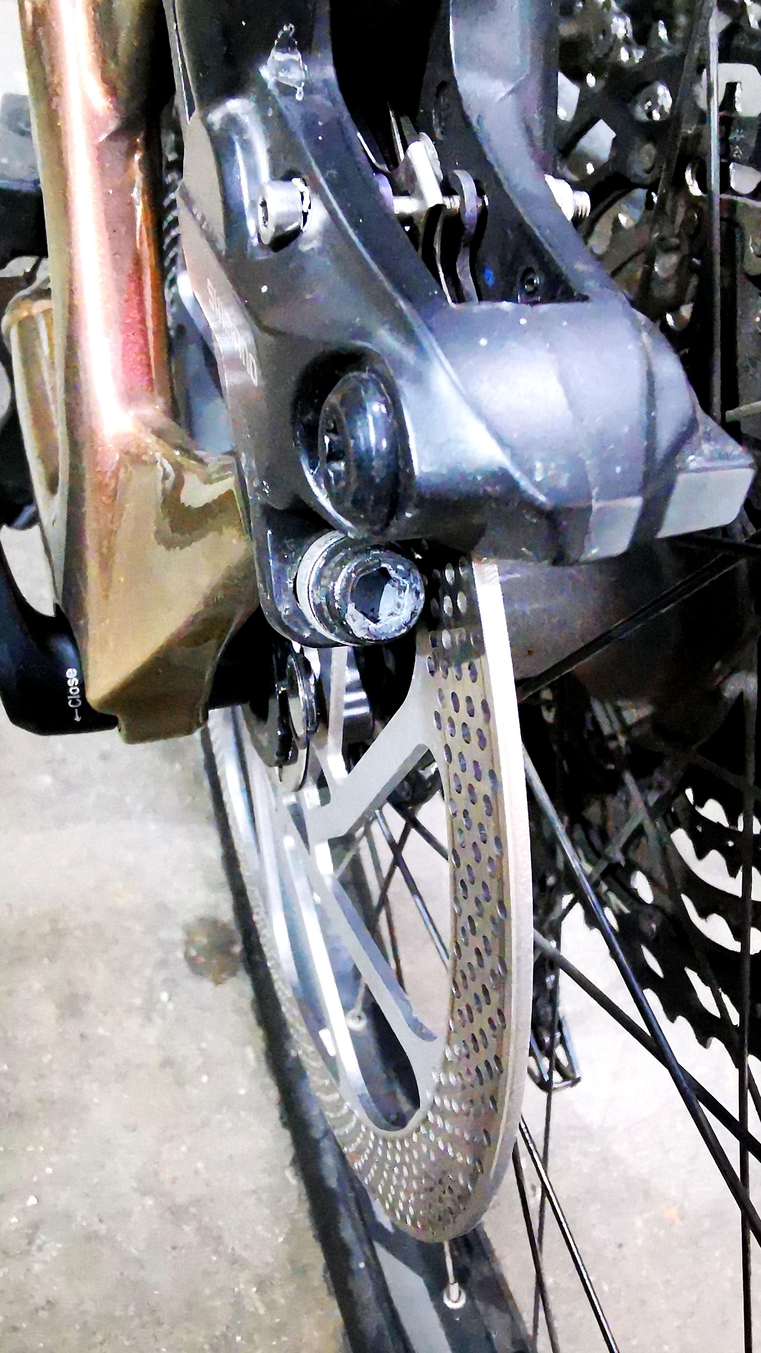

ich hab jetzt meiner Frau hinten auch eine meiner 2,3mm dicken BS Punch abgegeben, die neue Punch Scheibe ist schon etwas vom testen eingeschliffen, die Kühlleistung der modifizierten Formula Monolitic 2,3mm reicht bei ihr leider hinten immer noch nicht (ist halt ne Heckbremse), für vorne ist die Monolitic ok
die 2,3mm dicke Punch schengelt auch mit CL Adapter nicht (war häufig ein Problem z.B. mit TS HD oder der dünneren Punch)
Lg Tirolbiker63
Formula Monolitic 2,3mm mit violetten Anlauf innen
Umbau auf BS Punch 2,3mm (mit Shimano Cl Adapter)
