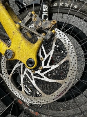

Hab meine neue Lewis LHT mit Brakestuff XT Scheiben bestückt. Vorne direkt Sinter Green Beläge verbaut, hinten die originalen Lewis Beläge drin gelassen. Erster Testlauf am Reschen.
Die hinteren Beläge waren komplett unbrauchbar – lautes Kreischen, klang wie ein Güterzug. Auf dem Trail dann vorne und hinten getauscht, Problem ist mitgewandert. Ursache also eindeutig die Lewis-Beläge.
Am nächsten Tag beide Bremsen auf Sinter Green umgerüstet – seither absolute Ruhe. Bei feuchter Scheibe minimal Geräusche, aber nach kurzem Antippen der Bremse komplett weg.
Bremspower ist top, auch bei Nässe.
Mit Sinter Green läuft die Kombi sauber und zuverlässig. Auch mit dem Dreck 😬

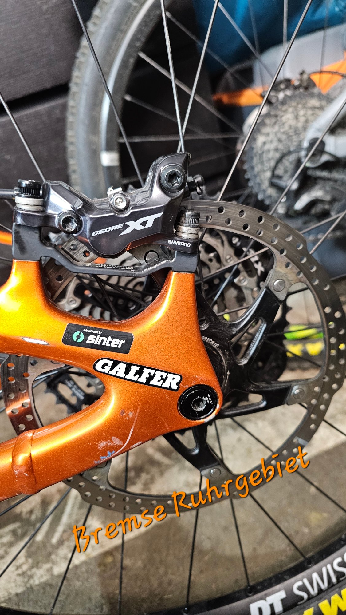

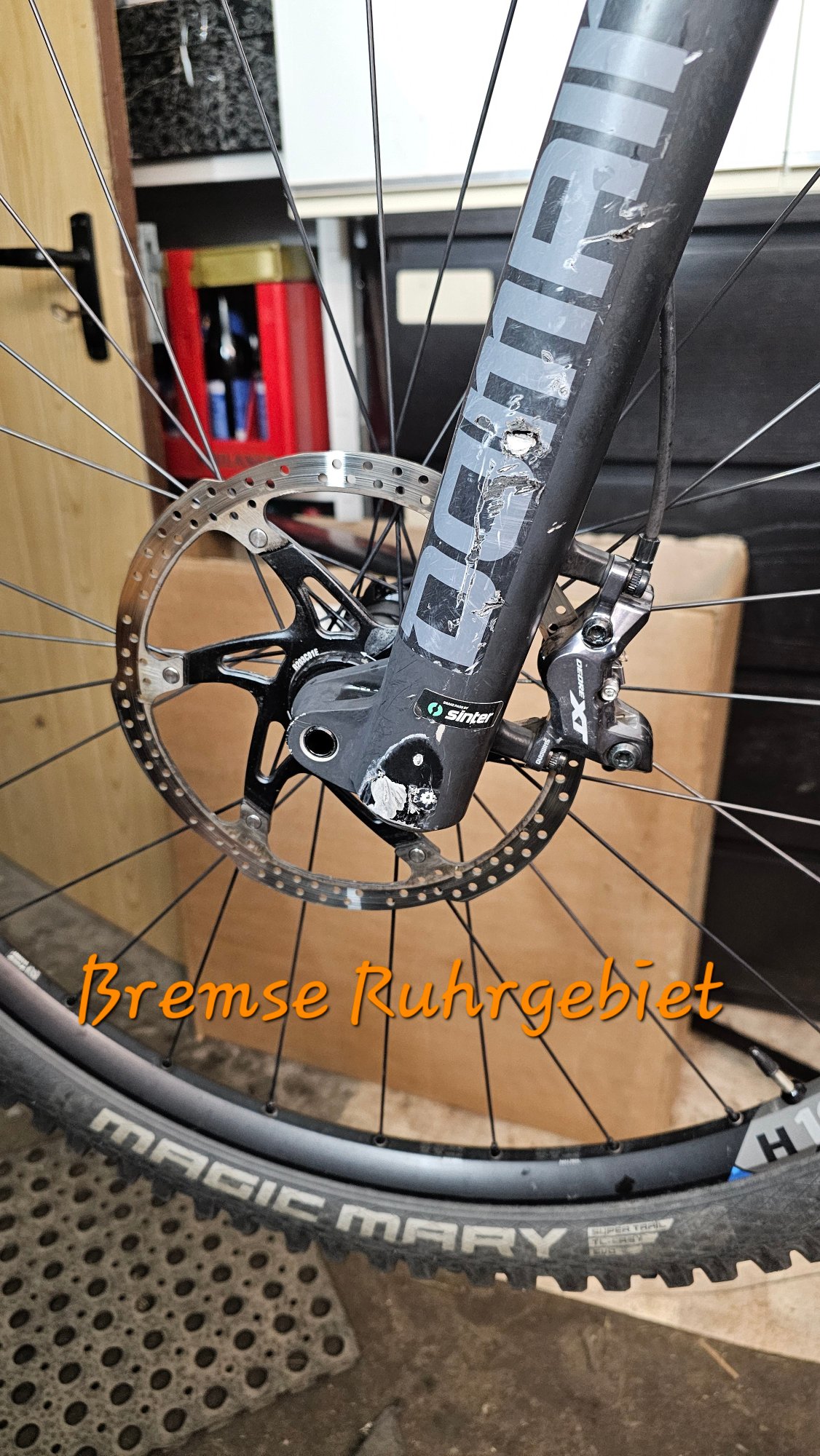

Also ich bin mittlerweile soweit, dass ich meine brakestuff xt abmontiert und sie trp rs05 angeschraubt habe.
Auf einer Tech 4v4 waren die grünen Beläge sehr laut mit quietschen und bei jeder Bremsung ein rubbeln. Galfer Standard zu Beginn leiser aber am Ende dann auch wieder quietschen.
Mal sehen wie sich die trp schlagen.
Hab dann ggf fast neue brakestuff xt in 220/203 abzugeben.

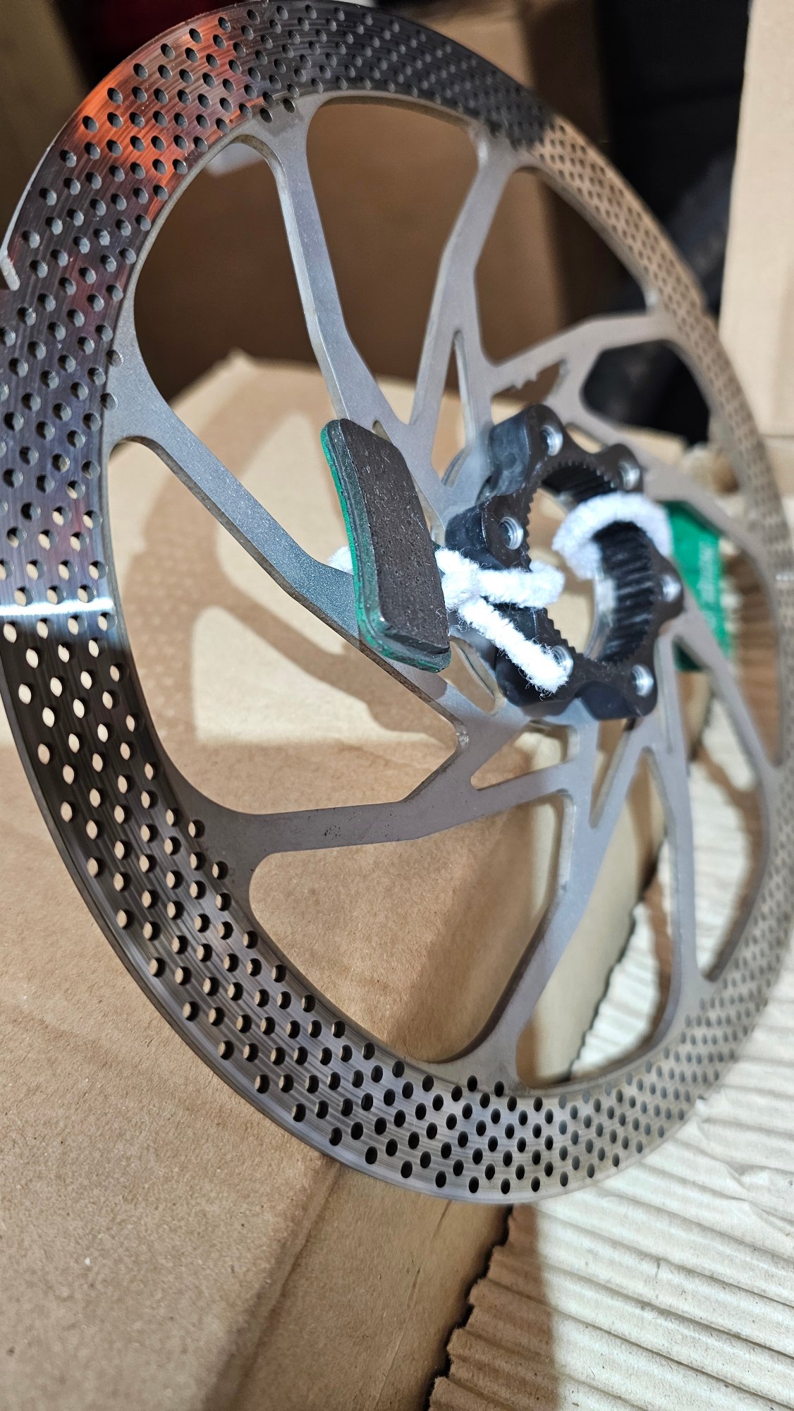

manche Kombinationen laufen mit kleineren gelochten Scheibendesign weniger gut, das kann auch bei tlw. ungelochten Scheibenbereichen ähnlich ungünstig sein (häufiges quietschen)
die BS Punch ist da auch eher heikel, TS Beläge, Koolstop, Magura Race, Galfer grün laufen damit weniger gut,
Galfer schwarz und rot läuft gut, und Shimano Resin und Sinter Green läuft sehr gut
manche Kombinationen brauchen mehr Reinigungseffekt von der Scheibe, vor allem grosse Belagflächen sind meiner Meinung nach etwas heikler, der Druck verteilt sich dadurch auf eine grössere Fläche, und dann ist der Reinigungseffekt der Löcher oder Schlitze etwas geringer, und das mag dann nicht jeder Belag

Wie ist die TRP in Bezug auf Geräusch / Vibration, weil der Belag ja außen am Rand streckenweise in der Luft ist ?
bei meinen Testfahrten war die TRP S01E leise
Link zu Videos mit Geräuschaufnahmen
nur die TRP S01E Centerlockversion hat bei mir bei starker Bergbelastung bei jeder Serpentine geklingelt, bei starker Belastung wellt sie sich vermutlich weil der grosse Aluspider die Wärmeausdehnung nicht ausreichend aufnehmen kann
bei CL und stärkerer Belastung würde ich die TRP RC04 nehmen, da gibt es keine Probleme

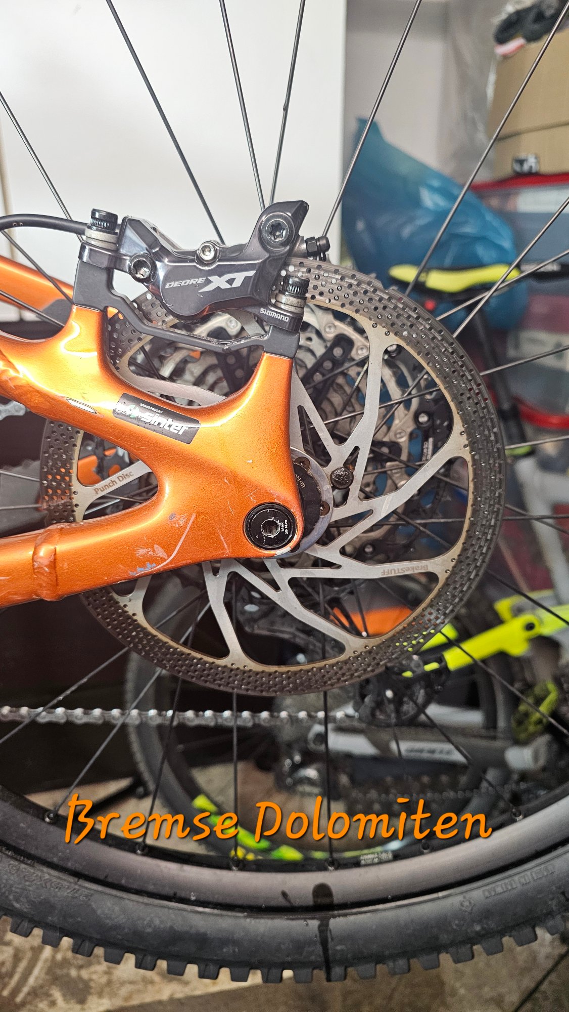

Da es Brakestuff nicht mehr gibt habe ich nach meinem Dolomiten Urlaub die scheiben abgebaut
und eingelagert bis zum nächsten Dolomiten Urlaub 2026 (Ist schon gebucht:p)
die Taktik funktioniert bei mir leider nicht, bei meinen umliegenden Touren ist es immer steil (mit viel Tm) ich werde das bessere Testmaterial hinten aufbrauchen, da höre ich es auch weniger wenn die Scheibe etwas lauter ist, und vorne kommt immer eine BS rein

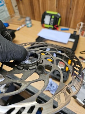

Wie findet Ihr die Hope Centerlock Deckel mit Innenverschraubung? Ich liebe sie, trotz Tesa Film auf der Centerlock Nuss habe ich mir vorne gleich die schöne Bremsscheibe verkratzt, das passiert mit den neuen Centerlock Verschraubungen von Hope nicht mehr, obendrauf sind sie super leicht.
