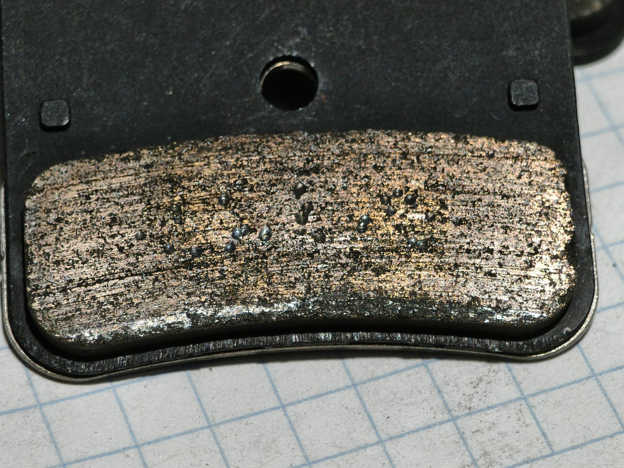

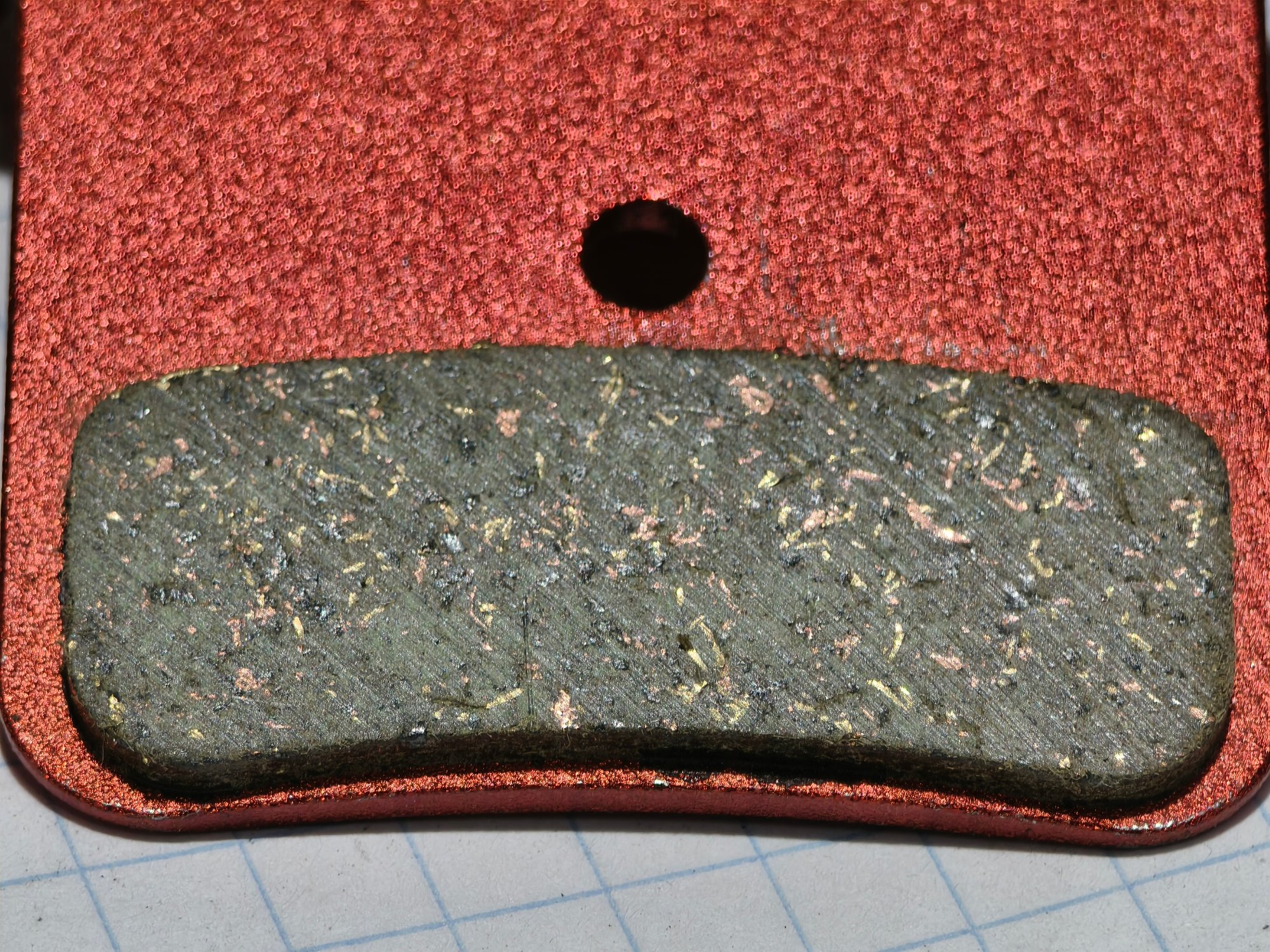

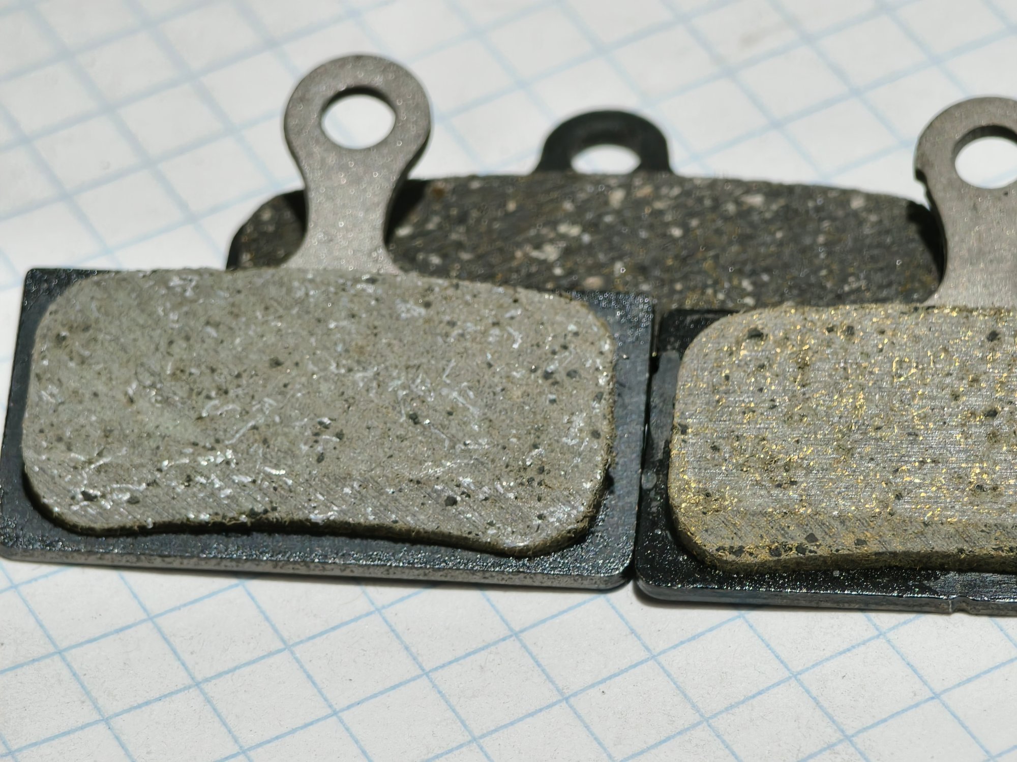

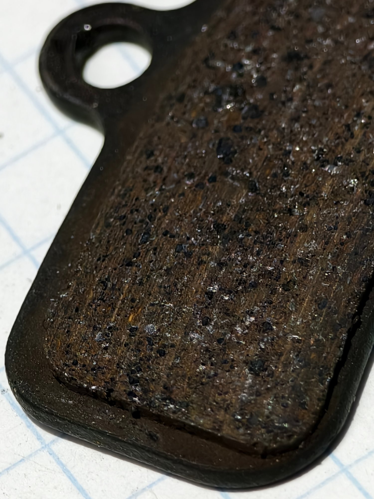

Die sind nur für Resin-Beläge freigegeben und die schwarzen Galfer sind ja semi-metallisch, wären also nicht kompatibel so wie ich das sehe. Ich habe gestern die TRP bestellt, nachdem sie hier empfohlen wurden und ich sie schon in der engeren Auswahl hatte.
fast alle Resin Beläge zeigen optisch auch mehr oder weniger grosse metallische Partikel
und da wo man nicht viel sieht ist es wohl in feiner Pulverform drinnen
und das haben auch die Shimano Resin Beläge drinnen (sieht je nach Modell nach Messing und Alu aus)
Galfer hat aber schon eher mehr Metallanteil drinnen als andere Beläge (Belagkuchen leitet Strom)
eher geht es da um reine Metallbeläge
Lg Tirolbiker63
Shimano Resin Beläge mit verschiedene metallische Zusätze (die neueren mit Alu)
Shimano Metallbelag
Koolstop mit verschiedene Metalle

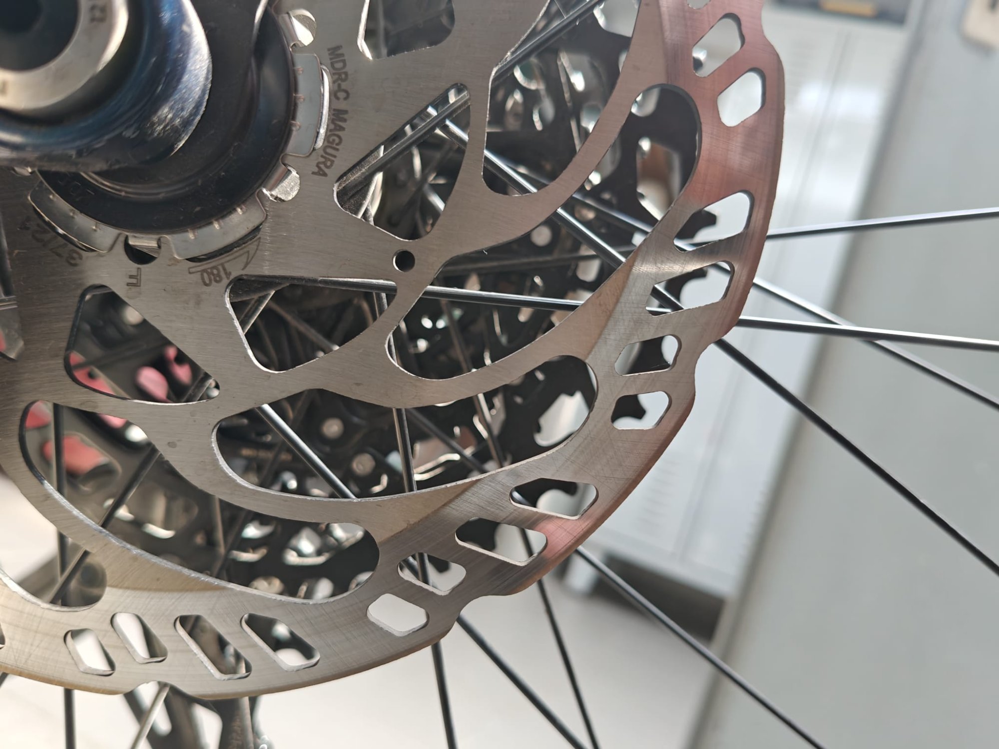

So sieht mein Reibring aus. Außen ist noch ein kleiner Rand. Meint ihr ich sollte meinen Sattel ein wenig unterlegen? Das ist am Hinterrad bei der MT4. Am Vorderrad passt es besser. Außerdem, habe ich leider eine Centerlock Nabe. Die MDR-C sind mit Adapter montiert. Würde eine TS HD Scheibe auf den selben Adapter passen?
So sieht mein Reibring aus. Außen ist noch ein kleiner Rand. Meint ihr ich sollte meinen Sattel ein wenig unterlegen? Das ist am Hinterrad bei der MT4. Am Vorderrad passt es besser. Außerdem, habe ich leider eine Centerlock Nabe. Die MDR-C sind mit Adapter montiert. Würde eine TS HD Scheibe auf den selben Adapter passen?Anhang anzeigen 87752
Heftige Lücke nach innen!
Der Rand aussen sollte weg, da würde ich 0,5 oder 1,0mm unterlegen und dann noch mal schauen.
Der CL Adapter dürfte auch für eine andere Scheibe gut sein. Selber kenne ich aber nur die Shimano CL Adapter, die sind für TS HD in Ordnung.
