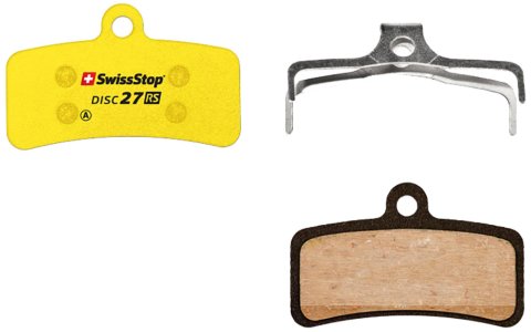

Hat jemand schonmal den SwissStop 27 RS gehabt bzw. getestet? Der sieht von Belag ja mal komplett anders aus. Wird als super leise und mit maximaler power beworben…

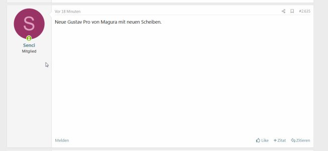

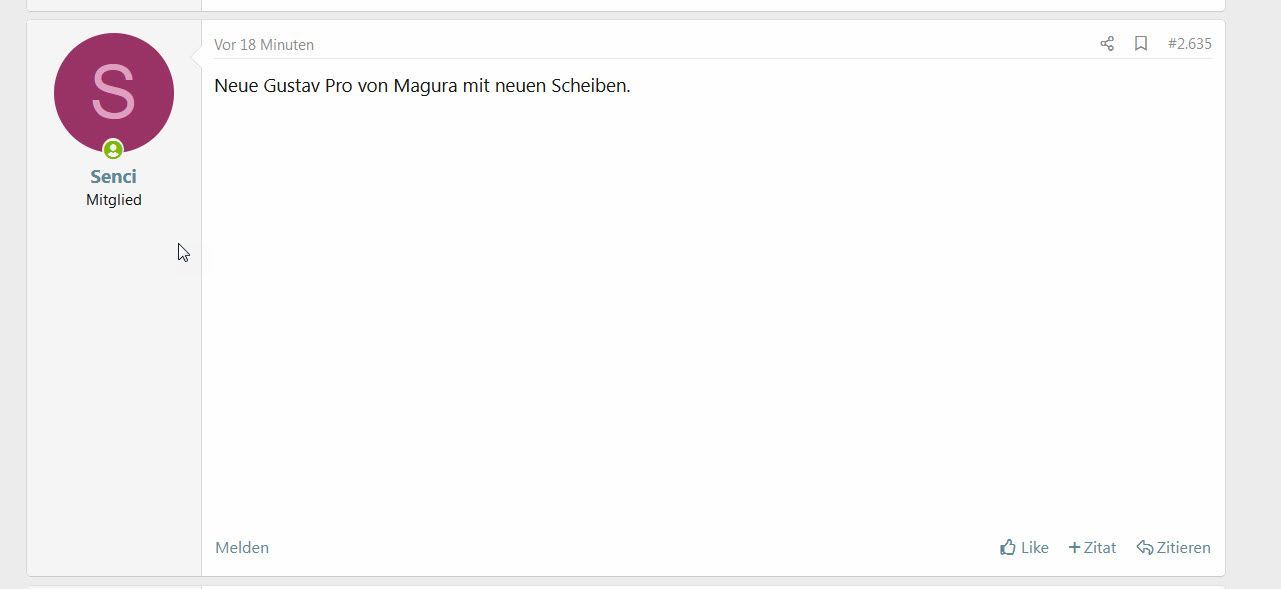

mir nichts, aber der Satz: "Neue Gustav Pro von Magura mit neuen Scheiben." - was soll der aussagen - ohne eine irgendeine Zusatzinfo ist der Inhaltslos !
( hast du dir die gekauft, oder gefunden - oder willst sie kaufen usw. - wenn wenigstens ein Bild dabei wäre )
