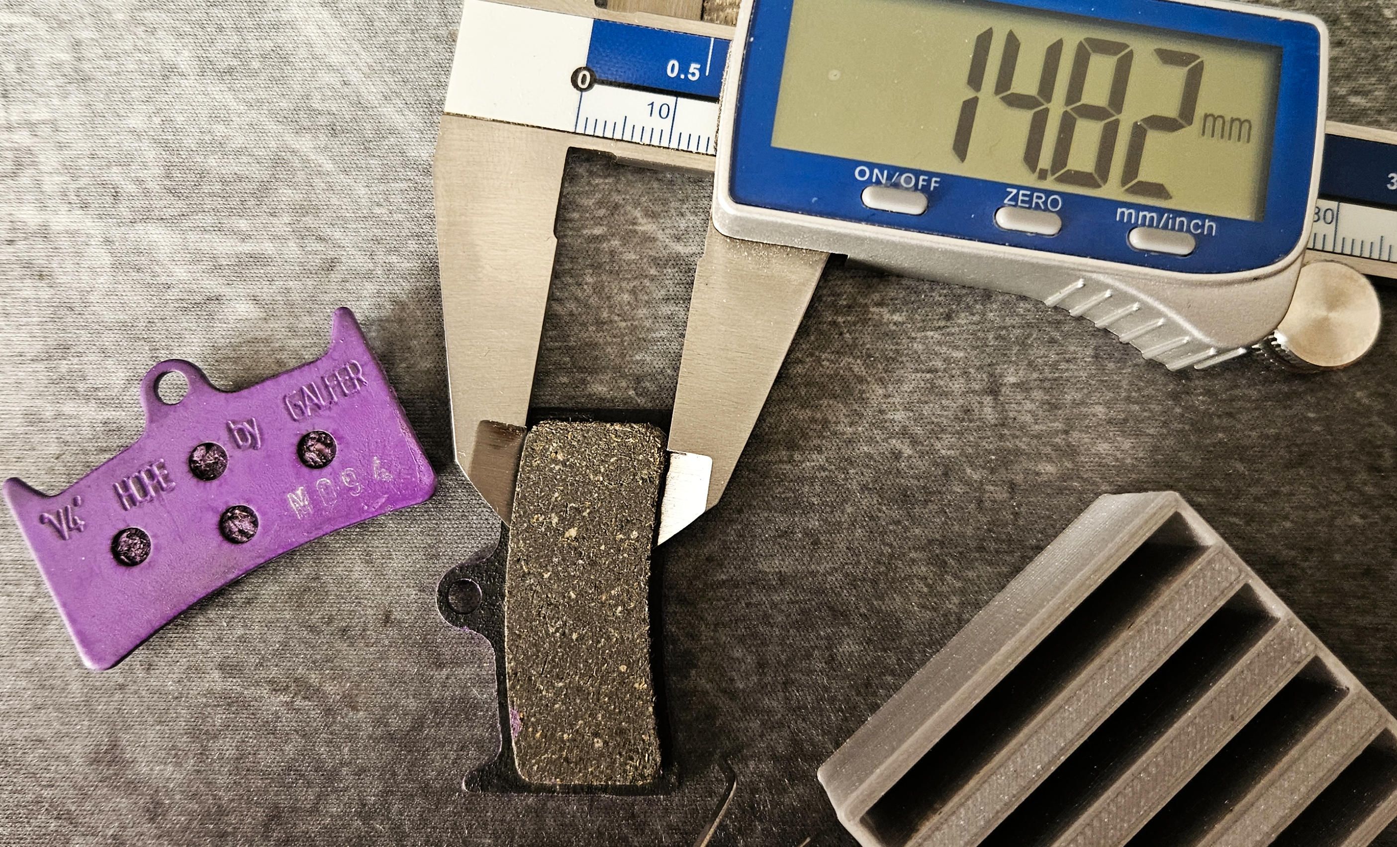

Ich habe die Bremse nur eingebremst (20x aus 20kmh und 10x aus 30kmh) soweit mit Galfer Violett. Bremskraft ist erst mal eher geringer als zuvor mit Intend Belägen und TS Dächle. Evtl muss ich noch weiter einbremsen. Wie die Messungen hier aber zeigen ist Galfer Violett auch nicht wirklich stark. Evtl. Gehe ich vorne noch auf Sinter Green. Hinten können sie bleiben.
Galfer violett soll die mehr haltbare E-Bike Ausgabe sein. Richtig eingebremst vermisse ich hinten nichts mit denen, aber vorne schon.
Bei langen Alpinen steilen Abfahrten, wo man mehr schleifen lässt sind die Lila konstanter und halten etwas länger als die schwarzen. Daher für mich hinten besser als die schwarzen. Auf den Hometrails hier im Mittelgebirge setze ich wieder die schwarzen hinten ein. Bei meiner guten sind die Lila V/H auf ihrer XT verbaut. Da die XT einfach Digitaler vom Feeling ist, kann man mit Lila eine etwas bessere modulation erzeugen. Sind eben einfach etwas weniger bissig, dafür aber auch konstanter.

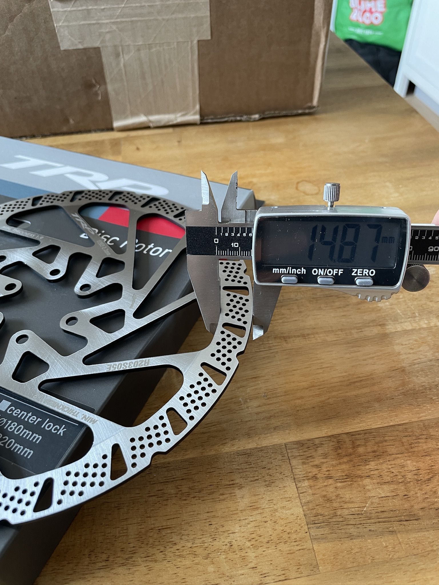

Zurzeit fahr ich die "Lewis Heavy Duty Bremsscheiben".
Leider bin ich mit dem Lochbild nicht ganz zufrieden. Am inneren Reibring hat es mir schon die Beläge verglast da dort keine Bohrungen sind.
Bin zwar kein Freund von Spielereien an Bremsscheiben aber ich habe trotzdem mal einen Versuch gestartet, und die Scheiben mit einem 6.Bohrer ca 0.5mm tief angebohrt, an jedem zweiten steg.
Vielleicht montiere ich doch wieder die Trickstuff Scheiben....

Ob das am innerer Rand wirklich verglast ist, weiß ich nicht so recht. Die Scheibe selbst zeigt ja keinerlei Anzeichen von starker Hitze. Aber in dem inneren Bereich sind keine Löcher, welche die Beläge reinigen, wie auf der restlichen Fläche.
Habe bei mir dadurch noch keinen Nachteil festgestellt, aber durch viel Probieren auch noch keinen Belag mehr als 200km drauf gehabt, dafür schon mehrere lange Abfahrten in Kombination mit der TRP DH-R Evo und den blauen TRP-Belägen -> absolut leise und top dosierbar.
Es braucht gar nicht viel Hitze um Beläge zu "verglasen" wenn ordentlich Dreck drauf kommt. Da verbäckt sich der Dreck mit dem Belag und bremst nicht mehr gescheit. Das sieht man der Scheibe nicht an. Fehlende Reinigungslöcher provozieren das Problem dann auch bei weniger Dreck.
