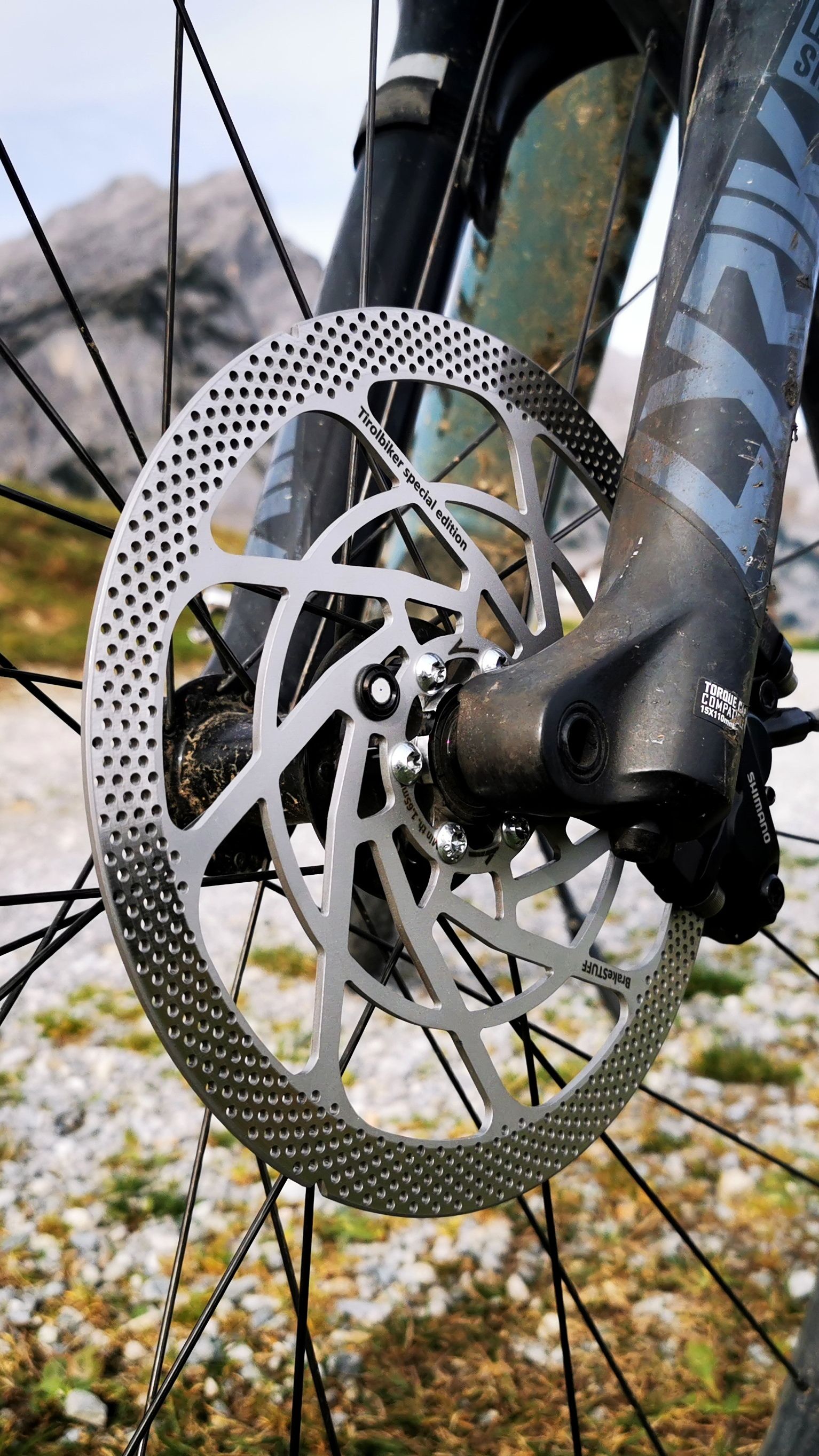

Wenn du in dem Faden die Suchfunktion nutzt findest du Beispiele mit Foto. Einige haben Varianten mit Verstärkungen an bestimmten Stellen geordert um z.B. Schwingungen der Scheibe zu minieren, bzw. Steifigkeit zu erhöhen. Aber wie gesagt wenn du die Suche nutzt findest du viel dazu.
ich hab z.B. eine extra dicke Punch (2,4mm) wegen extremer Bergbelastung und mit zus. kleiner Anfasung an der Aussenkannte da bei 2,4mm tlw. die Spange streifen kann, und zusätzlich einen Versteifungsring da meine Wolfpackreifen die meisten Scheiben stark zu Schwingungen anregen, hab dazu noch eine Schriftzug drauf lasern lassen
das gibt es sonst nirgends, die Wartezeit ist mir egal, das sind halt keine 08/15 Scheiben vom Bikeladen und
die Qualität ist hervorragend
Lg Tirolbiker63
2,4mm dicke Sonderanfertigung mit zus. Versteifungsring und leichte Anfasung an der Aussenkante
(mit zus. gelaserten Schriftzug)

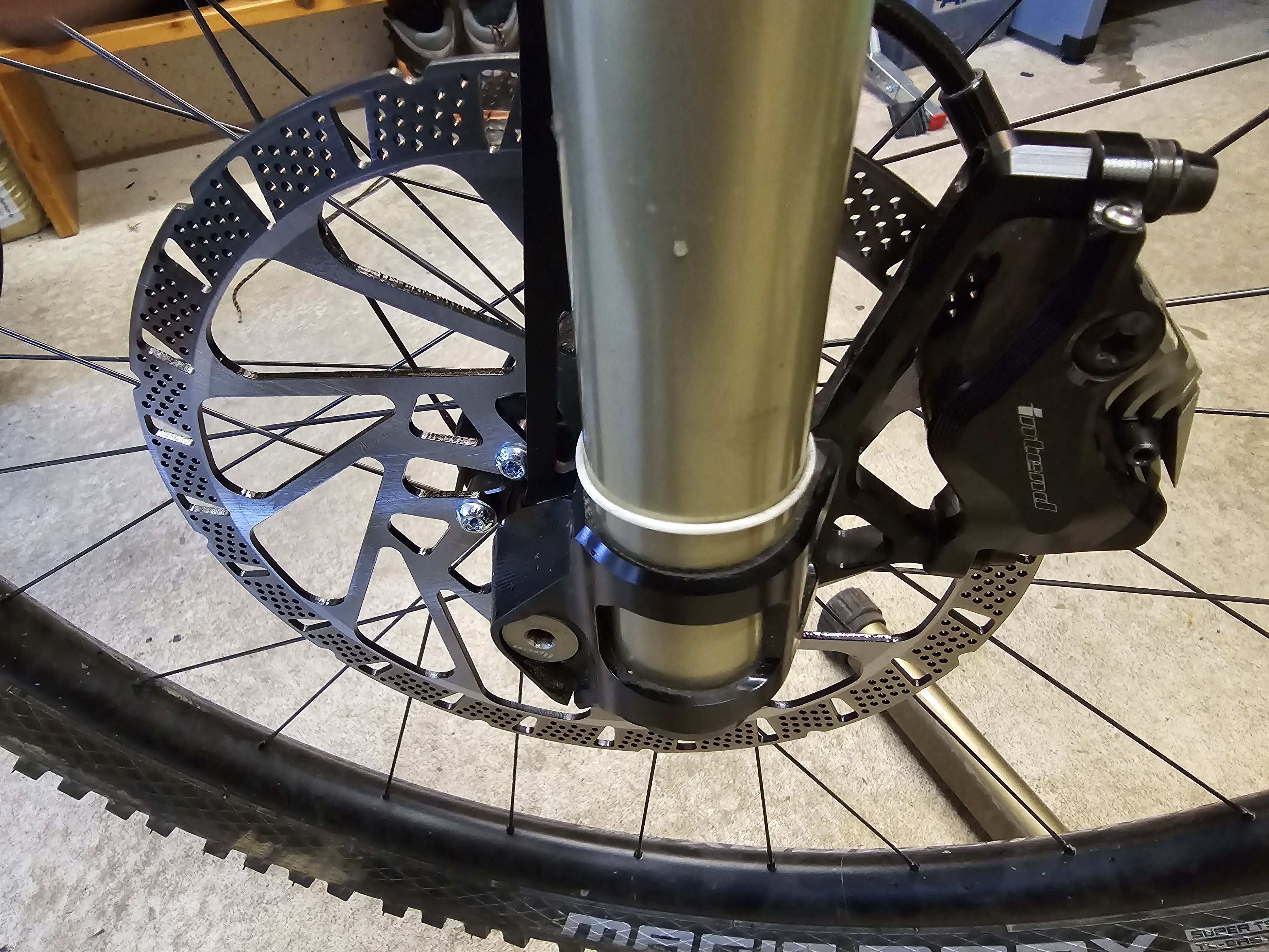

Ich habe die TRP S05e bei TRP direkt bestellt und es waren dann noch 34 Euro MwSt und Zoll fällig, was ich gar nicht erwartet hatte. Damit wurde der Spaß doch sehr teuer.
Die Scheiben machen einen guten Eindruck, der Spider ist beschichtet, wodurch die Optik evlt langfristig gut bleiben soll. Beide Scheiben mit 203 mm wiegen 224g. Eine Scheibe war perfekt gerade, die andere hatte einen echt amtlichen Seitenschlag den ich gestern mit bestimmt ner Stunde Aufwand inkl kurzem Testfahren gerichtet habe. Das war echt nervig. Nach dem Richten und Bremsen schleift die Bremse immer wieder doch... Was mit dem extrem kleinen Spalt zwischen Belag und Scheibe bei der Intend Trinity sicher stärker auffällt als bei anderen Bremsen.
Ich habe die Bremse nur eingebremst (20x aus 20kmh und 10x aus 30kmh) soweit mit Galfer Violett. Bremskraft ist erst mal eher geringer als zuvor mit Intend Belägen und TS Dächle. Evtl muss ich noch weiter einbremsen. Wie die Messungen hier aber zeigen ist Galfer Violett auch nicht wirklich stark. Evtl. Gehe ich vorne noch auf Sinter Green. Hinten können sie bleiben.
Die erste richtige Testfahrt dann am Mittwoch sofern das Wetter hält...
Zwei Ausfahrten später kann ich sagen... 1a. Bremst top und sehr leise. Vorne Sinter Green, hinten Galfer violett. Die TS haben sich recht häufig verzogen, dann gab's Schleifquietschen. Hier keine Spur davon. Ein Test bei Nässe steht noch aus.. Kann aber gerne erst später kommen... :-)

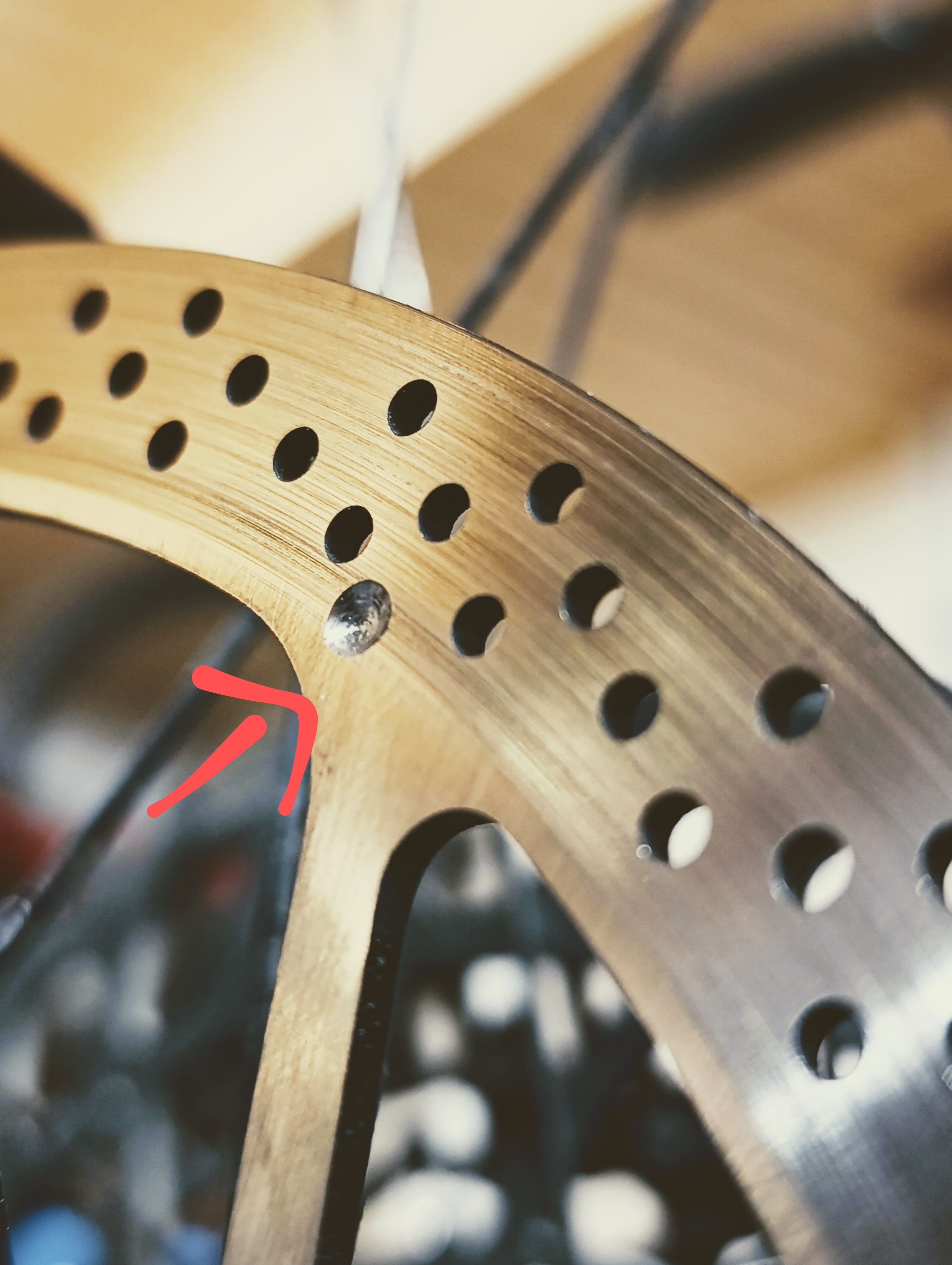

Zurzeit fahr ich die "Lewis Heavy Duty Bremsscheiben".
Leider bin ich mit dem Lochbild nicht ganz zufrieden. Am inneren Reibring hat es mir schon die Beläge verglast da dort keine Bohrungen sind.
Bin zwar kein Freund von Spielereien an Bremsscheiben aber ich habe trotzdem mal einen Versuch gestartet, und die Scheiben mit einem 6.Bohrer ca 0.5mm tief angebohrt, an jedem zweiten steg.
Vielleicht montiere ich doch wieder die Trickstuff Scheiben....
@Hasenbier :
Wie hat sich das bei dir bemerkbar gemacht beim Bremsen?
Hatte mit den schmalen Belägen der TRP/Shimano Bremssättel keinerlei Probleme und Geräusche.
Jetzt wieder die Hope V4 montiert und zu 95% ebenfalls geräuschlos, nur bei höherer Geschwindigkeit das charakteristische leise Surren der kleinen Bohrungen.
Nur nach einem sehr starken Bremsvorgang von ca 70km/h auf 30km/h bergab, liess die Bremswirkung minimal nach und die Scheiben haben angefangen sich aufzuschwingen und etwas gejault als wären die Beläge nass.
