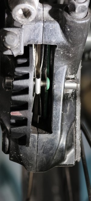

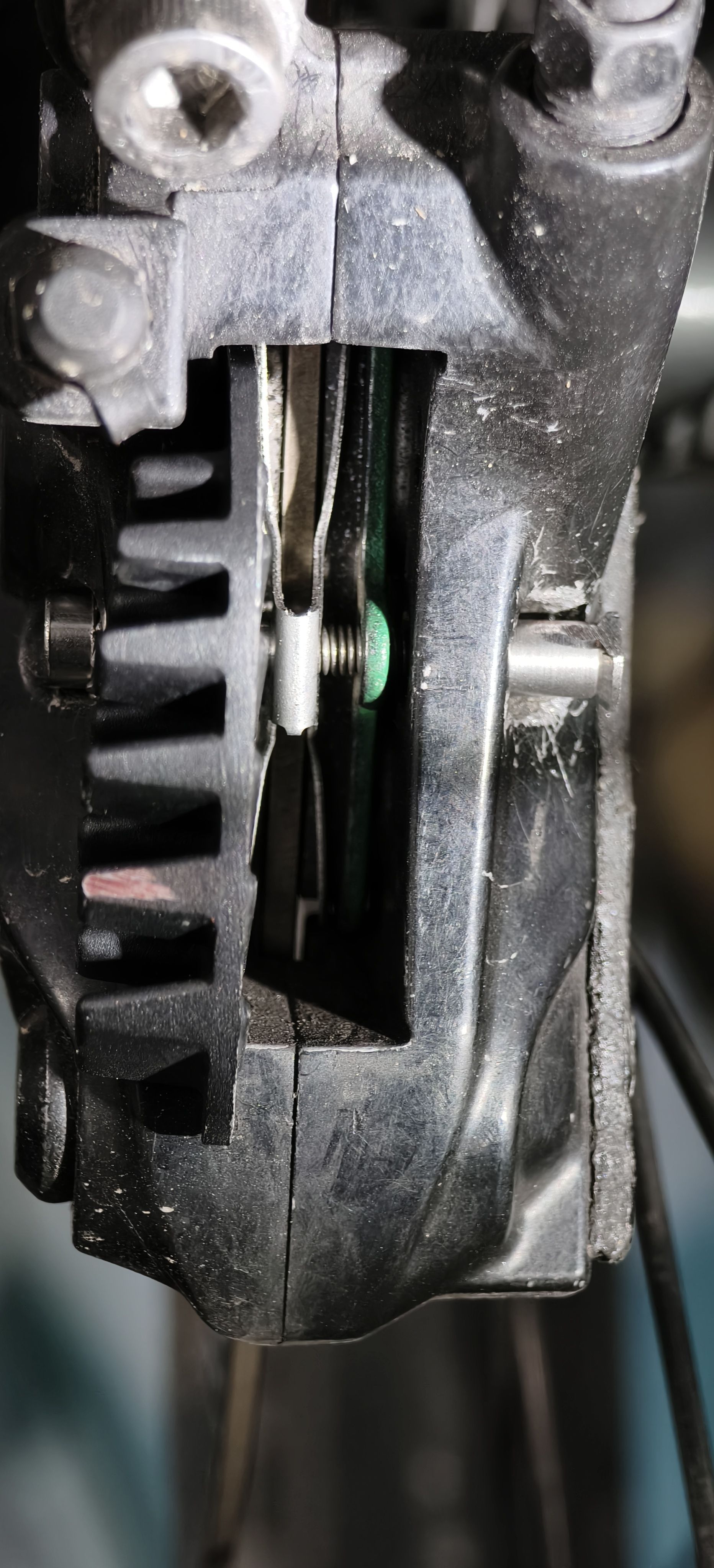

hab mal einen Versuch gestartet mit gemischter Montage, dann hab ich auch einen schnellen Vergleich zum relativ langlebigen Shimano Belag
ein direkter Vergleich ist doch etwas genauer
aussen H03A innen Sinter Green
bei der ersten Einbremsung von meiner kleineren Teststrecke war die Kombination unfassbar gut, der Sinter bringt etwas mehr Biss rein und auch mehr Nasspower und der H03A kühlt extrem gut
erster Eindruck
super Bremspower, sehr leise, keine Geräusche, keine Überhitzung (Bremssattel höchstens gefühlt um 40°C)
bin dann gespannt wie die Abnutzung vom Sinter Green ist

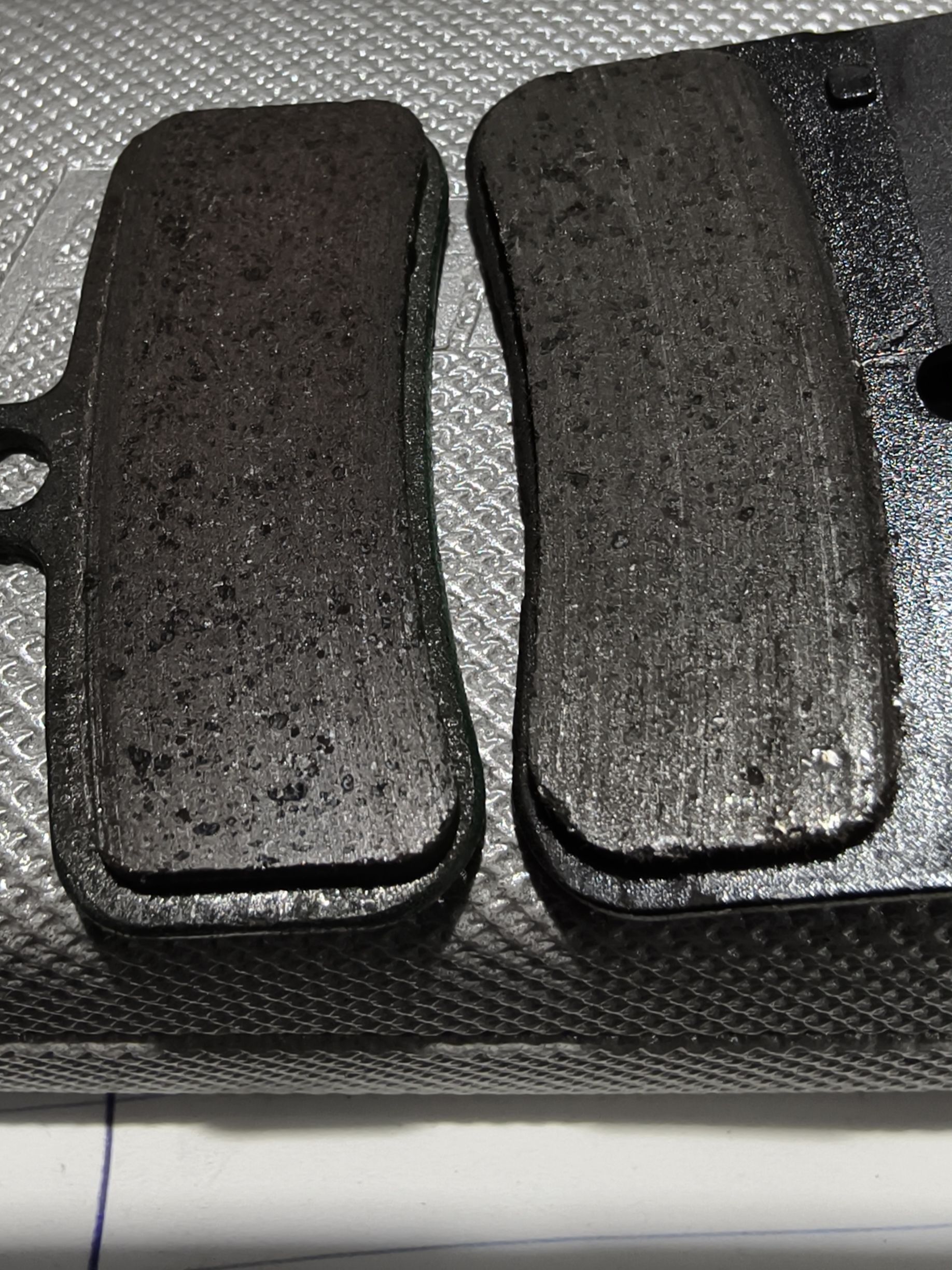

man bekommt halt relativ schnell ein Ergebnis zur Abnutzung
hab heute nochmal das gute Wetter genutzt und bin zu meiner großen Teststrecke hoch gefahren (ca. 1120Hm)
vorne aussen
Abnutzung Resin H03A im Schnitt 0,07mm
vorne innen
Abnutzung Sinter Green im Schnitt 0,055mm
der Sinter Green läuft auch auf meiner großen Teststrecke Top und er scheint auch gut zu halten, werde noch einige Touren gemischt fahren dann sieht man die Differenz genauer
Lg Tirolbiker63
nach Testfahrt (1120Tm)
die Beläge sehen ähnlich aus, links Sinter Green, rechts Shimano H03A, der Sinter Green ist um einen Tick größer bei der Belagfläche

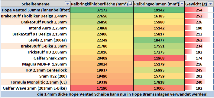

Vorne Weg: einfach geniale Tabelle und super akribisch Arbeit - dafür Merci (und ein Fingerzeig Richtung "Fachmagazin") 😳!!
Ich bin gerade in Hinterglemm und das Gesamtgewicht von 130kg hat meine aktuelle Kombi leider schon mehrfach ans Limit gebracht (VR Bremse stark am eiern) 😥: Shimano Xt8120 mit Galfer Lila und Wave E-Bike Scheiben 223/203
Ich baue daher schon gezielt Kühlpausen ein...
Vom P/L Verhältnis sind die 2,3 mm dicken Scheiben, insbesondere die Lewis, teils viel besser als Trickstuff oder Intend (wenn man letztere überhaupt bekommt). Ich kann mir aber irgendwie nicht vorstellen, dass das bei der Xt klappt, da mit der Galfer 2mm alles schon recht eng war.
Wie sind da eure Erfahrungswerte bzgl max. Scheibendicke und passender Beläge für die Xt (die Galfer violett bauen gefühlt recht hoch)?
Vorab danke und vg

die Wave ist halt für Gebirge nicht so gut geeignet, wenig Masse, wenig Kühloberfläche, wenig Seitenstabilität
das ist halt so als ob ich einen schnellen Sprinter in einen Marathon schicke
ich komme da in Tirol nicht weit damit, deshalb hab ich auch ein massives Gerät mit sehr viel Kühloberfläche dran
mit XT kann man bis zu 2,4mm dicke Scheiben fahren, man muß allerdings den Flüssigkeitsstand anpassen sonst gehen die Kolben nicht komplett zurück
