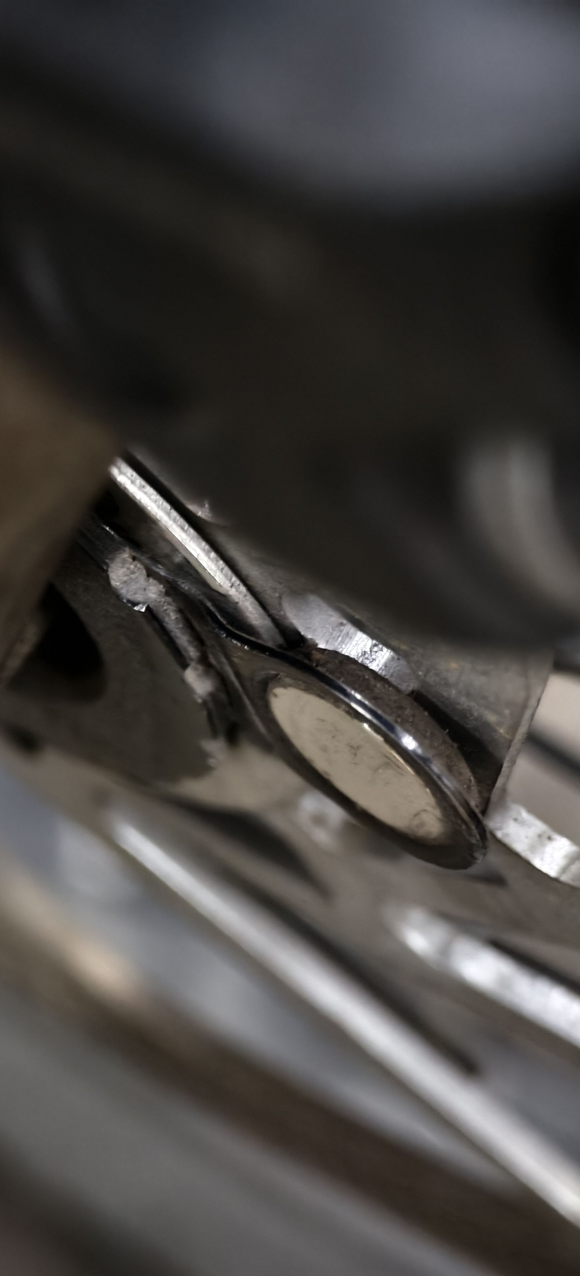

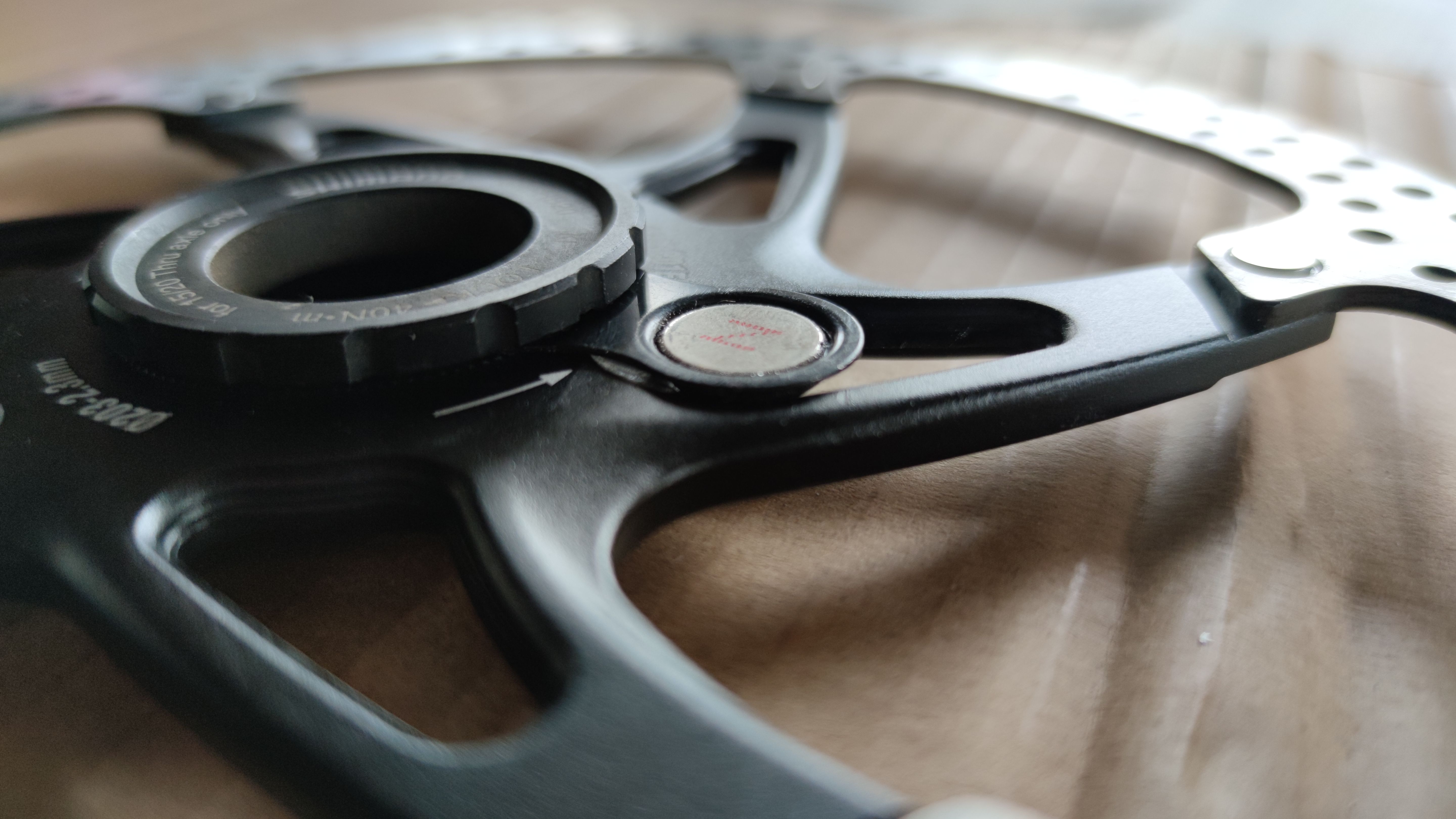

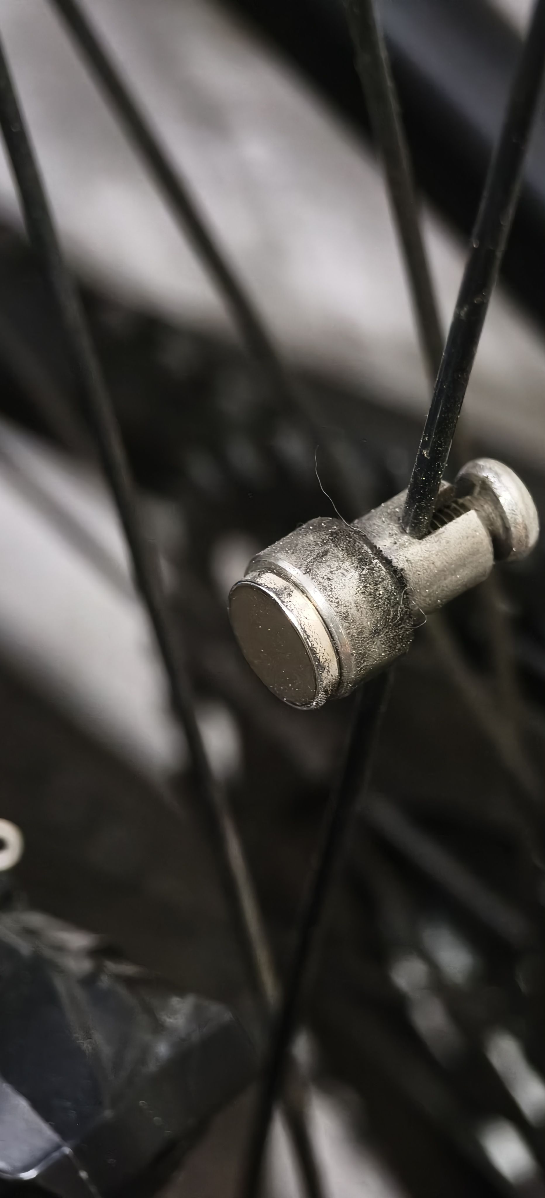

Herzlichen Dank, hab gestern die erste Runde gedreht.
Mit dem Magneten hat alles toll geklappt. Dank Euch.
Habe den Magneten falsch herum montiert, kein Schleifen und Bike läuft perfekt vom Antrieb her.

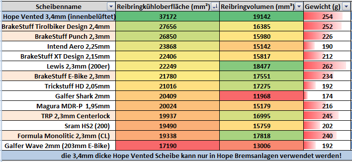

es gibt mehrere Möglichkeiten
1. grössere Scheibe, dadurch erhöhen sich die Werte in der Excel Liste von Oberfläche und Volumen um ca. 2000
2. gleich grosse Scheibe aber mit höherer Reibringkühloberfläche wählen
3. zusätzlich Beläge mit Kühlrippen verwenden (veringert die Belag T. um bis zu 40K)
man muß das System als gesamtes sehen
bei jeder Bremsung erhöht sich die Scheiben T. und kühlt danach wieder etwas ab, ab einer bestimmten sehr hohen Temperatur hält sich das die Waage (da hohe Diff. zu AT) Scheiben mit hoher Kühloberfläche bleiben da sehr nieder (<200°C) Scheiben mit weniger Oberflächenkühlung gehen deutlich höher hinauf, Scheiben mit weniger Oberflächenkühlung und mehr Masse da braucht es halt länger bis es höher hinauf geht
ist natürlich auch abhängig vom Gefälle und der Geschwindigkeit
die Scheibe hat allerdings nur Zeit zum runter kühlen in der Kontaktzeit, zwischen den Bremsungen baut sich die hohe Belagtemperatur in Richtung Bremssattel ab, das sehe ich gut bei meinen Testmessungen wie sich die Bremssattel T. zyklisch um 4-5K erhöht und auch wieder schnell hinunter geht (je nach Kühlung) wenn ein gut leitender Kühlkörper dazwischen ist (Kupferbeschichtung, Kupferblech, Alukühlplatte) dann geht das enorm schnell, und die Zeit zwischen den Bremsungen ist meistens ja auch genügend vorhanden
derzeit mache ich auch Versuche in diese Richtung mit Kupferbeschichtung und Kupferkühlbleche
ein guter Belag mit Kühlkörper bringt schon deutlich Abkühlung am Belag
Lg Tirolbiker63
Tabelle

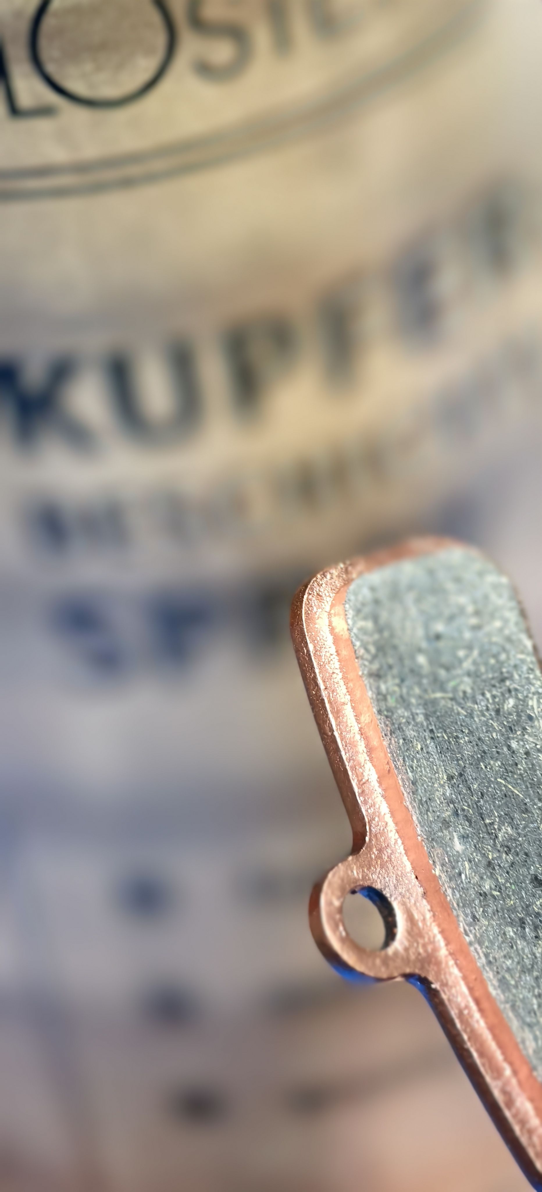

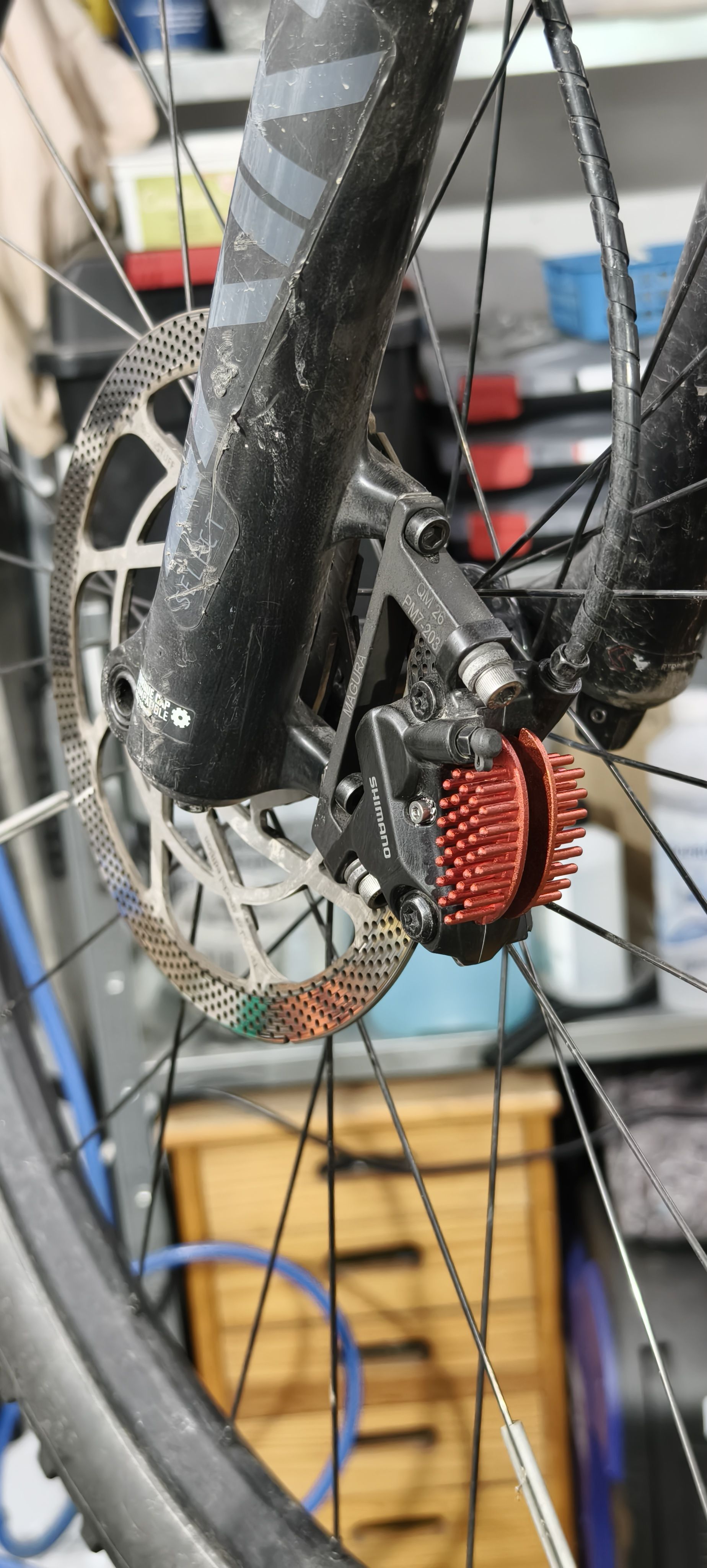

Belag mit Kühlkörper (Koolstop) es funktionieren auch die Shimanos mit Kühlkörper sehr gut

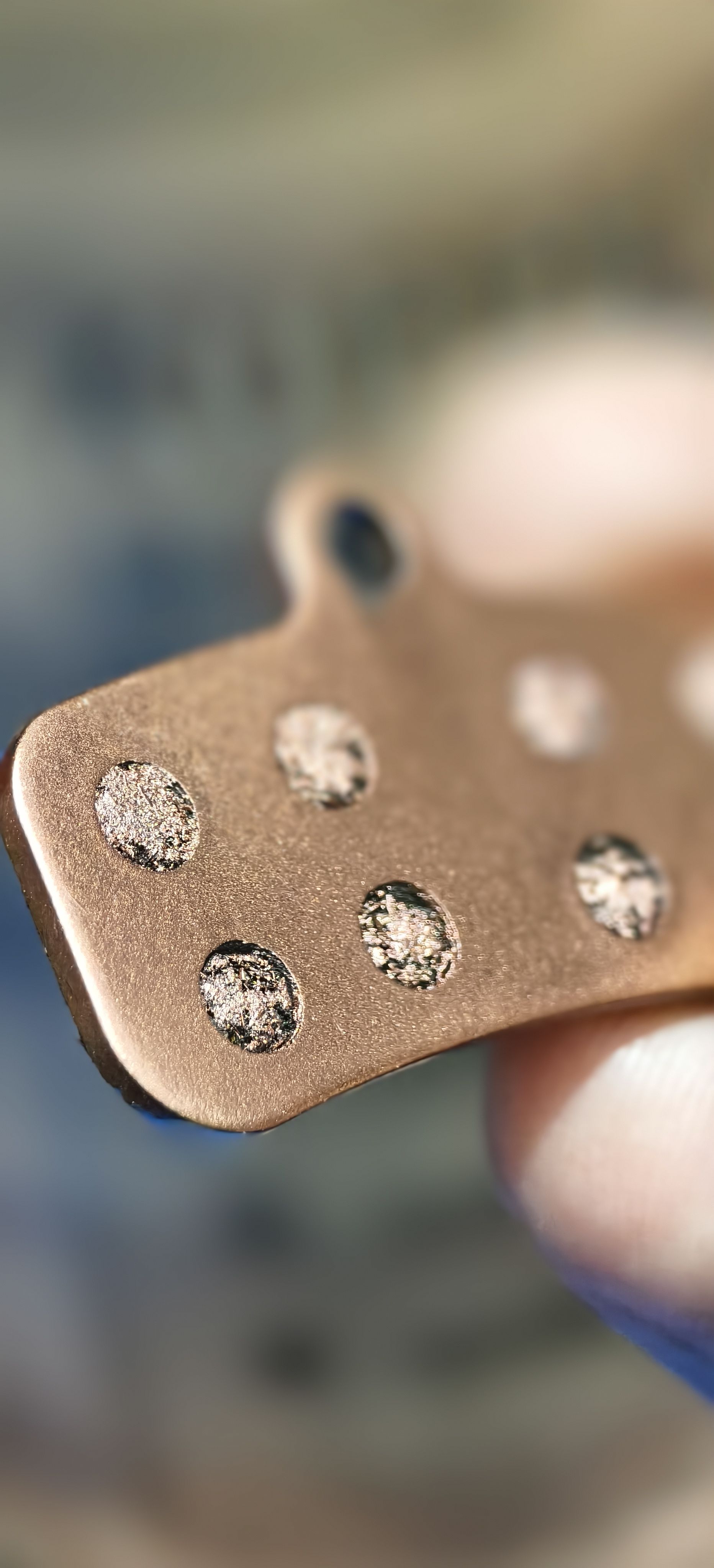

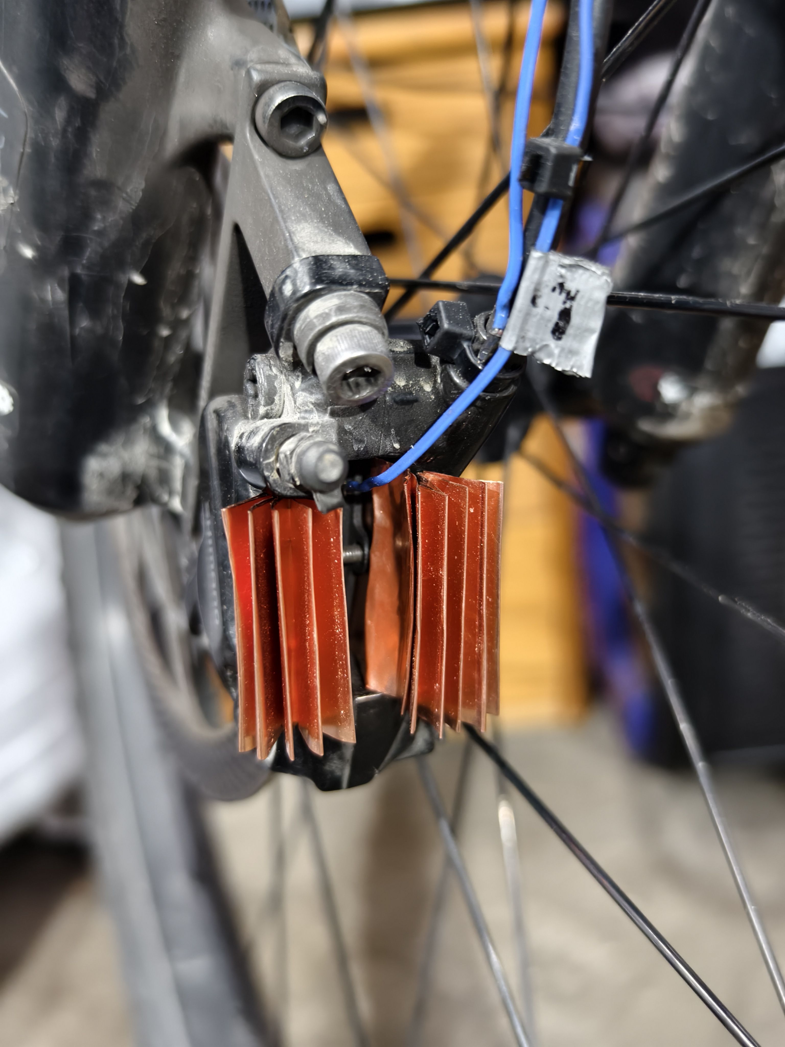

Versuche mit Kupferbeschichtungen und dünnen Kupferblechen

Tabelle

es ist schon interessant wie viel so eine leichte Scheibe wie die Shark Kühloberfläche haben kann (neu)
meine Reibringsimulationberechnung zeigt allerdings auch einen kleinen Haken an, am Ende der Nutzungsgrenze ergibt sich rechnerisch ja auch ein deutlicher Abfall bei Oberfläche und Volumen am Reibring
die neue TRP S05E ist ähnlich wie die Shark aber um 0,3mm dicker und wird am Ende der Abnutzungsgrenze ~die gleiche Kühloberfläche haben wie eine neue Shark mit voller Reibringdicke
die Berechnungen zeigen auch auf warum meine fast 2J. alte 2,3mm Punch hinten immer noch problemlos funktioniert obwohl sie an der dünnsten Stelle nur mehr 1,627mm hat, ihre durchschnittliche Dicke liegt noch bei ca. 1,7mm, rechnerisch ist sie selbst im abgefahrenen Zustand im Spitzenfeld (Berechnung mit 1,7mm Dicke, Oberfläche 23471, Volumen 11811)
die Kühloberfläche ist daher aktuell im abgefahrenen Zustand immer noch höher wie bei allen anderen Scheiben in meiner Liste (ausser die Intend Aero 2,25mm ist jetzt etwas höher)
Lg Tirolbiker63

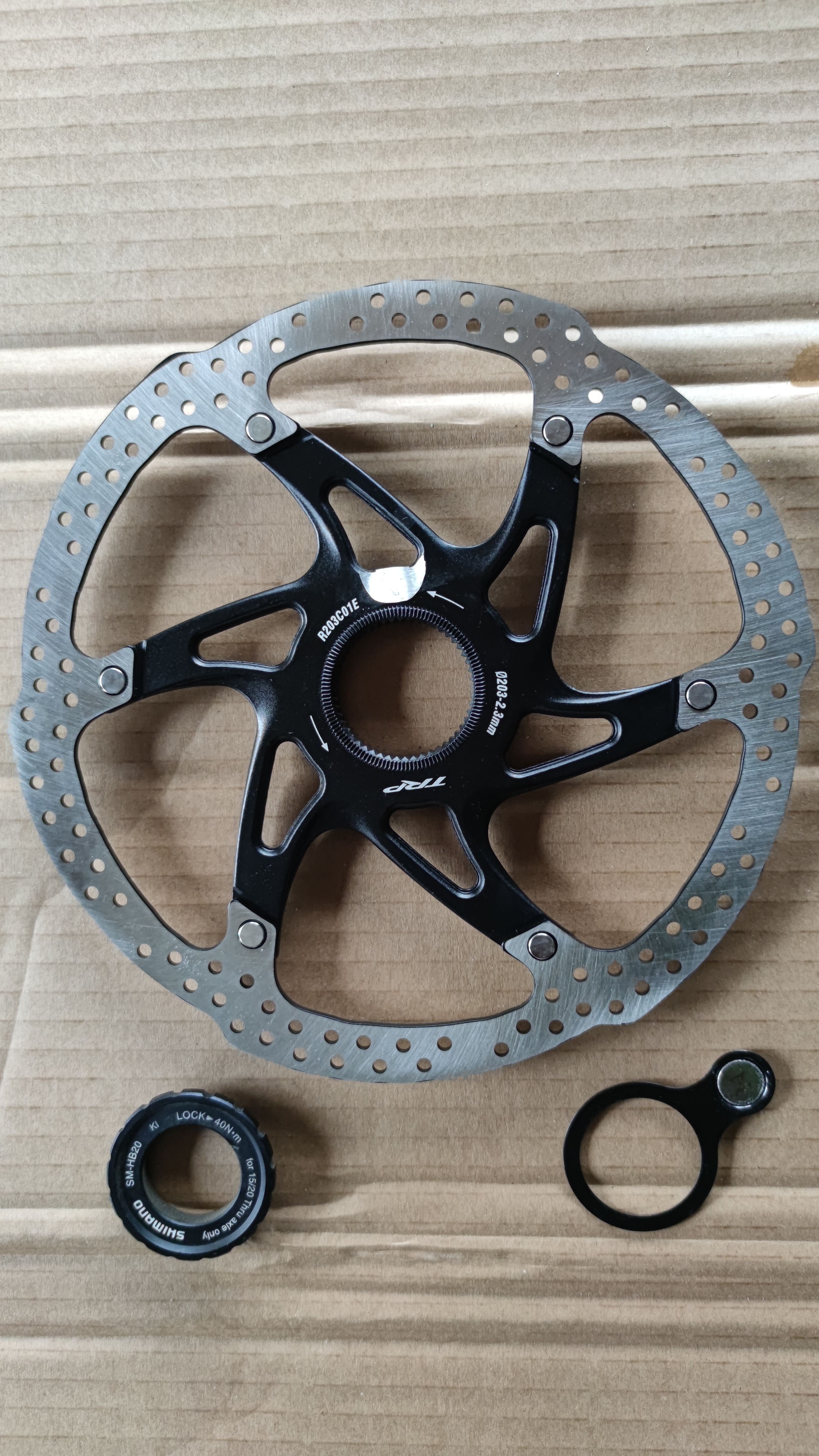

Hab mir spasseshalber die TRP RS05E direkt bei TRP bestellt. Kommt auf 75 € pro Stück inkl. Versand 6-18 Tage für 2 Scheiben in 203mm.
Das die nicht billig werden war klar. Bin gespannt obs klappt, will nächsten Monat einen LRS umbauen.
