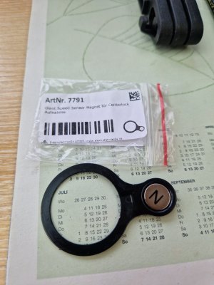

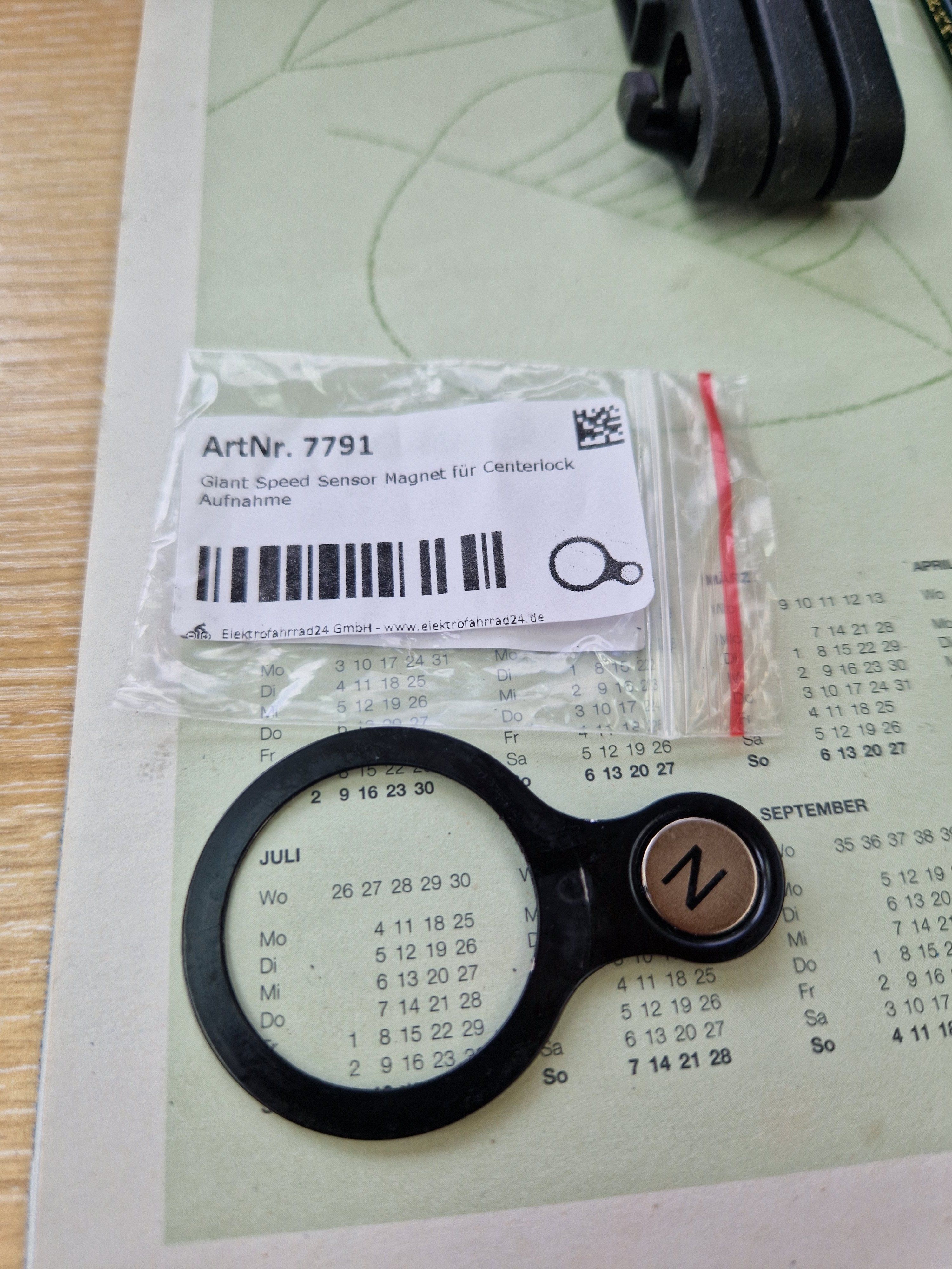

Genau diesen habe ich bestellt und wenn ich diesen mit der Erhöhung zum Sensor einbaue, da wäre ein N drauf, dann ist es so der dieser Magnet sich an die Bremsscheibe anlegt und dann beim einschrauben der CL-Mutter dieser dann gegen die Scheibe gepresst wird und sich dann abhebt, da die Mutter weiter rein dreht und der Magnet von Giant sich abhebt, der ist bei mir nicht plan. Ist der bei Dir komplett flach?

Hab den Giant Magneten schon mehrfach an Rädern verbaut, der is Plan und passt super.

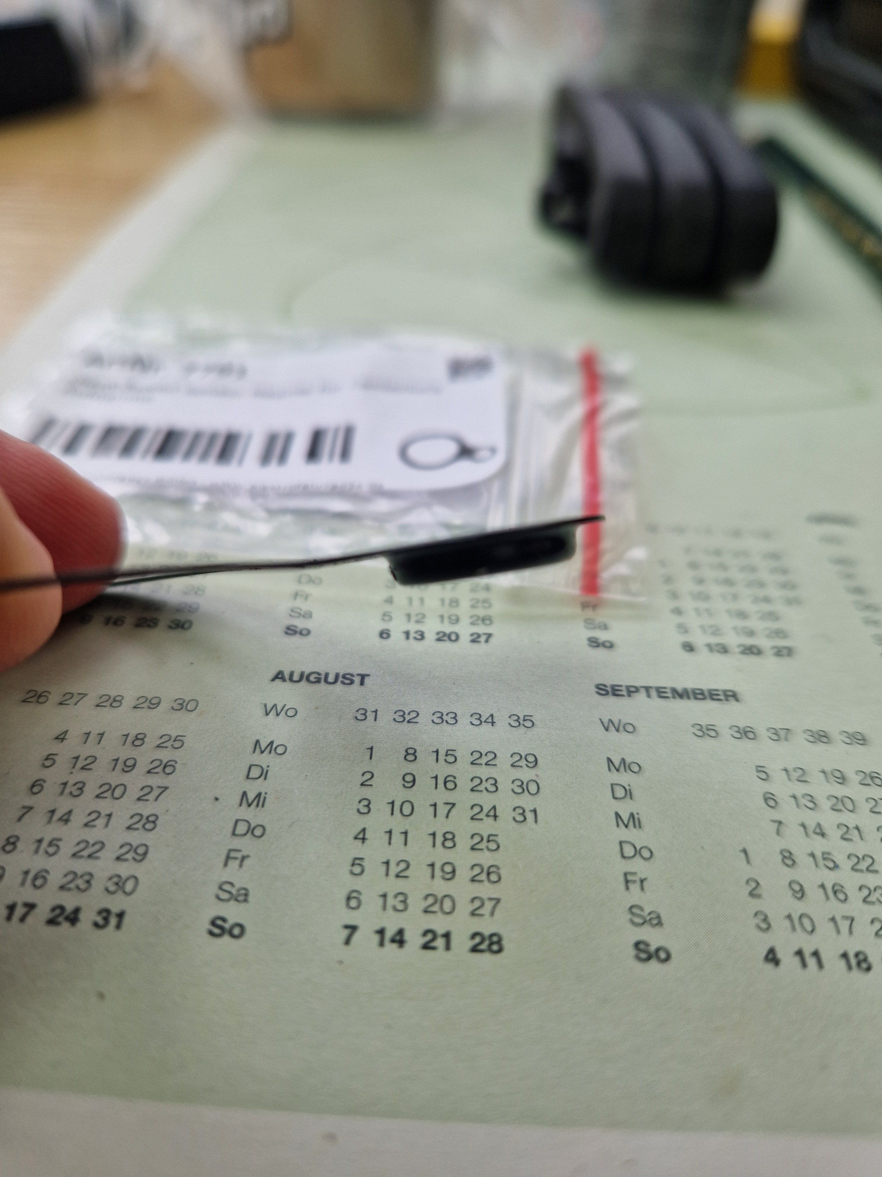

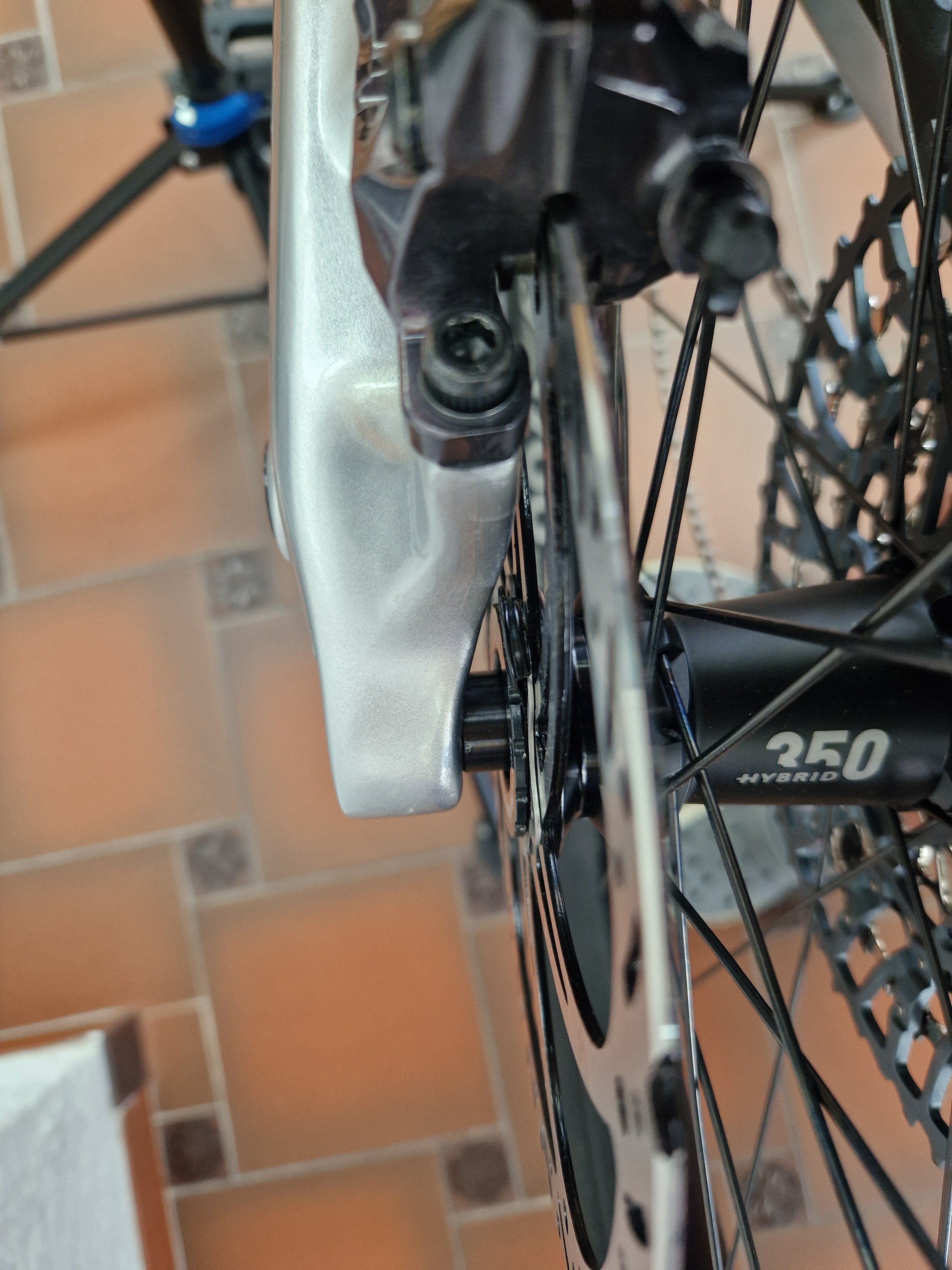

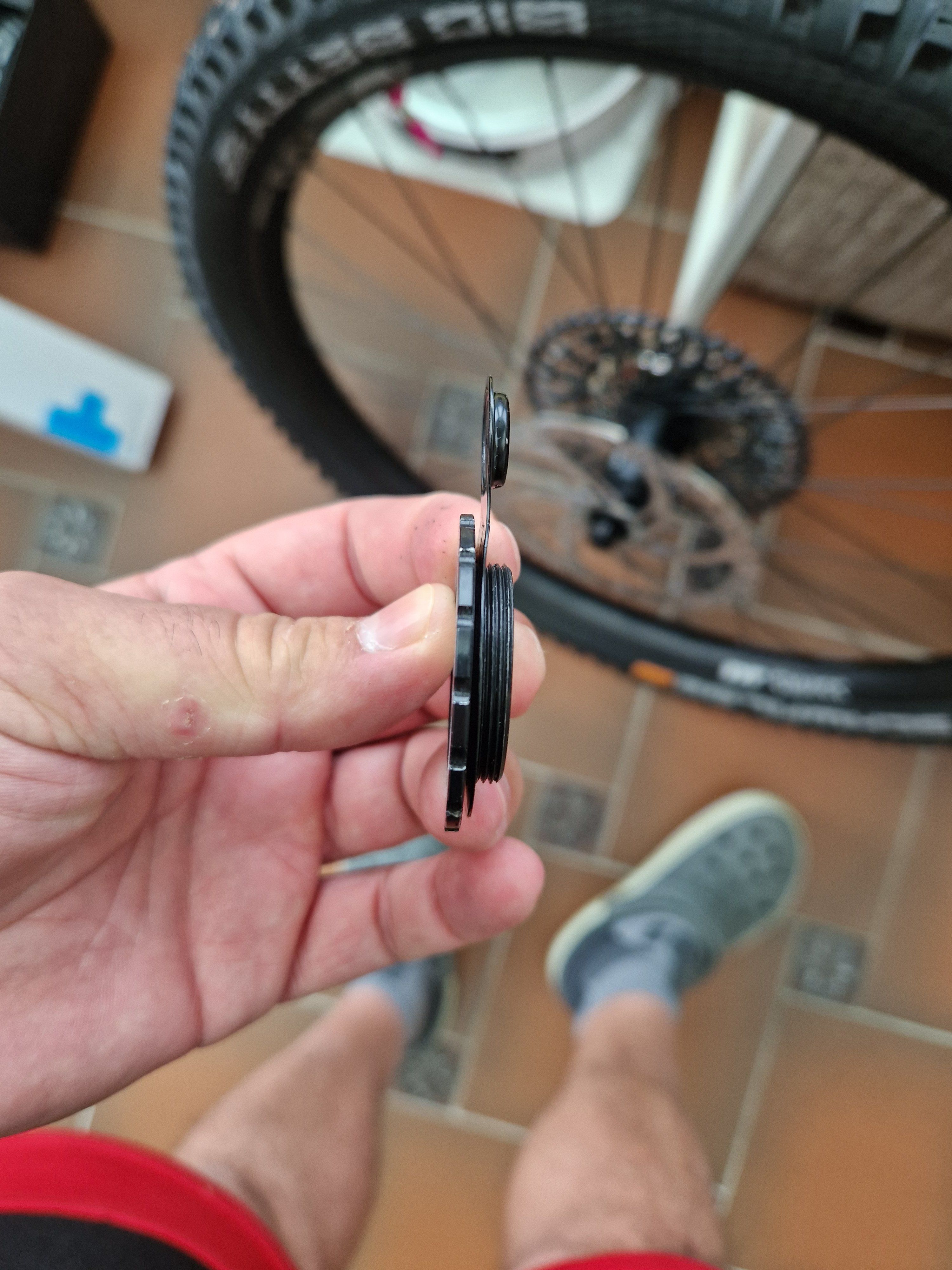

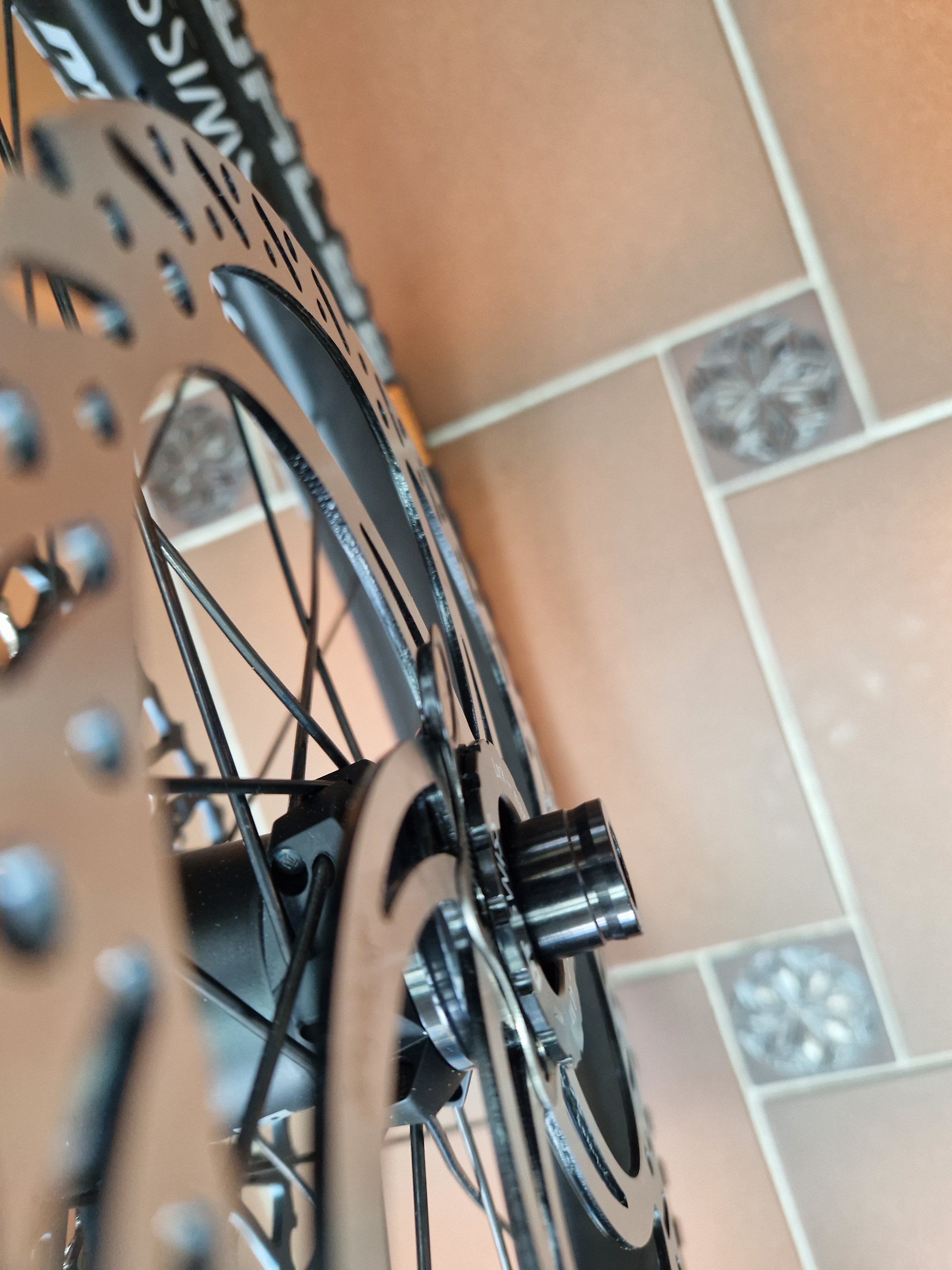

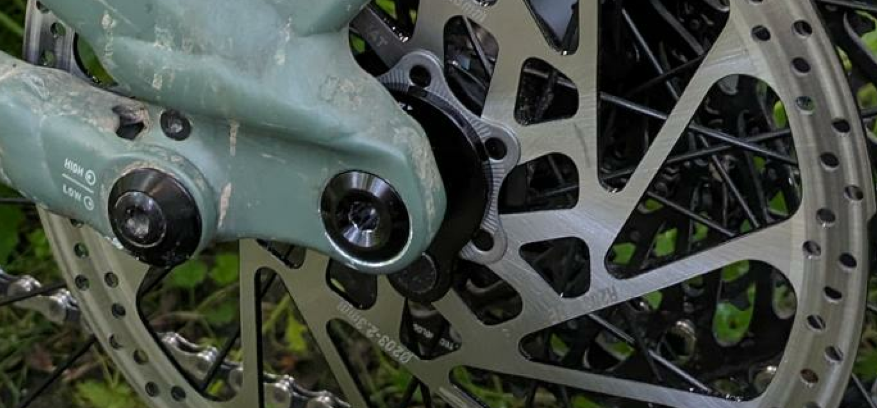

Vielleicht mache ich auch was falsch oder der Magnet kann in egal wie rum installiert werden ? Das weiß ich leider nicht. Hier mal meine Bilder und dem missglückten Giant Sensoren.
Bei meinem Spectral und den Trickstuff Dächle HD schleift der Magnet am Rahmen wenn ich die CL-Mutter mit 40 NM anziehe, da dann der Magnet noch weiter absteht wie hier handfest angezogen.

ich hab den 0,5mm dicken Ring etwas gebogen, dann liegt der Magnet auch ~ flach an der Scheibe an
bei Speichenmagnete hatte ich eher Probleme mit zu grossen Abstand, hier braucht man nur einen weiteren Magneten (z.B. 10x2mm) dran pappen, dann ist man 2mm näher dran, hält auch bombenfest ohne kleben

... lt. Manual wird der Magnet "andersrum" verbaut - Pol-Richtung ist irrelevant - hatte ich aber auch nicht gewußt.
... bei meiner TRP-Scheibe habe ich mir die Mühe gemacht den "Noname-Dremel" einzusetzen ;-)
... der Bosch-Magnet mit innenverzahntem Lockring passt leider nicht ;-(
