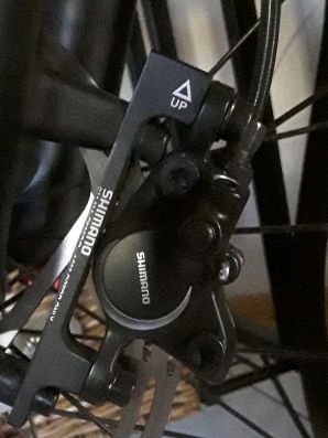

Kannst Du nicht weil Shimano Bremmssättel ein anderes Maß haben als SRAM.
Shimano Post to Post Adapter hat +43mm

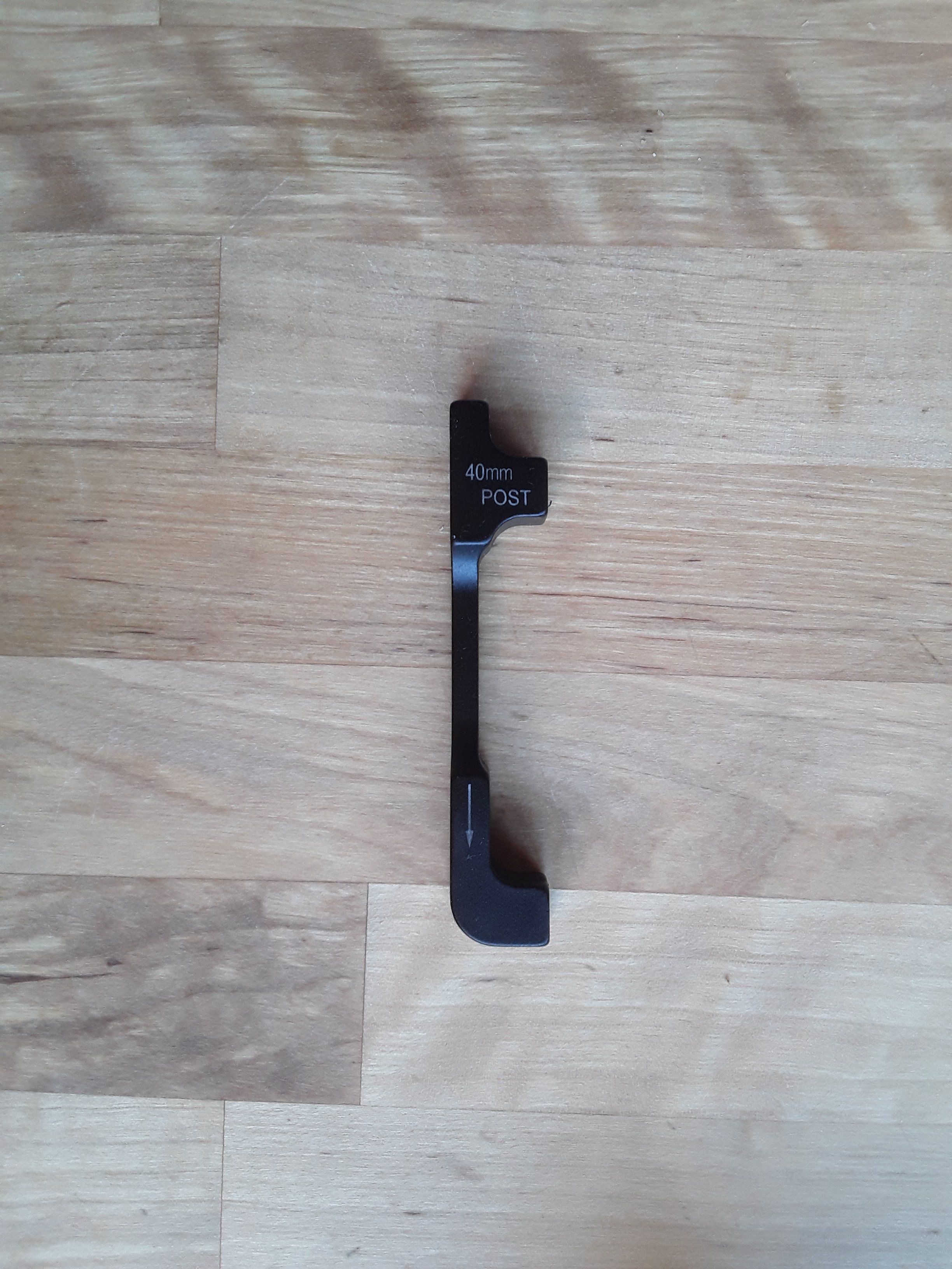

Der SRAM Adapter hat +40mm, passt also genau von 180 auf eine 200mm Scheibe.
https://www.tnc-hamburg.com/TNC-Sho...PM-40-Scheibe-200-mm-Post-Mount-6--21326.html

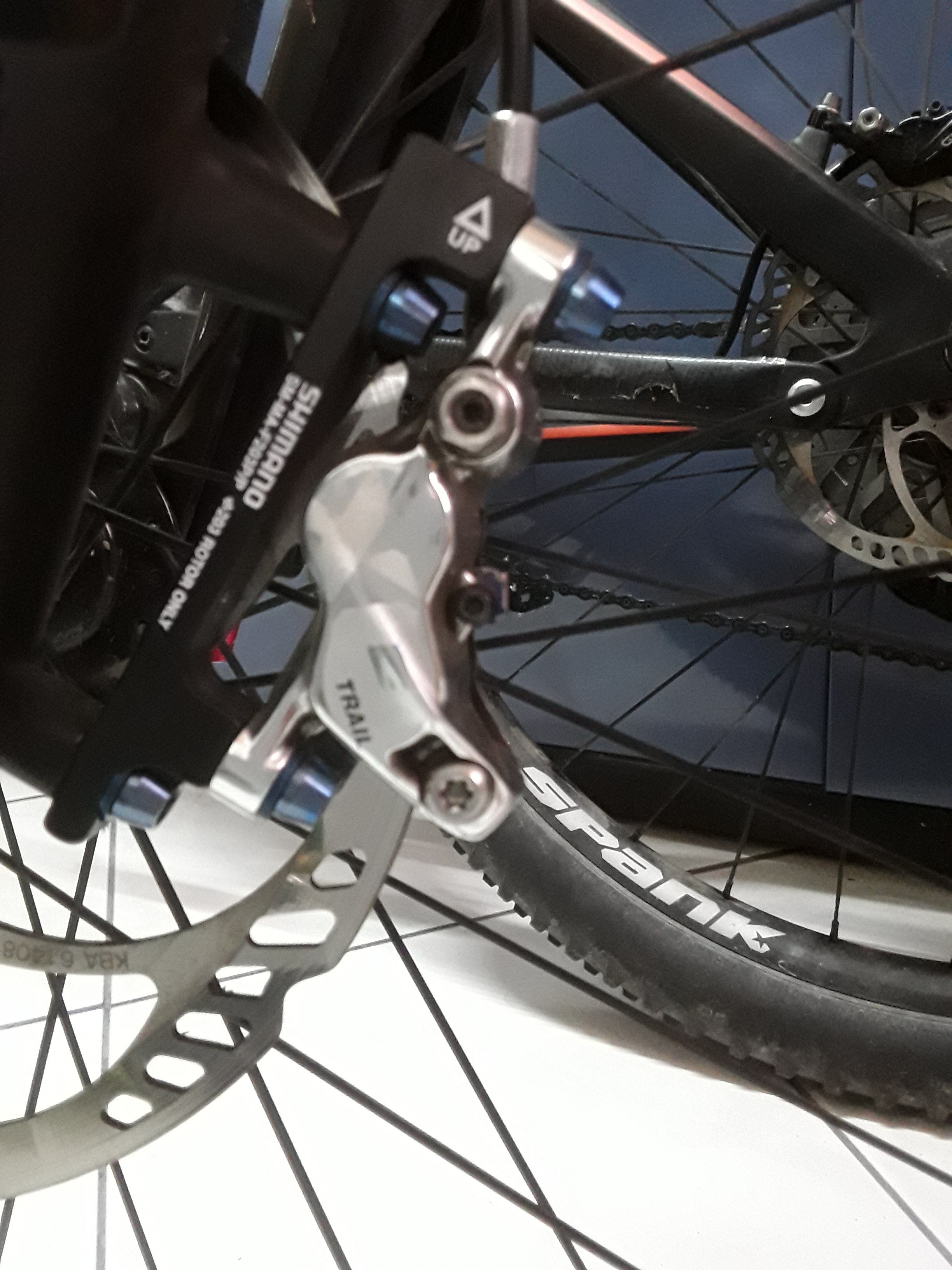

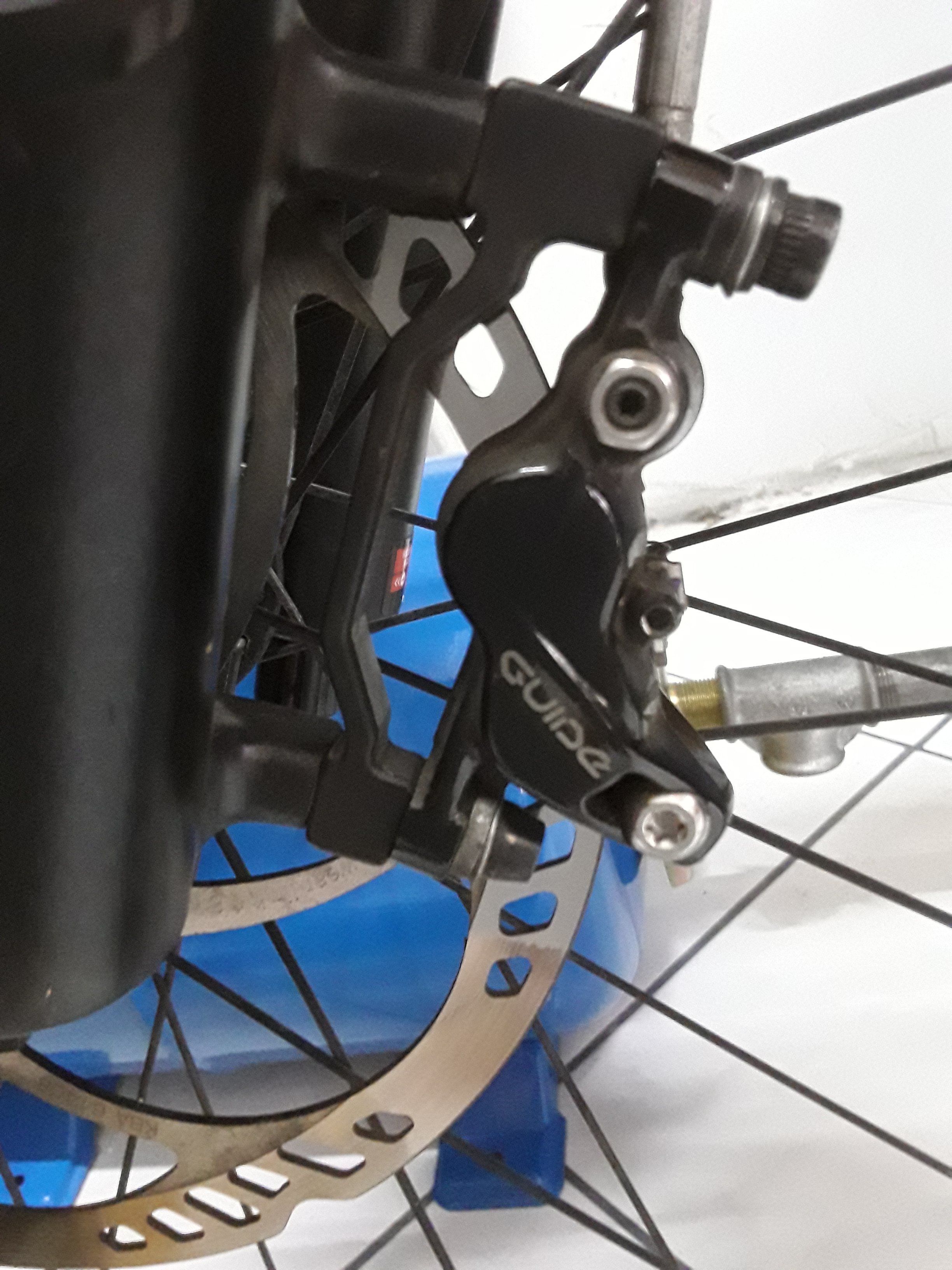

Shimano Adapter 203mm, Magura 203mm Scheibe, SRAM Trail/Guide Sattel an Fox 34.
Shimano Adapter 203mm abgefräst auf 200mm, SRAM Centerline 200, Shimano Bremssattel an Fox 34
Shimano Adapter 203mm, Magura 203mm Scheibe, SRAM Guide an Fox 36
200mm Adapter von SRAM
Alles untereinander kombinierbar. Nur die Maße sind natürlich einzuhalten. Achtung bei Hope, Zange ist größer.

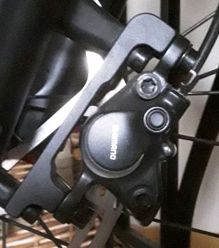

es geht aber nicht um die entfernung zwischen den schrauben, sondern um die höhe der adapter... so schwer ist es nicht zu verstehen... insofern passt dein shimano adapter bzgl. der verschraubung natürlich... aber die höhe der anderen adapter ist zu gering... und dass der bremssattel an der scheibe schleift, kann ich dir aus eigener erfahrung sagen, auch wenn das mit einer feile schnell behoben ist. da nimmst du nur ein bisschen was vom bremssattel weg und gut ist... aber erzähl bitte nicht, dass es passt. das ist nicht so...
Am Nduro ist ein Adapter verbaut da musste nichts gefeilt werden, am Cube habe ich einen Adapter verbaut der passt 1A, diese Themen werden auch im IBC besprochen, alles ganz Easy, man muß sich nur eingestehen das man sich getäuscht hat, wenn man aber immer Recht haben muss, wird es schwer.

Jetzt nochmal extra für dich die Kombination SRAM Adapter 200mm, SRAM Centerline 200 und Shimano Sattel an Fox 34
Wir sollten nunmehr so ziemlich alle Kombinationen durch haben. Welche oder was passt jetzt deiner Meinung nach nicht. Ich habe echt kein Problem damit, wenn du mir die präsentierst, kann nur lernen. Wie mit Hope. Kann ja auch sein, dass ein anderer Shimano Sattel nicht passt. Bisher jedenfalls gab es keine Probleme.
Der Sram Sattel ist ja für 200mm Scheiben konzipiert, logisch das dies passt. Passt aber nicht mit 203mm Scheibe, egal welchen Adapter Du nimmst, die Scheibe wird im Sattel schleifen an den äusseren inneren enden. Oder aber Du erhöhst soweit das der Bremsbelag nichtmehr die komplette Fläche nutzt. Dann ist es aber besser Du bleibst bei der 200mm Scheibe.
Es gibt also keinen passenden Adapter für 203mm Scheiben weil der SRAM Sattel keine 203mm kann im orginal Zustand mit korrekter Scheibenposition.
Was ist daran so schwer zu verstehen?
Da schleift nix.... aber egal es dreht sich immer nur im Kreis, geben wir ihm recht, dann ist das Thema durch. Also bei mir schleift es plötzlich...
Das wissen wir alle, die "Maulweite" des Bremssattel in der die Scheibe läuft ist aber für 200mm konzipiert, nicht für 203mm Bremsscheiben.
Also muss man diese Maulweite auffeilen damit die Scheibe genug Freiraum hat um im Betrieb nicht anzuecken (schleifen)
Somit funktioniert es nicht ordnungsgemäß wenn man den Bremssattel einfach auf einen für 203mm verfügbaren Adapter schraubt.
Somit gibt es auch keinen passenden Adapter für SRAM von 180, 200 auf 203mm Scheiben.
Es ist Nacharbeit von Nöten.
