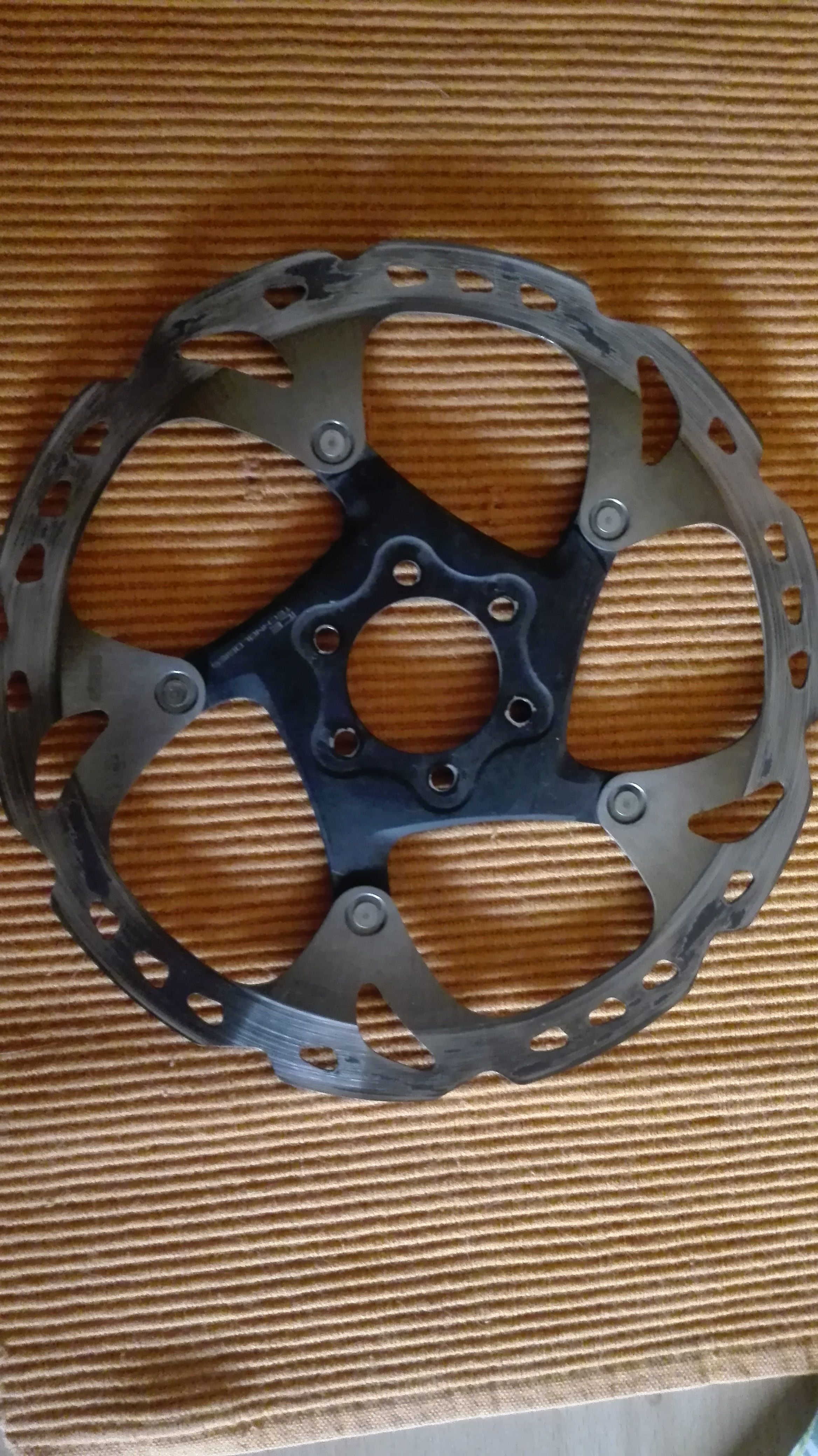

Wir waren einige Tage in Berchtesgaden, am vorletzten Tag seltsame Geräusche an der hinteren Bremse meiner Frau, prophylaktische trotz neuer Beläge diese getauscht.. da war zwar Ruhe, aber abendes im Hotel die Scheibe genauer betrachtet, erst dachte ich es sind Ölflecken, aber nö die Scheibe ist im Arsch und das war noch eine gute IceTech Scheibe, sowas gab ich noch nie gesehen.

Das Problem ist seit einigen Jahren bekannt und wurde auch exzessiv durch die Fachpresse gezogen. Aber man muss sich (vorsichtig ausgedrückt) schon ziemlich Mühe geben die IceTech tot zu bremsen.
Abhilfen:
Bremstechnik verbessern (Problem am Hinterrad heißt Angst-Dauer-Schleifbremsung)
größere Scheibe
geringeres Systemgewicht
Details z.B.:
https://www.bike-magazin.de/komponenten/bremsen/test-2015-mtb-scheibenbremsen/a25431.html
Ich war auch baff.. vor der Reise war noch alles ok, ja es war heiß und meine Frau fährt eher defensiv den Berg runter aber sowas, einmal Gotzenalm runter unter Scheibe fertig :screamingfear:
Naja ich hatte noch eine Centerline Scheibe dabei somit war das Problem schnell behoben. Jetzt ist eine Gorilla Scheibe drauf, die lag noch rum.
Icetec Scheiben bestehen aus einem Materialverund aus 2 Edelstahl Nutzflächen und einem Aluminium Kern. In deinem Bild ist gut zu sehen das die Edelstahlflächen teilweise durchgebremst sind und das Alu des Kerns als Reibfläche herhalten musste. Dies kann mit etwas Pech zu Bremsversagen und oder Bruch der Bremsscheibe führen. Darum unbedingt regelmäßig den Verschleiß der Scheiben mit einer Schieblehre überprüfen. Die Mindestdicke ist auf den Scheiben einglasert und beträgt bei der Scheibe im Bild 1,5mm.
Ich werde das jetzt beim Bike meine Frau öfters checken
...wenn du sie noch länger haben willst eine gute Idee:)
maybe mach ich eine 200/203 Scheibe drauf.
Bringt sicher was, aber erwarte nicht zu viel. Problem ist in diesem Fall nicht die Bremskraft sondern die Ableitung der Reibungswärme an die Umgebungsluft. Die Abstrahlfläche ist bei 203 zwar etwas größer, die Geschwindigkeit der umströmenden Luft bleibt aber gleich. Und die kleinen Öffnungen können nur sehr wenig Wärme ableiten weil die Luft in ihnen mit rotiert.
Jetzt sind erstmal neue Scheiben drauf vorne sowieso eine neue BrakeStuff und hinten eine Gorilla High Performance.. das sollte erstmal für den nächsten Alpencross reichen.
