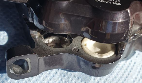

Hab mich auch gewundert wieso Alu nicht der Standard ist bei Fahrradbremsen. Selbst zum nachrüsten findet man kaum was wenn man sich nicht mit bröselnden Keramikkolben rumärgern will.
Eine Shimano * Shimano * XT BR-M8120 hat auch diese "windingen" Keramikkölben wo so empfindlich sind?
Ab der MT520 aufwärts sind sie zu finden.
Bei Sram * siehts nicht viel anders aus. Die DB8 ist eine Ausnahme.
Die Bremsanlagen kommen auf ziemliche Stückzahlen. Pauschal problematisch ist die Keramik nicht. Von Brüchen hört man ab und zu mal. Teils selbst verschuldet, teils Qualitätsprobleme (bei Shimano * iirc).

Das wundert mich schon, ist das doch ein Teil das aus Alu gedreht massenweise billig vom Band fallen könnte. Braucht es einen speziellen/teuren Alu Grade das es keine Probleme mit Ausdehnung über die Temperatur gibt?
im Internet findet man nur die 22mm Kolben in Alu und halt spezielle Reperatursätze mit hochhitzefesten Polyesterresinkolben (halten anscheinend bis 398°C)
Link *
Trickstuff setzt lt. Bericht im gelben Forum mehr auf Stahlkolben weil Alu die Wärme sehr schnell in den Bremssattel leitet, das könnte bei Alu speziell mit Metallbelägen dann wieder eher ungünstig werden, allerdings haben die Chinakolben die Kontaktfläche zum Bremsbelag * aus einem anderen Material
im Motorradbereich findet man auch Titankolben, für Shimano * 4 Kolben Bremssattel gibts derzeit wenig Alternativen, man findet aber viele Berichte von zerbröselten Kolben (einen hab ich auch schon zerbröselt)
