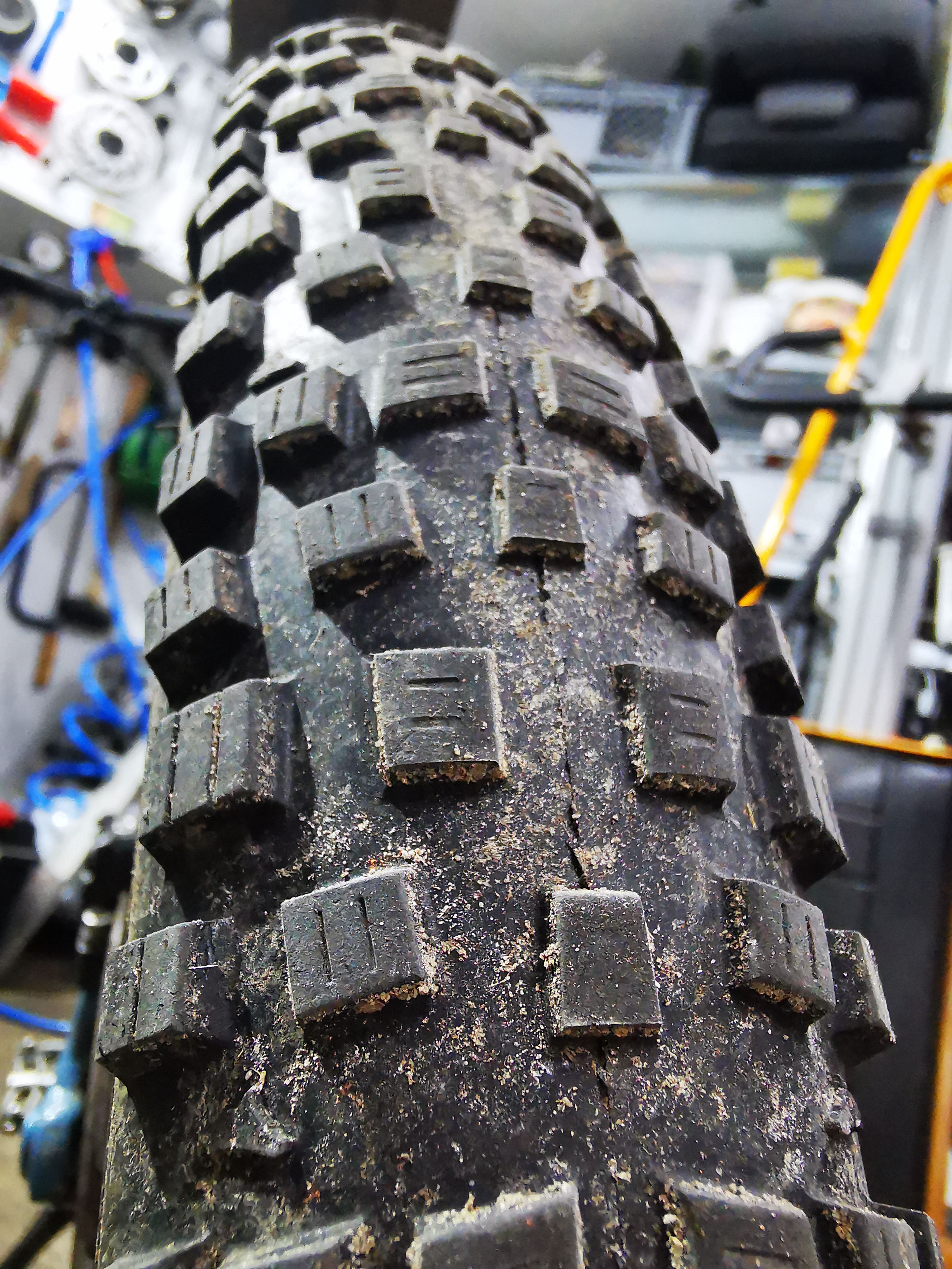

ich hab auch eine Weile gebraucht bis ich den richtigen Kompromiss für meine Touren gefunden hab
die Originalreifen am Levo waren schwerfällig und Steinschleudern, der WP Enduro war da besser aber eigentlich für mein Gelände auch eher overdressed (kaum tiefer Boden)
mit Wolfpack Cross (auch WP Trail) passt das jetzt für meine Bergtouren perfekt, komme meine sehr steilen Uphillwege sehr gut hoch und der Reifen rollt auch bei den Asphaltzufahrtstrassen sehr gut, ich brauche auch weniger Akku auf meine Touren und das Gewicht ist auch leichter (TL Montage)
für vorwiegend Strasse und ein bisschen Waldwege gibt es da bestimmt nochmal wesentlich besser rollende Reifen, bei schwerem Gelände ist es da sicher wesentlich schwieriger einen Kompromiss zu finden
Lg Tirolbiker63
mein WP Cross
