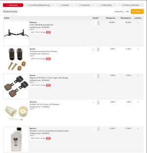

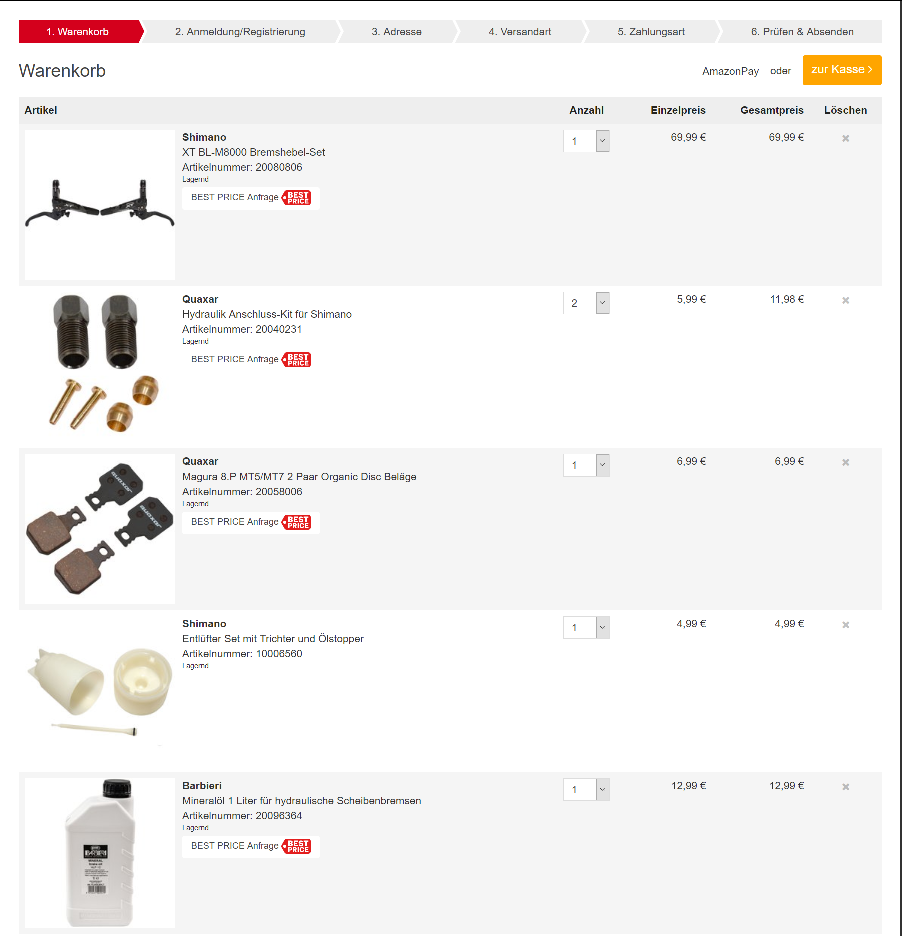

Die XT BL-M8000 Bremshebel (I-Spec II) kann man als Set für 70 Ökken kaufen,
Hydraulik Anschluss-Kit dazu von Quaxar für 6 Ökken plus Mineralöl, Entlüftset (Trichter) und schon sind wir bei 100. :-\

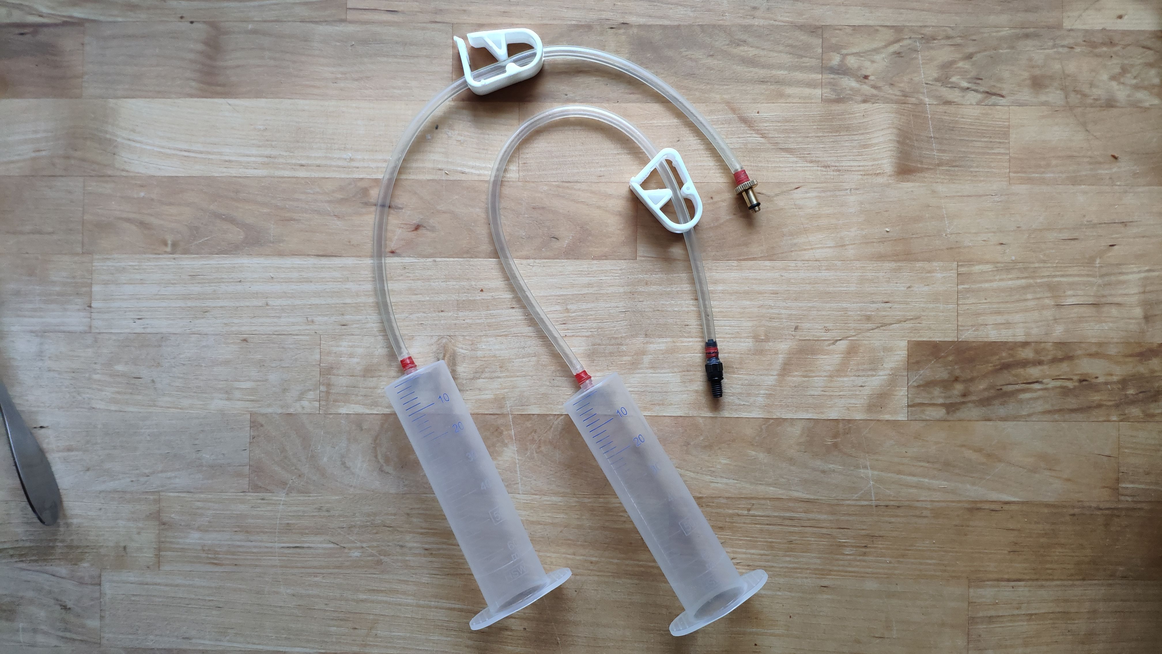

Der 420 fehlen gescheite Entlüftungsnippel. Auf den Schrottnippel der da verbaut ist, kann man nur einen Schlauch aufstecken und die Plörre rauslaufen lassen.
Diese "Schrottnippel" hat meine Saint allerdings auch, man muss halt einen Schlauch mit Spritze auf das Nippel stecken, und am Bremshebel dann den Shimano Trichter oder eben eine zweite Spritze ohne Kolben nur als Reservoir.
Dann drückt und zieht man unten und gut ist.
Allerdings verhärten im Lauf der Zeit die Schläuche an der Spritze und lassen sich nicht mehr auf das Nippel stecken, da ist ein Schraubanschluß natürlich eleganter

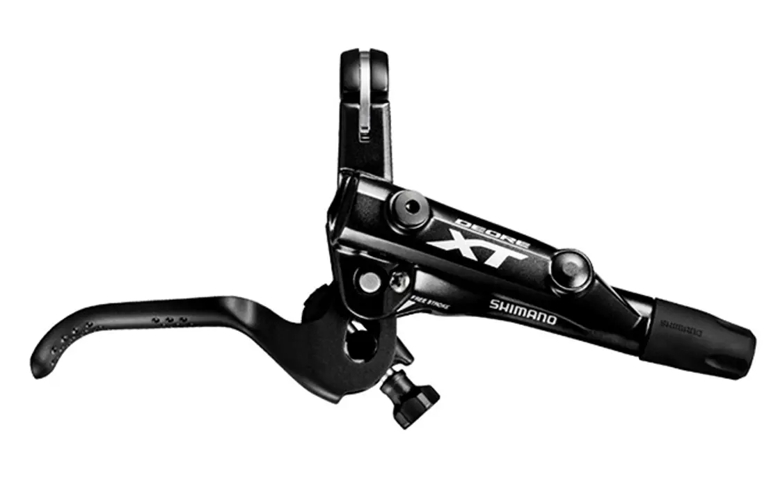

Warum dann die Hebel überhaupt tauschen? Dann genügen ja nur die Sättel.
Weil die Aussage
Pumpe kann man halten wie man will, die Bremse wird nicht besser durch tauschen.
einfach nicht ganz richtig war. Die ServoWave Hebel der höheren Gruppen haben ein anderes Hebelverhältnis.
Die maximale Bremsleistung steigt dadurch zwar nicht, da das Hebelvolumen gleich ist, die benötigte Handkraft ist aber deutlich niedriger.
Das merkt man auch sofort bei z.B. der XT Touring Bremse, die auch einen Hebel ohne ServoWave besitzt, die
sind auch deutlich weniger "bissig" als die XT mit ServoWave Hebel.
Das "Hebelvolumen", was auch immer das ist, hat nichts mit der Bremsleistung zu tun. Dafür zuständig ist ist das Übersetzungsverhältnis von Geber- zu Nehmerkolben. Die aufgewendete Handkraft kann man mit Tricks, siehe Servowave, natürlich verringern.

Aber er hat doch schon Servowave-Bremshebel... die „Billig-4-Kolben-Bremse hat MT501 Hebel. Also wozu dann die Hebel tauschen?
Edit.: Hab’s jetzt gesehen, er hat die 2finger-Hebel, ohne Servowave.
ich würde einfach mal die Hebel tauschen, wie von Jörg vorgeschlagen, das bringt ne ganze Menge
