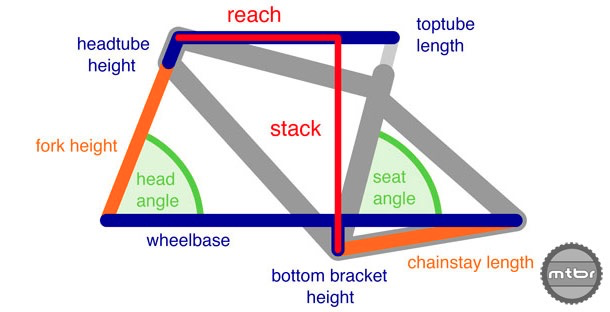

Nachdem die Forenelite hier die bisher nicht helfen konnte, habe deine Frage mal an einen „fränkischen Fachmann für Trails“, der mir bei solchen Fragen immer kompetente Antworten gegeben hat, weitergeleitet.
Die Antwort:
Die Sitzrohrlänge spielt eine untergeordnete Rolle, entscheidend sind Reach und Stack ob das Rad passt oder nicht.
Frag mich aber nun nicht, was Reach + Stack sind. :evilsmile:

vielen lieben dank für dein einsatz, ich weiss zwar auch nicht was das ist aber das gibt mir wieder neuen stoff den ich googeln kann ;)
Wobei man gerade bei Haibike aufpassen muß, weil deren Geometrie eher auf sehr kurzen reach setzt. Soll heißen, das die Rahmen eher kurz und hoch bauen. Auch bei vermeintlich großen Rahmen!!!!!
