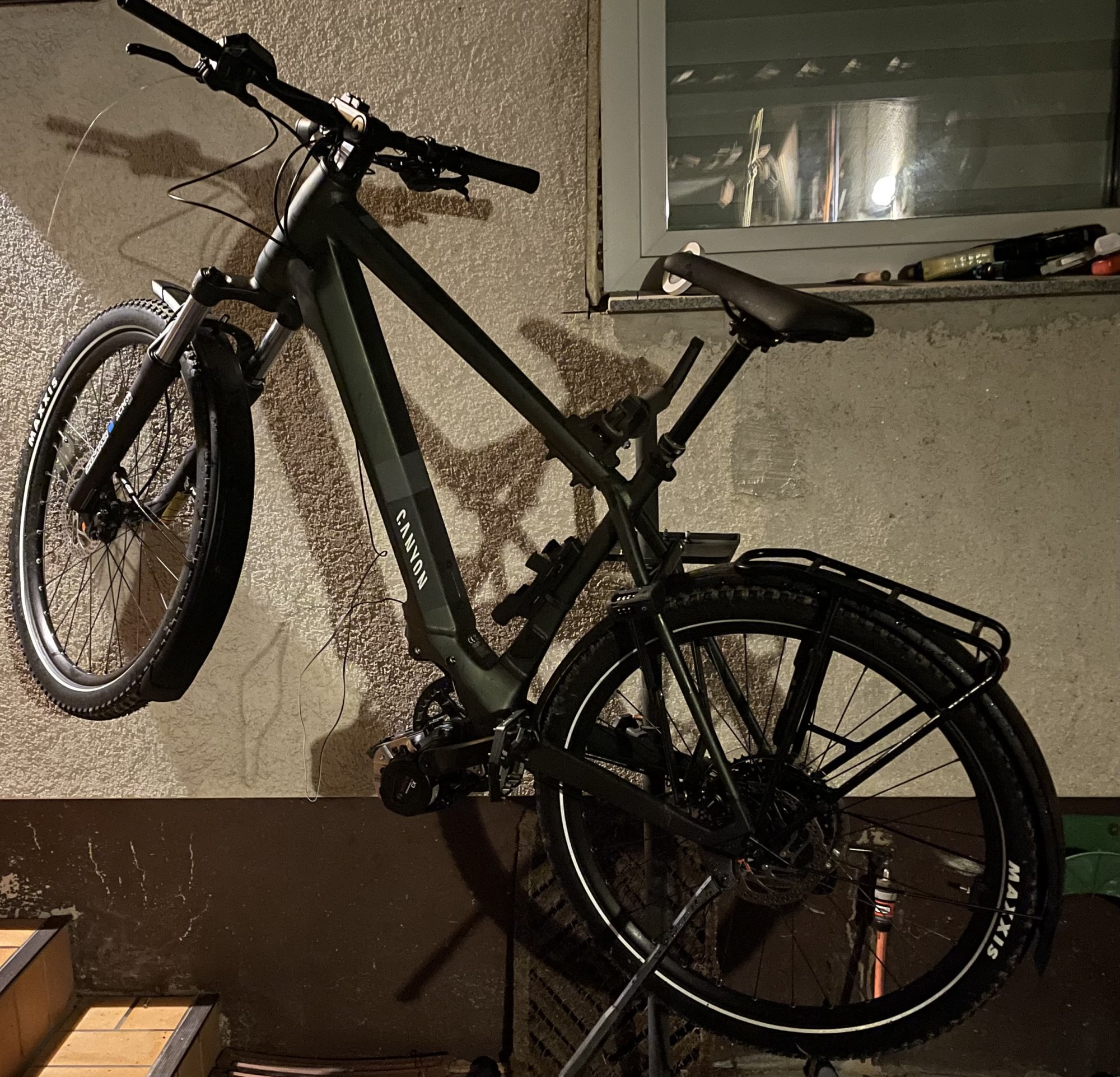

Ich fahre ein Radon Jealous Hybrid 9.0 625 (Bosch CX) und hab nach ca. 1000 km angefangen, ein ziemlich deutliches Knacken beim Treten zu bekommen, vor allem unter Last.
Ich ließ einen Service durchführen und hab auf das Knarzen hingewiesen.
Es wurde mir Versichert, dass alle Schrauben nachgezogen wurden und es was mit dem Motor intern zu tun haben muss.
Hab das Bike dann dem Händler geschickt. Ergebnis:
Motor wurde ausgebaut und angeblich sind die Montageplatten bzw. Schrauben am Motor lose gewesen → daher das Knacken.
(Also widerspruch von denen vom Service)
Jetzt kommt der Punkt, der mich nervt:
Die Werkstatt sagt, das wäre keine Gewährleistung, sondern „Servicearbeit“.
Die wollten dann 200€ von mir für Fehlersuche, festschrauben und anschließend zurückschicken.
Nach langer Diskussion musste ich nur 80€ für den Versand bezahlen und sie schickten das Rad unbearbeitet zurück.
Bei mir angekommen war das Knarzen immernoch da.
Ich also das Fahrrad wieder hingeschickt, die wieder alles auseinandergebaut und haben festgestellt, das die Schrauben die die Montageplatte mit dem Motor verbinden immernoch lose sind. Sie haben also tatsächlich das Fahrrad ohne die Schrauben 2 min. festzuziehen zurückgeschickt.
Problem ist halt:
An die entscheidenden Schrauben kommt man gar nicht ran, ohne den Motor auszubauen. Die paar, die zugänglich sind, hab ich selbst nachgezogen – hat aber natürlich nix gebracht.
Und jetzt wollen sie wieder 160€ dafür, dass sie den Motor nochmal ausbauen und die Schrauben richtig festziehen.
