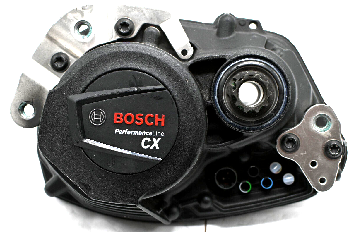

Bosch Performance Line CX nach 7000km Lagerschaden
Das man dieses Lager nicht von außen tauschen kann, ohne den ganzen Motor zerlegen zu müssen, ist für mich unverständlich 👎
Ich habe auch "Probleme" mit dem Motor, bei der letzten Tour hat der Motor nach längerem Betrieb im Eco oder Tour Modus, wenn ich die Unterstützung ausgeschaltet habe nicht mehr ausgekuppelt. Weiters habe ich ein ziemlich lautes "Schleifgeräusch" im Motorbertrieb und zeitweise ein knacken aus dem Tretlager.
Kennt jemand von euch diese Phänomene?
Diese "Phänomene" sind nicht üblich bei Bosch Motoren und haben zu 90% den Hintergrund das die Wartung der Dichtungen vernachlässigt wurde und Feuchtigkeit eingedrungen ist.
Dein Motor hat ein größeren Schaden, entweder du sendest Ihn ein zur Reparatur / Überholung oder nimmst hier das Video und probierst es selbst. Die Teile bekommt man zu 90% im Handel sog. Servicekits.
