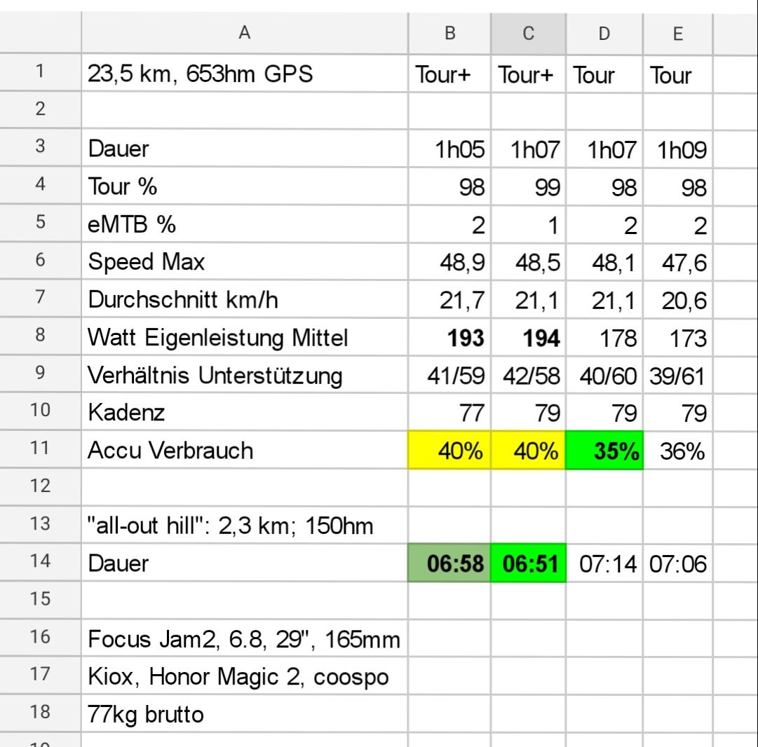

Habe auf meinem Focus Jam2 6.8, 29" mit 165mm Kurbel jetzt auch das Tour+ installlieren lassen.
Meine Motivation war nicht die Reduzierung von Akkuverbrauch, sondern die für meine Bedürfnisse - als sportlich Orientierter Fahrer - unvorteilhafte konstante Unterstützung des alten Tour-Modus:
Bei niedriger Eigenleistung too much, ab ca. 200 Watt Eigenleistung zu wenig Unterstützung. Der Wechsel dann auf eMTB (kurze-Kurbel-Software) mit zu hohem boost-Faktor. Das war einfach nicht rund, nicht stimmig.

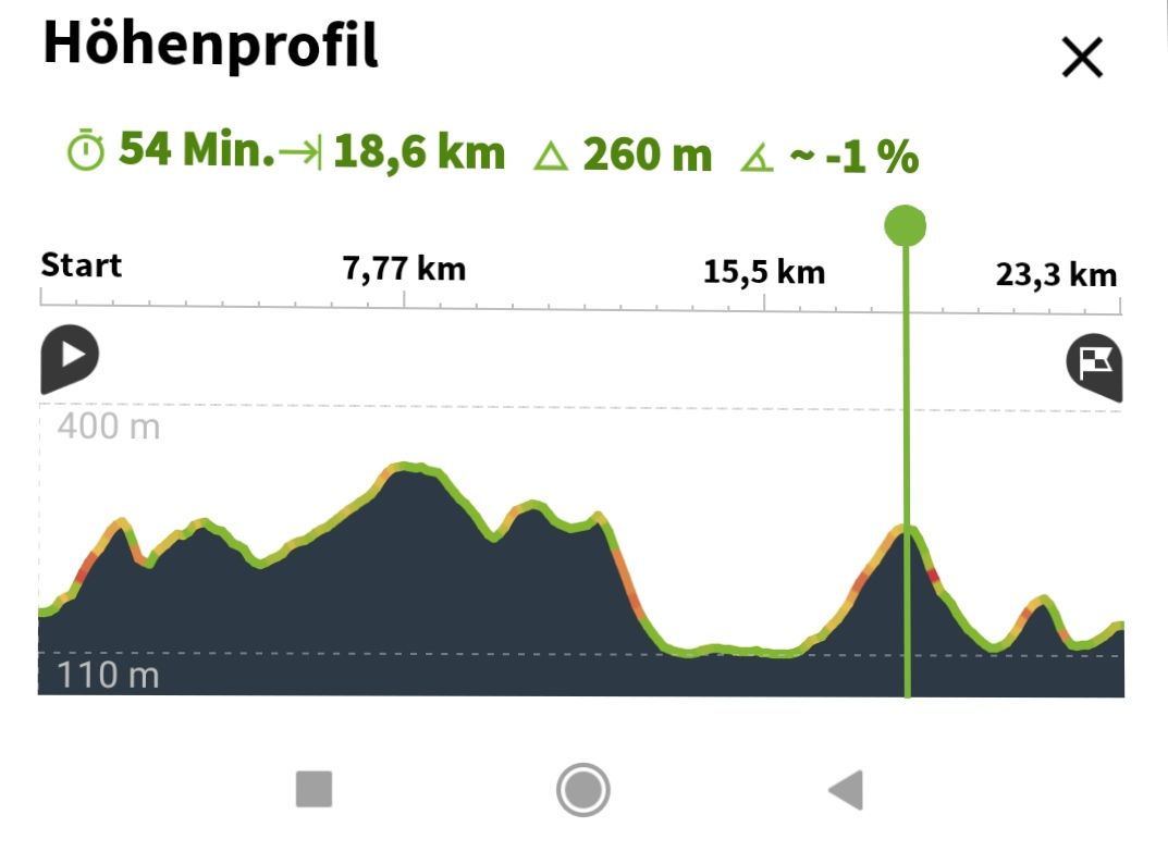

Auf meiner High-Intensity-Feierabend Runde mit 24km und 650hm wollte ich es also genau wissen, die ich dann auch zu 99% nur in Tour(+) gefahren bin.
Zweimal im alten Modus, zweimal nach dem SW-Update. Schaut Euch die Zahlen an.
Tour+ bringt am Berg mit hoher Eigenleistung definitiv Zeitgewinn zu Lasten des Akkuverbrauch, der ist höher als Tour.
Fazit: Tour+ startet bei Eco, liefert bei ca. 170Watt die Unterstützung des alten Tour. Über 190 Watt weitere Unterstützung, die aber immer unterhalb von eMTB ist. Der Bereich ab 170 Watt ist dann eigentlich Tour+ und unter 170 Watt tour-.
Wie vermutet unterstützt eMTB nach Update sanfter / gutmütiger als früher aber immer noch kräftig genug gegenüber Tour+. 👍
Für jeden Drücker eine ganz klare Empfehlung, ohne wenn und aber.
Auf längeren Touren mit relativ wenigen hm nutze ich Eco/Tour+ im Verhältnis ca. 50/50. Auch hier zeigt sich eine moderate Reduzierung des Akku-Verbrauchs. Win-Win 🤗
Abraten würde ich allen, die im Tour+ ein signifikantes Mehr an Unterstützung gegenüber Eco erwarten und das bei niedriger Eigenleistung. Da ist erstmal nix; da kommt erst was und eher spät, wenn man sich auch anstrengen will.
Meine Frau ist glücklich über Tour und ich über Tour+ 😎.

Ein Erkenntnis anhand deiner Excel Tabelle ergibt sich aber auch. Du hast bei Tour ca. 20 Watt weniger Eigenleistung ins System eingespeist.
Bedeutet bei gleicher Eigenleistung wie bei Tour+ wäre entweder bei gleichem Akkuverbrauch deine Geschwindigkeit hochgegangen, oder, bei gleicher Geschwindigkeit nochmal etwas dein Akkuverbrauch zurückgegangen.
Ich versteh die Tabelle gar nicht. ☹
Mehr Eigenleistung und trotzdem mehr akku Verbrauch in Tour + ???
Oder soll akku Verbrauch der Ladestand des akku NACH der Tour sein?
5% akku für 20sec am Berg? WOW
Ich denke man erkennt hier sehr schön die Korrelation von Eigenleistung zu Akkuverbrauch. Jeweils 10% mehr.
Das schöne an Tour+ ist das man "im roten Bereich" mit >> 300 Watt immer noch das Gefühl hat man wird dynamisch unterstützt. Bei Tour hat man eher den Eindruck, da bremst wer bergauf 🤣
Tour+ unterstützt ja dynamisch. Wenn du mehr als ca 170Watt bringst, dann bekommst Du mehr Unterstützung als bei Tour, was folglich mehr Akku frisst. Aber du bist auch etwas schneller am Ziel.
Das mit dem all-out-Berg sollte nur zeigen, was Tour+ in etwa gegenüber Tour an Zeit bringt.
Das war der Akkuverbrauch für die Gesamtstrecke.
Ist doch logisch, Eigenleistung x Unterstützung = Verbrauch
170 Watt x 140% = 238 Watt
190 Watt x 140% = 266 Watt
Mit der progressiven Unterstützung von Tour+ ist der Unterschied noch größer.
170 Watt x 120% = 204 Watt
190 Watt x 160% = 304 Watt
* die Unterstützungsfaktoren von Tour+ sind nur beispielhaft
Ok, das ist nachvollziehbar.
Jedoch aber nicht die Daten.
Mehr Leistung ins System gepumpt aber keinen Deut schneller unterwegs....
Wenn man C und D vergleicht
Glückwunsch 😉
Ich hätte jetzt 5min auf der gesamten Strecke erwartet....
Dann hat der Kollege sich nach dem anstrengenden uphill 5 min ausgeruht oder wie 😋
Und ist den Rest wie bisher gefahren 😁
Also ich hab auch den Tour+ drauf, aber auch nur wegen der Dynamik
🙂 Hab leider keine Zwischenzeiten gestoppt. Tour+ fordert einfach mehr, was nicht zwingend auf längerer Strecke zu einem Zeitgewinn führt, so erkläre ich mir das. Mir war klar, dass die Daten sehr unterschiedlich interpretiert werden. Der all-out dokumentiert, dass es mit Tour+ etwas flotter geht 😎.
