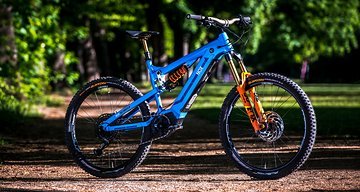

Im Rahmen unserer digitalen Fahrrad-Messe BikeStage 2020 präsentieren wir euch die spannendsten E-Bikes und Neuheiten für die kommende Saison. Heute bei uns zu Gast: Carsten Sommer, CEO von Nox Cycles. Er stellt und das brandneue E-Enduro mit Sachs RS und extremen 112 Nm max. Drehmoment vor. Wir haben mit Carsten über das Nox Enduro 7.1 mit dem starken Motor und dem massiven Federweg gesprochen und exklusive Informationen zu dieser E-MTB-Neuheit.
