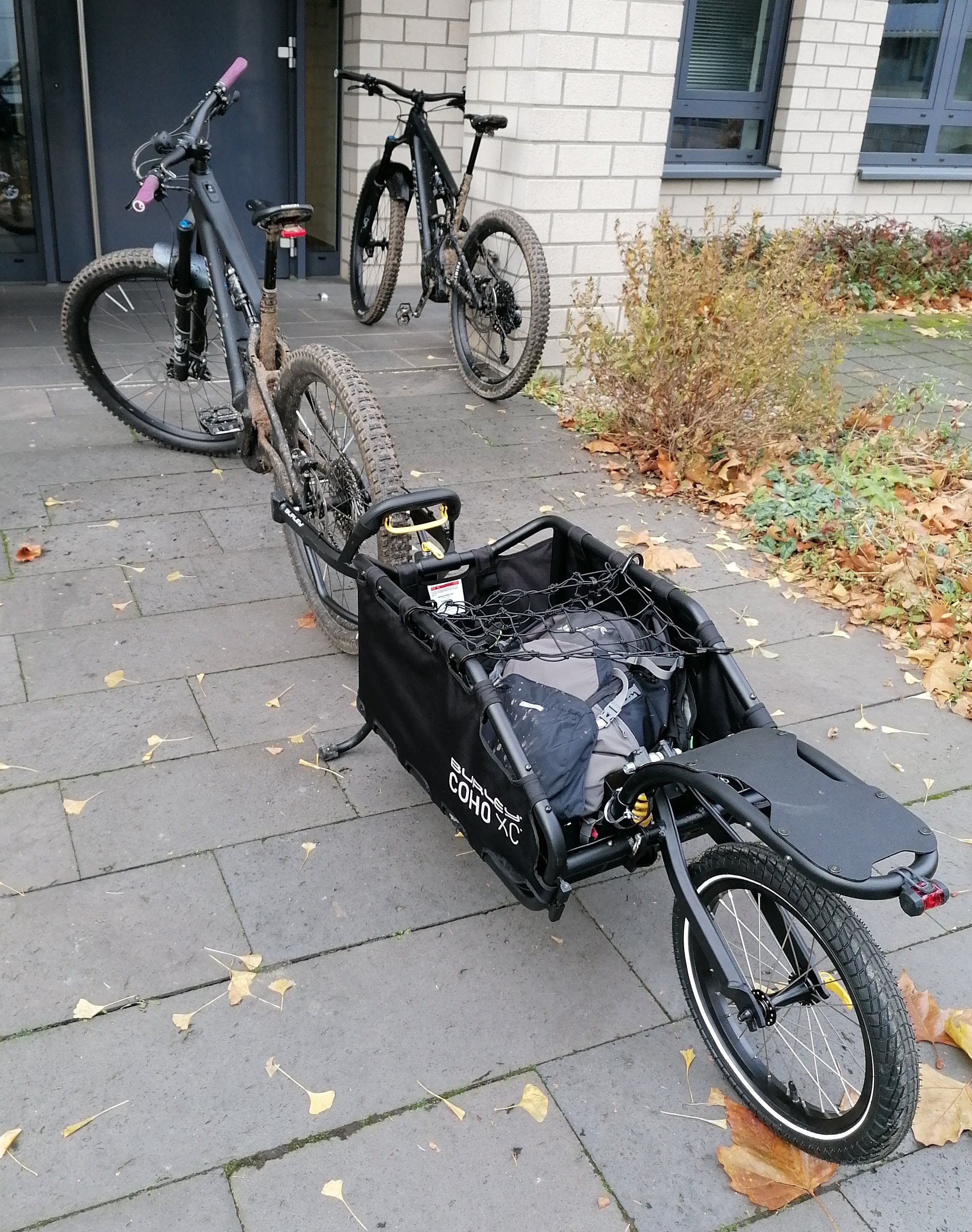

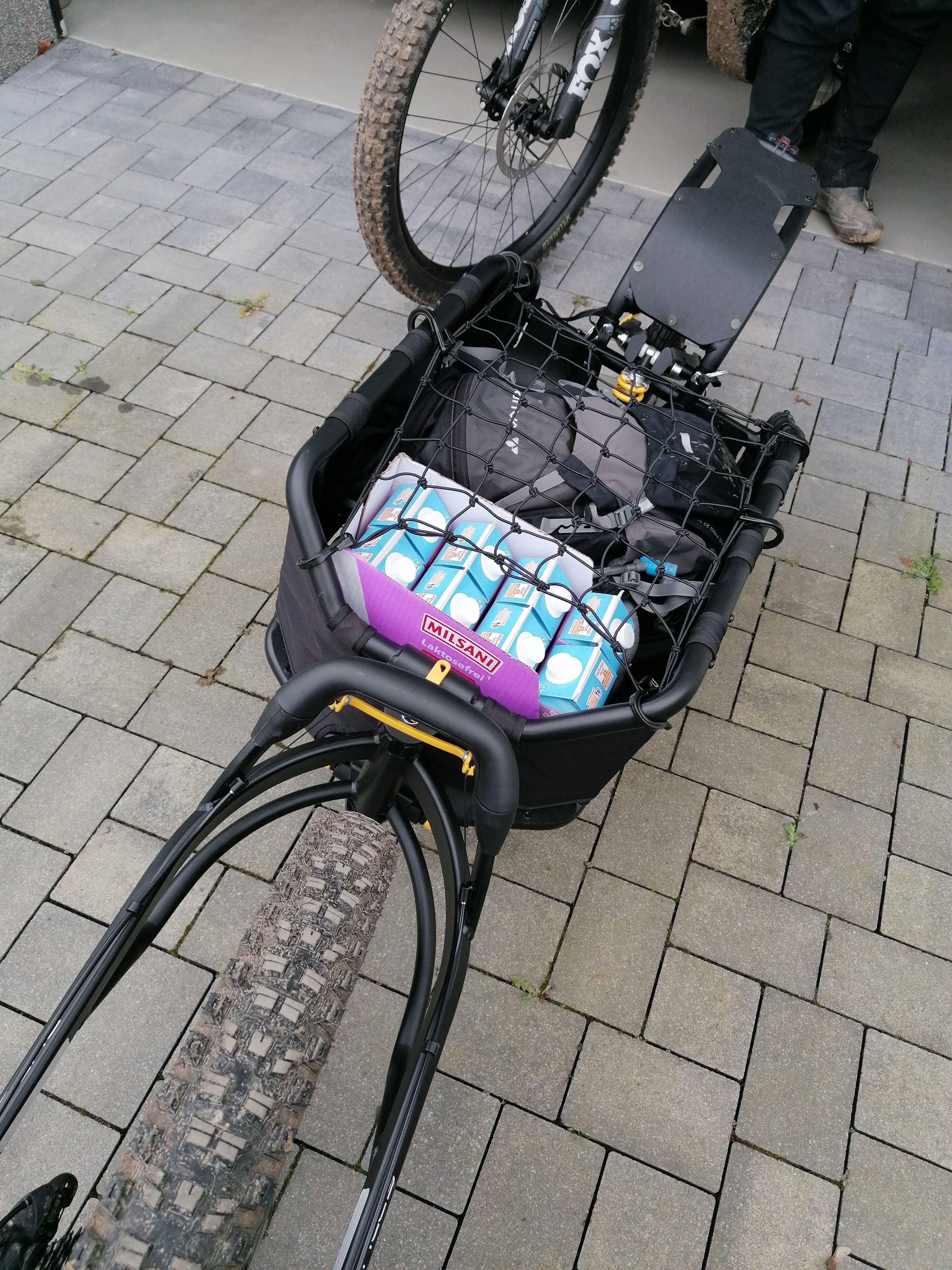

Und so schaut das dann mit einem burley coho xc aus...
Testfahrt zur Arbeit hin auf Strassenbelag und zurück durch den Wald...Fazit das Ding klappert...der Boden, der (fake) Dämpfer...wenn hier also noch jemand einen alten 140/145 fox rumliegen hat...

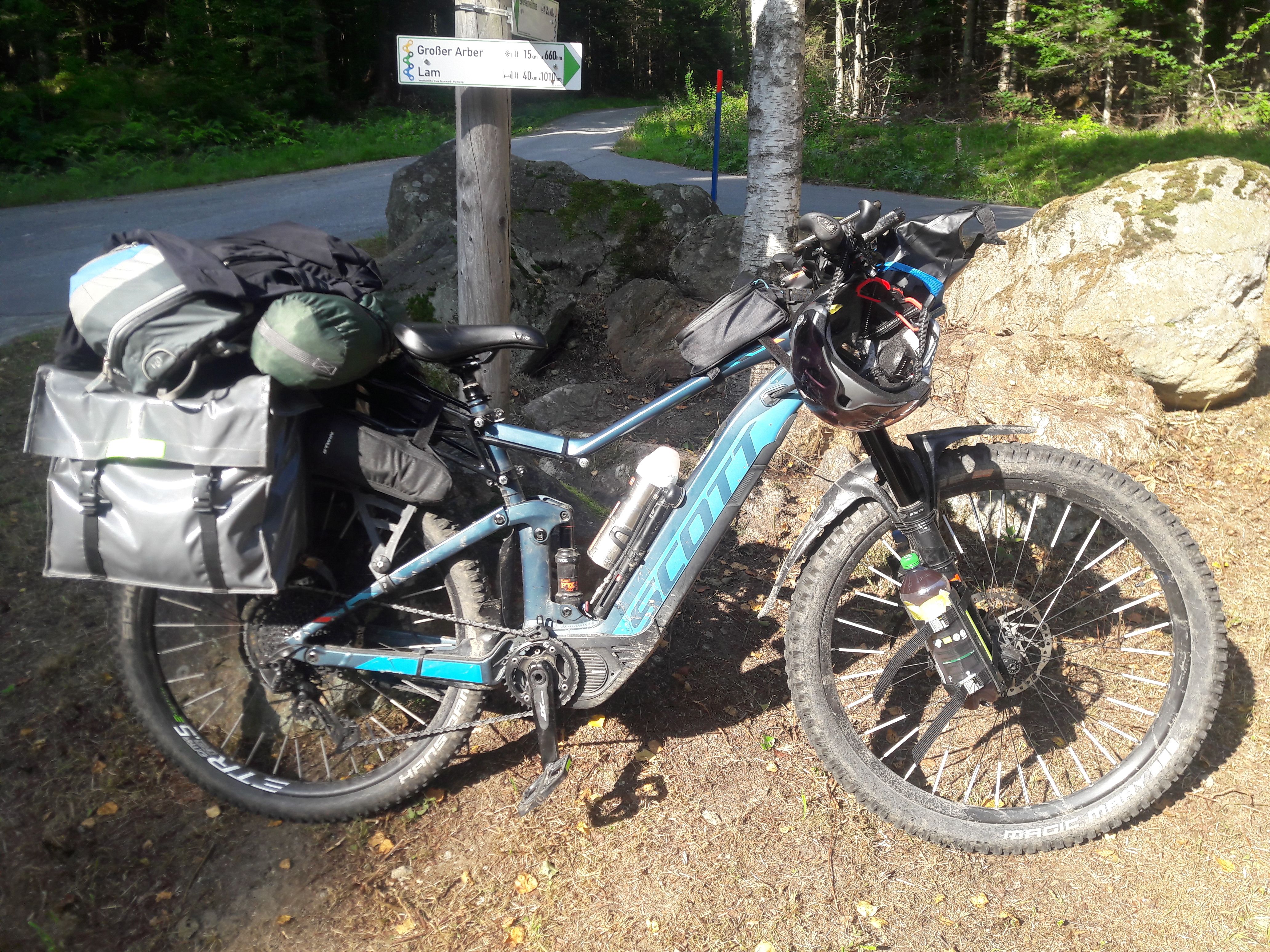

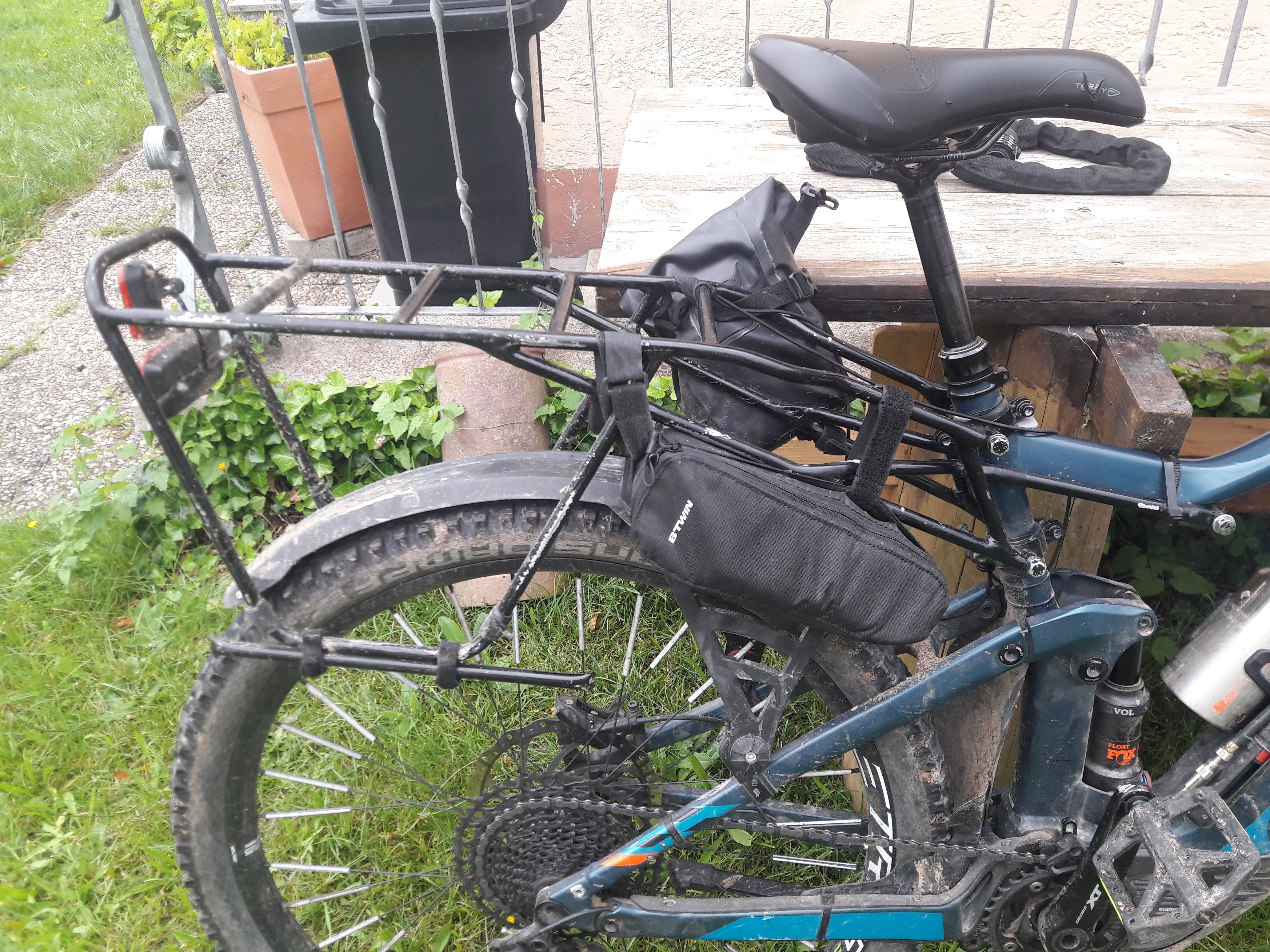

Mein Scott eGenius hab ich nach einigen Versuchen mit Gepäckträger auf dem Hinterbau letztendlich mit einem selbstgebauten Gepäckträger versehen, der mit Rohrschellen am Hauptrahmen befestigt ist. Der Träger ist zwar nicht leicht (weil aus Stahlrohr), aber sehr stabil. Ich hab mich bei rasanten Abfahrten sogar schon vom Sattel nach hinten auf den Träger gesetzt :) Das Ding ist in 3min. abmontiert. Aber weil der Träger und die Satteltaschen so praktisch sind und so wenig stören, ist er seit 2 Jahren eigentlich ständig montiert.
Durch die Befestigung am (Alu-)Rahmen ist das Gepäck mit gefedert. Das macht einen riesen Unterschied im Fahrverhalten. Statt von Wurzel zu Wurzel zu hoppeln ist das Gepäck einfach im Flow!
2021 bin ich damit 600km auf der Trans Bayerwald von Passau in die Oberpfalz unterwegs gewesen. Hat top funktioniert. Anfangs hatte ich vorne unter dem Lenker eine Tasche für Kleinzeug und mein Zelt. Unten an der Gabel in zwei selbst gebauten Cages 2x1l Wasserflaschen. Da ich selber schon etwas über 100kg wiege kam ich dann auf ein komplettes System-/Reisegewicht von ca. 160kg. Das liegt minimal über dem zulässigem Gesamtgewicht des Rads von 128kg. Der Dämpfer hinten ist auf Anschlag aufgepumpt und ein mal haben bergab die Bremsen geglüht. Aber ansonsten hatte das Rad kein Problem mit dem Gewicht.

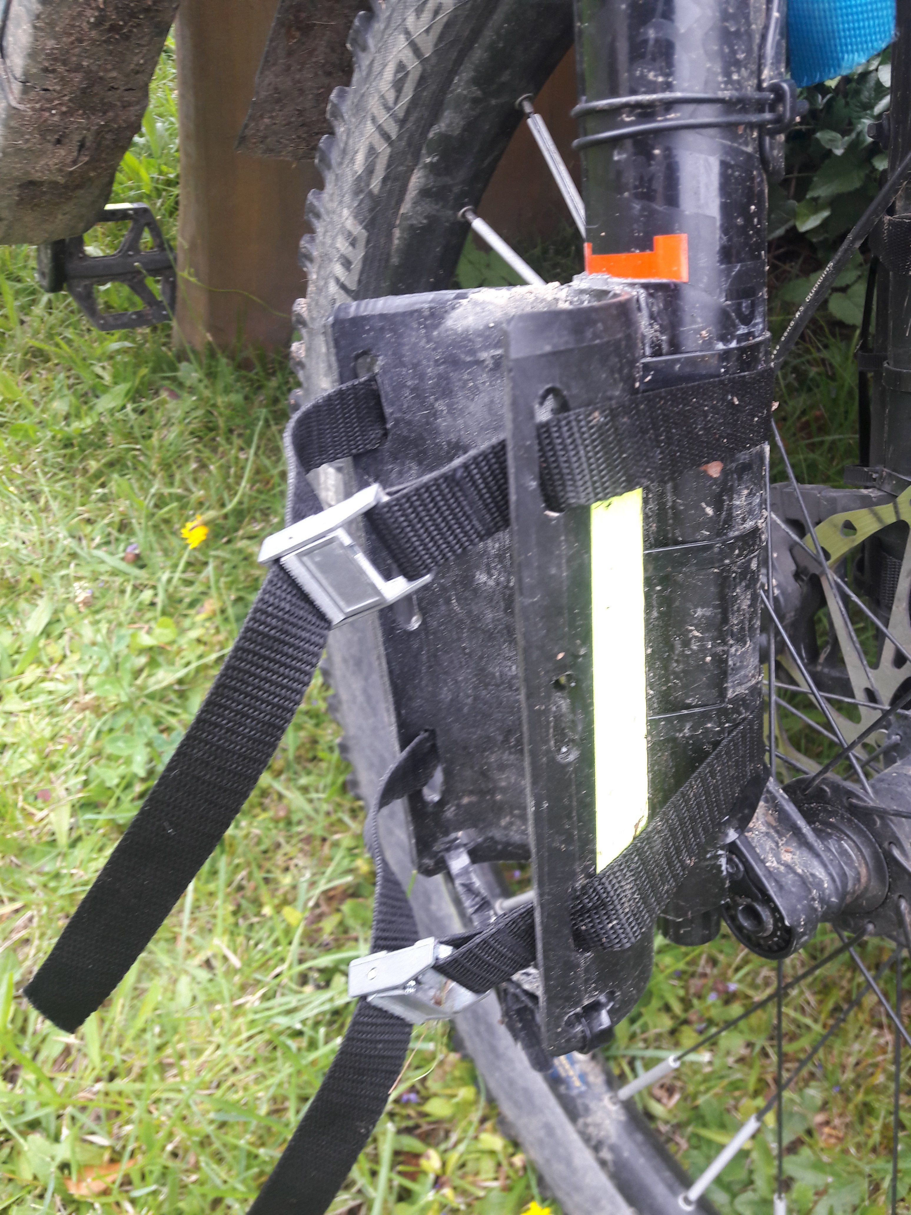

Die Cages hab ich aus Rest-Abwasserrohr (1xDN90 1xDN50) gebastelt und sie mit Kabelbinder befestigt. Die Flaschen werden dann mit Gurten festgezurrt Materialkosten unter 10€.
Am Träger dann zwei Satteltaschen und oben drauf war dann noch der Rucksack aufgeschnallt. Schon am zweiten Tag der Tour war dann auch das Zelt hinten auf dem Träger, weil sich das Rad einfach deutlich besser fährt, wenn vorne am Lenker leichter ist. Auch Singletrails S2 waren damit nach etwas Übung gut fahrbar. Sprünge hab ich weggelassen ;-)
