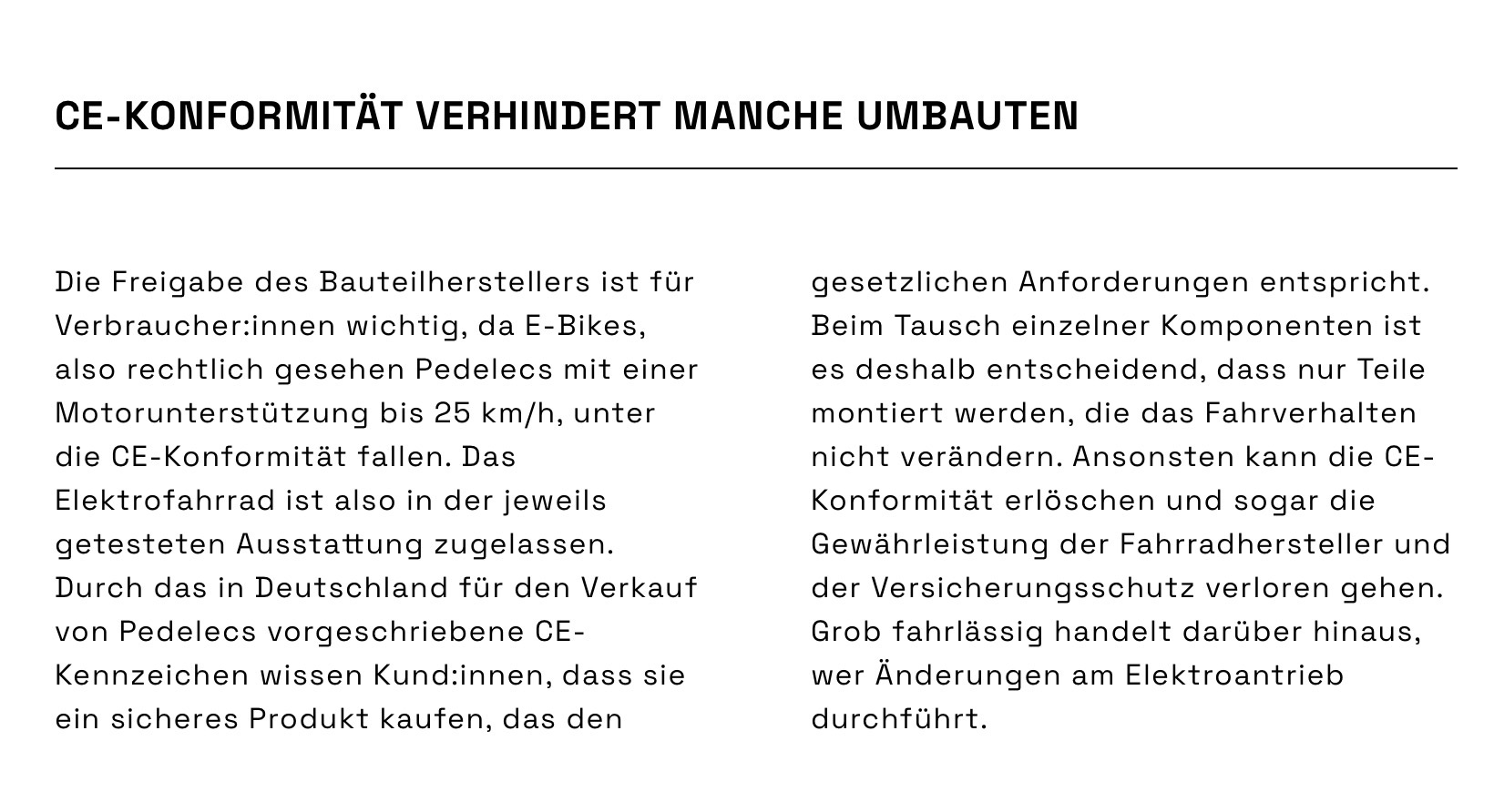

Nicht ganz, zumindest bei E-Bikes gibt es schon gewisse Vorgaben Und bei Nichtbeachtung kann es auch teuer werden.
https://www.pd-f.de/teiletausch-bei-e‑bikes-ist-nicht-alles-erlaubt_16003/
Beim Fahrrad ist das - warum auch immer - natürlich viel einfacher, das stimmt schon. Während §65 StVZO durchaus regelt, dass Fahrräder zwei unabhängige Bremsen haben müssen, ist deren Beschaffenheit anscheinend... egal. Rein theoretisch dürfte man also 300 kg Lastenrad mit 1500 W Avinox-Antrieb und 3 Kindersitzen mit irgendwelchen Linglong-Cantilevers und Holzbelägen verzögern. Manche China-Bikes sind da anscheinend auch nicht weit weg von.
So sieht`s aus.
Aber wehe dein Bike ist nur 5KM/H zu schnell, dann gibts gnadenlos horrende Strafen.
Bremsen darfst das Bike auch mit der letzten Bremse und abgefahrenen Belägen.
Selbst schon erlebt in der Polizeikontrolle.
Es interessierte nur wie schnell das Bike fährt, der Rest völlig egal, wurde nicht mal nach geschaut.
Hab mal gegoogelt, das ist in der Tat eine spannende Zusammenstellung: https://www.ziv-zweirad.de/wp-conte...faden_Bauteiletausch_E-Bike_25_DE_2023-05.pdf
Ist zwar nur ein Leitfaden, der wird aber anscheinend als Referenz dafür angesehen, was eine zulässige Modifikation eines CE-geprüften Pedelecs angesehen wird. Wahrscheinlich sind damit 9 von 10 E-Mountainbikern illegal unterwegs, etwa weil sie einen Bremsbelag ausgetauscht oder einen anderen Lenker montiert haben.
Wie gesagt, ich würd ja nix sagen, wenn Fahrräder im fabrikneuen Zustand so perfekt verkehrssicher wären, wie es diese ZIV-Zusammenstellung suggeriert.
