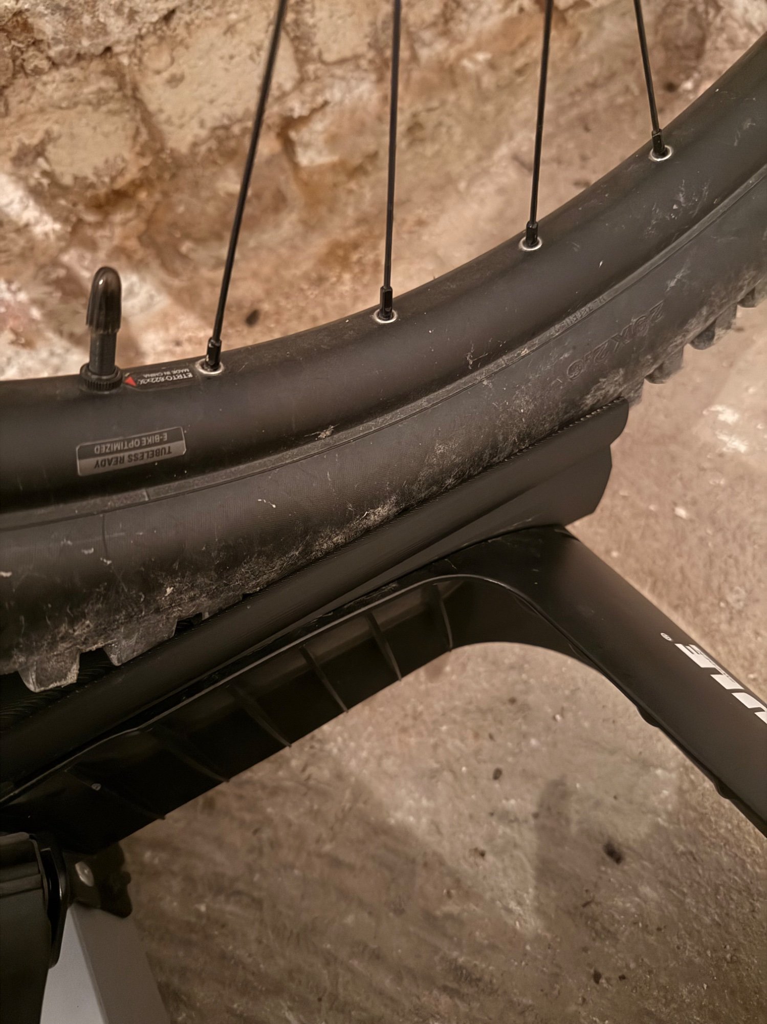

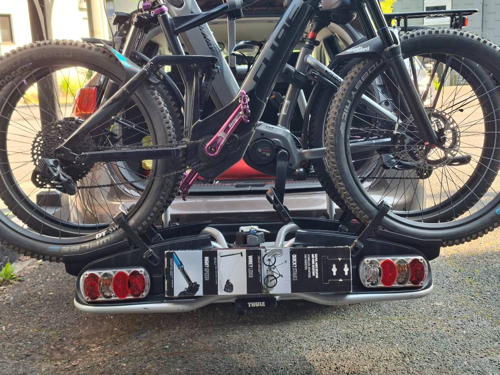

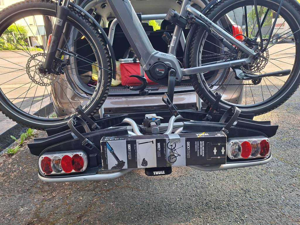

Mein neues Bike hat nicht mehr auf den Thule EP 915 gepasst. Reifen zu breit, Bike auch mit ziemlich langem Radstand.
War aber zu geizig 1.000 Euro auszugeben für einen neuen Träger. Der 915 tut ja alles was ich brauche. Zuladung, abklappbar, was brauch ich mehr.

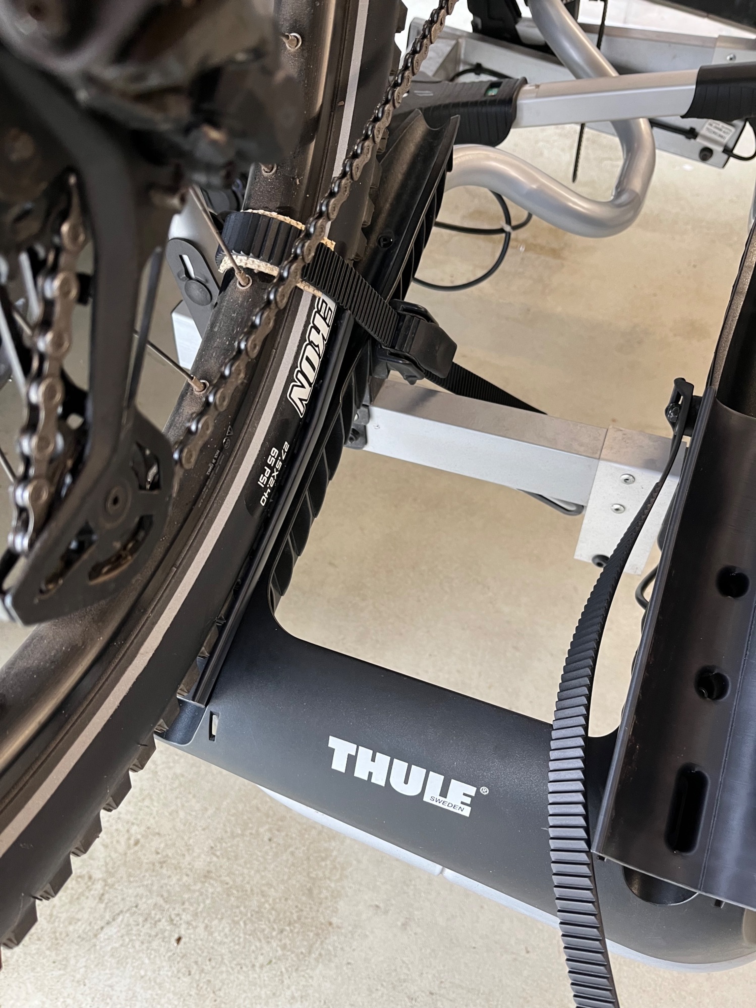

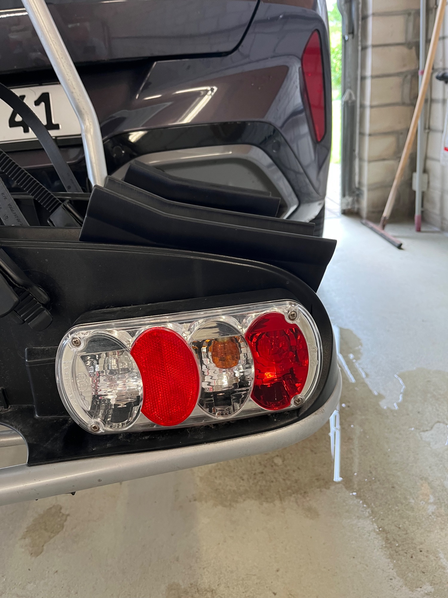

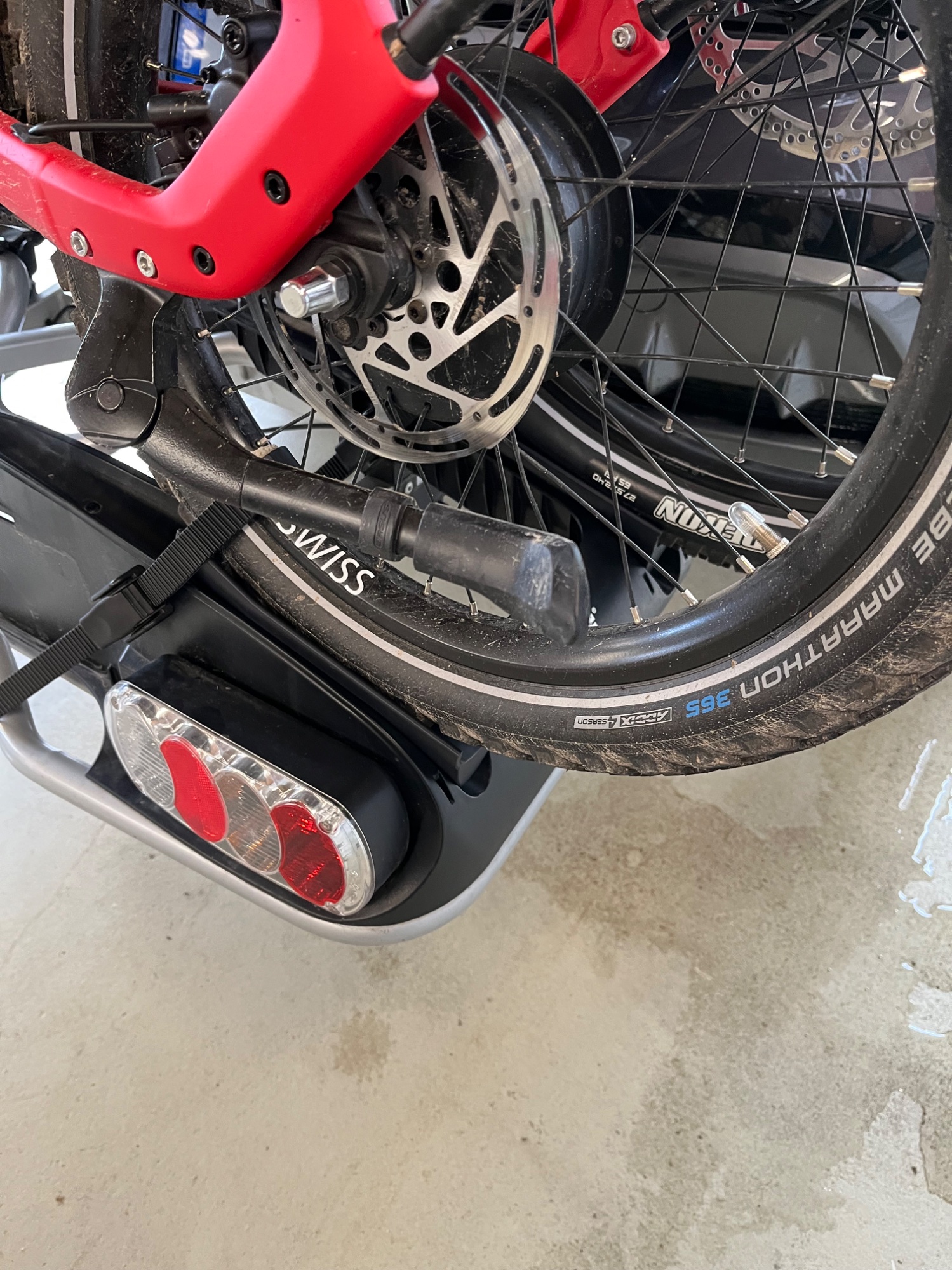

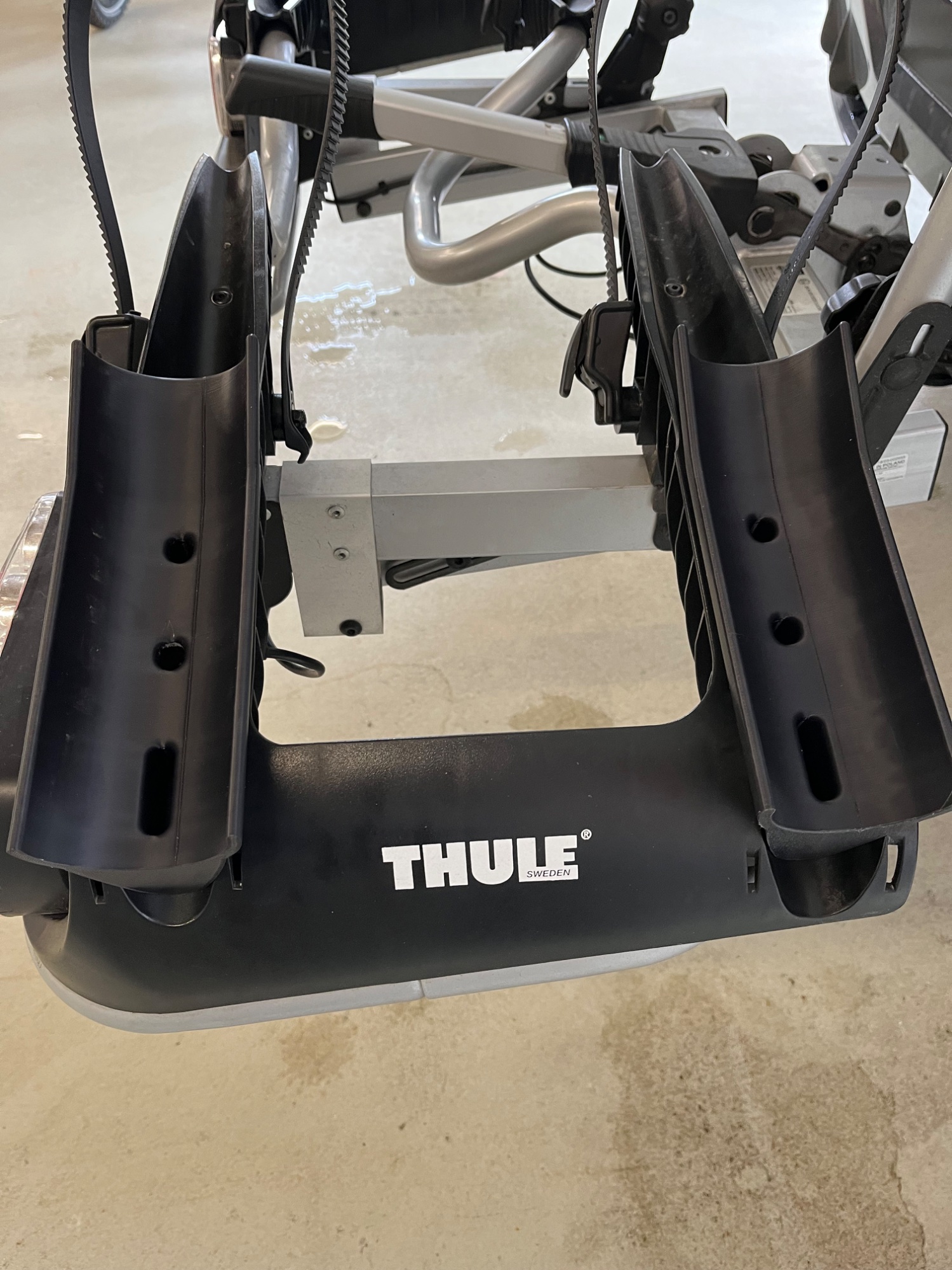

Hab mir also einen Adapter konstruiert:
  • Unterteil schmiegt sich in die Schiene vom Thule ein und wird an den Rohrramen geschraubt.
  • Oberteil ist passgenau zum Bike in Bezug auf Radstand, Raddurchmesser und Reifenbreite.
  • Bike sitzt automatisch genau richtig und immer gleich. Es gibt faktisch keine seitliche Bewegungsmöglichkeit für das Bike
Allerdings waren logischerweise die original Gurte für die Laufräder zu kurz. Dafür hab ich einfach eine Verlängerung aus Alublech zugeschnitten. Ja, hätte ich schwarz lackieren können - war aber eher huschpfusch.

Am Einfachsten ist wohl die extended Variante. Die verlängern den Träger auch um 50mm und sollten immer passen.
Mein spezifischer Adapter ist im Moment exakt passend für mein Bike. Wenn ich andere Reifen montiere, werde ich den neu drucken müssen. 2-3 mm Unterschied und es passt nicht mehr.

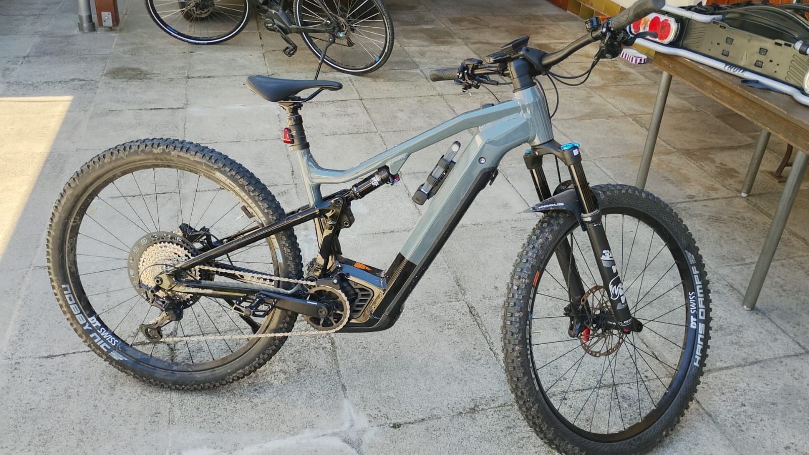

Wir haben Cube e bikes
Grüße Tine

Michi, vielen Dank für deine tolle Idee, hier einen Adapter anzubieten.. hat alles super geklappt in der Abwicklung und passt perfekt.. Weiterempfehlung mindestens 150%💪🏻👍🏻👍🏻
Gruß Sepp

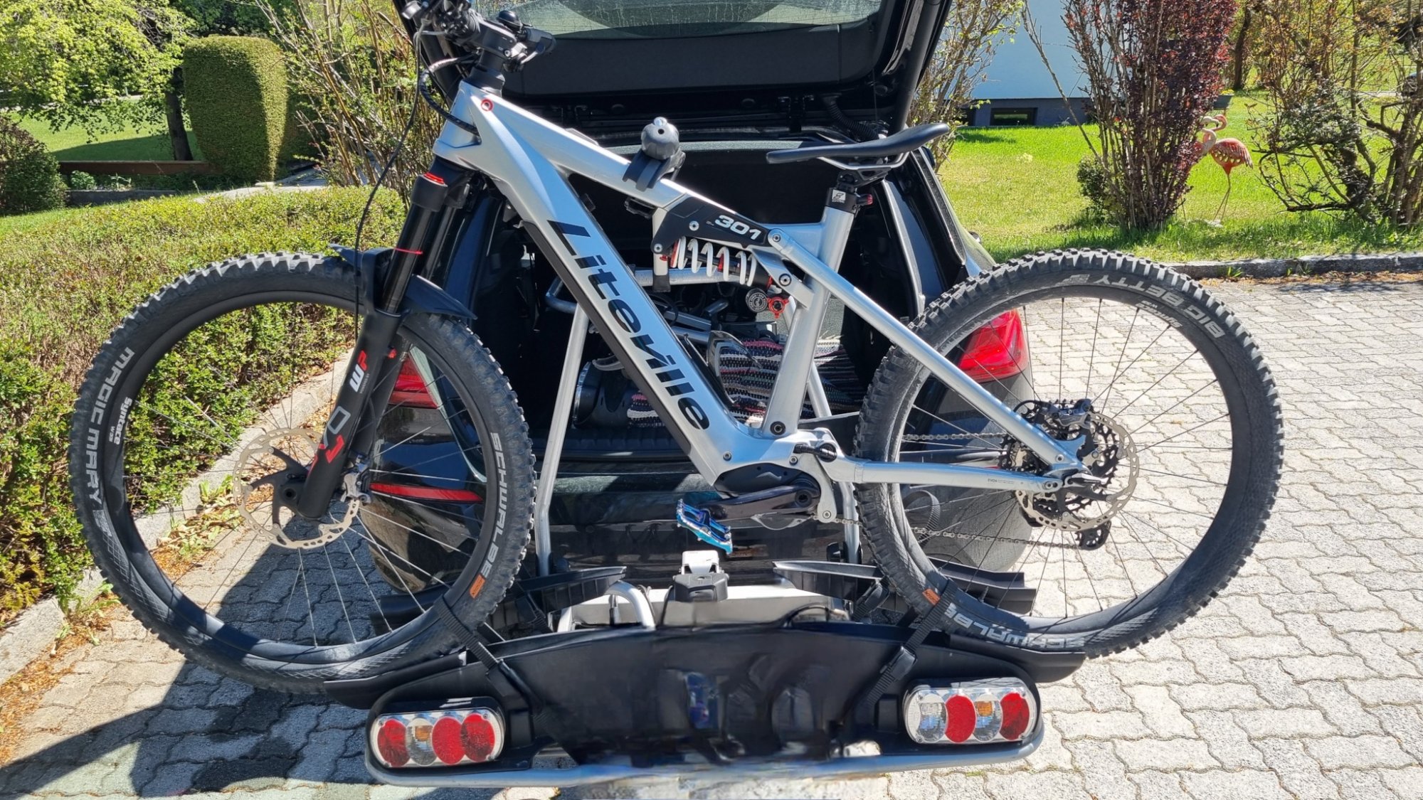

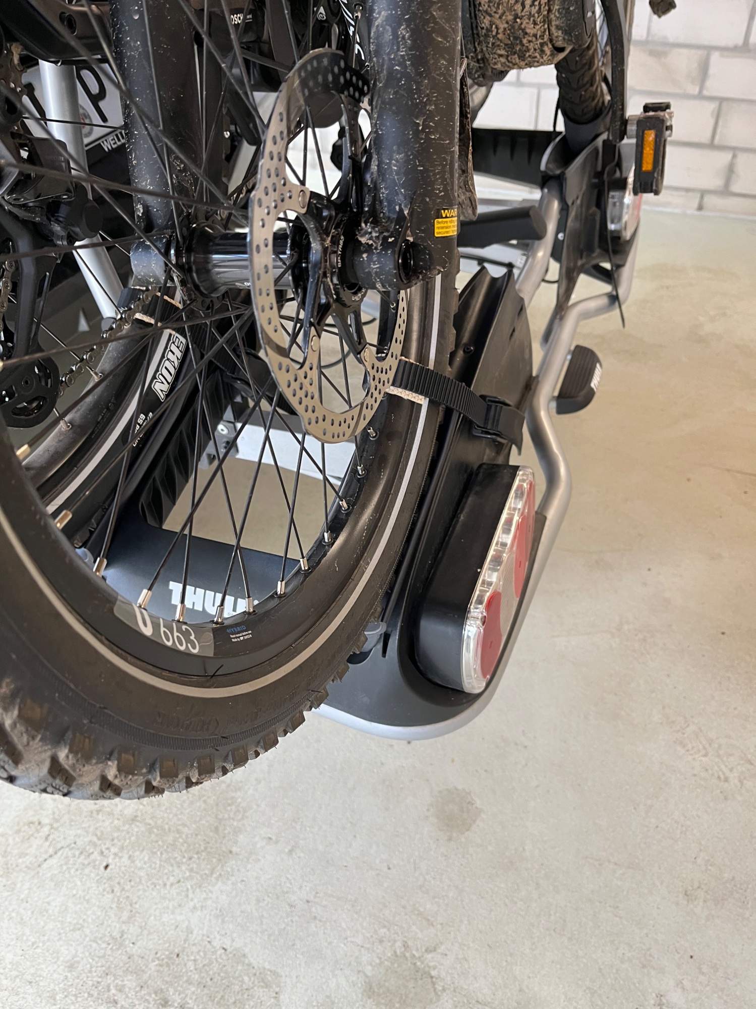

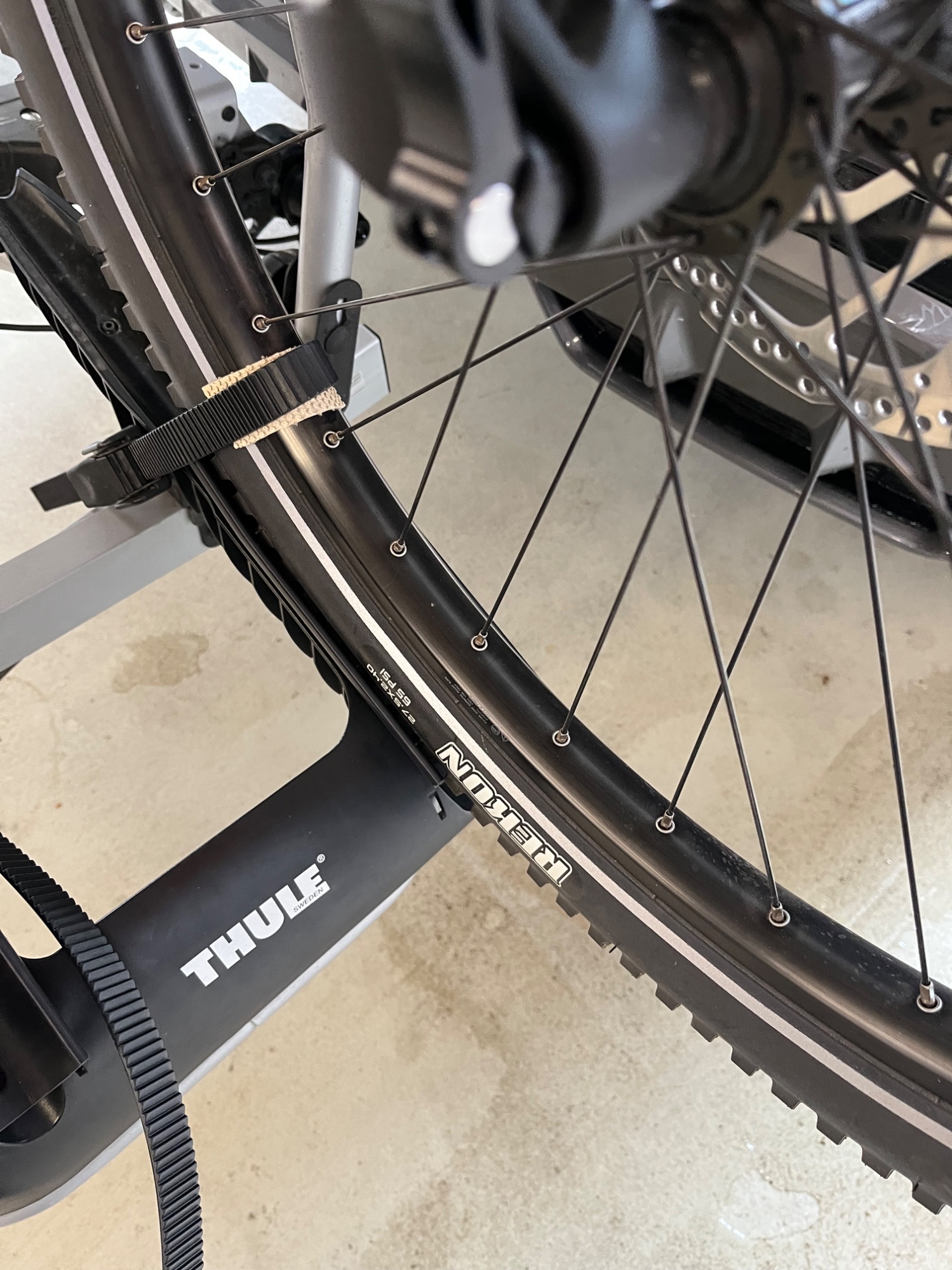

Ich habe es endlich geschafft die Adapter zu montieren. Es ist schlicht ein grandiose Idee, über diesen Weg, einen Träger zukunftsfit zu machen und ihn weiter zu nutzen - Danke dir ganz herzlich Michi, einfach, pfiffig und am Ende Pippifein. Habe die Adapter mit jeweils einem Loch durch Plastik und Alurohr und einer Schraube befestigt. Hält Bombe. Dazu die XXL Straps von Thule und alles passt perfekt.

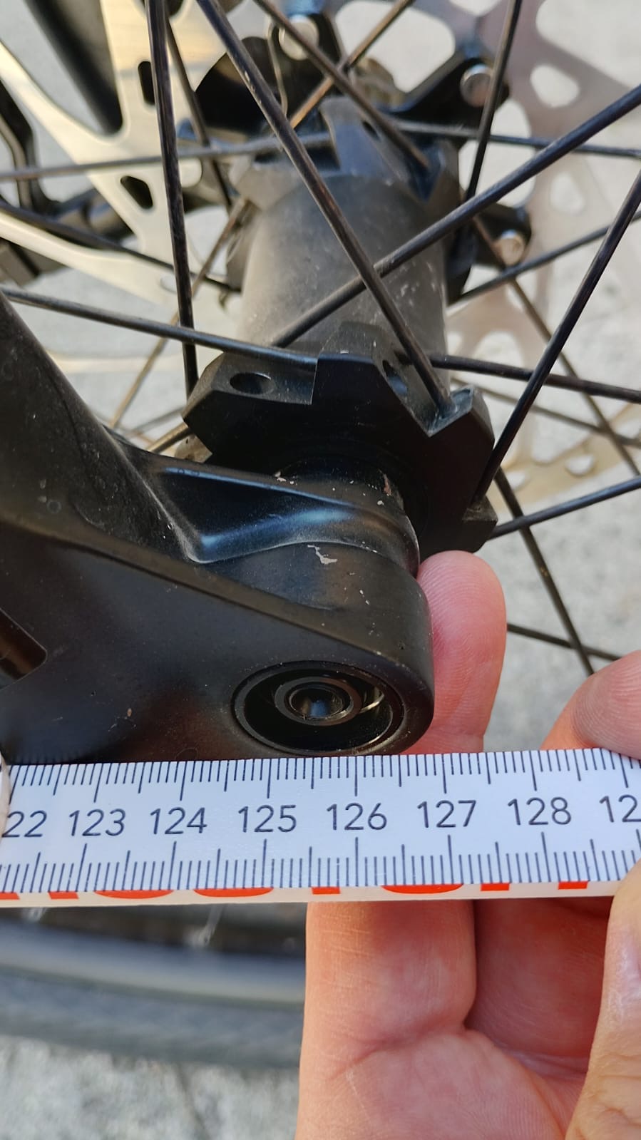

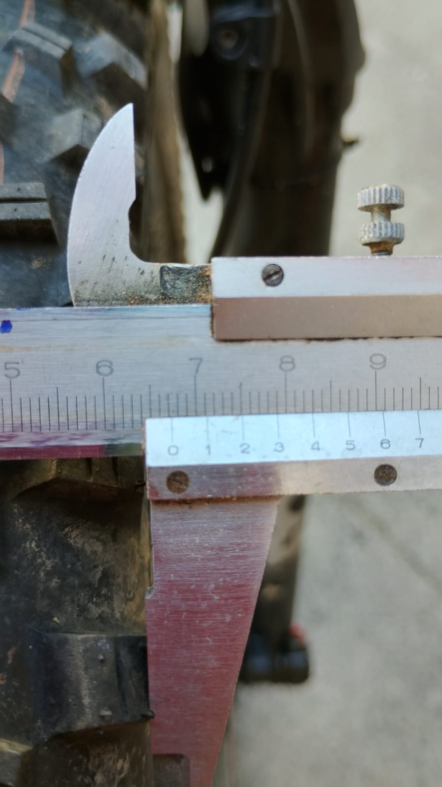

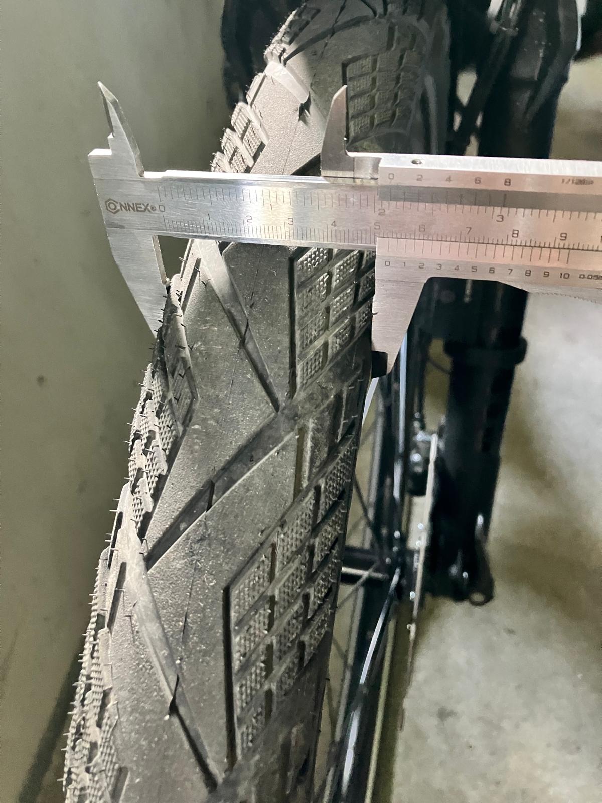

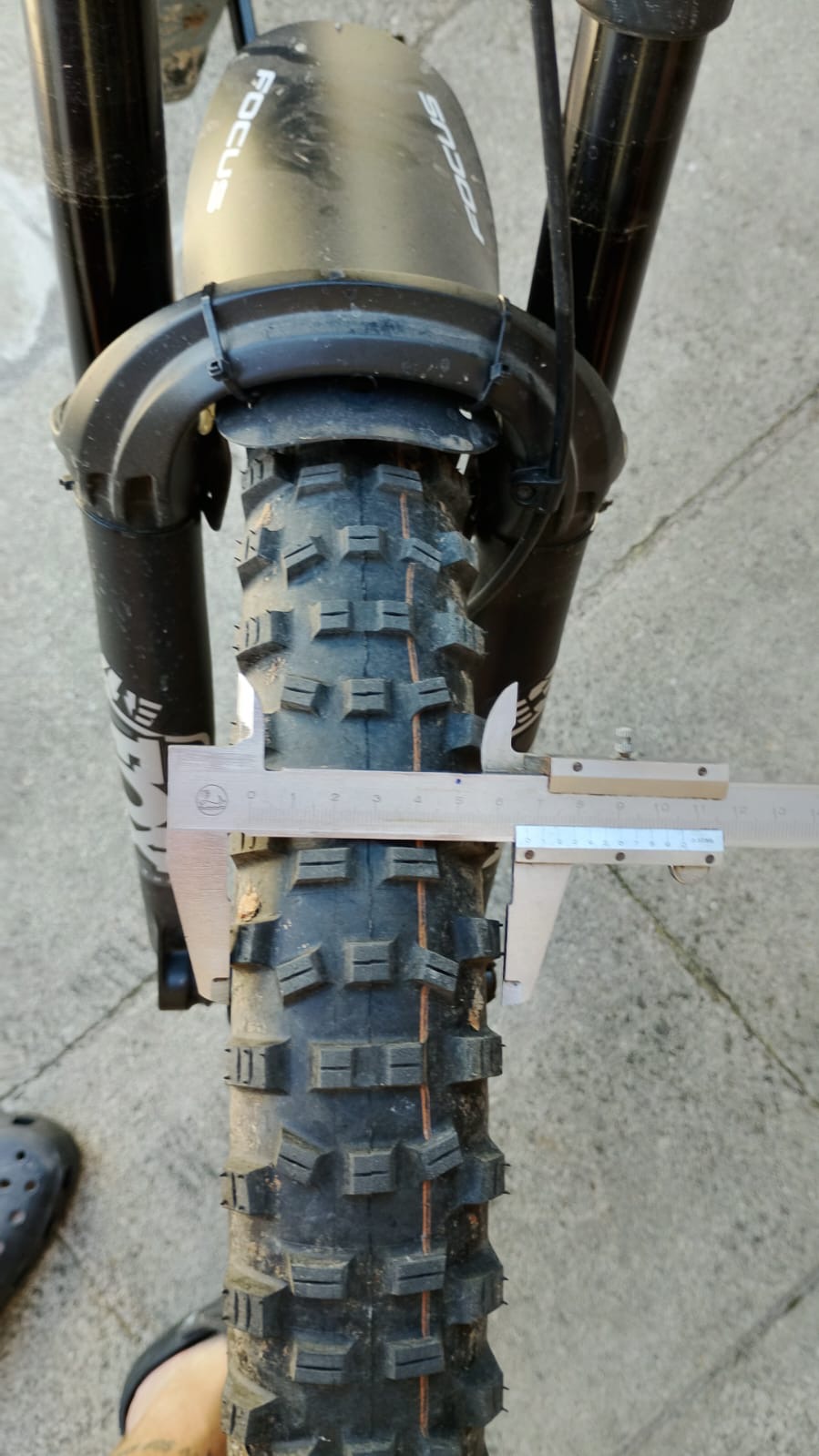

Hallo hier ist die Tine wir haben schon zusammen geschrieben ich bräuchte bitte auch Adapter für den Thule
Habe gemessen die reifenbreite ist 5,5

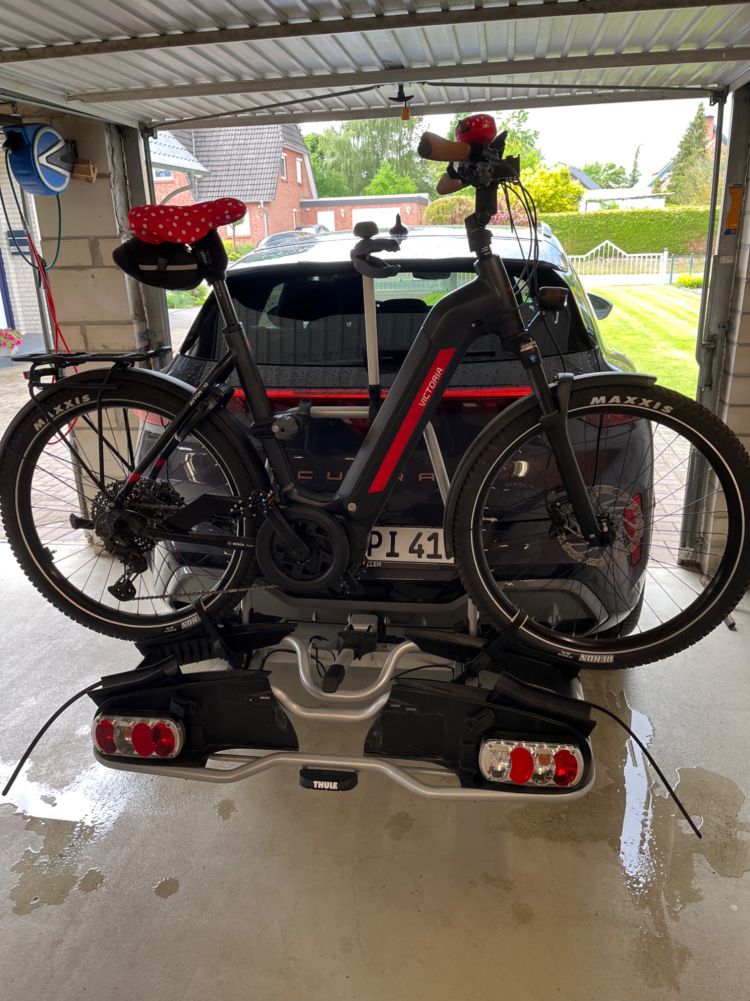

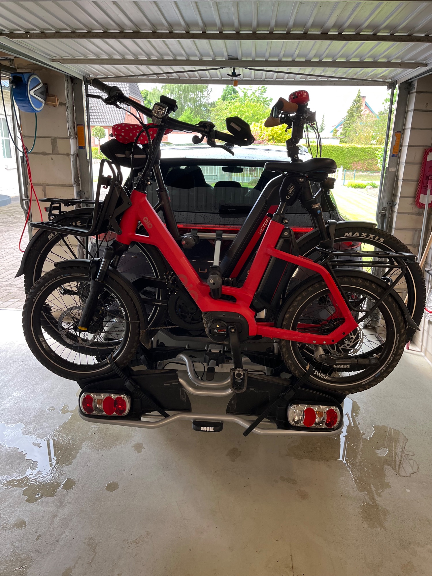

Hallo Michael
Heute mal unsere Bilder von deinen Haltern.
Passen perfekt.Super vielen Dank für alles.
Und ich kann das auch nur weiter empfehlen zu 1000%.
E-Bikes sind .
Victoria Avyon 10
Qio eins-x
Danke und liebe Grüße

Hallo Michi,
Ich habe die Adapter gestern bekommen und heute mit zwei M4 er Schrauben im Halter fixiert. Paßt alles super und funktioniert mit den längeren Gurten prima. So kann ich den Träger weiter nutzen. Auch eine Art von Nachhaltigkeit.
Besten Dank!

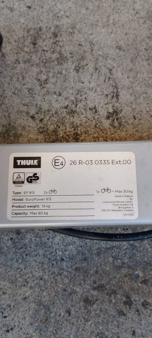

Hallo miteinander,
Ich hab einen Heckträger von Thule den EP 915, Modell E-Bike Carrier 936 auch ich bin auf der Suche für mein neues E-Bike von Cube, stereo hybrid one77 hpc slx 800, eine Verbreiterung für die Reifen.
Würde die von dir Michi, im 3D Druck erzeugten Verbreiterungen auch auf meinen oben genannten Träger passen?
