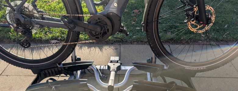

Mein neues Bike hat nicht mehr auf den Thule EP 915 gepasst. Reifen zu breit, Bike auch mit ziemlich langem Radstand.
War aber zu geizig 1.000 Euro auszugeben für einen neuen Träger. Der 915 tut ja alles was ich brauche. Zuladung, abklappbar, was brauch ich mehr.
Hab mir also einen Adapter konstruiert:
  • Unterteil schmiegt sich in die Schiene vom Thule ein und wird an den Rohrramen geschraubt.
  • Oberteil ist passgenau zum Bike in Bezug auf Radstand, Raddurchmesser und Reifenbreite.
  • Bike sitzt automatisch genau richtig und immer gleich. Es gibt faktisch keine seitliche Bewegungsmöglichkeit für das Bike
Allerdings waren logischerweise die original Gurte für die Laufräder zu kurz. Dafür hab ich einfach eine Verlängerung aus Alublech zugeschnitten. Ja, hätte ich schwarz lackieren können - war aber eher huschpfusch.
die Druckdatei findet sich hier:
https://www.printables.com/model/1419460-thule-europower-915-bike-adapter
Wer eine spezielle Abmessungen braucht, einfach melden mit Radstand, Raddurchmesser und Reifenbreite - in mm.
Dort finden sich auch ein paar Universal Adapter
WICHTIG: die Universal Adpater in der "extended" Variante haben sich gut bewährt. Meinen Halter auf ein anderes Fahrrad anpassen ist fast unmöglich ohne das Fahrrad wirklich vor Ort zu haben.
Bike montiert auf meinen extended Haltern sieht dann so aus:
Ich habe diese Thule XXL Straps montiert:
Thule 985000
Kosten so ca 15 Euro.
Würden hier alternativ auch die XXL Fatbike Wheel Straps (60 cm) am Europower passen (zwecks Schraubpunkt)? Steht immer nur Epos/EasyFold XT/VeloSpace bei.
Habe die XXL Fatbike Wheel Straps (60 cm) am EP 915 installiert und funzt wunderbar. Einfacher Austausch der kurzen Straps gegen die längeren (60cm). Suche Adapter für den EP 915 für breitere Reifen 2.60 - kann dazu wer helfen?
Ich hab mir auch welche geholt. Passt tatsächlich wunderbar. Sind nur fast zu lang.
Wie breit sind die Reifen tatsächlich auf der Felge?
Radstand?
Bis 78mm hab ich Adapter zum Download.
Oder brauchst die gedruckt? Kann ich gerne machen.

Ich muss es raussuchen bzw. ggfs. "messen". Auf dem Mantel steht 65-622. Wären das dann 65mm auf der Felge? Nachdem ich 2x E-Bike und 2x B-Bike habe, wird es wohl eine Art Kompromiss werden, wie die Adapter aussehen.
Ich bräuchte sie dann auch gedruckt. Danke für dein Angebot, dass nehm ich gerne an, wenn.
Bin gerade unterwegs und melde mich in den nächsten Tagen mit den Daten.
Danke michi_gecko dir für deine Unterstützung

ich habe mit meinem neuen Cube Stereo Hybrid one 44 und meinem alten Thule Träger Europower 915 genau das gleiche Problem. Welche Datendatei brauche ich denn für die Reifenbreite von 59 mm? Und würdest Du mir ggf. die Teile auch drucken?
LG Jojo
Hallo, ich habe wie so einige hier ebenfalls das Problem mit dem Träger EP 915 und dem Transport eines E-MTB.
Ich bekomme in den nächsten Tagen ein neues Cube Stereo Hybrid ONE44 HPC 800 SLX in der Rahmengöße L .
Jetzt bin ich mir nicht sicher welche größe der Adapter hier richtig wäre?
Der Radstand wird wie folgt benannt: 1264 / 1256
Bei den Reifen handelt es sich um: Conti Kryptotal 2.4 - (29")
Könntest du mir die hierzu passenden Adpater-Zeichnung / Plan nennen?
Vielen Dank schonmal vorab
Ich würd da immer den Reifendurchmesse abmessen mit einem Messchieber.
Und dann 2-4 mm größer den Universalhalter in der Extended Variante nehmen.
Wenn der richtige nicht online ist, kann ich den kurzfristig machen.
Hallo zusammen, ich habe mir die Adapter gedruckt und Fahrrad passt auch gut rein aber wie habt ihr es an den Thule montiert? Meiner ist vernietet. Habt ihr dafür ein separates Loch in das Kunststoffteil und die Rohre gebohrt? Auch habe ich das Problem dass die Greifer von Thule nicht wirklich um den Rahmen von meinem Cube passen. Habt ihr Erfahrung damit wo man beim Carbon Rahmen am besten Ran geht? Oder Tipps wie man die Klammer am besten an den Rahmen befestigt.
Grüße
Fotos???
Ich hab bei den zwei äußeren Löchern geschraubt.
Also zwei neue Löcher gebohrt und mit M4 Schrauben befestigt. Das Loch ganz außen greift nur mehr in den Kunststoff.
Natürlich kann auch die Niete raus genommen werden.
Für meinen Rahmen habe ich mir von Thule so einen Halter mit Gurt besorgt.

Danke für die schnelle Antwort. Fotos hatte ich keine gemacht aber besorge mir dann auch eine passende Halterung und Bohre in den Träger.
Was für ein tolle Idee - seit ich meine neuen Mountain-Bikes habe "pfusche" ich die Bikes auf den Träger und suche schon lange ein, auch optisch ansprechende" Erweiterung für meinen Träger.
Kannst Du mir 4 solche "Keile" drucken? Schreibe mir einfach die dafür notwendigen Daten - natürlich werden die anfallenden Kosten im Vorfeld überwiesen.
