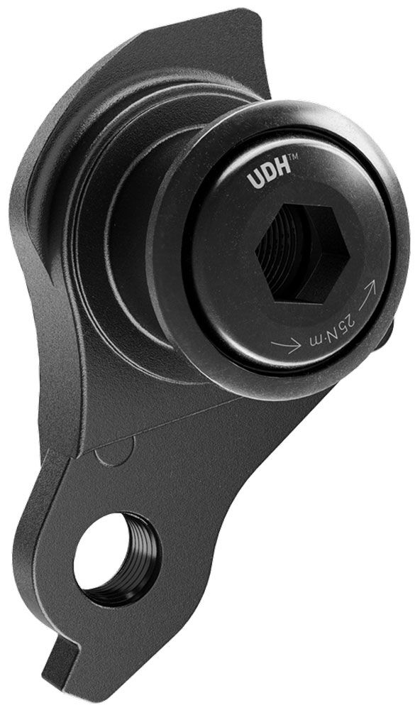

Ja es gibt Schaltaugen, die sind wachsweich.
An vielen alten bikes geht das gut.
Da kann man auch etwas dran rumbiegen, aber an dem massiven von Focus biegst du nix. Da brauchst ne Rohrzange, und wenn man dran biegt, dann hat man es eher in 2 Teilen als gerade. 😜

Ich empfehle hier nicht etwas, was ich nicht schon gemacht hätte. Keine Rohrzange, sondern ein RICHTWERKZEUG. Das hat einen langen Hebel, geht ganz leicht.
Natürlich muss man da vorsichtig sein und nicht wild hin und herbiegen, sonst brauch man gleich wieder ein neues.

Meine Übertreibung bezog sich darauf, dass sich das Schaltauge, welches an meine Bike verbaut ist, sich selbst mit einer Rohrzange oder sonstigem nicht „leicht“ biegen lässt, sondern wahrscheinlich eher die Rahmenaufnahme krumm wird.
Und wie angeboten, gerne vorbeikommen und versuchen das verbaute Schaltauge zu verbiegen, mit den „gleichen“ Kräften, welche sonst zum biegen ausreichen 😉
Und wer das immer noch nicht glauben will, bitte um Erklärung warum der Hinterbau nicht so konstruiert ist , daß die Schaltung direkt am Rahmen verschraubt ist.
Funktion vom Schaltauge ist nun mal den Hinterbau zu schützen.

Per Definition ist das Schaltauge das schwächste Glied und verbiegt sich.
Klappt aber nicht immer..
Diese Reihenfolge mag für solche Schaltaugen gelten, welche zum Beispiel für 5mm Schnellspanner ausgelegt sind und mit 2 Schrauben am Rahmen befestigt werden.
Ich sehe in letzter Zeit mehr Bilder von gecrashten mtb und emtb, an denen das Schaltwerk Grütze ist, aber das Schaltauge wie neu aussiehst 🤷

Ich glaube das Missverständnis verstanden zu haben.
Oft geht man davon aus, das Schaltauge ist eine Sollbruchstelle um das Schaltwerk bei impact zu schützen.
Dem ist nicht so, das Schaltauge ist dafür ausgelegt den Rahmen zu schützen.
Und anscheinend werden die mtb und emtb Rahmen neuerdings so konstruiert, dass diese größere Kräfte aufnehmen können und somit auch die Schaltaugen entsprechend ausgelegt werden, womit im Endeffekt das Schaltwerk selbst bei einem impact das schwächste Glied ist.
So habe ich das gemeint 😉

So ist es ! und die Neuerern Rahmen heutzutage (meist Boost Rahmen) haben heute alle die dicken Massiven Schaltaugen, die man nach einem Crash schnell austauschen kann.
Sind die verbogen, soll man Sie auch nicht mehr gerade biegen. Die Schaltaugen kosten um 10-20€.
Natürlich kann man versuchen mit Richtwerkzeug dran zu gehen ,das bleibt jedem selbst überlassen.
Aber jedenfalls sollte dann klar sein ,bei dem nächsten mal, erwischt es den Rahmen und die Schaltung 💯
