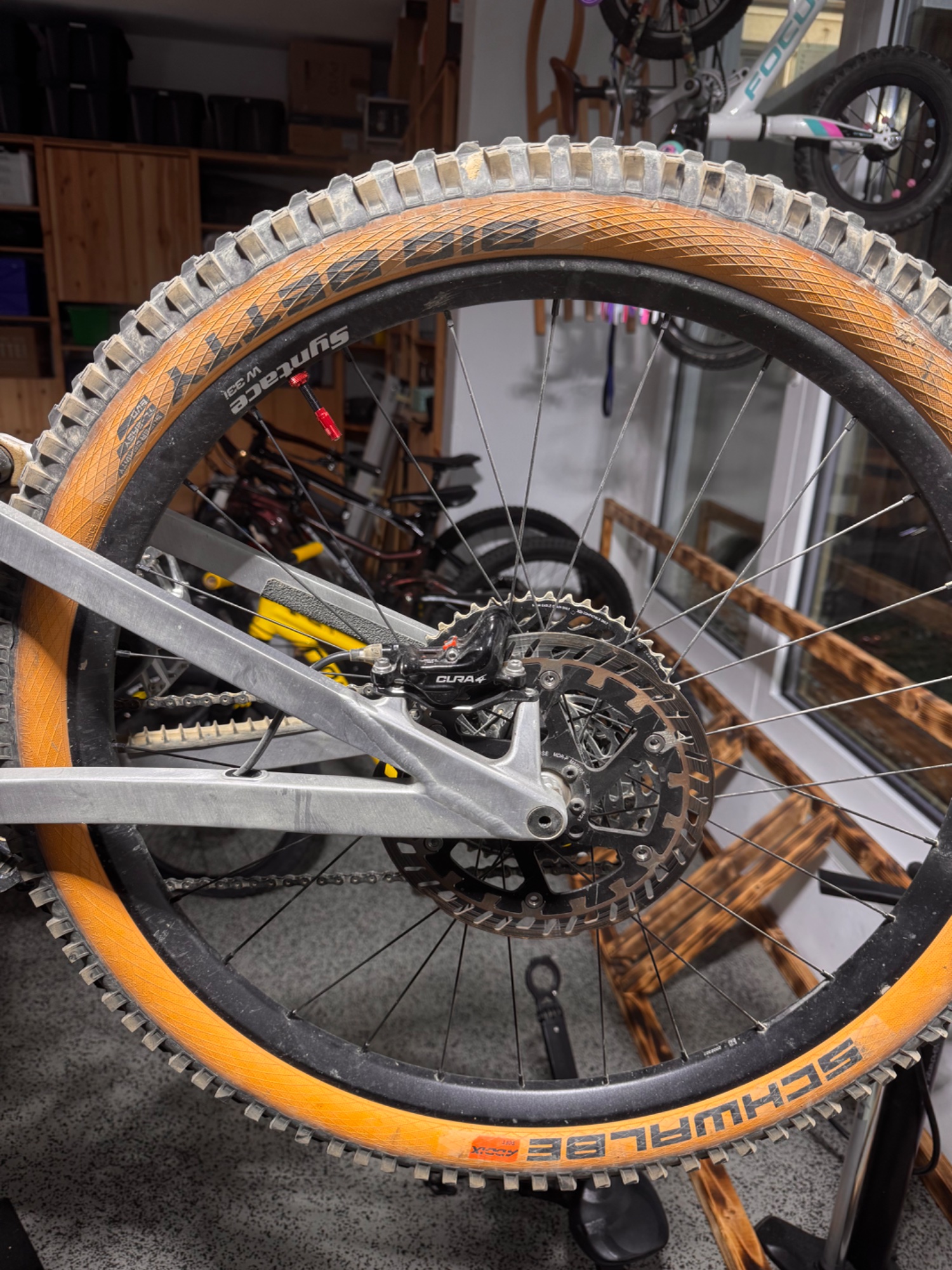

Habe mir die Teile auch geordert u kann nach der ersten Montage schonmal ein paar Rückmeldungen geben:
Dick auftragen bei normalen MTB Schlappen eher Fehlanzeige (siehe Bild).
Das der Luftdurchlass so viel höher sein soll, ist mir beim Aufpumpen nicht wirklich aufgefallen, jedenfalls benötigte das Aufpumpen gewohnt viele Hübe. Allerdings ist der Tubeless Reifen mit der normalen Standpumpe wieder ins Felgenbett zurückgesprungen.
GANZ WICHTIG: um die Caps mit euren normalen Ventilen nutzen zu können, müssen diese ein durchgehendes Gewinde außen haben. Manche Tubeless Ventile haben auf den oberen fünf Mm kein Gewinde, mit denen funktioniert es nicht :/

Danke für den ersten Bericht!
Kannst du das mit dem Gewinde kurz erläutern?
Vermutlich greift dann das Gewinde der Caps nicht?
Ich hab die Schwalbe drin, bei denen eben kein Gewinde oben auf den ersten paar mm ist.
Vgl.
https://www.rosebikes.de/schwalbe-t...97101&product_shape=42&article_size=6923&sf=1

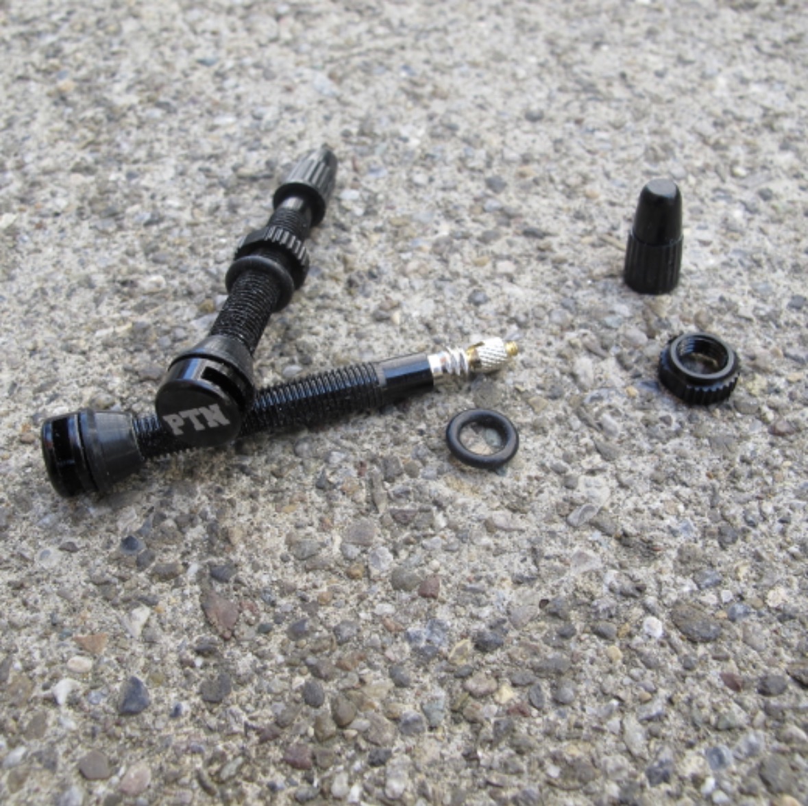

Deine Vermutung ist richtig! Mit den gezeigten Schwalbe könnte es gerade so klappen, da auch die BBB CapCore Ventile auf den allerletzten Millimetern kein Gewinde haben.
Mit den PTN Lufty (siehe angehängtes Bild) u den Continental Ventilen funktioniert es nicht.
Werde beide Ventile mal ausmessen um den Millimeterbereich genau einzugrenzen.

Das Innegewinde der CoreCaps beträgt ziemlich genau 5mm. Alle eure vorhandenen Ventile, denen mehr als 4mm Gewinde am oberen Ende fehlt, werden also nicht funktionieren.
