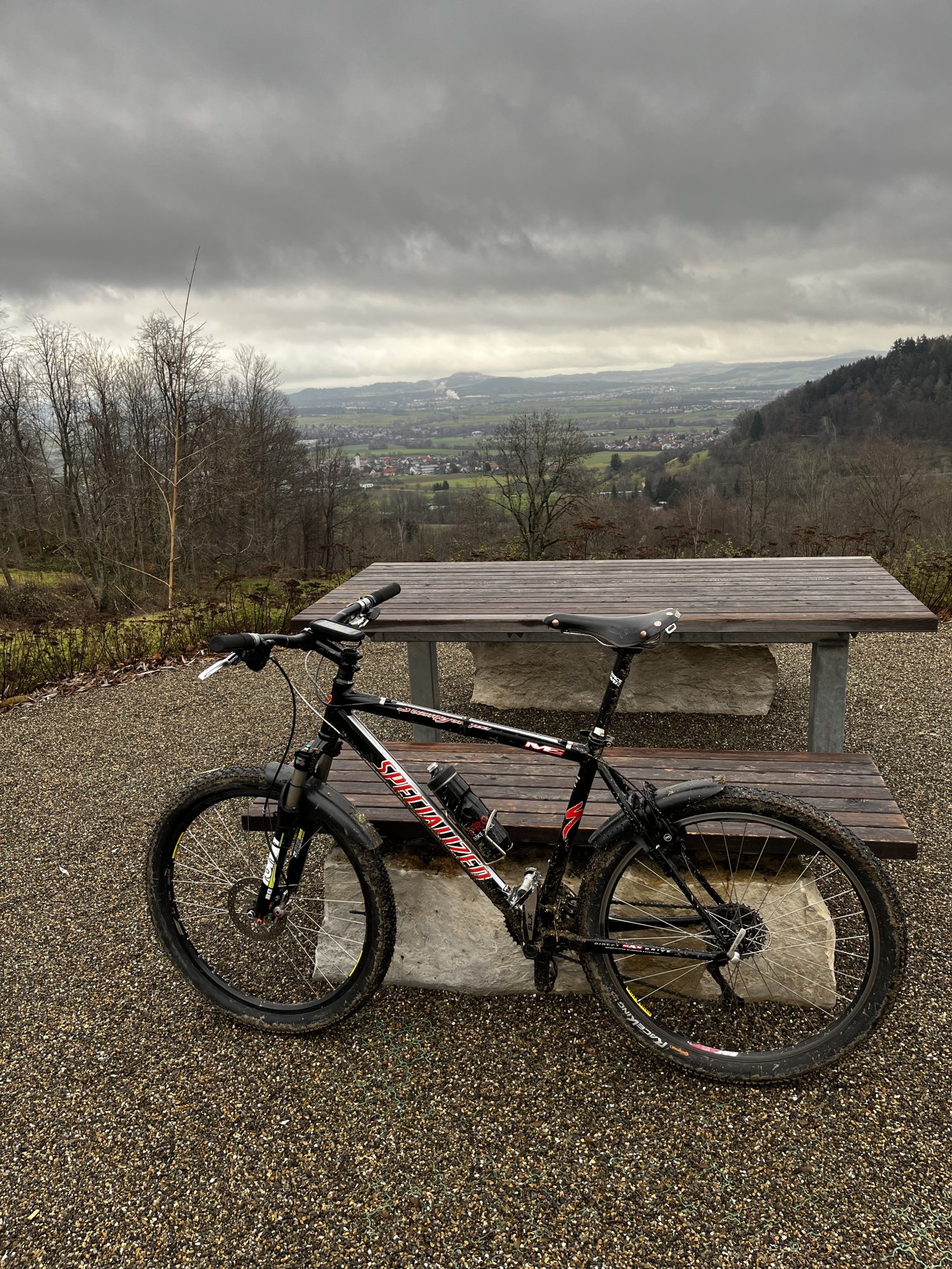

Jedenfalls setzte ich mich jetzt auf mein 10kg Specialized M2 Hardtail (23 Jahre) und strample, bis die Galle kommt
