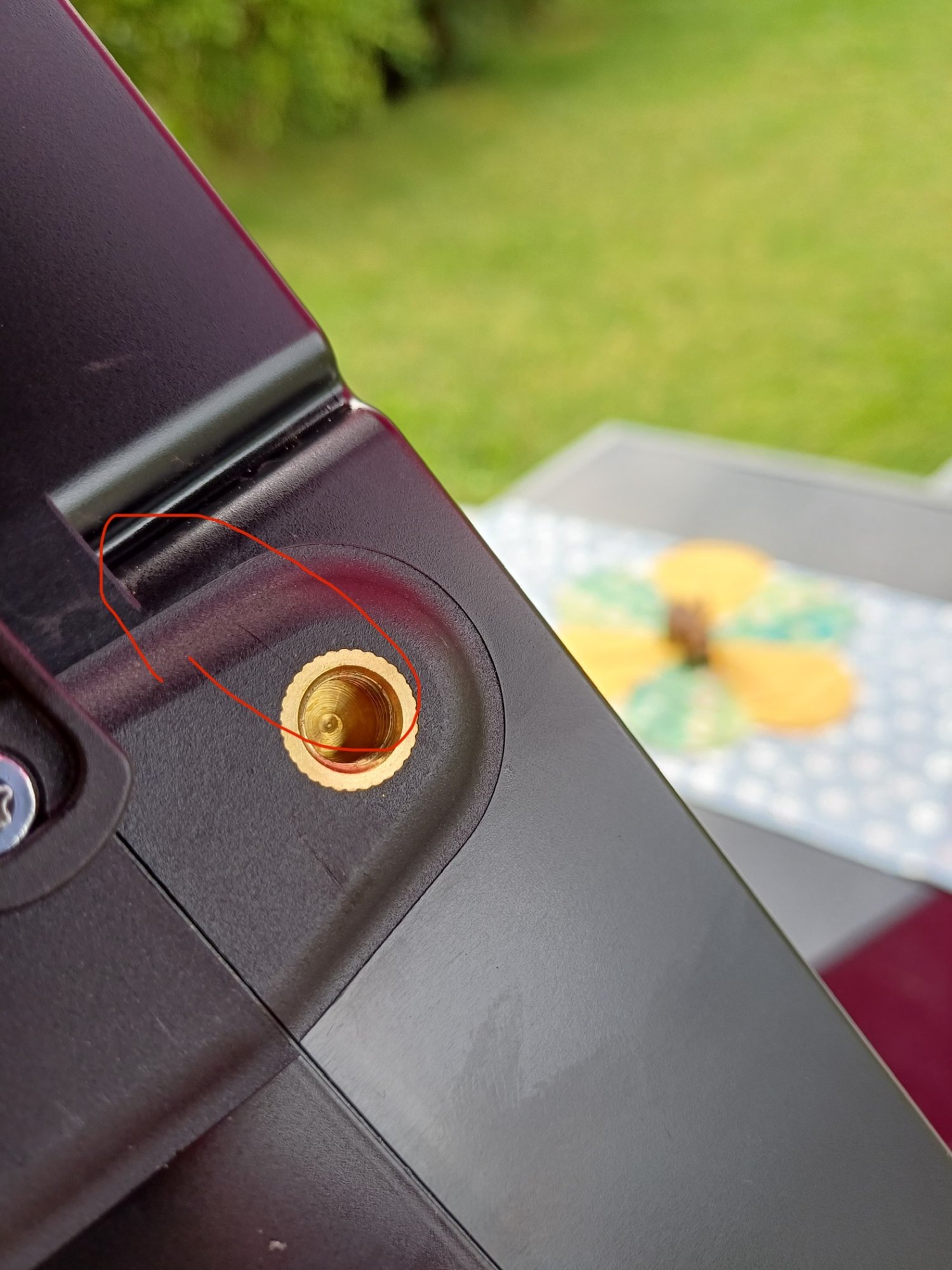

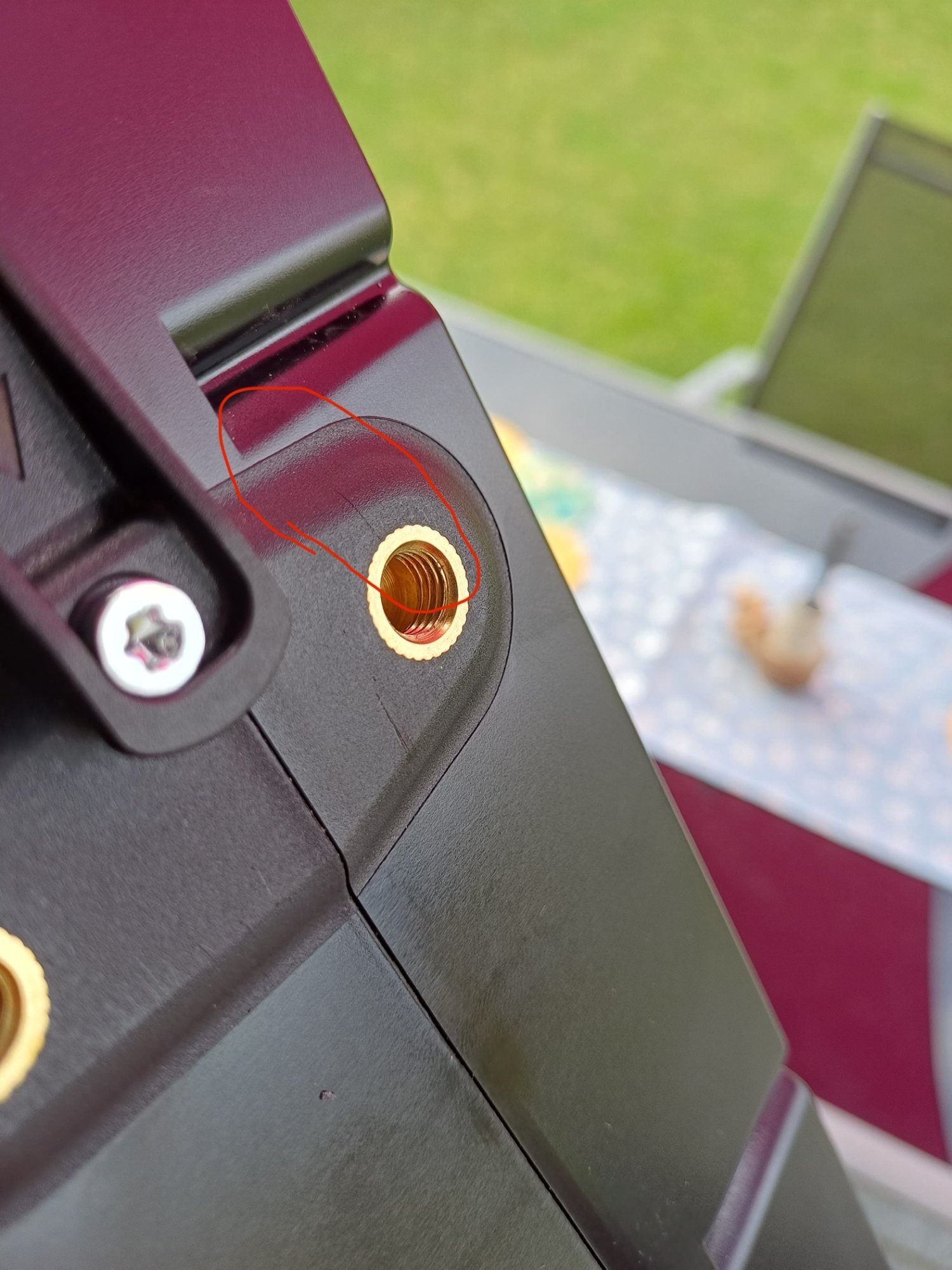

Ich empfehle jedem mit neuem Ersatzakku diesen mal auszubauen und zu überprüfen.
Für mich sieht das schon sehr verdächtig aus so wies bei meinem alten angefangen hat. Das krasse ist ich bin kaum gefahren mit dem Rad, kein Bikepark oder ähnliches. Ich kann nicht 100% sagen ob es ein Riss ist aber schaut bei euch nach.
Anhang anzeigen 89209Anhang anzeigen 89210Anhang anzeigen 89211
@CanyonBicycles Ich habe euch eine Email über die Canyon App mit meinem Problem geschrieben. Darauf kam die automatische Email von Canyon das die 10-14 Tage dauern kann bis Rückmeldung kommt. Ich glaube es ist in eurem Interesse das sich schnellst möglich jemand um meinen Fall kümmert und sich der Situation annimmt, auch in Bezug auf eure laufende Akku Produktion.

Hat nichts mit Leute verrückt machen zu tun auch nicht mit rum jammern zu tun. WENN sich das als Riss bei mir raus stellt, wäre ich der zweite hier im Forum siehe anderen Thread.
Das war nur eine Info das sich Leute ihren Akku anschauen. Canyon ist bereits informiert und ich warte auf Rückmeldung.
