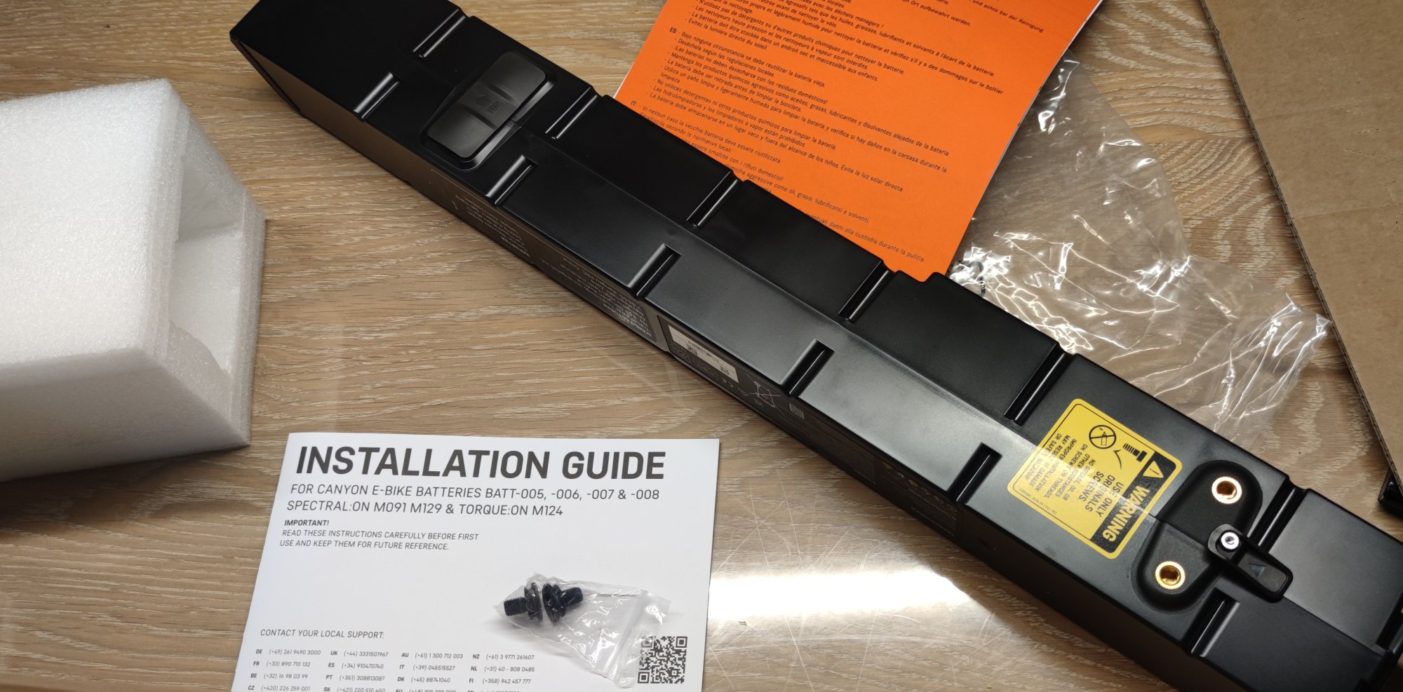

Servus,
hab jetzt die Batt008 von Canyon bekommen.
Also ... Canyon hat es endlich geschafft zwar holprig und auf Umwegen..aber geschafft.
Bin zufrieden, da ich ohne große Standzeit durchfahren könnte. Viel Erfolg euch noch mit der 720-er austausch. Gruß

Ist das jetzt der 720er oder 900er Akku?
Und wurde der Akku vor dem Versand auf der Canyon Website unter "Bestellungen" bei dir gelistet? Ich habe dort nämlich nichts stehen und keine Ahnung, wann ich meinen 720er Akku erhalten soll, auf Nachfrage bei Canyon hieß es, ich wurde nicht vergessen.
Und Ausfallgeld wurde auch überwiesen?

720-er ist erst ab November ( laut Canyon) lieferbar und soll die Bezeichnung haben:
BT005( EP800) und BT007(EP801)

Bestellungen war nichts gelistet bei mir. Gab ca 10 Tage davor eine Mail das der Akku jetzt kommt.
BAT008 ist die 900WH....Bei mir wurde auf der App unter"Bestellungen" sowie auch Per Mail benachrichtigt.
Die Gutschrift-Benachrichtigung nur über Mail... Es wurde bis auf Tag genau berechnet bis zum Verlassen des Akkus aus dem Warenlager von Canyon...Spedition hat mich dann angerufen und den Übergabe zeit vereinbart... Also sehr gut durchorganisiert...
