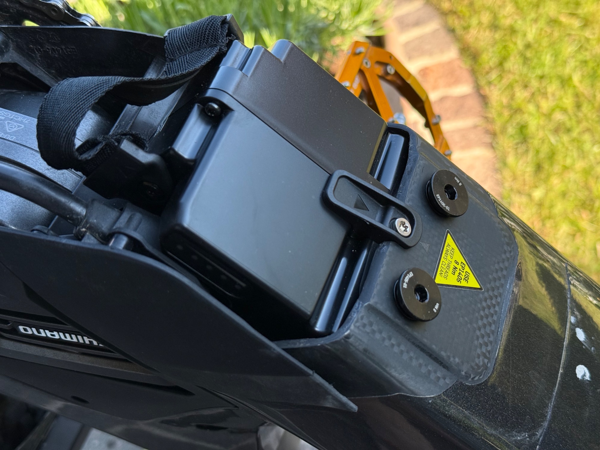

Ja klar dann sei doch zufrieden.
Es läuft doch

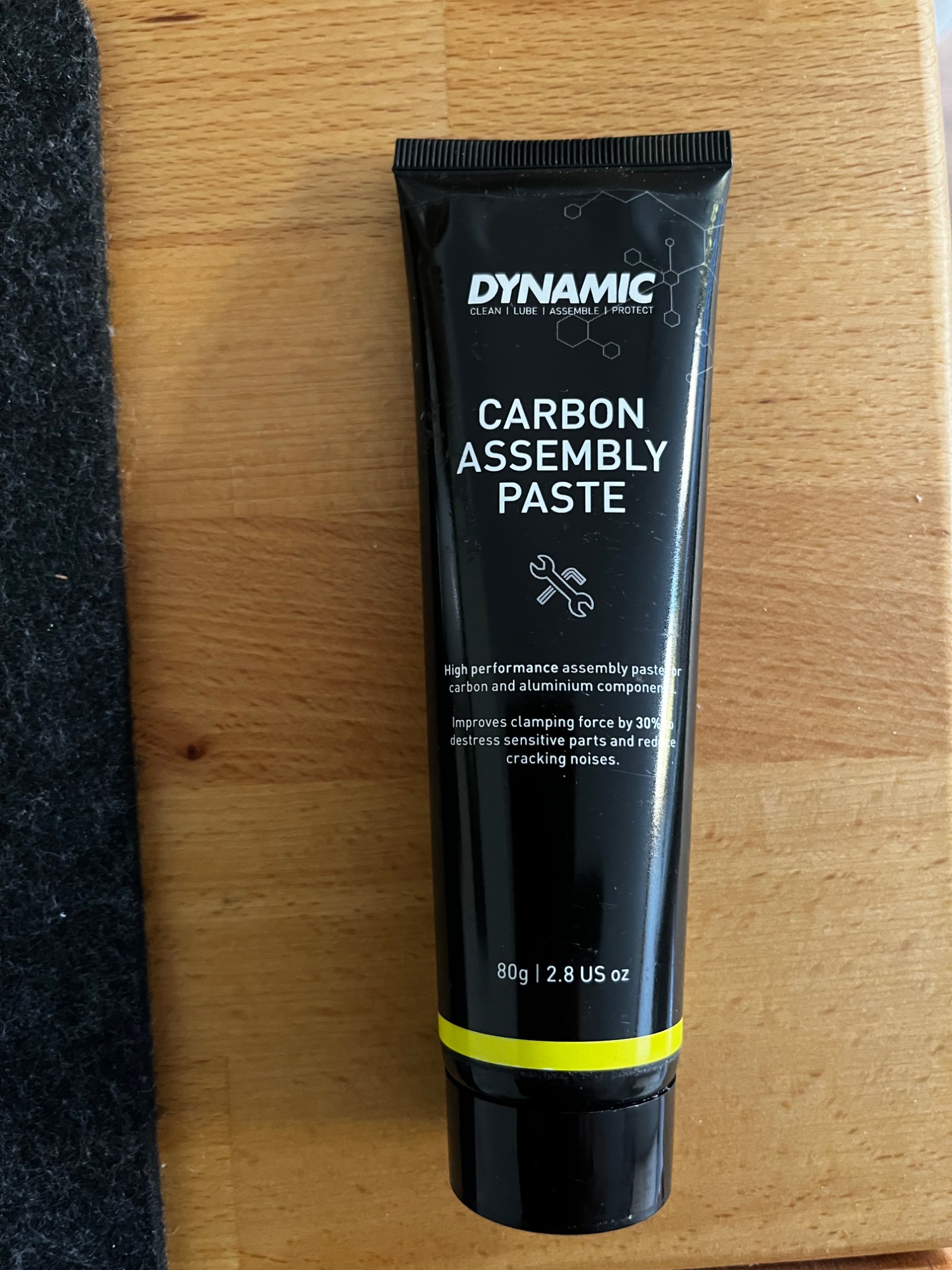

Carbonpaste würde ich jetzt nicht gerade nehmen, da diese sehr Rauh ist um die klemmung bei Lenker/Sattelstützen zu verbessern. Ich habe von der selben Firma das Montagefett genommen.

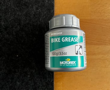

Den Rat nehme ich sofort an danke.
Auch weil ich nur minimal schrauben kann und diese Paste für die Sattelstütze/Rohr habe.
Ich hätte dann die noch😊
Anderes Forum ich weiß (sorry)
Besser, aber nicht gut. Am besten geeignet ist Montagepaste. Die funktioniert nicht wie ein Gleitmittel, sondern verhindert lediglich das Festgammeln.
Die Schraube sitzt dann trotzdem fest.
Was sind das für Schrauben - hochfest ?
Wir habe drei Materialien: Schrauben, Carbonberührung, die Inlays im Akku…..
Gut = also Montagepaste
Die gute alte Kupferpaste und gut is…warum auch immer irgendwelche blödsinningen überteuerten heilsamen Mittel für Schweine Geld kaufen … meine Meinung ..
Die Schraube sitzt dann trotzdem längerfristig fest.
Genauso!
Gewinde die unter Belastung stehen (z.B. Pedale) = Montagepaste - verhindert festfressen/angammeln
Klemmungen (Sattelrohr, Vorbau) - Carbonmontagepaste, bessere Klemmung bei weniger Klemmkraft, verhindert festgammeln!

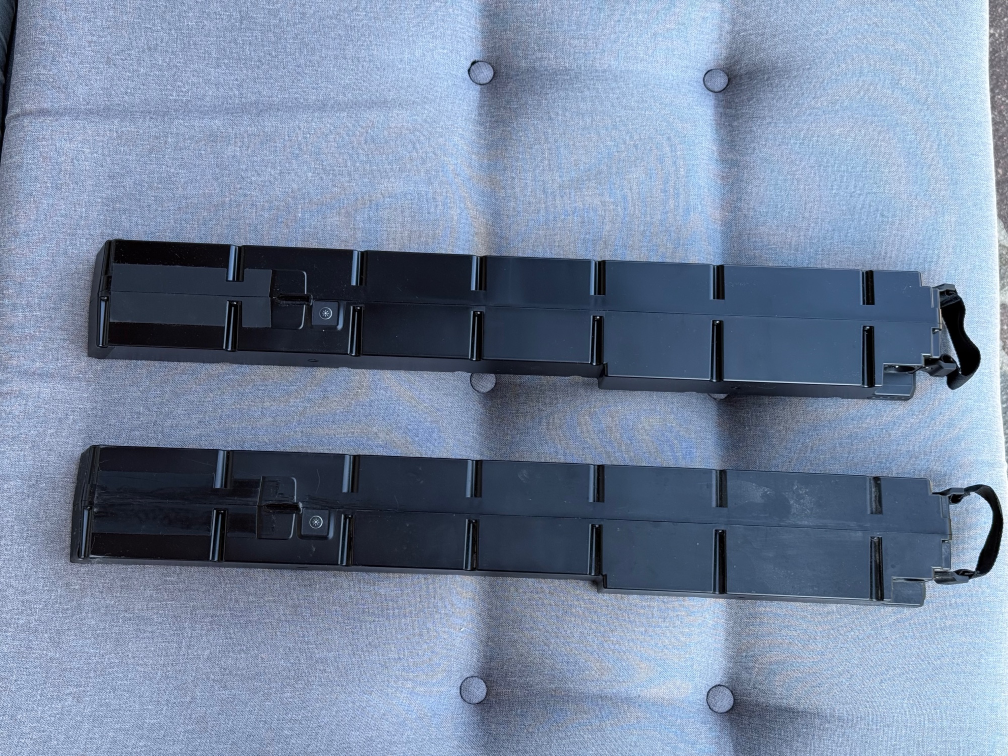

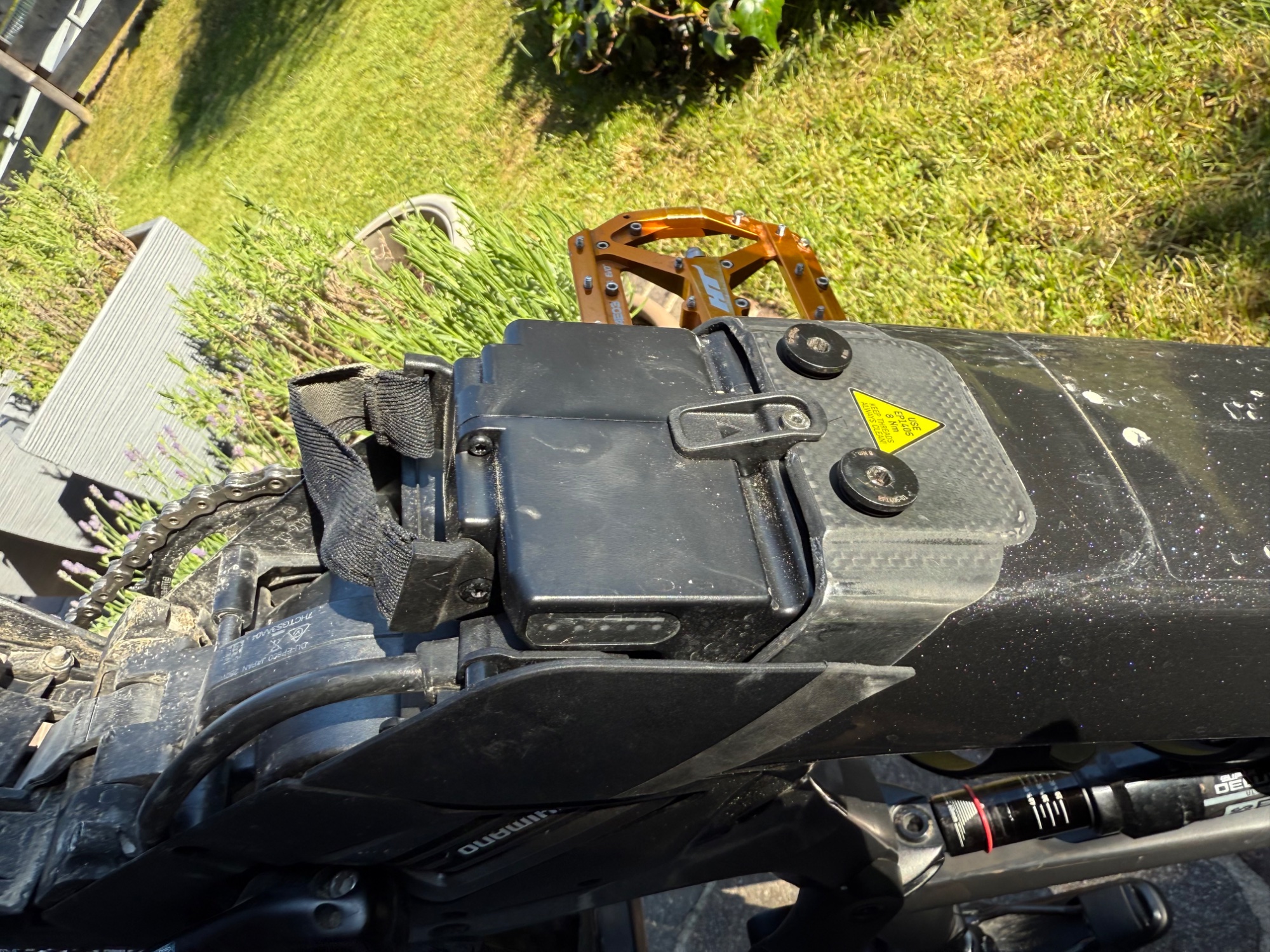

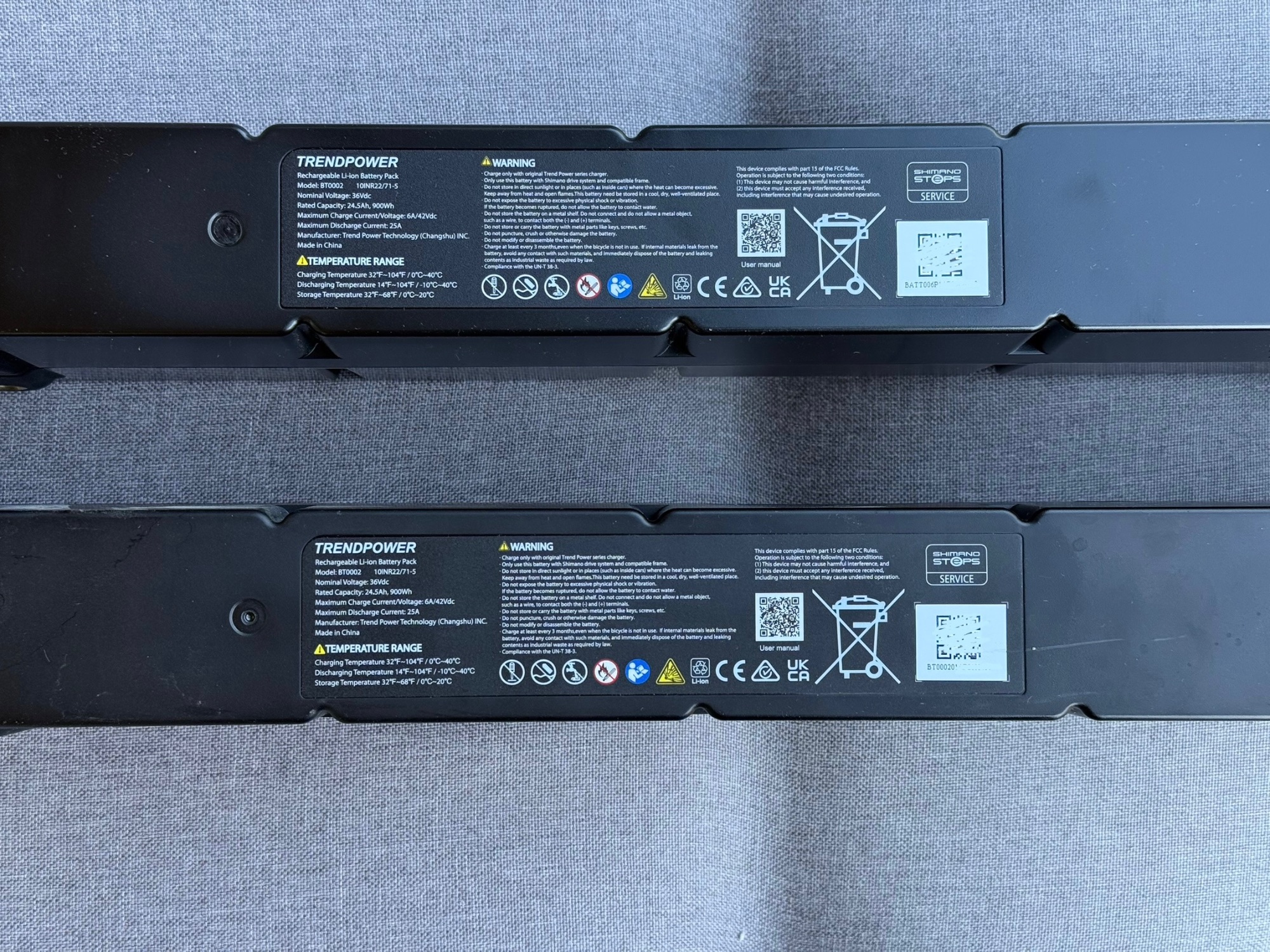

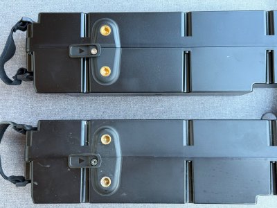

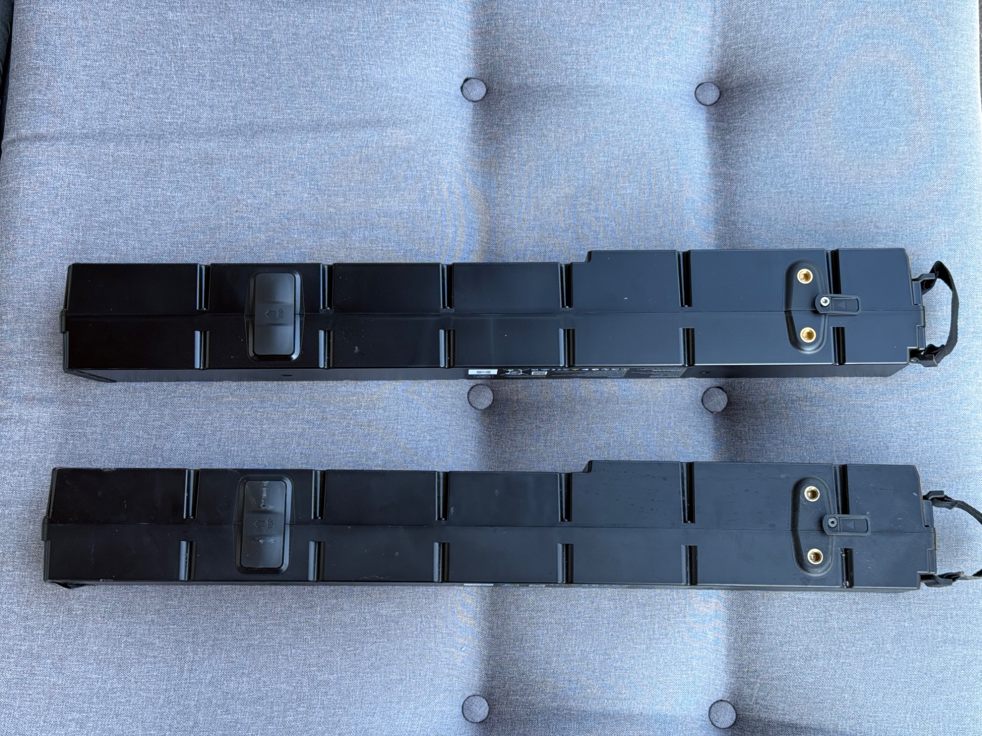

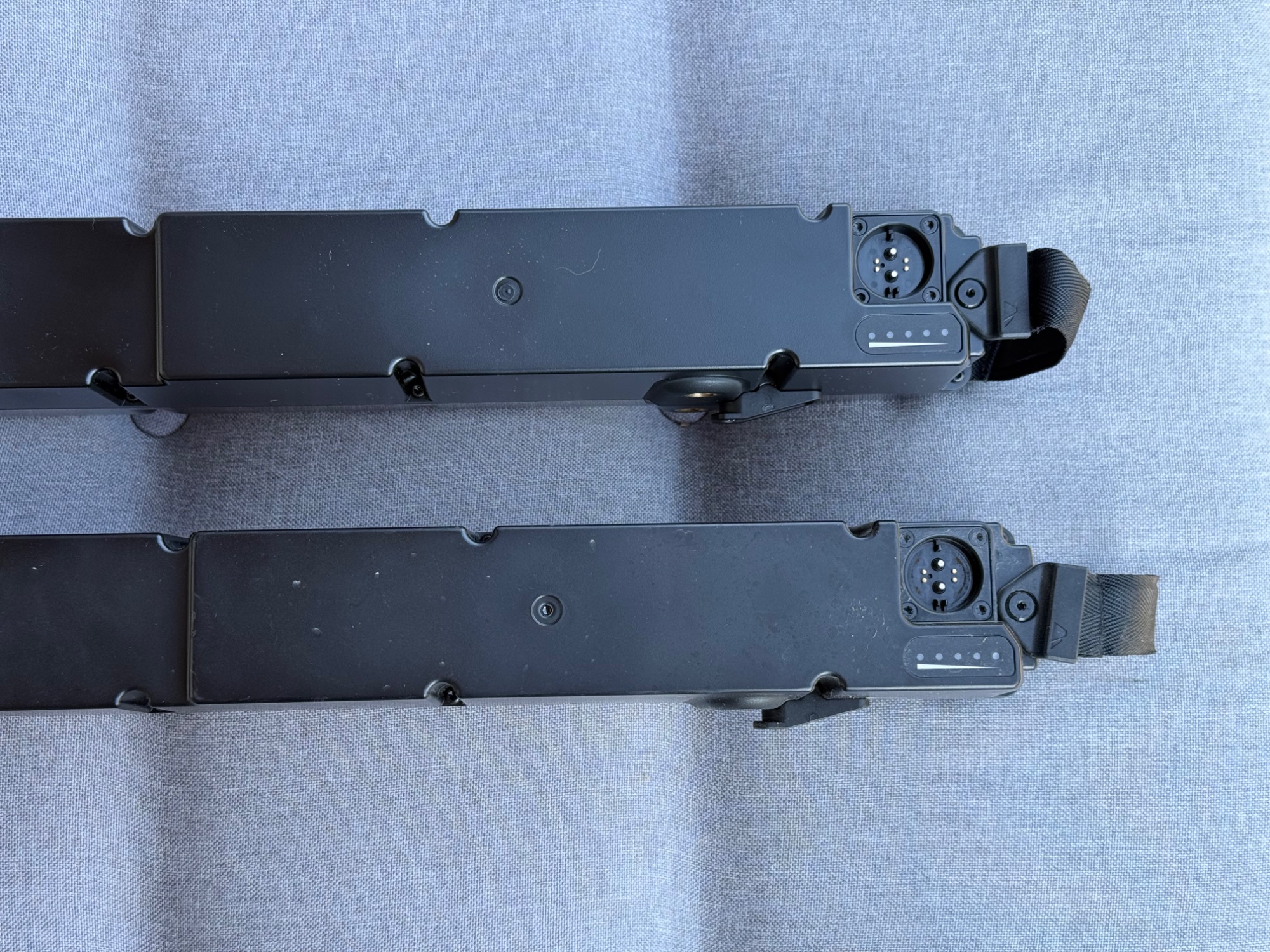

Hier nochmal vergleichend mit dem alten Akku, wobei der alte jeweils oben liegt. Die Schraube sind rechts neu, und eingebaut ist der dreckigere der alte Akku.
Auch von der Haptik merke ich keinen unterschied.
Somit hoffen wir mal auf eine Verbesserung “unter der Haube”.
Lt. Bildern liegt der alte Akku unten (zumindest sieht dieser benützt aus und ist dreckig)
Steht in der Anleitung ob bei den Schraube Montage-Fett verwendet werden darf . Nach ein paar Monaten sitzen die bestimmt schön fest.Oder einfach Trocken rein und fertig.
Da es Sinn macht den Akku regelmäßig in Augenschein zu nehmen und die Kontakte zu pflegen ist jede Form von Fett an den Schrauben überflüssig.
Die Gewinde sind korrosionsstabil aus Messing und die Schrauben selbst haben eine Schutzschicht.
Fett sammelt gerne Staub ein und bei der Sichtkontrolle des Akku müssten jedesmal die Schrauben entfettet und gereinigt werden bevor sie wieder eingedreht werden.
