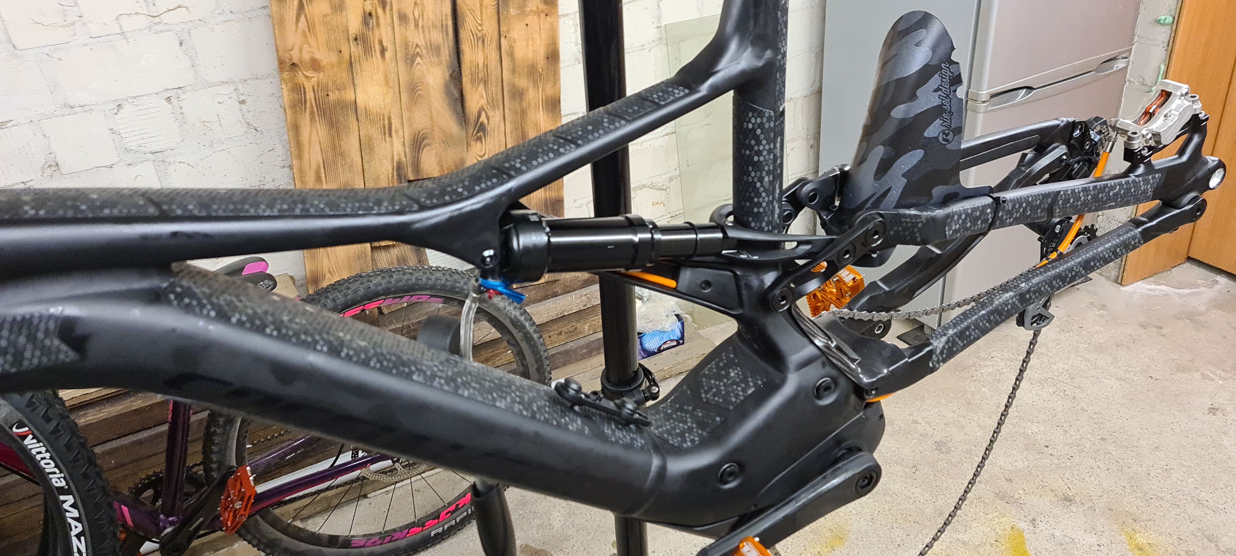

Fahre das 21 er komplett umgebaut mit 223/223 und Trickstuff Maxima 👌👌
Trickstuff Maxima Mega geil (mega teuer 😭 ) Welche Scheiben fährst du und wie hast du das Magnetproblem gelöst ?
Hab auch lange gespart und gewartet auf die Maxima 😉👌
Vorher bin ich die Galfer gefahren,
Jetzt hab ich die TRP R1 drauf... 2,3mm dick, 223mm groß.. Da brauch man sich dann keine Sorgen mehr zu machen 🤣😉
Welches Problem mit dem Magneten? Einfach alte Scheibe und Magnet ab und dann neue Scheibe und Magnet wieder drauf 😉👌
Das sind doch 6loch scheiben aber die narben beim 2021 sind centerlock . Ich schätz du hast centelock auf 6loch Adapter verwendet ?!
past der centerlockring mit Magnet dann noch ?
