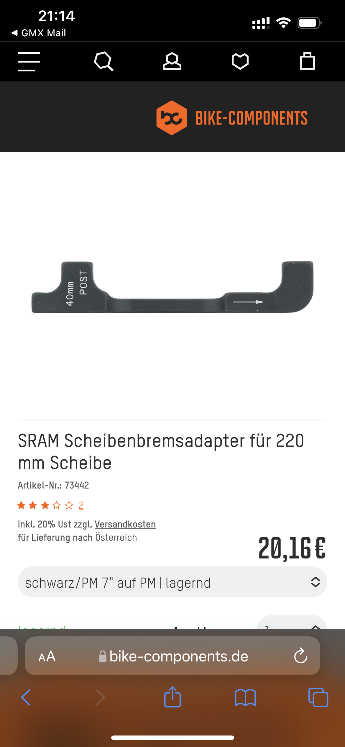

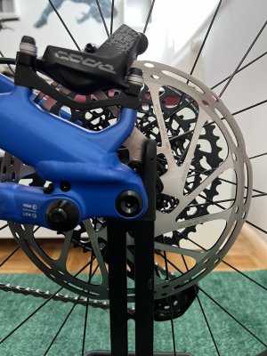

gekauft hab ich jetzt glaub ich genau das was du gesagt hast… soweit hab ich mir das mittlerweile zusammengereimt, ich glaub auch das sollte passen, danke für die Antwort
Ja 20 mm steht hinten aud dem momentan montierten Adapter drauf… somit pm7, also 180+20=200 und somit pm 7 auf 220

ich würde sagen das passt, bin aber nur Hobbyschrauber und hab bisher nur Adapter bis 203mm verwendet
ich weiss nicht ob jeder Adapter mit jedem Sattel von der Form her kompatibel ist (der Sattel könnte im ungünstigen Fall am Adapter anstehen)
Lg Tirolbiker63
Ja das passt. Brauchst noch passende Schrauben für die Bremszange. Für den Adapter sollten welche dabei sein. Die Bremszange wird mit dem Adapter versetzt montiert.

anhand vom Bild ist die 200er nicht stark belastet worden (keine Hitzeverfärbungen)

das Bike ist nagelneu, deswegen ist da nichts angelaufen.
