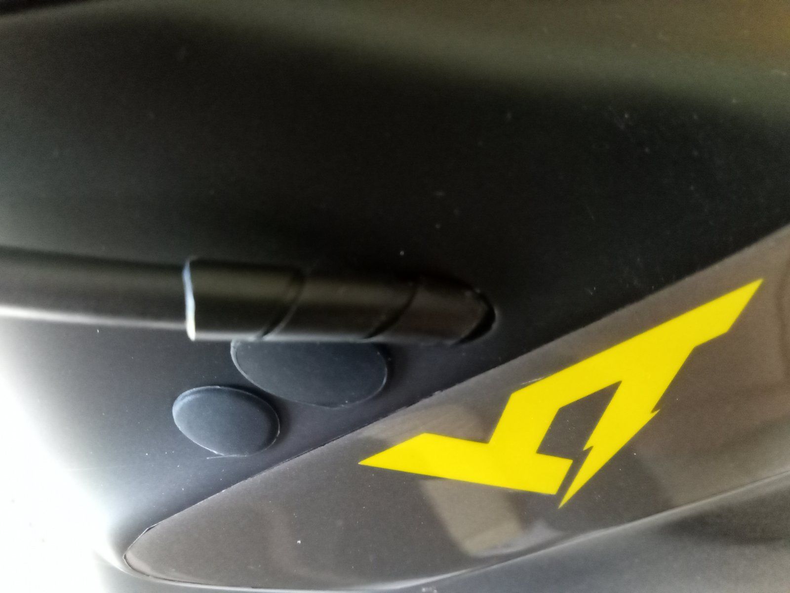

Hello YT-Familie,
sagt mal.... gibt es einen Trick, die Gummi-Hülsen welche zwischen Rahmen und Leitung sitzen, dauerhaft zu fixieren??
mir rutschen die ständig raus....
Grüße Dennis
Ich bin zwar keine YT-Familie, kein Teil davon, und auch kein Fan.
Aber als Decoy-Besitzer und freundlicher Forumsteilnehmer habe ich was ....
....entweder einen Kabelbinder herum, oder meines Erachtens viel besser einen dünnen Spiralschlauch statt der Tülle, der aber unter 0,6mm Wandstärke haben muss.
