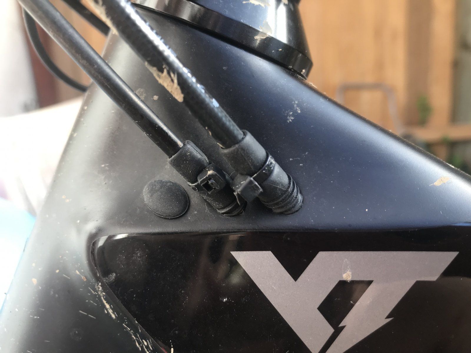

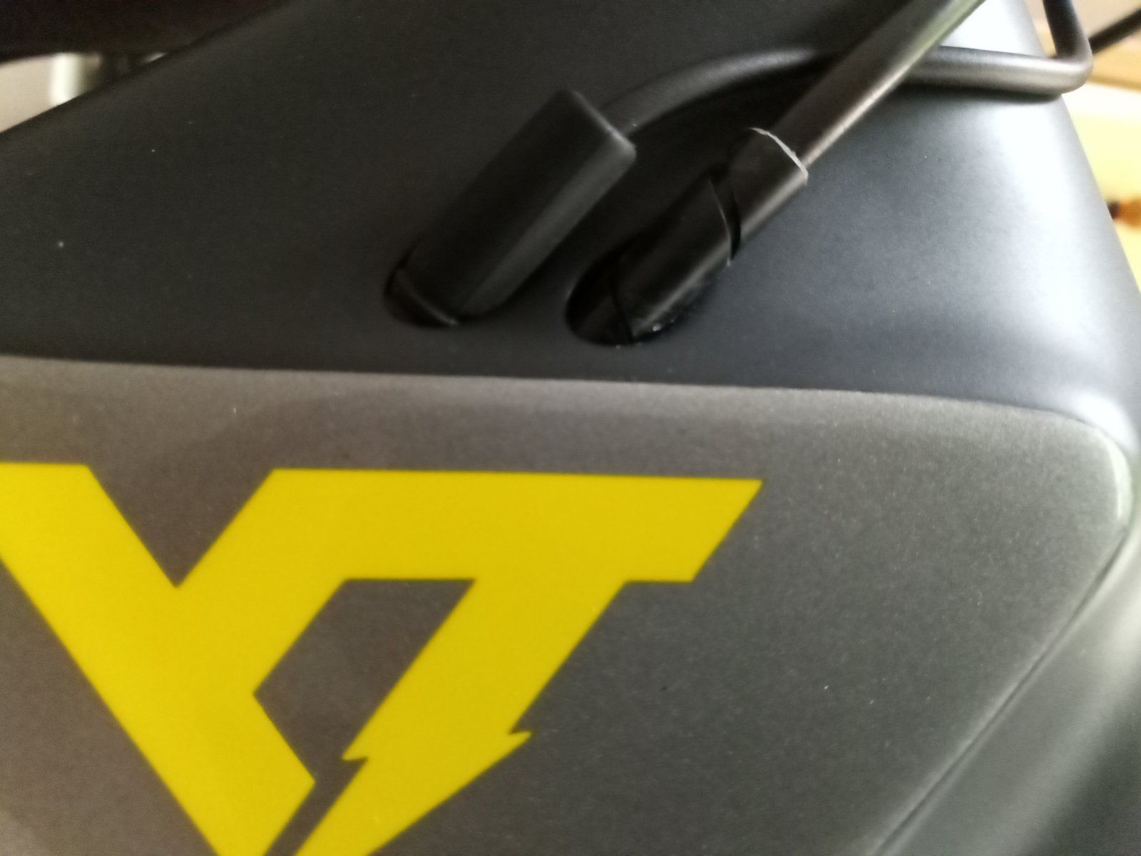

Habt ihr einen Tipp um die Gummihüllen für schalt und bremszug an Ort und Stelle zu halten?
Tropfen Sekundenkleber, oder wie habt ihr es gelöst?
Sekundenkleber hat für ein paar Wochen funktioniert aber jetzt sind wieder fast alle draußen. Bei einem anderen halten dagegen die Gummihüllen mit dem Kabelbinder fixiert bis heute. Müsste da jetzt auch mal aktiv werden bei meinen.
Ich versuche es mal mit elastischem Kleber.
Die Kabelbinder Lösung gefällt mir optisch nicht ;).
Am Lenkkopf geht auch ein dünnwandiger Spiralschlauch.
Aber wenn man YT fragt, gibt es keine Probleme mit den Tüllen.

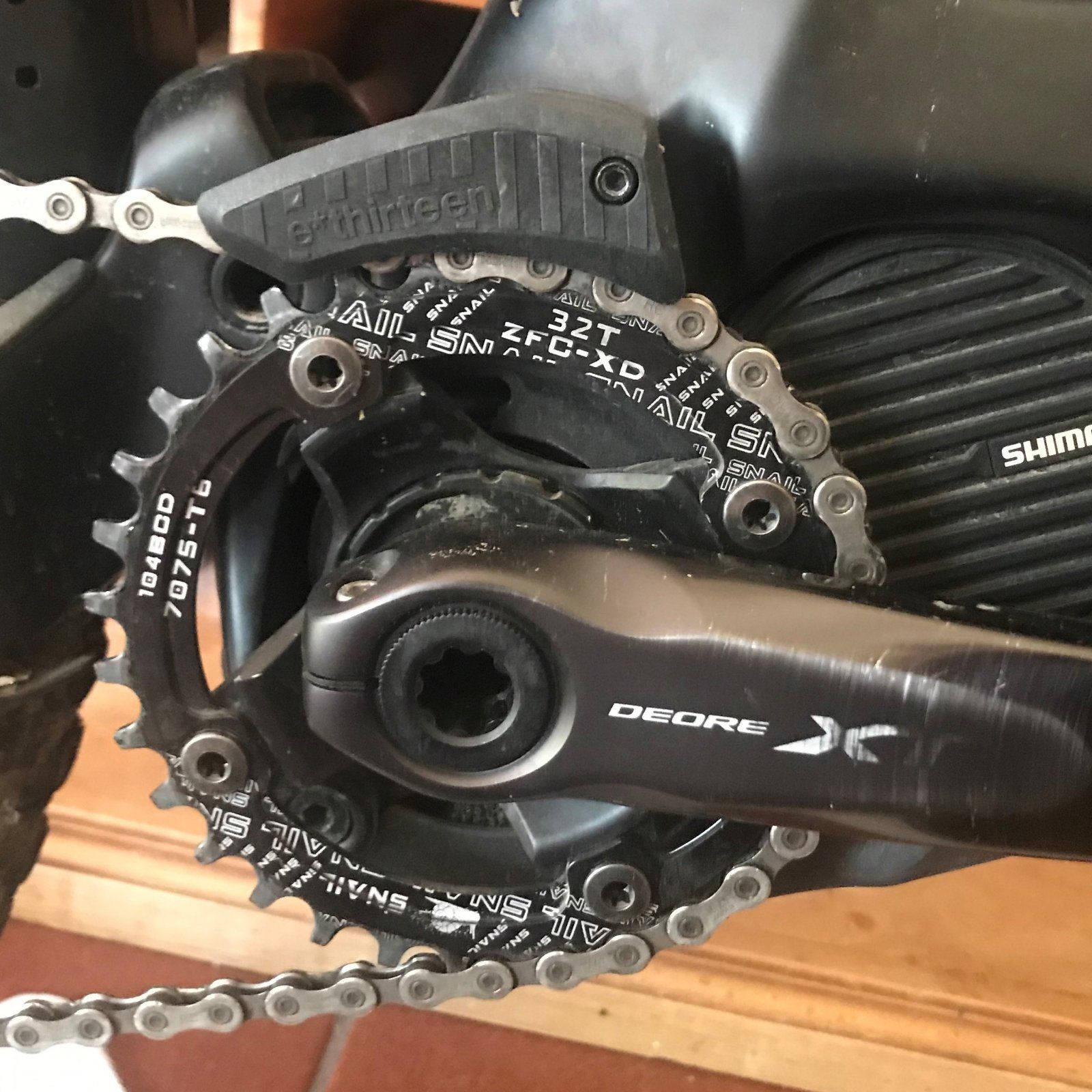

Das 32T von SRAM gibt es meines Wissens nur in Alu (Shimano34T ist Stahl).
Wie lang hält das Alu?
Würde ggf. auch gerne auf ein 32T umbauen.
China Billigteil Alu <20 Euro seit ca. 800 km vornehmlich im alpinen Geläuf inkl. steiler Rampen schnelle Gangwechsel, hält bisher, leichter Verschleiß erkennbar, lieber dort als an der Kassette! 32 passt besser zur 9-46er finde ich. Kette springt auch nicht ab. Austausch falls notwendig kostet weniger als ein Satz Brembeläge. Allerdings 11-fach bei mir, mag sein das 12-fach nicht so gut funktioniert weil schmaler.

wie Radix sagte nicht ausbauen, und achte auf die Gummitüllen für Kabel und Seilzüge am besten einmal richtig reinstecken und mit kleinen Kabelbindern fixieren, damit da kein Wasser reinlaufen kann. Für die ganz Paranoiden (so wie mich) gibts noch ne Anleitung/Anregung den Spalt zwischen Akkuabdeckung und Rahmen mit einem schmalen Dicht-Streifen Schaumstoff auszufüllen. Dann ists wirklch von allen Seiten dicht, sofern du nicht den Gummistöpsel der Ladebuchse vergisst..(Eigenerfahrung)

Ich habe jetzt Pattex Transparent unter die Gummitüllen gepackt. Das über Nacht trocken lassen, Schein zu funktioeren.
