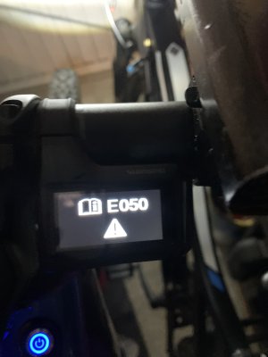

Hallo zusammen bei mir kommt das 3malige piepen wenn es auf dem kopf steht und der Fehler bleibt. Das kotz noch an. Hilfe bitte 🫣🤷‍♂️
Bei mir tritt der Fehler immer mal wieder auf, wenn ich sehr langsam fahre, z.B. in einer gemischten Gruppe mit normalen MTBs. Inzwischen habe ich festgestellt, dass der Fehler auch verschwindet, wenn ich das Hinterrad mit einer Hand in die Luft hebe und mit der anderen Hand zwei schnelle Umdrehungen an der Kurbel drehe. Das Display zeigt dabei irgendwas unter 30 an.
@jenzzer: Das klingt so, als hättest du ein größeres Problem. Hast du dir die Magneten und den Sensor mal angeschaut? In welcher Situation ist der Fehler denn aufgetreten?
  • Shimano Fehler E050 – Der Geschwindigkeitssensor erkennt eine unplausible Geschwindigkeit. Kontrollieren Sie die Position des Speichenmagneten. Auch ein Tuning-Chip löst diesen Fehler mit Ausfall der Tretunterstützung aus.
