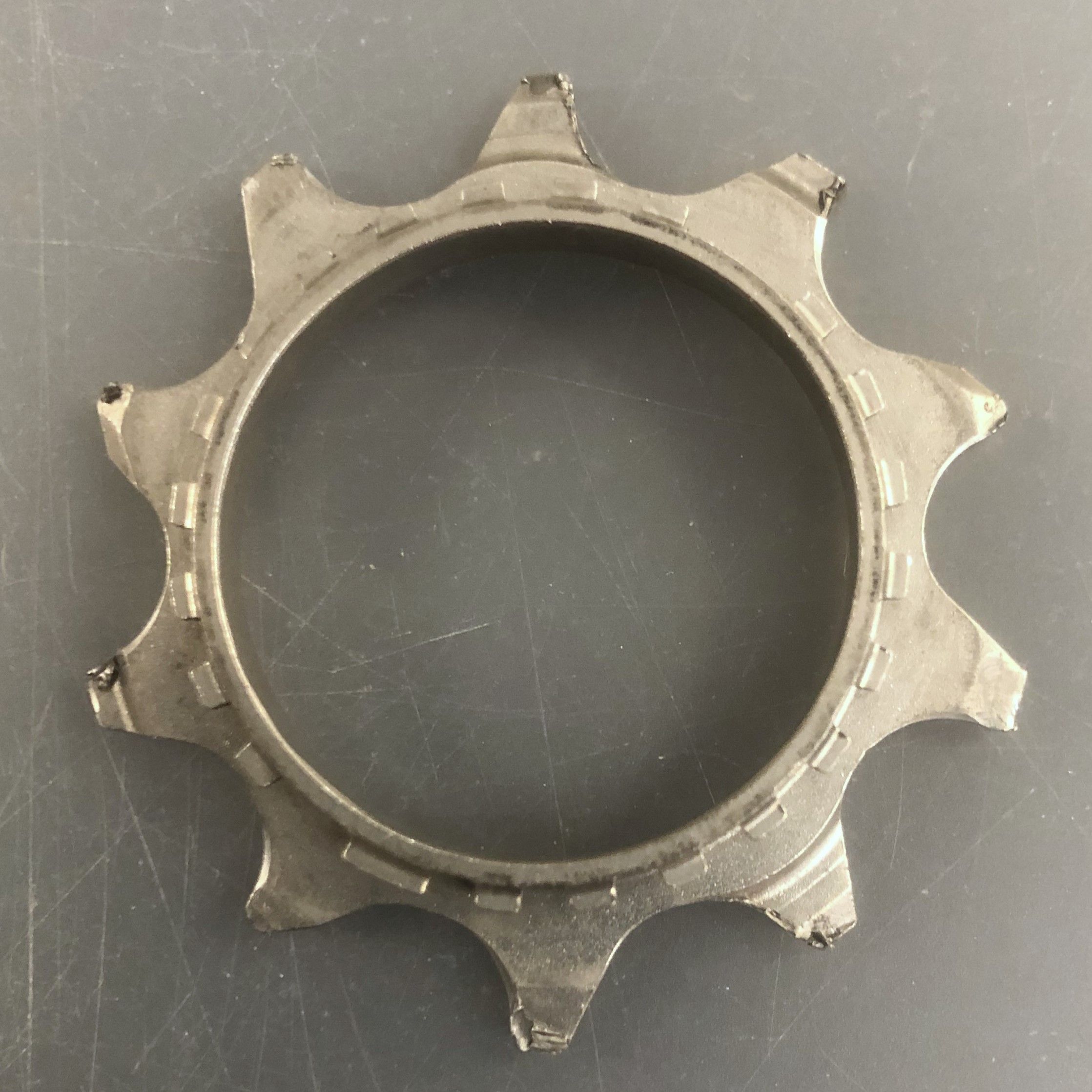

Die Möhre gebraucht mit 1000 Km auf der Uhr gekauft.
Kette wurde von mir ersetzt, ist eine XT und brandneu.
Am 10er Ritzel kracht die Kette über die Zähne, während dem treten in regelmäßigen Abständen.
Nachgeschaut und erkannt dass da ein Zahn arg beleidigt ist.
Diagnose: Ritzel hin
Therapie: neues Ritzel her
Alles gut jetzt?

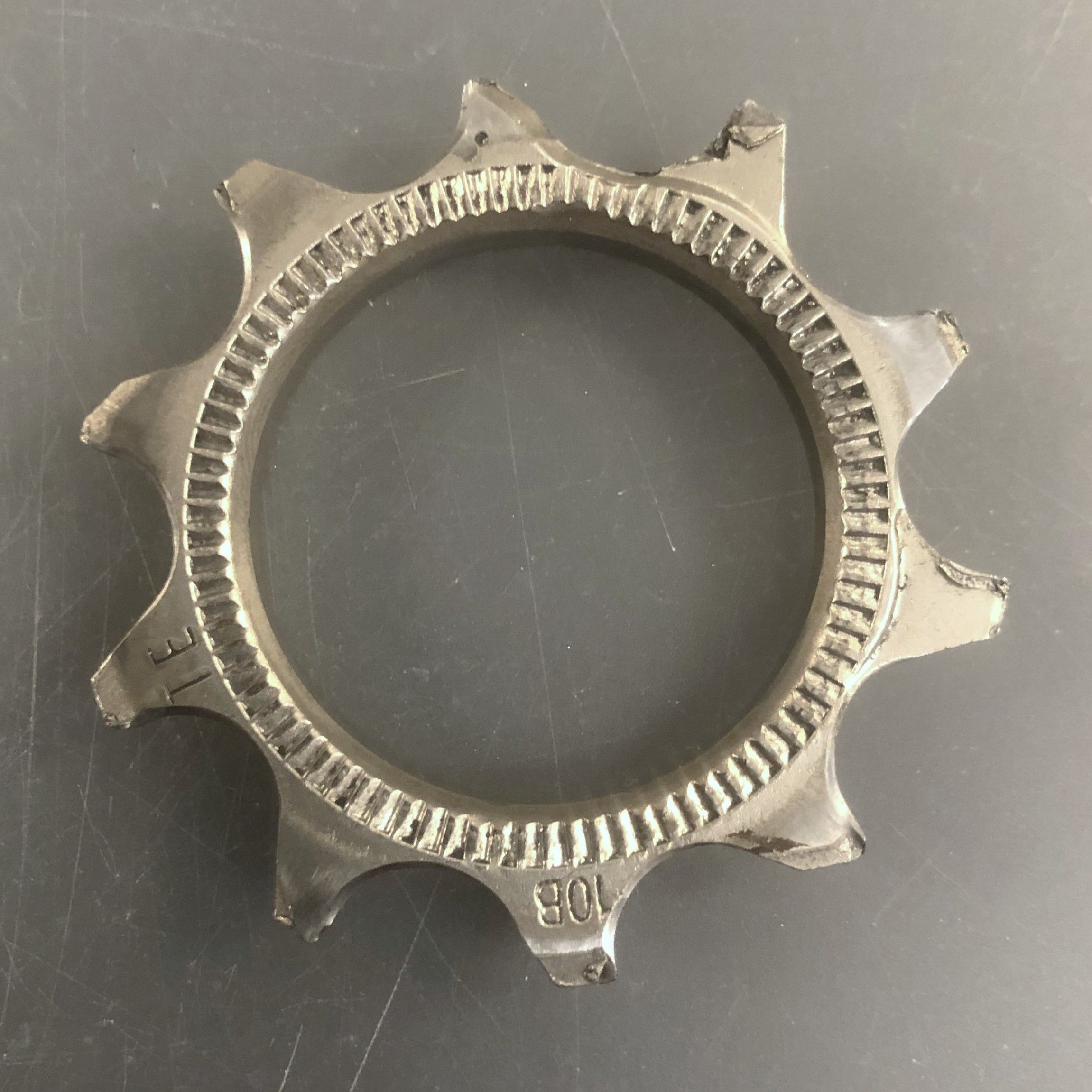

Bittesehr Herr Schiessgewehr!
Die ausgebauten hinichen Ritzel. Bitte fragts mi ned was der Vorbesitzer veranstaltet hat, dass das 10er so ausschaut.

Für mich sieht das stark nach falsch eingestellter Umschlingung (B-Schraube) aus. Die Kette hat nicht genügend Auflage auf den kleinen Ritzeln und springt über.
Ich würde erst einmal die Grate mit ner Schlüsselfeile zu entfernen, die Umschlingung richtig einstellen und dann noch mal testen.
Das sind die alten, abmontierten, entfernten, nimmer vorhandenen Ritzel.
Wie oft soll is no schreim??? Die gibts nimmer.
Und wenn was neues bissl mehr als an Zwanzger kostet stell i mi ned hin und experimentier da mit einer Feile, speziell dann nicht wenn die Zähne dermaßen beschädigt sind.
Und die Umschlingung ist pefekt so wie es gehört eingestellt.
Möglicherweise hats der Händler korrigiert und der Kasper als Vorbesitzer hats ned gscheit ghabt, aber das ist Schnee von gestern über den ich nicht diskutier.
