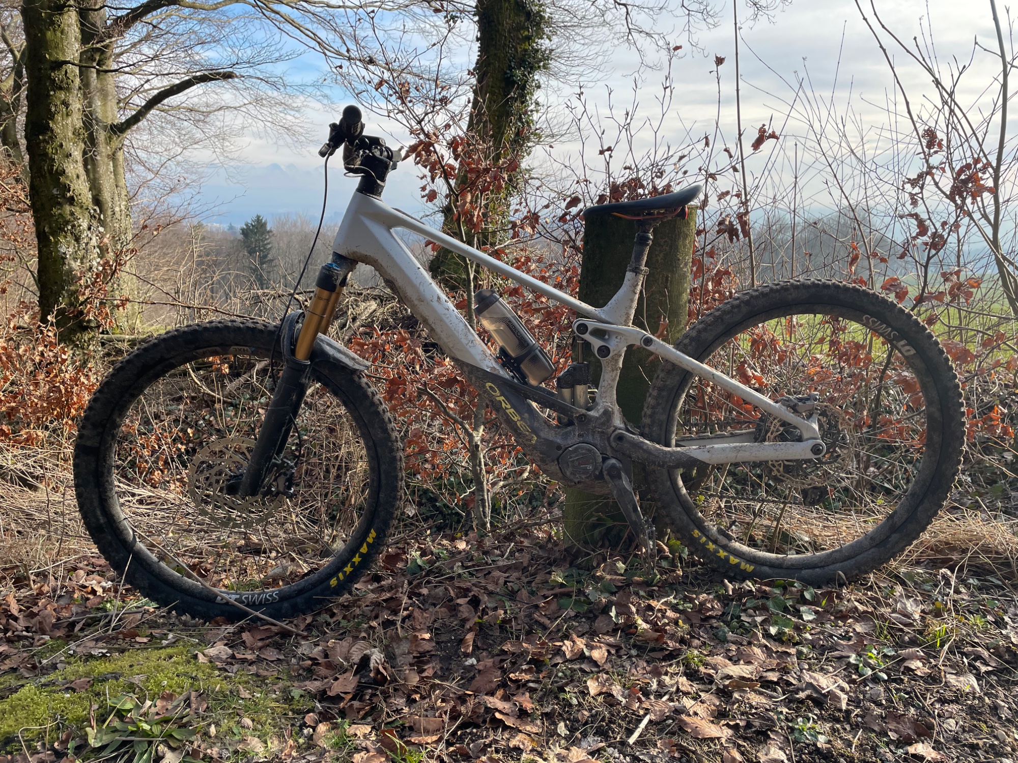

Hast schon mal jemand die Sattelstütze inkl. Kabel gewechselt? Gibt es Röhrchen im Rahmen für das Kabel oder muss Motor und Akku raus?
Klar, hab schon alles gewechselt. Dabei hab ich Motor und Akku draußen gehabt. Neulich hat hier im Thread Jenand berichtet, die hintere Bremse gewechselt hat, ohne Motor und Akku zu entfernen.
Wenn du so einen Doppelnippel von der Reverb hast, kannst du versuchen, die Leitung mit der alten durch zu ziehen.
Meine Erfahrung ist, lieber etwas mehr auseinander zu nehmen als dann ewig zu probieren und zu viel zu fluchen.
Aktuell muss ich es auch nicht. Aber die Sattelstütze scheint den Winter nicht so gerne gehabt zu haben. Einige Macken auf der Oberfläche rückseitig. Sind wohl einige Steine rangeflogen. 😞

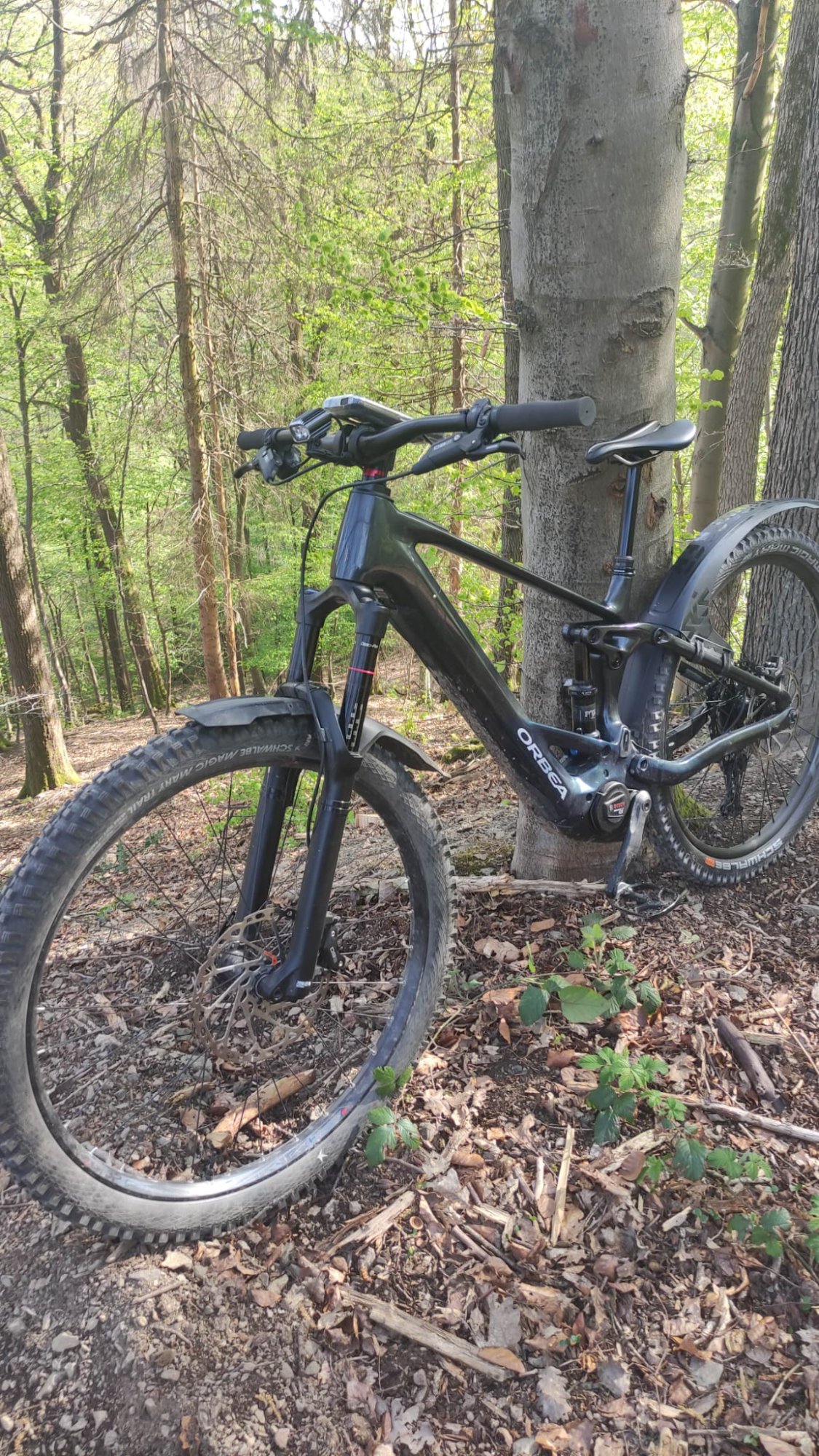

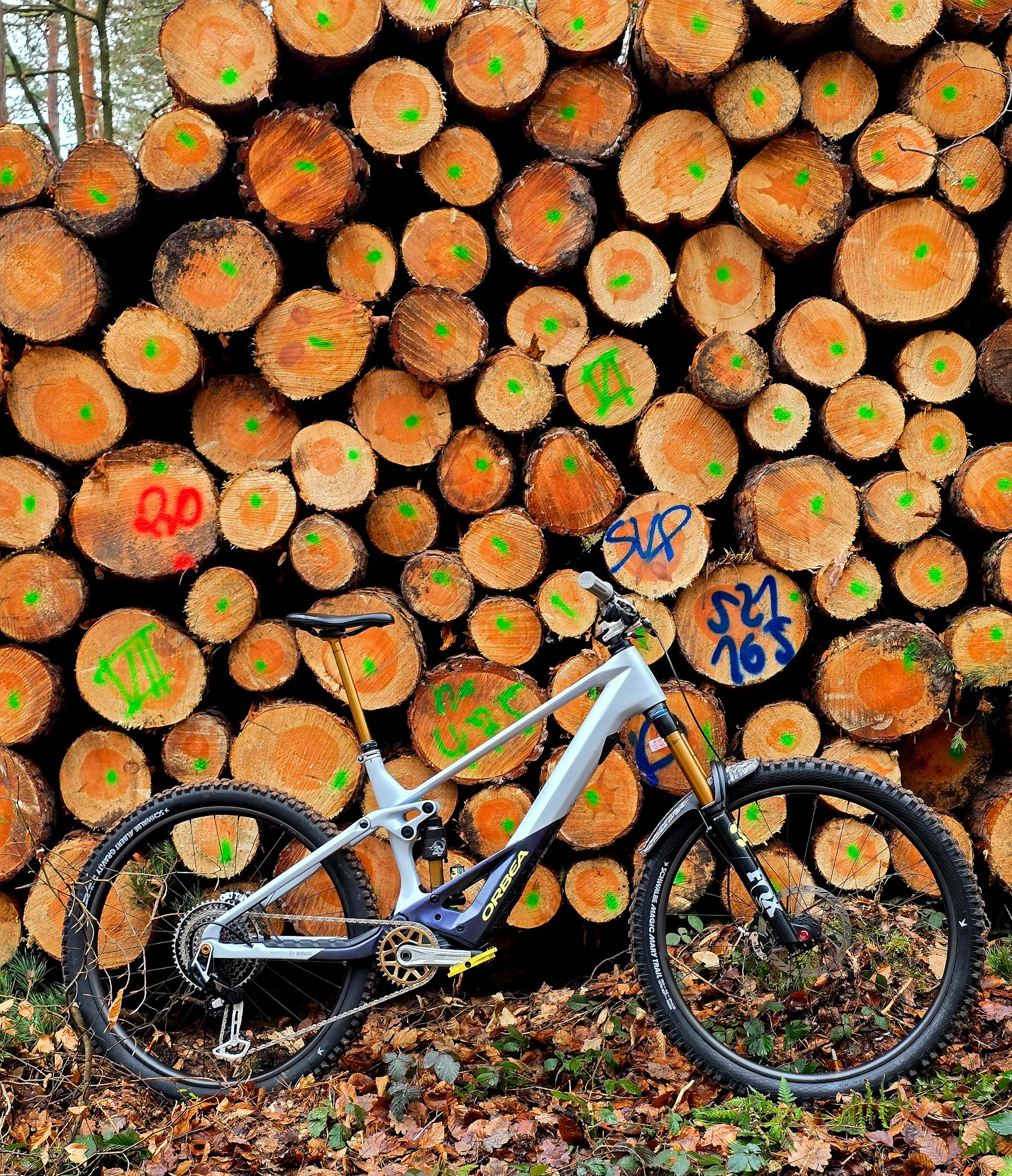

Hallo Leute
Zu meinem Mondraker Level R hat sich jetzt noch ein Orbea Wild gesellt.
Ein 2023 Wild H30 Gr. M mit 750 Wh Akku, es ist ein Leasingrückläufer mit 321Km und 5 Ladezyklen für 3200,-€
Umgebaut habe ich die Gabel, ist jetzt erstmal eine Yari 160mm drin, kommt aber eine Zeb 170mm rein.
Die Sattelstütze habe ich gegen ein OneUp 150mm getauscht, die baut noch 2cm kürzer als die Orginale.
Hab das Bike erst seit Donnertag und nach dem Umbau c.a 80Km auf den Trails rund um S/RS/W gefahren
und kann nur sagen " SUPER "

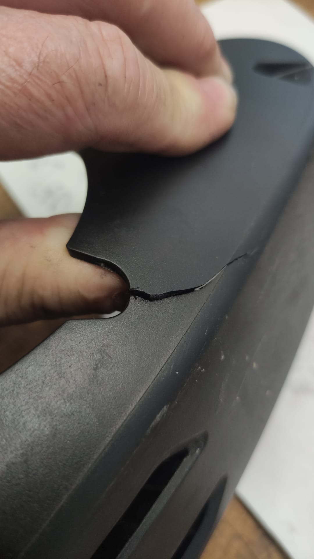

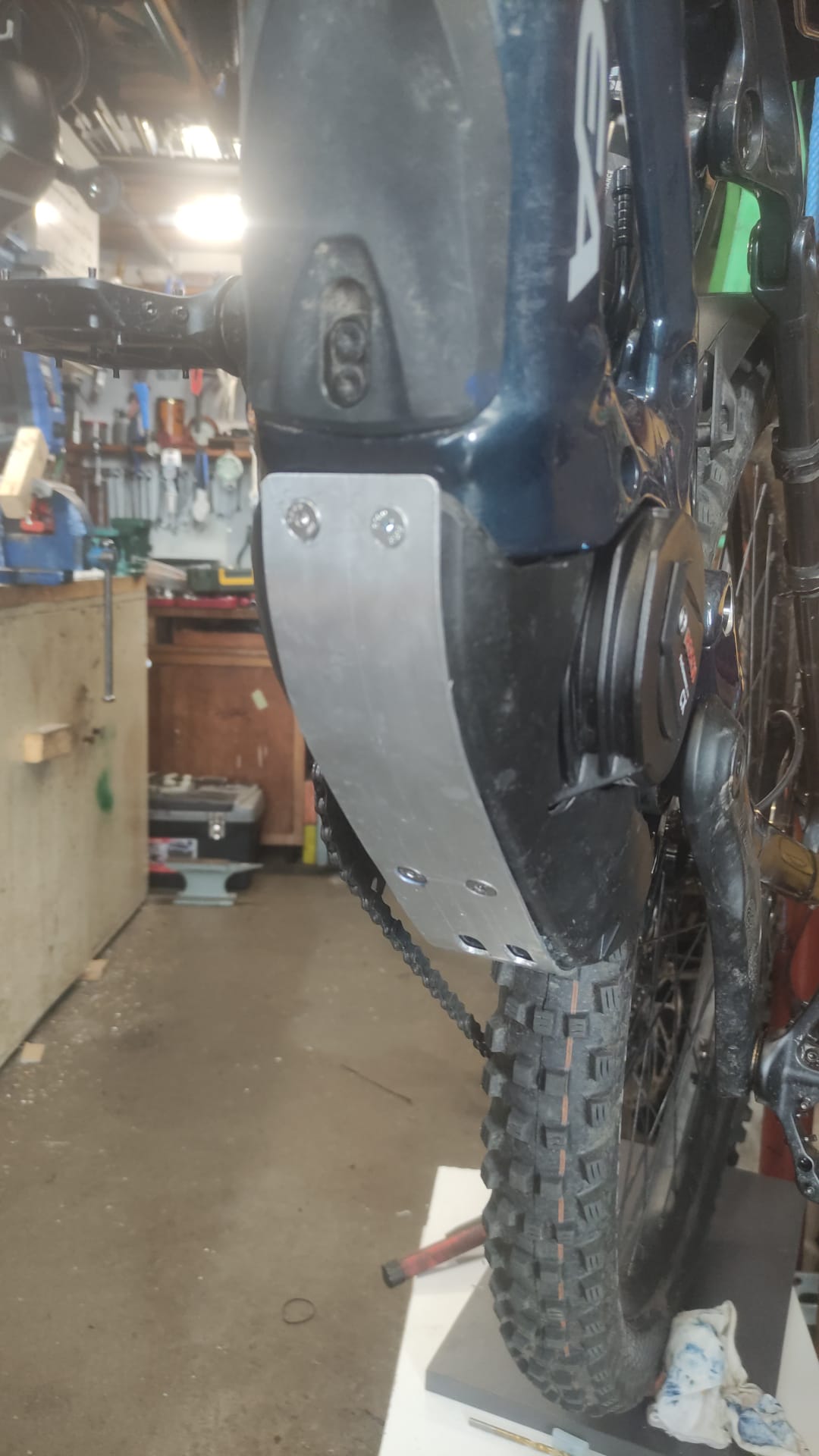

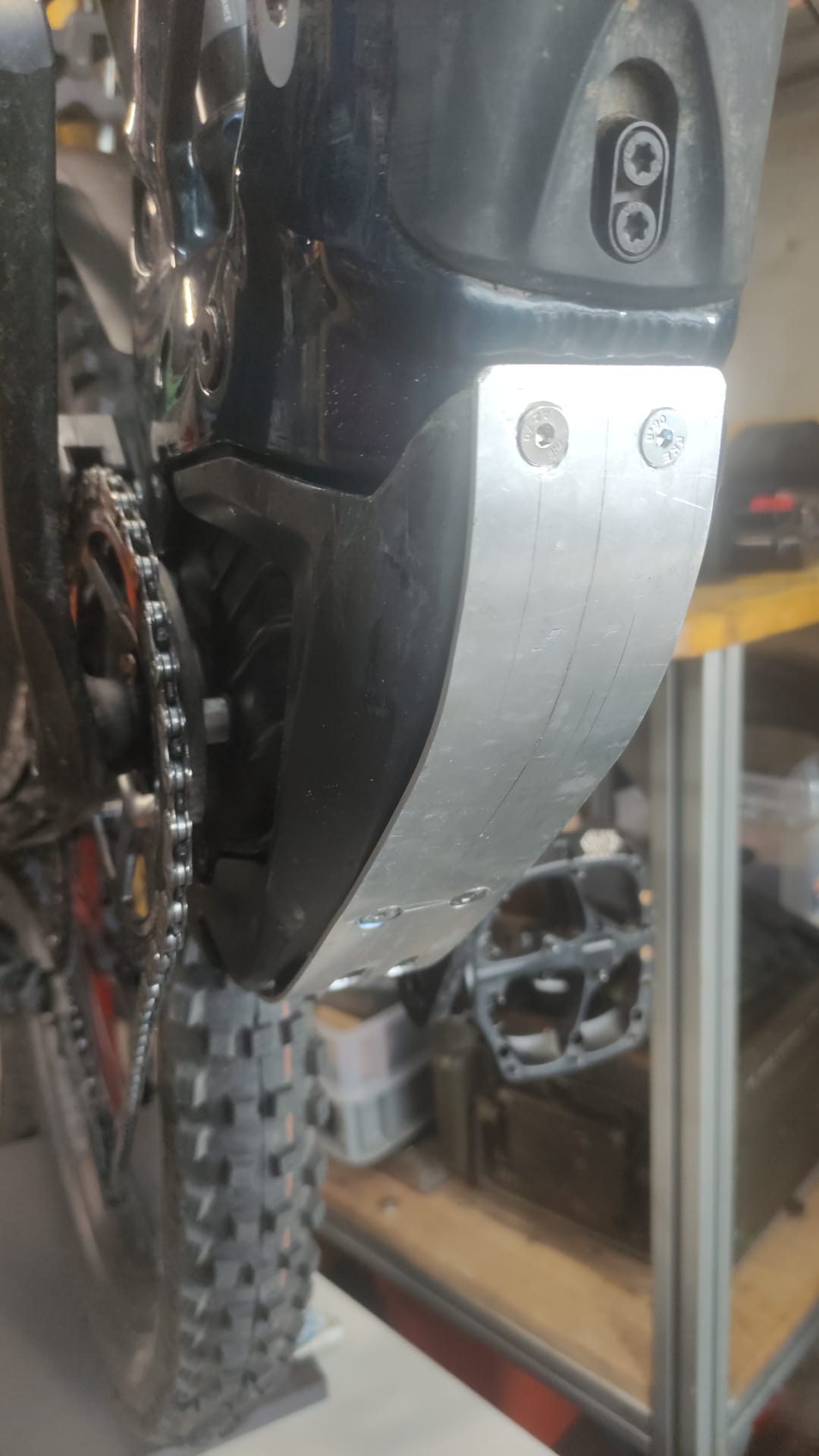

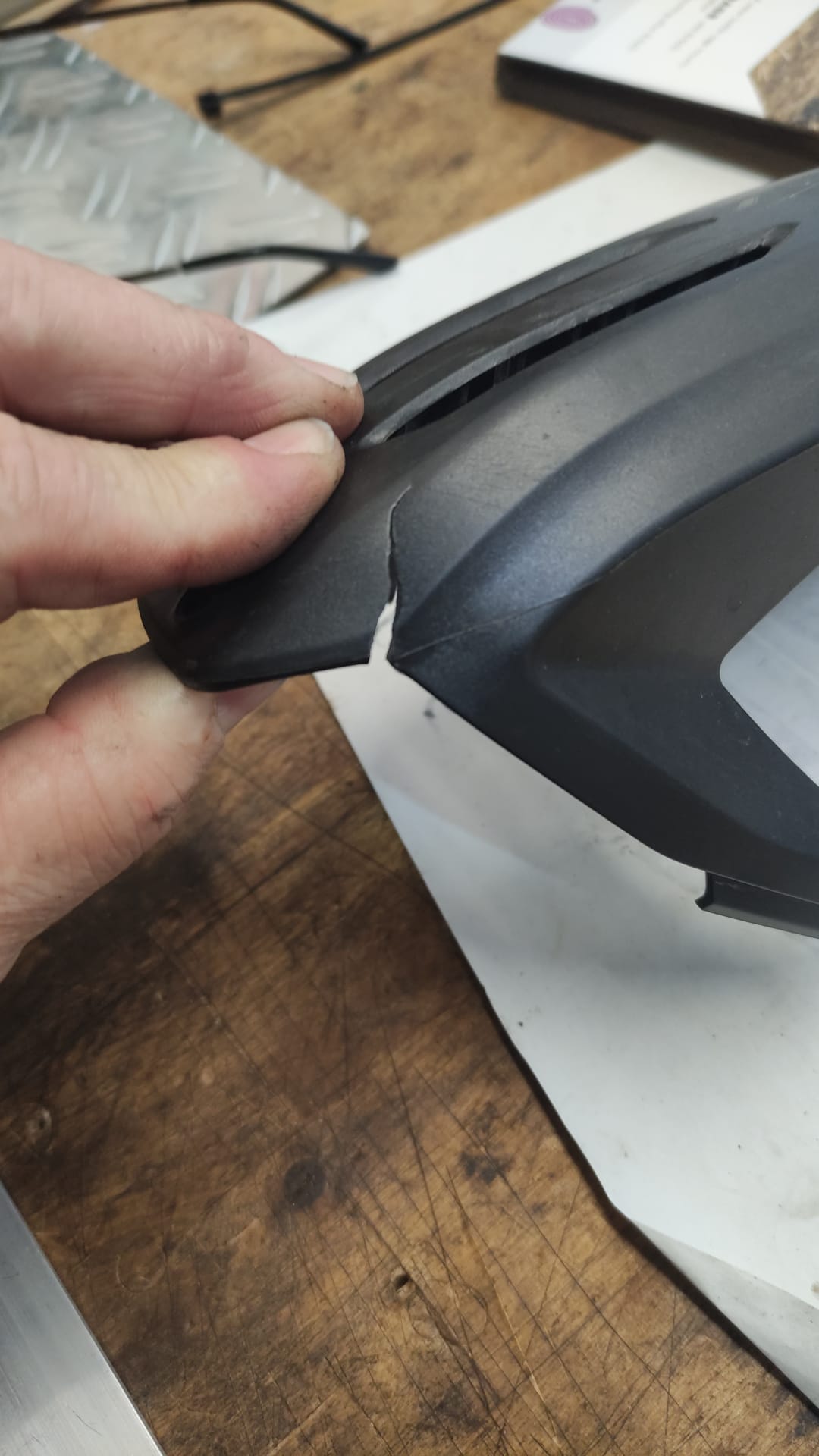

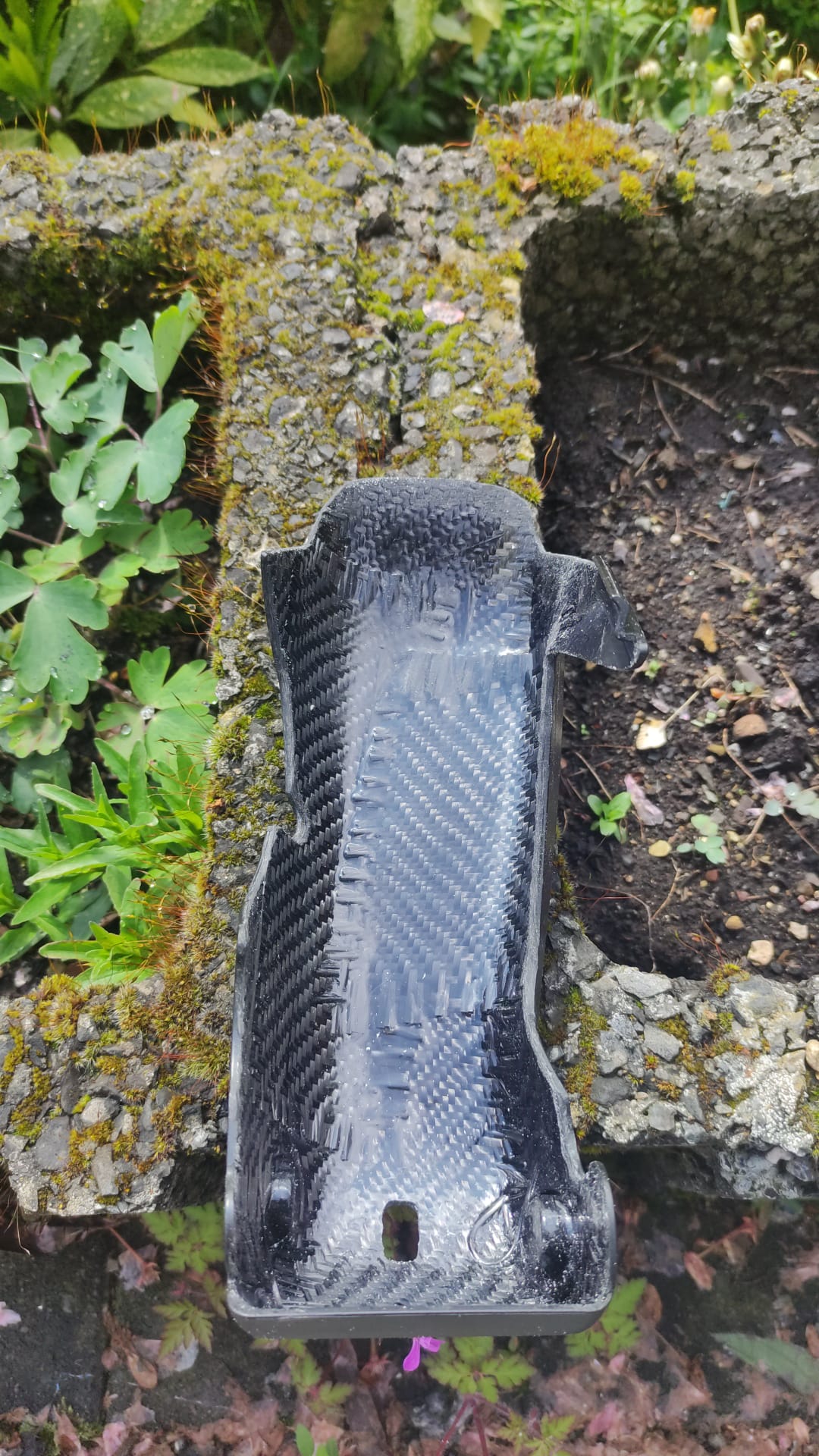

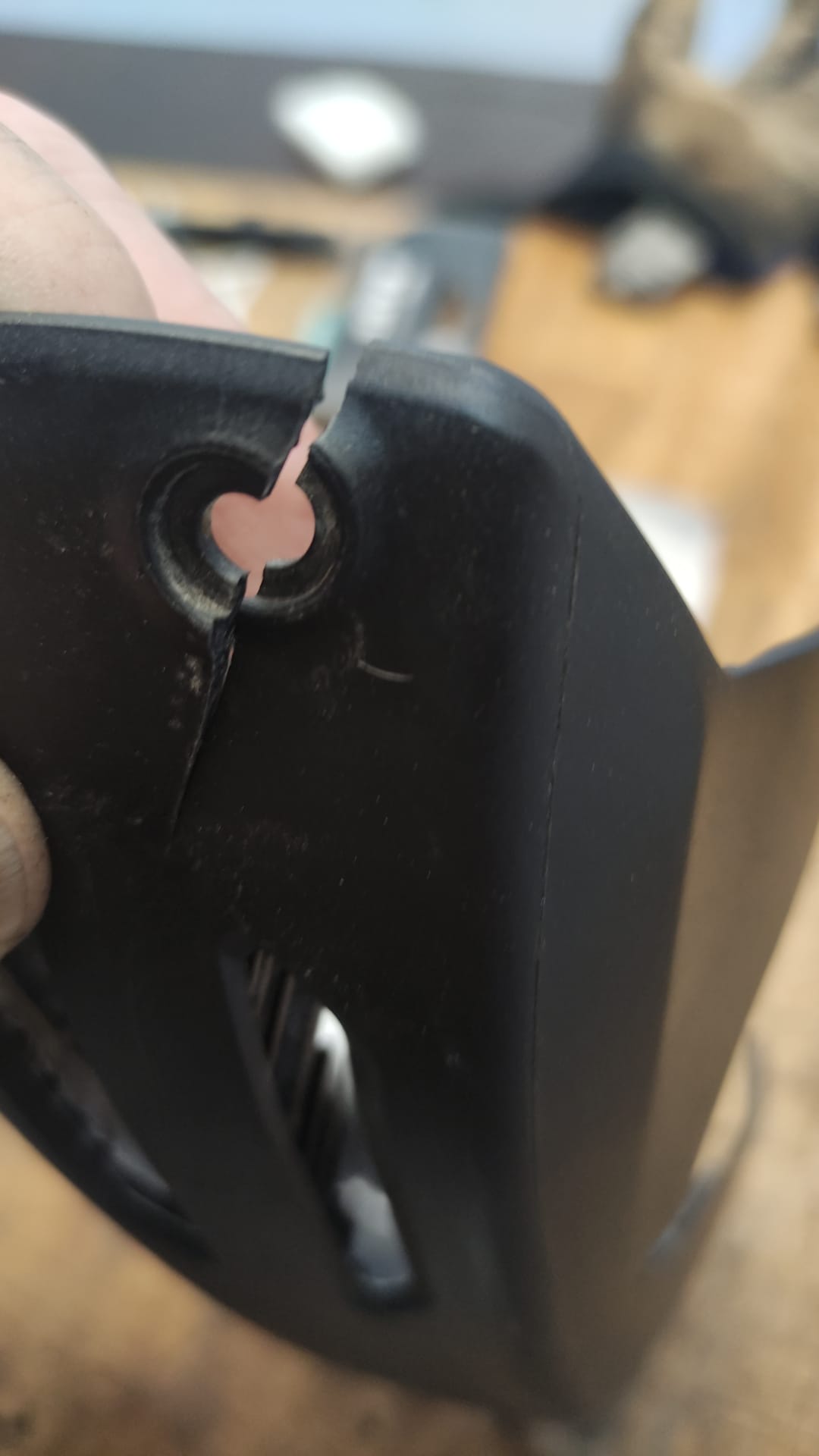

Wenn man das Orbea Wild enduromäßig benutzt gibt es direkt Schrott,
der billig gemachte Motorschutz geht beim ersten Trail Einsatz sofort in die Brüche !
Habe das Teil mit einem 4 Lagen Carborn Inlett versehen und außen eine Alu-Gleitschiene
