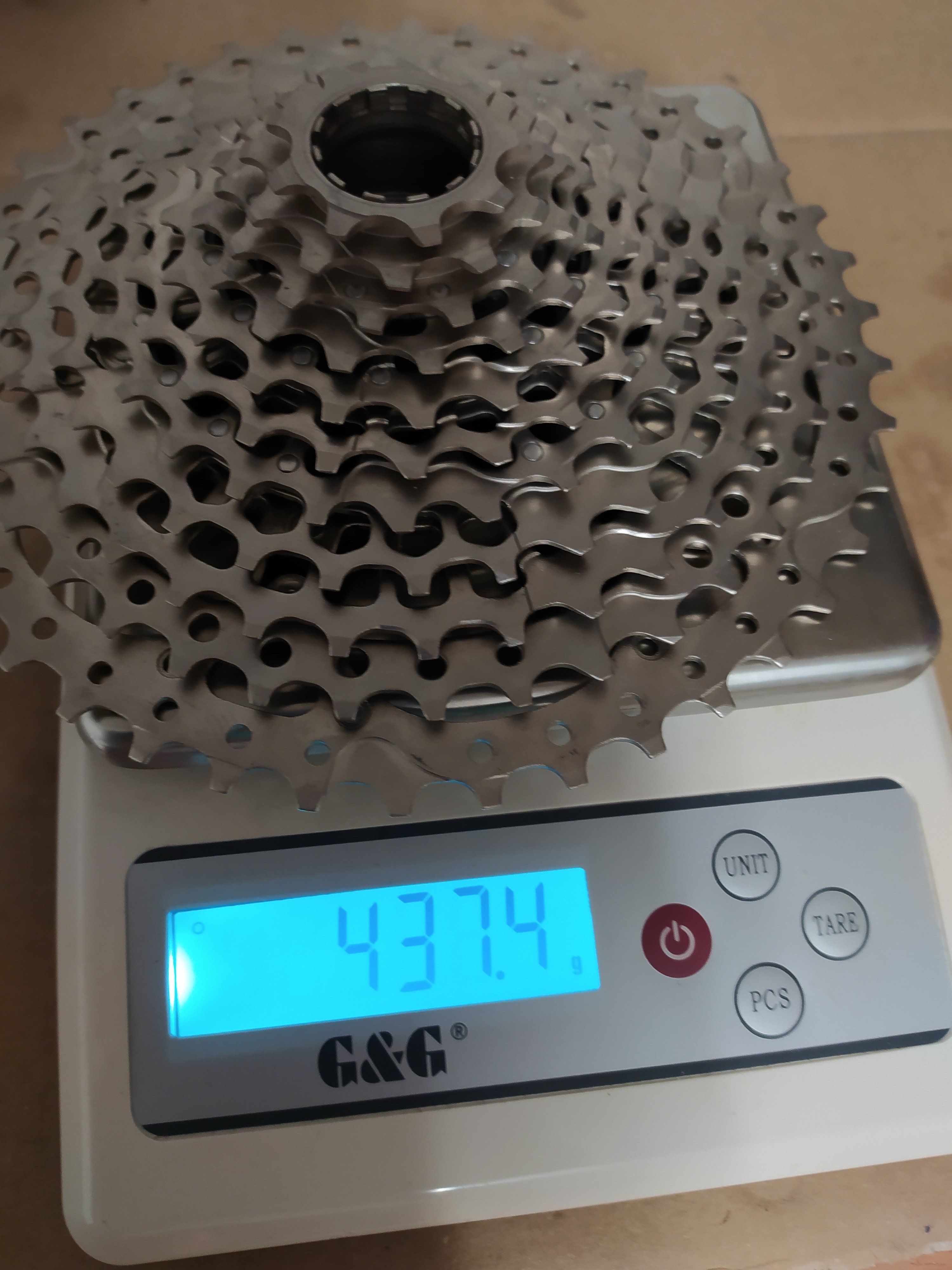

Ich teste gerade diese 11 Fach ZTTO Kassette hier.
Abstufung 9-42. Preis war 35€ inklusive Versand.
Bislang gefällt mir die Kassette sehr gut. 240km ( Arbeitsweg täglich ca. 400 bis 500 hm, )
Schaltet besser als verschiedene Sunrace Kassetten die ich hatte/habe.
