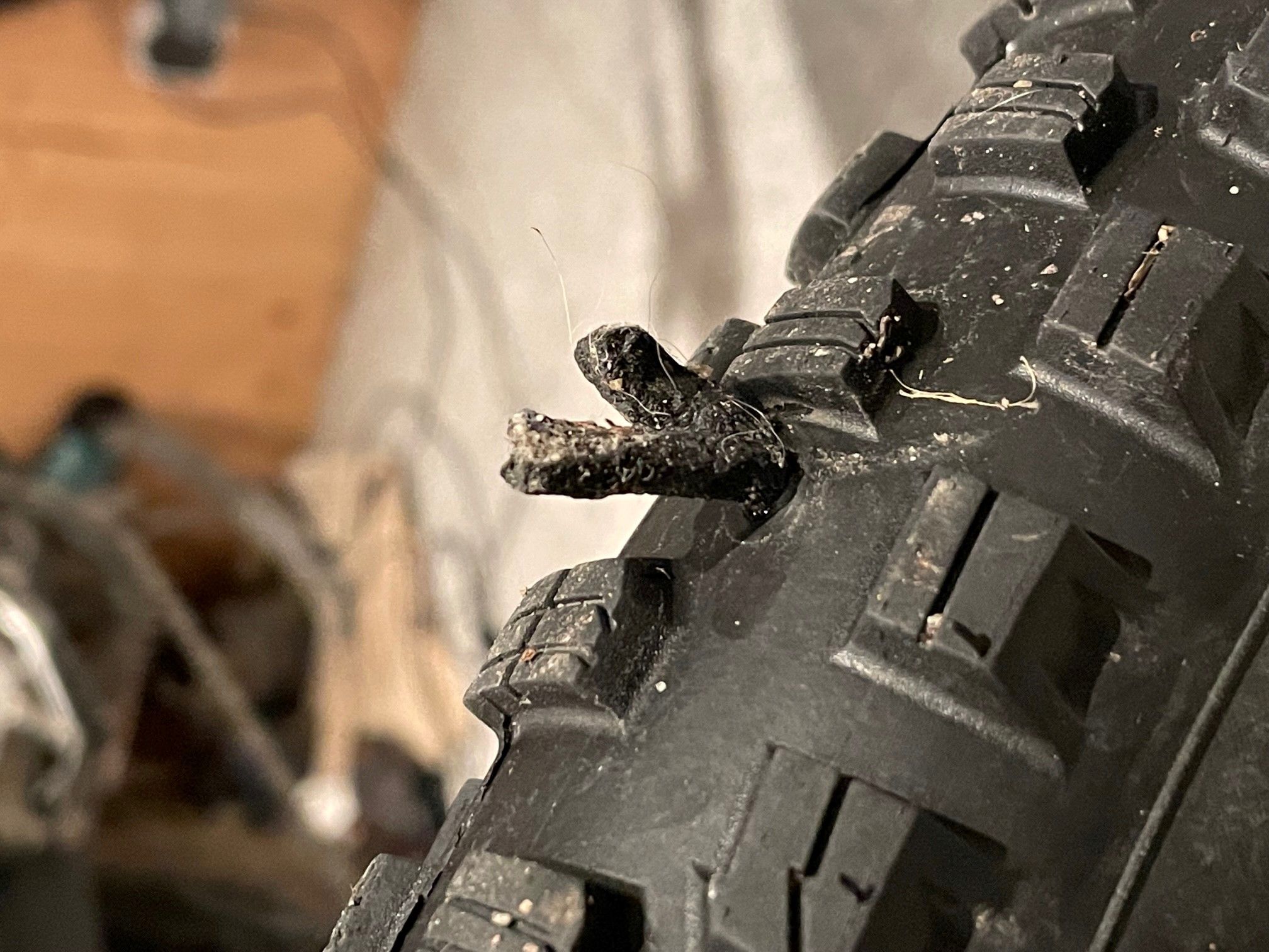

Hallo zusammen,
würdet ihr so weiter auf Tour gehen? Der Reifen ist fast neu, ist nach der Reparatur on trail noch 20km einwandfrei gelaufen und hält seit einer Woche die Luft. Andererseits ist es das Bike meiner Frau und wenn demnächst die Gummiwurst unterwegs rausfliegt......
Beste Grüße,
KalleAnka
Re: Weiterfahren mit Gummiwurst?
Ich habe das auch mal versucht aber damit einige male Ärger gehabt.
Die beste Lösung ist den Tublessflicken von TipTop von innen rein machen.
Ich schneide auch immer das überstehende Ende bis auf 5mm ab.
