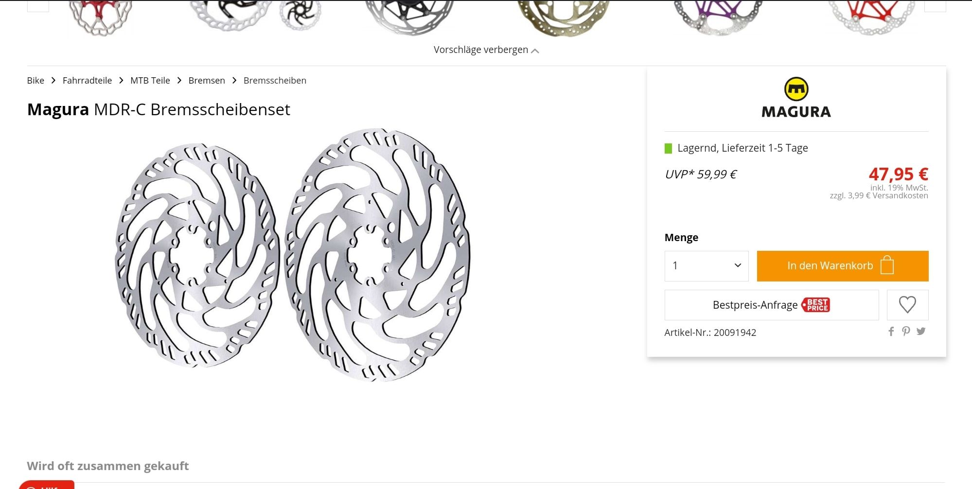

Hi, mal noch eine allgemeine Frage. Ich habe gesehen, dass es von einigen Herstellern sogar 223mm Scheiben gibt. Von Galfer gibt es da eine durchaus Erschwingliche. Spricht etwas dagegen die anzubauen? Vorausgesetzt natürlich, dass sie von den erforderlichen Platzbedingungen her passt.
zumindest mit 180 und 203er Galfer Wave habe ich keine guten Erfahrungen damit im Gebirge gemacht
in der Praxis und bei Versuchsmessungen haben die Leichtscheiben schnell überhitzt
sie sind zwar aggressiv (grosse Löcher und Wellenform) haben aber wenig Gewicht und damit wenig Speichermasse, sie überhitzt dadurch schnell im Gebirge, für höheres Gewicht wäre das die falsche Scheibe (außer man fährt kaum Höhenmeter oder man bremst einfach wenig und lässt es krachen)
da würde ich eher eine grössere IceTech, Magura MDR-C oder TS Dächle HD versuchen und einen aggressiveren Belag dazu (z.B. TS Power)
allerdings wenn man sich eine sehr aggressive Bremse anbaut, dann sollte auch der Rest dazu passen (Fahrwerk, Reifen) sonst bekommt man das nicht auf den Boden

das macht es deutlich einfacher und günstiger, ich bin mehr auf Standfestigkeit aus da es bei uns sehr viel steil nach oben geht (und diese Scheiben sind dann eher teuer)
trotzdem würde ich bei hohem Gesamtgewicht keine sehr leichte Scheibe einbauen, die MDR-C ist z.B. eher aggressiver und sehr stabil gebaut, allerdings haben aggressive Scheiben häufig auch Nachteile die mir als Bergtourenfahrer weniger gefallen haben
z.B. lauteres Bremsgeräusch, stärkere Vibrationen, tlw. rattern der Gabel (bei eher schwacher Gabel am alten Trek) mehr Hitzebelastung und dadurch auch verziehen der Scheibe möglich (vor allem bei den leichten Scheiben) eher mehr Belagverbrauch usw.
ein guter Kompromiss ist z.B. die Kombination TS HD mit TS Power Belag (in 203 )

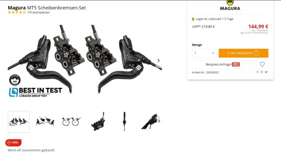

die BrakeStuff E-Bike Scheibe interessiert mich jetzt aber auch sehr da ich fürs Gebirge dicke Scheiben mit breiten Reibring bevorzuge (lt. Angabe auch sehr verwindungssteif )
die Scheibe wäre mit 16,5mm Breite auch gut für die MT5 bei meiner Schwägerin und bei meinem Kumpel einsetzbar, das Lochdesign gefällt mir auch (nicht zu aggressiv) und die Scheibe ist deutlich günstiger als die Brakestuff Punch
ich mag auch eher breite Reibringe da ich viel Galfer Beläge fahre, hier ist die Belagplatte leider sehr klein gefertigt und der Belag dreht sich daher etwas stärker um die Splintachse, bei sehr schmalen Scheiben (z.B. Intend) steht dann der Belag in beide Richtungen etwas über den Reibring hinaus, erst ab TS HD Scheiben (15,5mm Reibringbreite) geht das mit den Galfer Belägen sehr gut
