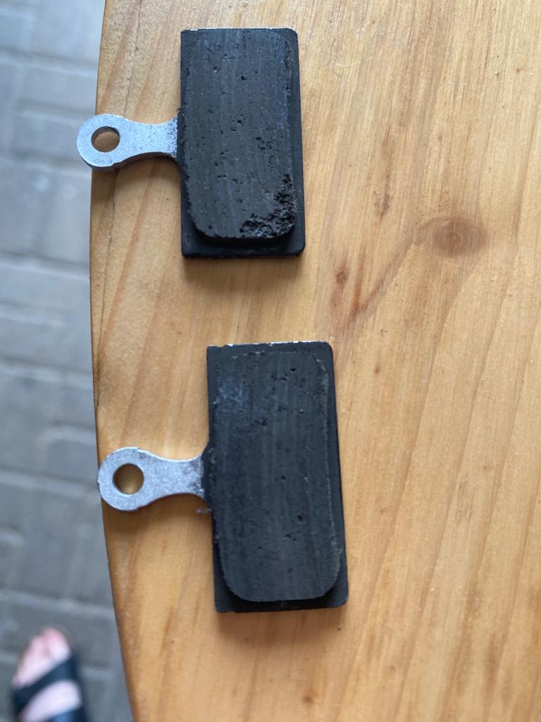

Ich habe mir mal heute Nachmittag die mühe gemacht und die Beläge raus zu bauen und mir die Scheibe genau angeschaut..

Ich danke euch allen erstmal - werde die Beläge tauschen und erstmal entlüften. Habe gesehen das teilweise bei den Belägen was weg gebrochen ist (Durch vlt Steinschläge?)
Laut messschieber haben die noch 1,7mm belag drauf...würde behaupten die frischen sind nur teilweise dicker ( sind noch verpackt) aber die alten sehen sehen sehr "glänzend" aus.
Ich habe mal nen bild dran gehangen ;)

Von der Stärke her passen die noch. Die Ausbrüche sind schon seltsam......
Wenn sie glänzen, sind sie verglast. Dann brauchst du dich über mangelte Bremsleistung nicht wundern.
Die beläge sind tot.
Kommt von, wenn man lange die Bremse schleifen lässt. Die überhitzen und platzen dann ab. Bei langen Abfahrten bremst man abwechselnd hinten vorne im 2..3 Sekunden Takt. So viel zum Thema Bremstechnik....
