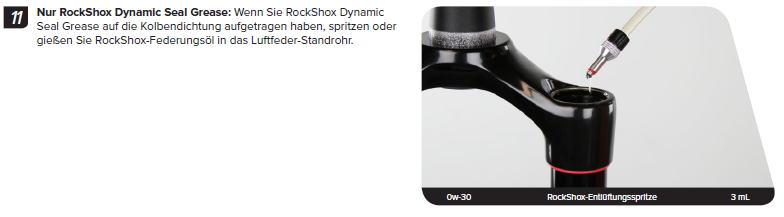

Mit den neuen Modellen stellt RockShox auf das bereits in den Dämpfern verwendete grüne Dynamic Seal Grease um. Der Grund? Dynamic Seal Grease soll seine Schmierfunktion länger behalten und weniger schnell verflüssigen als SRAM Butter.

Also das Volumen hängt auch immer von der Gabel und dem Baujahr ab und steht auch unten auf den Schrauben.Bei RS kommen nur die 10 ml Öl unten in die Gabel. Das System scheint mir geschlossen zu sein. In meinem Dämpfer war eine ganze Menge Luft und es ließen sich einige ml Dämpfungsöl hinein drücken. Da in den Kommentaren bei BC ein ähnlicher Fall an einer neuen Kartusche beschrieben war, hatte ich das Entlüftungskit gleich mit bestellt.
