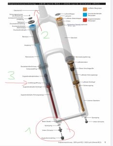

Hallo,
voller Freude habe ich gestern die neue Lyrik Ultimate RC2 (2021) in mein Levo eingebaut.
Gestern Abend den ersten Test auf meinen Lieblingstrails gemacht und festgestellt,
dass bei schnellen Schlägen (Wurzeln), die Gabel so ein schlürfendes Geräusch erzeugt.
Kann es sein das Luft in der Charger Einheit ist? Bei einer neuen Gabel?
Ein Entlüftungsset hätte ich, bin mir nur nicht sicher wie ich vorgehen muss.
Alle Videos in Netz zeigen ein entfernen der Gabelbeine.
Kann ich nicht nur unten die Schraube entfernen (1), dann oben alles demontieren und die Chargereinheit herausziehen (2)
und dann entlüften (3)? Muss ich dann beim zusammenbauen etwas beachten? Welches Öl muss dann rein?
und dann entlüften :)relievedface:? Muss ich dann beim zusammenbauen etwas beachten? Welches Öl muss dann rein?
Ja, aber Luft ablassen.
Öl und Füllmengen und wie du den Charger entlüftest findest du bei Rockshox
https://www.servicearchive.sram.com...381_charger_damper_upgrade_rev_d_german_1.pdf
https://www.servicearchive.sram.com..._manual_2019-2020_lyrik_yari_german_rev_a.pdf
Hi, danke für die Tipps. Habe mir die Manuals schon durchgelesen.
Habe es mir halt so vorgestellt um nicht alles zu zerlegen müssen:
1) Luft raus
2) Schrauber auf der Dämpferseite (Charger) unten an der Gabel entfernen, Öl rauslassen
3) Charger oben an der Krone nach Anleitung zerlegen
4) Charger rausziehen
5) Charger entlüften
6) Charger wieder einbauen
7) Unten Öl nachfüllen
8) Charger unten wieder anschrauben
Auf der Seiter der Feder (Debonair) Seite würde ich nichts machen.
meinst du das geht?
