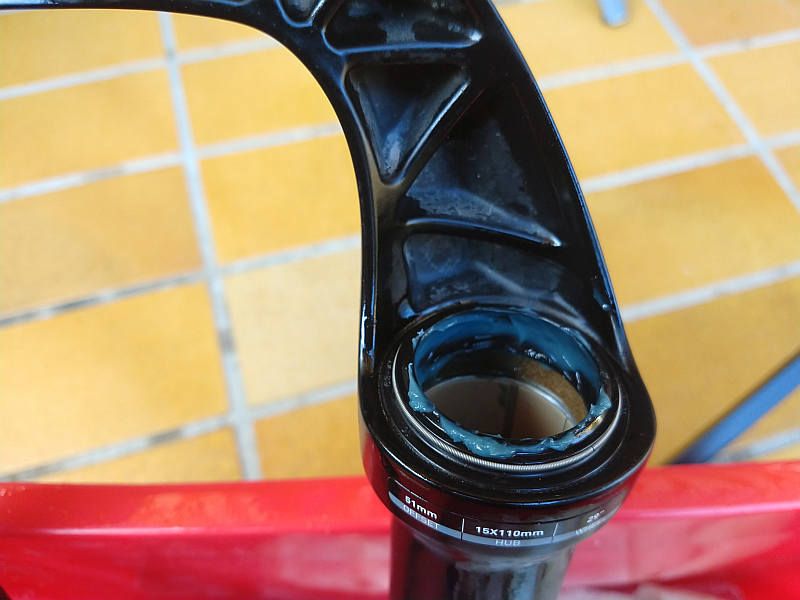

Bin gerade dabei meine Yari auf Charger 2.1 und die aktuelle Debonair Feder umzubauen.
Die Debonair Luftfeder ist relativ günstig (<40.-Euro), die Charger 2.1 RC2 Kartusche.....für den Preis bekommt man schon einen schönen Kurzurlaub, Rechnung am Besten nicht der Frau zeigen.
Bei Youtube gibt es Videos von SRAM wie man die Debonair Feder und die Dämpferkartusche tauscht. Ist gut beschrieben,
aber Vorsicht!
Debonair Feder zu tauschen ist einfach und ruckzuck passiert.
Nur wenn man bei der YARI den Dämpfer rauszieht gibt es eine Riesensauerei. Man öffnet unten am Standrohr den Sicherungsring und zieht an der Stange des Dämpfers. Passiert erst mal gar nichts, also zieht man etwas beherzter....und dann passierts. Der Dämpfer kommt mit einem Ruck und gleichzeitig einem Riesenschwall Öl raus.
Damit ist dann der Keller, die Garage, und in meinem Fall die Terasse erstmal mit Öl geflutet, zuzüglich meiner Schuhe und Socken. Nach einer Dose Bremsenreiniger und etlichen Tüchern ist die gröbste Sauerei erstmal entfernt
Die neue Charger Kartusche wird dann von oben eingeschoben und das wars.
Irreführend ist die Rockshox Anleitung:
So wie es aussieht ist die Charger Kartusche eine geschlossene Einheit, man braucht also kein 3WT Dämpferöl, ausser bei der 200 Stunden Wartung.
Lediglich beim Zusammenbau muss man unten in die Tauchrohre jeweils 10 ml 0W30 Gabelöl einfüllen. (Daten der Lyrik Ultimate).
Kann das jemand bestätigen?

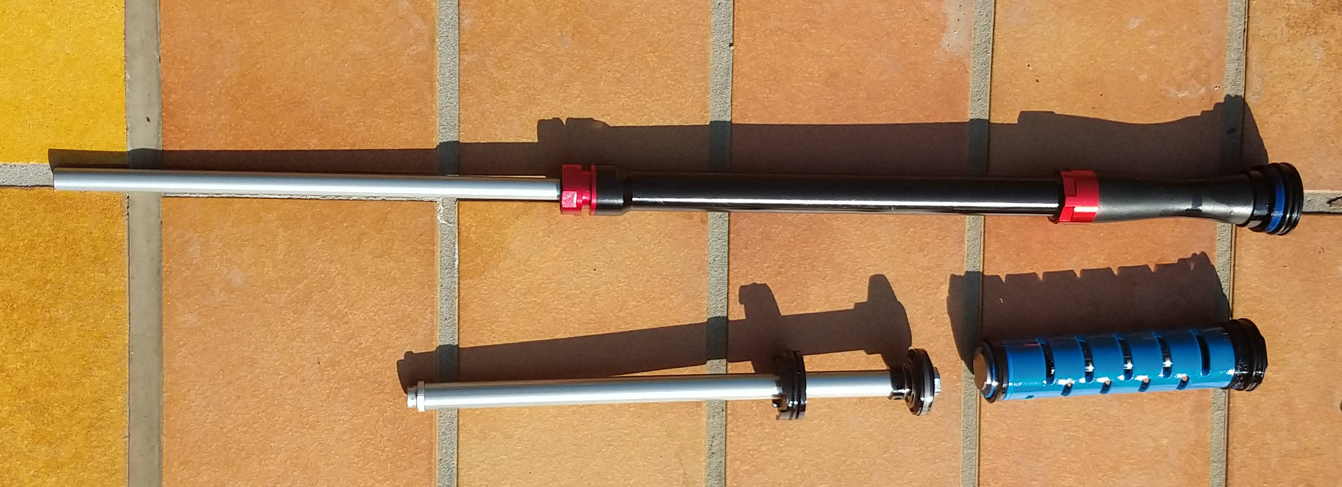

Und hier ist die Feder, links alt, rechts neu
Und hier der Dämpfer: Oben der Charger 2.1
Das Öl kann man schon vorher entfernen, dazu muss man oben an der Brücke erst alles demontieren und dann die Gabel auf den Kopf stellen. :)

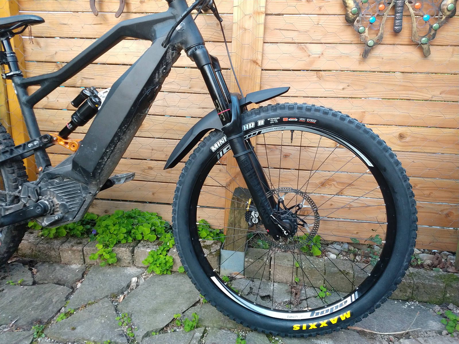

Nun, Terasse ist nach einer Dose Bremsenreiniger wieder einigermaßen sauber....die Staubschutzmanschetten habe ich drin gelassen da die neuen verbesserten noch nicht verfügbar sind.
Wenn man die Gabel schon mal zerlegt hatte ist es das nächste mal ziemlich einfach, Feder- und Dämpferwechsel kann man in ner guten Stunde schaffen.
Habe jetzt gleich noch vorn einen Zefal FM30 Spritzschutz montiert und einen neuen Vorderreifen tubeless montiert. Am MIttwoch oder Donnerstag dann mal Probefahrt.

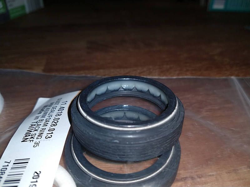

Den Schaumstoffring hättest mal raus holen können und auswaschen und mit frischem Öl tränken ... der sieht recht braun aus. Der geht auch raus ohne die Staubdichtungen zu entfernen.
Auf die Staubdichtungen macht man normalerweise kein Fett, die sollten trocken bleiben.
Die Schaumstoffringe hatte ich rausgeholt ausgewaschen und in Gabelöl getränkt.
Die Gummidichtungen werden laut Anleitung gefettet.
Auch die neuen Dichtungen welche ich mitbestellt hatte sind ab Werk vorgefettet.
G
Gelöschtes Mitglied 6435
Guest
Nun Gut, wenn SRAM das so vorgibt. Ein Widerspruch in sich weil das Fett nur den Feinstaubtransport ins Innere der Gabel fördert.
Die Dichtungen sind eigentlich dafür da den Staub und Dreck so gut wie möglich draussen zu lassen ;)

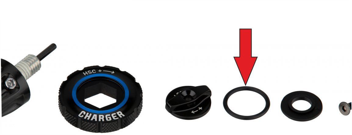

Sieht man hier ... wenn schon einer rum war, dann Ersatz für die kommende Wartung.
Habe mir mal dein Bild ausgeliehen, in der Nut beim roten Pfeil muss ein Dichtring sein.
Wenn dort schon einer ist / war dann passt es. Dann ist der eine übrig, wenn dort keiner ist /war weisst jetzt wo er hin gehört o_O

NAtürlich war da ein Ring, deshalb habe ich ja gerätselt.
