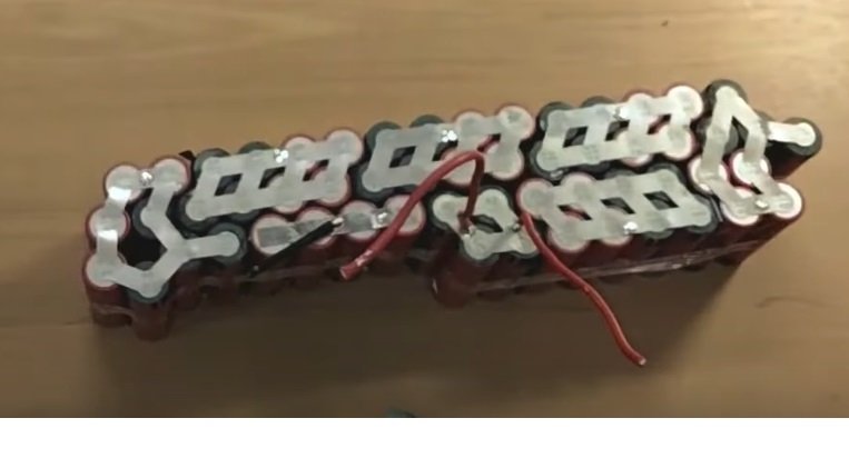

Bedeutet noch lange nicht das dies auch den Tatsachen entspricht und man eben das Risko auf 0 halten möchte. Wer aber schon mal selbst Akkus gebaut hat und sich auch mal den Aufbau solchen Akkus anschaut, der weiß dass so wie er im Rahmen eingebaut ist, bei einem kleinen Riß eben nicht solche hohen Wassermengen für einen Kurzschluss eindringen können, wenn man mit seinem Fahrrad nicht tauchen geht.
So sieht sowas übrigens aus:
Nur um mal ein Gefühl zu bekommen von welchen Wassermengen da die Rede sein muss. Spritzwasser auf die Steuerungsplatine reicht nicht, da würde dann das BMS auslösen. Für einen Brand muss schon die Zellen und auch mehrere Zellen dauerhaft kurzgeschlossen werden. Geht nur wenn diese unter Wasser steht.

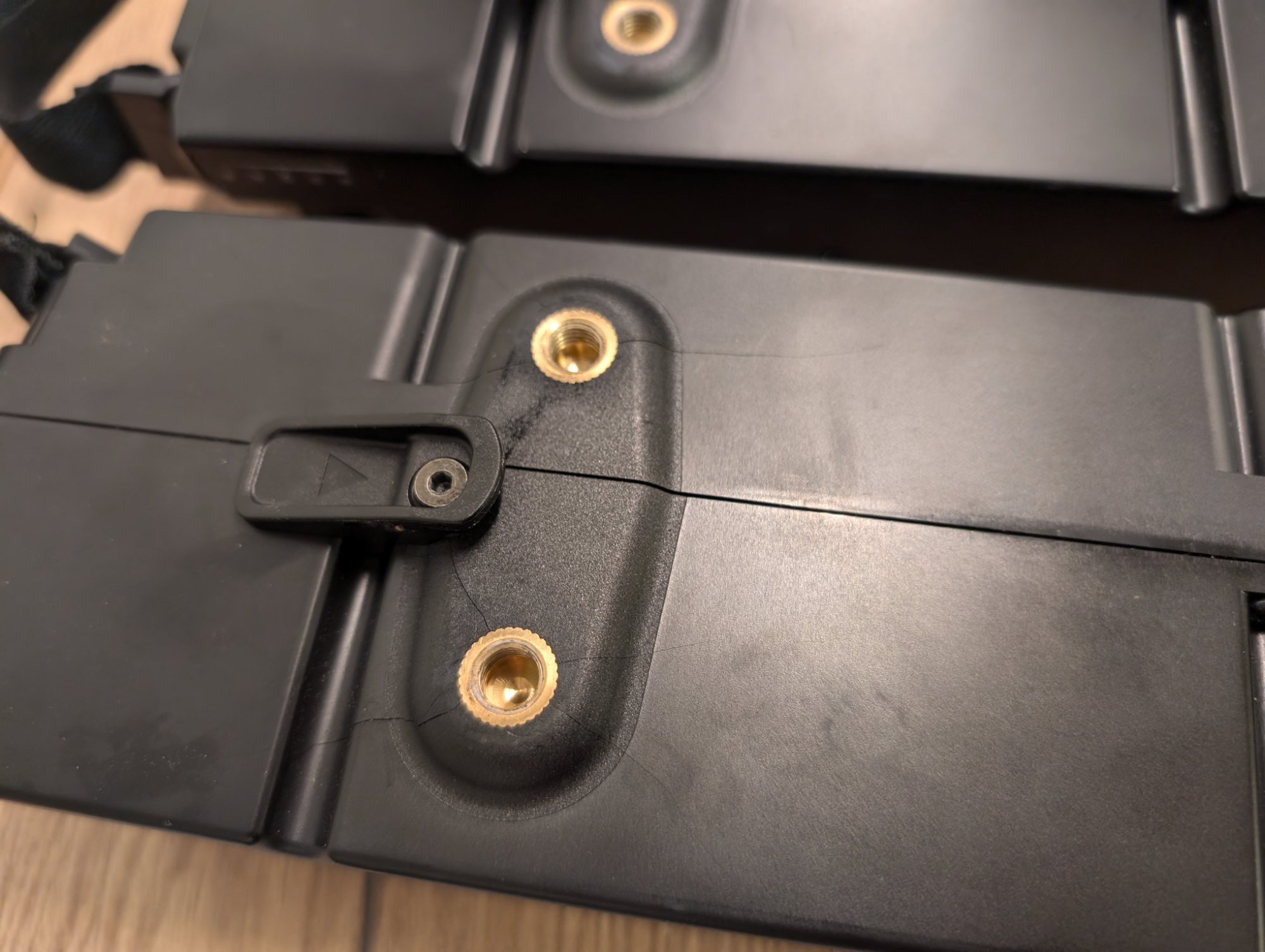

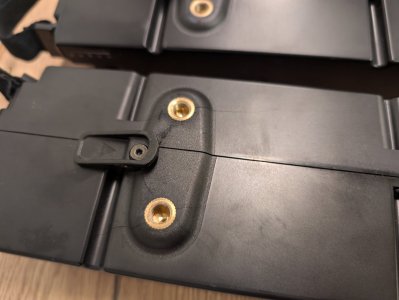

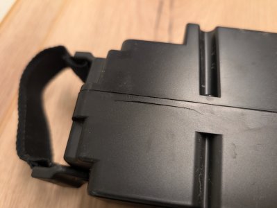

PS: Betroffen sind bei uns übrigens beide Akkus. Beim CF7 sternförmige Risse an den Schrauben, am CF 8 ein Riss auf der anderen Seite, der scheint auch durch zu gehen. Beide Fahrräder sind keine 500km gelaufen.
