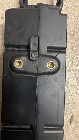

Mein Akku des Spectral ON9 hat leider auch ziemliche Risse. Hab ich erst nach der Canyon Mail gesehen, werd bestimmt schon länger mit den Rissen gefahren sein. Tja, weiter damit fahren? Wobei, der rechtsseitige Riss sieht doch schon etwas größer aus, da fahre ich dann doch eher nicht mehr mit.
Jemand schon was gelesen, das nen Canyon Akku gebrannt hat? Wir fahren alle mit den Rissen, manche seit 2022 schon. Ich werde das Bike aber auch erstmal stehen lassen und sehen, wann sich Canyon meldet und was deren neuste Info ist.
