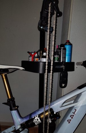

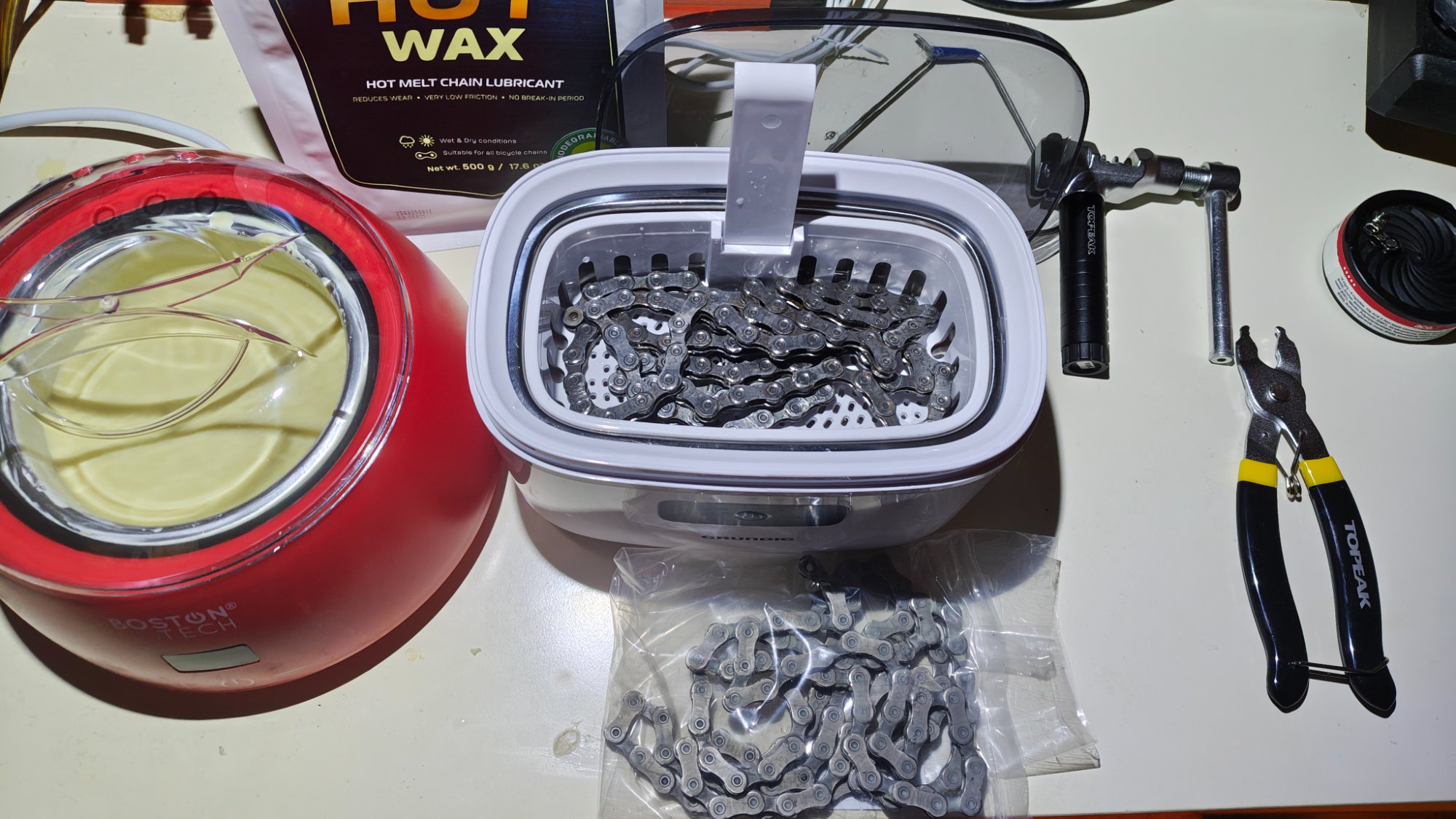

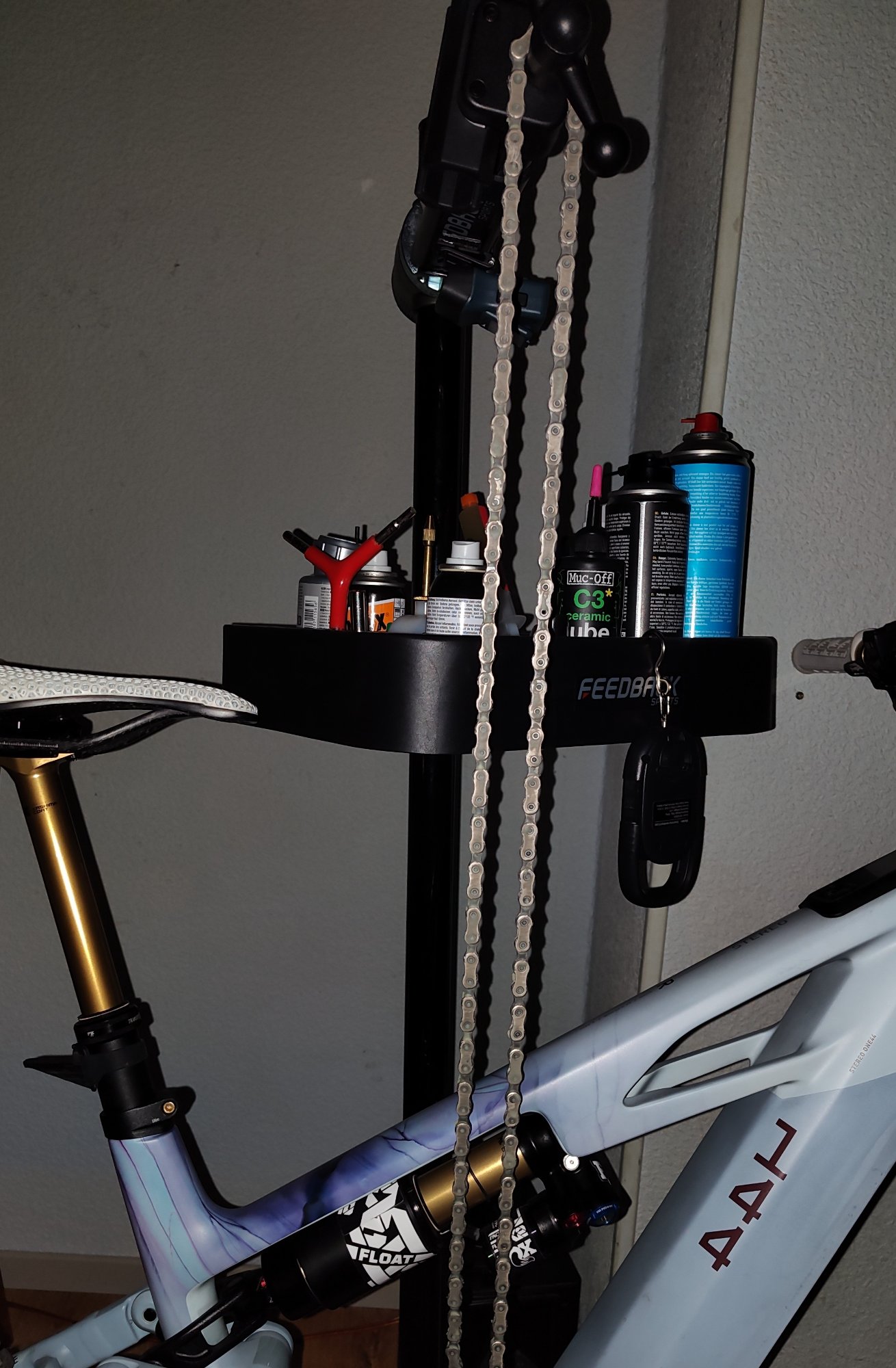

So...vorgewachste Kette als gut empfunden (läuft wirklich leiser und smoother) und gleich mal die vorhandenen Ketten mit dem Squirt Zeugs selbst gemacht.
Erwärmer und Schallreiniger zusammen fürn Fuffi bei Ama...Klappt wunderbar.
In der Squirt Packung liegt übrigens noch so en Kettenhaken bei.
