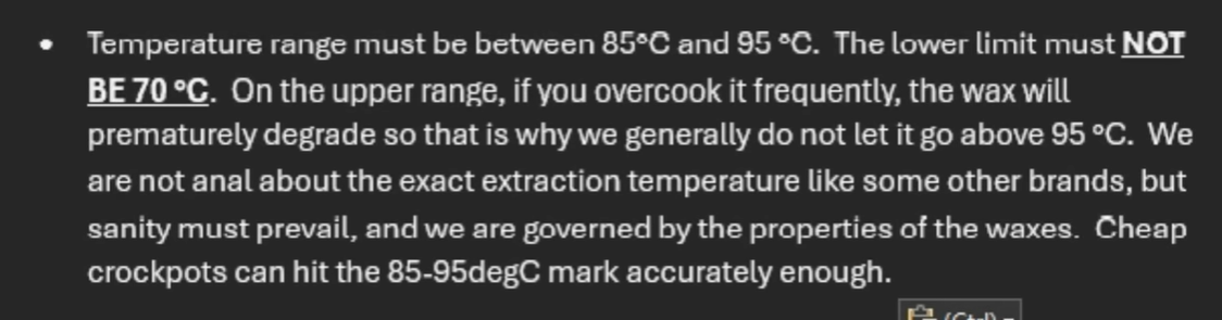

Beim neuen Squirt Hot Wachs ist das optimale Temperaturfenster mit 85-95 Grad etwas enger als bei anderen Wachsen.
Der Wachskocher von Optimize sieht für diesen Task vielversprechend aus. Nutz den jemand? https://www.optimize.bike/products/optimize-automatic-wax-heater-2-0

Der letzte Satz ist doch vielsagend.. Billige kocher sind völlig ausreichend, steht da wörtlich.
Ich erachte eine Temperatur, bei der die Kette nicht auf dem Wachs liegen bleibt, jedoch unterhalb des Selbstentzündungspunktes des Wachses (kein blubbern im Wasserbad), als passend.
Aber wenn man sich das Geld ausgeben rechtfertigen will, findet man schon Wege. Ist auch alles gut, solange es glücklich macht ;-)
Aber wenn man sich das Geld ausgeben rechtfertigen will, findet man schon Wege. Ist auch alles gut, solange es glücklich macht ;-) Der letzte Satz ist doch vielsagend.. Billige kocher sind völlig ausreichend, steht da wörtlich.
Die Temperatur sollte man aber doch mit einem entsprechenden Messgerät prüfen oder?
Hast du zufällig eine Empfehlung für einen günstigen Slowcooker/Schongarer der für 250 Gramm Wachs geeignet wäre?
Wozu? Wenn das Wachs flüssig ist, Kette rein.
Ich nutze beim Nudeln Kochen ja auch kein Thermometer.
So ziemlich alle Wachskocher da draußen sind der Aufgabe gewachsen. Ob man dem billigsten teilen von Aliexpress & Co. Vertrauen will ist ne andere Sache.
